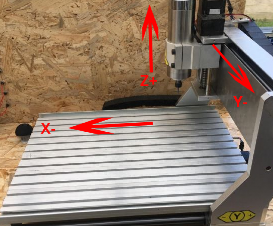

Sam62 Posté(e) Mars 13, 2021 Partager Posté(e) Mars 13, 2021 Autant pour moi, c'est vrai que je ne suis pas rentré dans le détail de la machine - arduino MEGA - Ramps 1.6 + - 4 driver TB6600 - GRBL5X Sur les photos est en position homing, j'ai juste dus inverser les fils du moteur sur le tb6600 pour le Z car je voulais avoir le homing Z en positif en haut, donc la si je jog sans le $20 activé ca marche et mon z descend et c'est en négatif et positif pour remonter. J'ai fais ca car dans dans fusion quand je génères un gcode 4 axe ou 3 axe, le Z est toujours en négatif. Les paramètres GRBL, comme vous pouvez le voir quelque soit la valeur en soft limit j'ai ce millimètre de décalage: Le $27 était réglé à 3 sur ces screens Si je mets dans les paramètres $130, $131, $132 et un $27=3 avec des valeurs plus grande que ma machine, exemple 130=1500, 131=1000, j'aurais un homing à 1477 et 977 sur CNCjS. Dans la position actuelle de la machine sur les photos si je jog en X+ le portique avance, en Y+ il se déplace vers la droite et Z- il descend. Il y a 11 heures, trotro a dit : là, elle n'est pas prise en compte. Il faut que tu retires les // pour que tu aies : #define HOMING_FORCE_SET_ORIGIN Quel effet cette ligne de commande a sur le homing ? Lien vers le commentaire Partager sur d’autres sites More sharing options...
Jean-Claude Garnier Posté(e) Mars 13, 2021 Auteur Partager Posté(e) Mars 13, 2021 J'ai peu de temps mais si la machine est dans la position de la photo pour les screens de CNCjs, celui-ci devrait te "dire" Y+277 au lieu de Y-277 en rapport aux POM (position machine) Ton X et ton Z paraissent OK Tant que ce ne sera pas le cas, ça marchera pas D'autre part ce que je vois c'est que tes paramètres 130 131 et 132 sont négatifsIls doivent être positifs, déjà commence par changer ça. Et que ça Après on verra Il y a 3 heures, Sam62 a dit : j'ai ce millimètre de décalage: Je ne vois pas où ??? Il y a 3 heures, Sam62 a dit : Dans la position actuelle de la machine sur les photos si je jog en X+ le portique avance, en Y+ il se déplace vers la droite et Z- il descend. J'avais pas vu On parle bien de cette photo là ? Dans la position de la photo, si tu jog en X+ la tête DEVRAIT venir vers toi Si tu jog en Y- le portique DEVRAIT aller vers la gauche. OK pour le Z Il ne faut jamais tenir compte des étiquettes de direction, uniquement penser "je suis la fraise, c'est moi qui bouge" En effet, il y a plusieurs architectures de machines, certaines ont la table qui monte, d'autres la tête qui descend. Certaines ont une table mobile, d'autres fixe avec la pièce qui bouge jamais, d'autres avec un portique, d'autres avec la tête à l'horizontale Le dénominateur commun c'est qu'un programme doit pouvoir passer sur toutes sans distinction (comme ce que tu vois sur ton écran FAO) Il y a 3 heures, Sam62 a dit : je voulais avoir le homing Z en positif en haut, Evidemment, c'est comme ça que ça se fait - la tête commence par monter au contact puis redescend de $27 mm - puis les deux axes xy bougent ensemble, le premier arrivé attend l'autre - ensemble ils vont au contact, puis reculent de $27 mm Révélation 1 Lien vers le commentaire Partager sur d’autres sites More sharing options...
Sam62 Posté(e) Mars 13, 2021 Partager Posté(e) Mars 13, 2021 (modifié) Pardon mais j'ai oublié de retirer les étiquettes, sur la photo on voit l'étiquette Y mais il faut que j'enlèves c'est le X maintenant. Il y a 2 heures, Jean-Claude Garnier a dit : - la tête commence par monter au contact puis redescend de $27 mm - puis les deux axes xy bougent ensemble, le premier arrivé attend l'autre - ensemble ils vont au contact, puis reculent de $27 mm Révéler le texte masqué C'exactement ce qui se passe, mais regarde bien sur le screen de CNCjS, j'avais réglé le $27=3 et j'avais mis $130=380 et $131=280, je fais mon homing et je me retrouve avec 377 et 277. SI je mets $27=3, $130=100, $131=50 et que je refais un homing la j'aurais en position machine 97 et 47. Donc si $20=1, je ne peux rien faire après homing, j'ai une alarme. Modifié (le) Mars 13, 2021 par Sam62 Lien vers le commentaire Partager sur d’autres sites More sharing options...

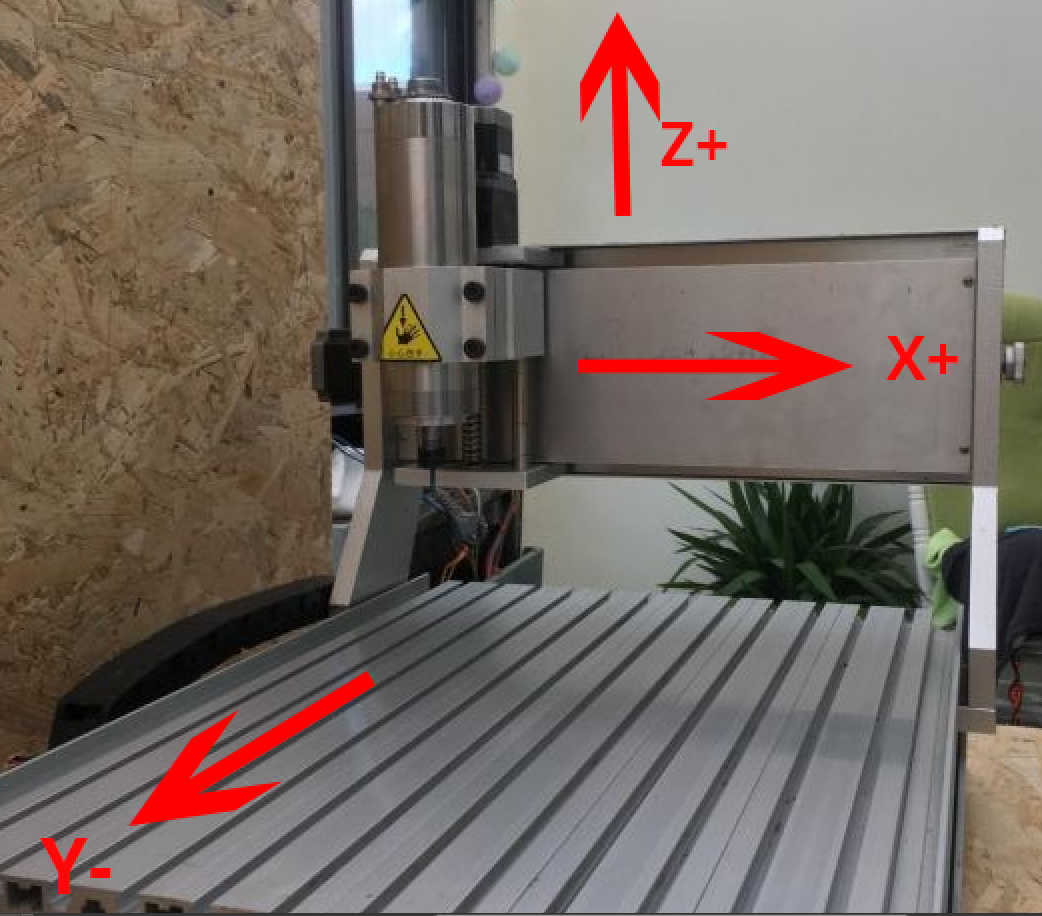

Sam62 Posté(e) Mars 13, 2021 Partager Posté(e) Mars 13, 2021 (modifié) Alors l'ordre des axes est différents des étiquettes, j'ai modifiés ca : Alors a partir de cette photo si je jog en Y+ la tête viens vers moi, si je jog en X+ le portique va vers la gauche et si je jog en Z- la broche descends. Ne te fie pas aux étiquettes sur la machine, elles vont être enlevées. Modifié (le) Mars 13, 2021 par Sam62 Lien vers le commentaire Partager sur d’autres sites More sharing options...
Jean-Claude Garnier Posté(e) Mars 13, 2021 Auteur Partager Posté(e) Mars 13, 2021 (modifié) il y a une heure, Sam62 a dit : Alors a partir de cette photo si je jog en Y+ la tête vient vers moi, si je jog en X+ le portique va vers la gauche et si je jog en Z- la broche descend En fonction du sens des axes comme tu les as définis ci-dessus, si je me mets en tant qu'opérateur sur cette machine, pour ne pas me faire des nœuds au cerveau il faudrait que je me place entre le mur et la machine !!!! Tu es un grand garçon et je n'ai pas de conseil à te donner mais je vais le faire quand-même : configure moi ça comme ça DEVRAIT l'être ! C'est à dire tu te mets devant ta bécane, dans la position où tu seras pour travailler, changer tes pièces et monter tes outils. Et là, idéalement il faudrait que tu aies l'X+ qui va à droite, l'Y- qui se rapproche et le Z+ qui monte. Quitte à la faire pivoter de 90° et que tu la regardes depuis cette position Il est primordial que tu la voies exactement comme ton écran de FAO sinon tu seras toujours obligé de faire de la gymnastique mentale et un coup sur deux tu mettras tes pièces à l'envers Modifié (le) Mars 13, 2021 par Jean-Claude Garnier Lien vers le commentaire Partager sur d’autres sites More sharing options...
Jean-Claude Garnier Posté(e) Mars 13, 2021 Auteur Partager Posté(e) Mars 13, 2021 (modifié) Si inversement tu souhaites la laisser comme elle est et travailler depuis la position ci-dessous, ce qui est ton droit le plus légitime, le sens de tes axes devra être celui-ci : Si tu ne comprends pas pourquoi, ni comment y parvenir, c'est pas la peine d'aller plus loin, je ne peux plus rien pour toi. La CN c'est un métier, ça ne s'invente pas et c'est pas la peine de réinventer la roue. Modifié (le) Mars 13, 2021 par Jean-Claude Garnier Lien vers le commentaire Partager sur d’autres sites More sharing options...

Jean-Claude Garnier Posté(e) Mars 13, 2021 Auteur Partager Posté(e) Mars 13, 2021 (modifié) il y a 13 minutes, Sam62 a dit : personnellement je préfères l'axe X sur le plus grand coté Tu as raison, c'est pas déconnant et c'est ce que beaucoup font, y compris sur les "vraies" machines Sous réserve que je me gourre, avec ta config et en fonction de la photo ci-dessus, ton $23 devrait être à zéro Modifié (le) Mars 13, 2021 par Jean-Claude Garnier Lien vers le commentaire Partager sur d’autres sites More sharing options...
Sam62 Posté(e) Mars 13, 2021 Partager Posté(e) Mars 13, 2021 Oui j'ai dus modifié mon $23 et le mettre à zéro, du coup les axes se déplacent comme tu me l'as dis (sur ta photo avec les flèches), le homing fonctionne avec $23=0. (mon $27 est à 2). Mes soft limits sont rentrés par rapport à la distance max de chaque axe moins quelques millimètres pour éviter toute collision. 130=380, 131=280, 132=75. Je lances CNCjS et je fais le homing, je me retrouves donc avec des coordonnées "position machine" en X=-2, Y=-2 et Z=-2. Paramètre $20 activé, impossible de faire bouger un axe, j'ai une alarme soft limit. Lien vers le commentaire Partager sur d’autres sites More sharing options...
