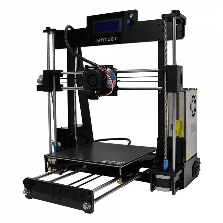

bruno_l Posté(e) Janvier 19, 2020 Partager Posté(e) Janvier 19, 2020 bonsoir sur mon anycubic I3+ celle la -> le support du lit chauffant me semble voilé (+- 1mm) impossible de régler correctement le plateau savez vous ou peut oo se procurer ce genre de truc mais en plus rigide Lien vers le commentaire Partager sur d’autres sites More sharing options...
LightBlue Posté(e) Janvier 19, 2020 Partager Posté(e) Janvier 19, 2020 sur le plateau chaufent tu a pas une plaque en verre avec un build talk? normalement c est ca qui fait la planariter. Lien vers le commentaire Partager sur d’autres sites More sharing options...
bruno_l Posté(e) Janvier 19, 2020 Auteur Partager Posté(e) Janvier 19, 2020 le plateau est un ultrabase et il doit suivre le voile du support ... Lien vers le commentaire Partager sur d’autres sites More sharing options...
LightBlue Posté(e) Janvier 19, 2020 Partager Posté(e) Janvier 19, 2020 ah mince.... donc c est directement coler sur le plateaux chaufent... ce qui m etonne car sur l image on vois bien que l ultrabase avec ca plaque de verre et separer rdu plateaux en metal . ca voudrait quire que c est tordu enfin le verre pas plat? Lien vers le commentaire Partager sur d’autres sites More sharing options...
mykidox Posté(e) Janvier 19, 2020 Partager Posté(e) Janvier 19, 2020 bonjour, J'ai eu ce problème sur ma ender 3 pro. Mets un verre ou un miroir, tu peux faire découper dans un magasin de bricolage au bonne dimension. Cordialement Lien vers le commentaire Partager sur d’autres sites More sharing options...
Ironblue Posté(e) Janvier 19, 2020 Partager Posté(e) Janvier 19, 2020 Sauf que c'est con de ce passer d'un ultrabase car c'est super bien quant c'est pas bombée ou creusé. Regarde sur aliexpress il y en a et essaie d'en trouver un qui n'est pas collé (comme sur la 4max pro) c'est mieux. Lien vers le commentaire Partager sur d’autres sites More sharing options...
bruno_l Posté(e) Janvier 19, 2020 Auteur Partager Posté(e) Janvier 19, 2020 je pensais changer le plateau sur lequel est fixé l'ultrabase avec 4 vis et ressorts, des piste pour la bonne référence, car il n'en ont que pour la mega Lien vers le commentaire Partager sur d’autres sites More sharing options...
