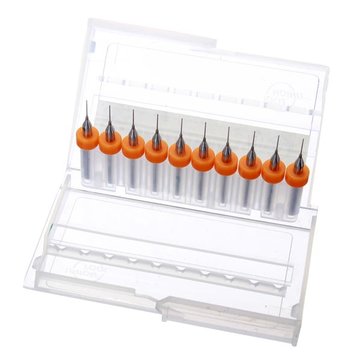

azbloc Posté(e) Mars 3, 2017 Partager Posté(e) Mars 3, 2017 les vis de la grille du ventilateur, c'est mieux de les mettre en diagonales. Il y a 9 heures, Anne-Marie a dit : J'ai même acheté du filament de nettoyage sans résultat. J'arrive même a enfoncer le fil de fer de plusieurs cm au point qu'on le voit ressortir sur le coté. tu parle de fil de fer, c'est pas ça qu'il faut que tu utilise mais de la "corde à piano" du diamètre de ta buse, la corde a piano a l'avantage d'être rigide et d'un diamètre constant. sinon il y à aussi les kit de débouchages comme celui-ci par exemple : bien que je n'en ai pas encore eu l'utilité, il est dans mon outillage. Lien vers le commentaire Partager sur d’autres sites More sharing options...
Anne-Marie Posté(e) Mars 3, 2017 Partager Posté(e) Mars 3, 2017 (modifié) J'ai utilisé le fil de fer en tire bouchon qui était livré avec l'imprimante et aussi ce modèle http://www.makershop.fr/accessoires/45-aiguilles-de-nettoyage-pour-buse.html J'ai aussi acheté le modèle que tu montres mais je déconseille car c'est trop court et à plusieurs reprises la partie métallique est restée dans la buse Modifié (le) Mars 3, 2017 par Anne-Marie Lien vers le commentaire Partager sur d’autres sites More sharing options...

azbloc Posté(e) Mars 4, 2017 Partager Posté(e) Mars 4, 2017 Il y a 22 heures, Anne-Marie a dit : J'ai utilisé le fil de fer en tire bouchon qui était livré avec l'imprimante et aussi ce modèle http://www.makershop.fr/accessoires/45-aiguilles-de-nettoyage-pour-buse.html J'ai aussi acheté le modèle que tu montres mais je déconseille car c'est trop court et à plusieurs reprises la partie métallique est restée dans la buse les grandes aiguilles sont bien, il n'y a qu'a faire glisser buse chaude, le kit que je t'ai mis plus haut peut s'utiliser à froid, ce sont des mèches donc pas faite pour coulisser mais pour tourner, peut être est-ce la raison de la casse. Lien vers le commentaire Partager sur d’autres sites More sharing options...
WLCD Posté(e) Mars 6, 2017 Partager Posté(e) Mars 6, 2017 La corde de guitare Mi mineur (en métal bien sur) ça marche aussi très bien. Même expérience qu'Anne-Marie sur les forets, la dernière fois que j'en ai utilisé un, j'ai dû changer de buse... 1 Lien vers le commentaire Partager sur d’autres sites More sharing options...
