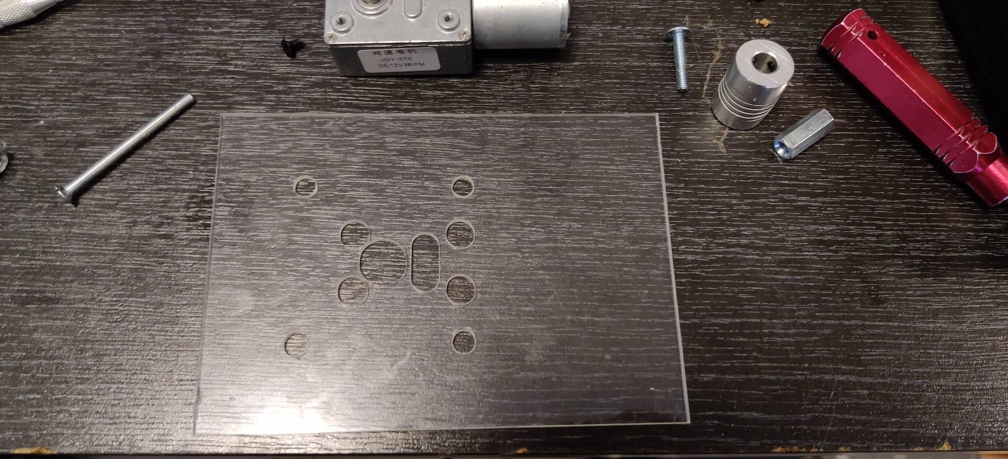

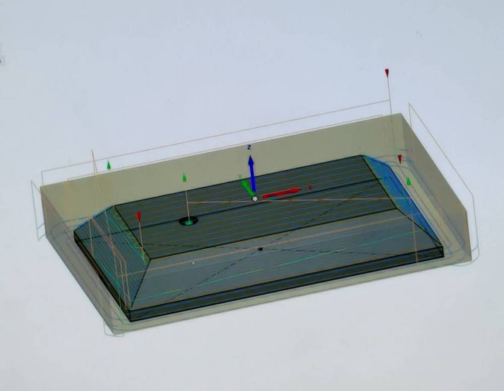

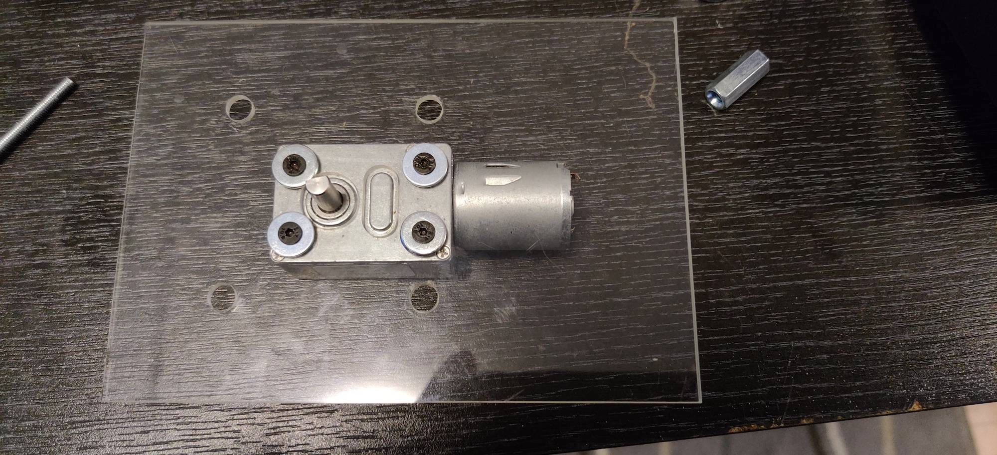

miserovitch Posté(e) Mars 12, 2020 Auteur Partager Posté(e) Mars 12, 2020 Bon je vois que cela fait consensus. J'ai fait quelques copeaux de bois hier (juste une surfacage et un percage), j'essaye de faire ce support ce soir pour poser le crane du Trex (wahou! 3 process avec 2 outils pour faire...un bloc ) Une fois que c'est fait je passe a GRBL et CNCjs (repartir de 0 ) ce week end. J'ai trouve ce site qui m'a l'air de bien expliquer et surtout fourni un firmware pour ramps avec les dual endstops (indispensable dans mon cas). grbl+RAMPS+auto squaring Merci a tous de vos conseils Je vous tiens au jus. LC ps: Je confirme le souci de la poussiere, 4 min d'usinage = 10min d'aspirateur... Lien vers le commentaire Partager sur d’autres sites More sharing options...

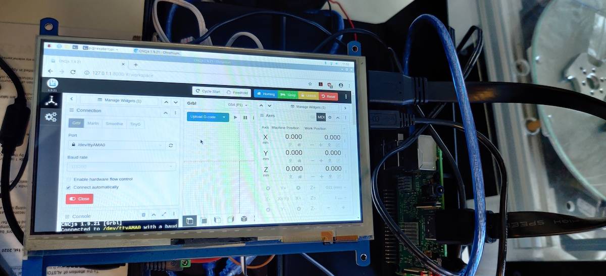

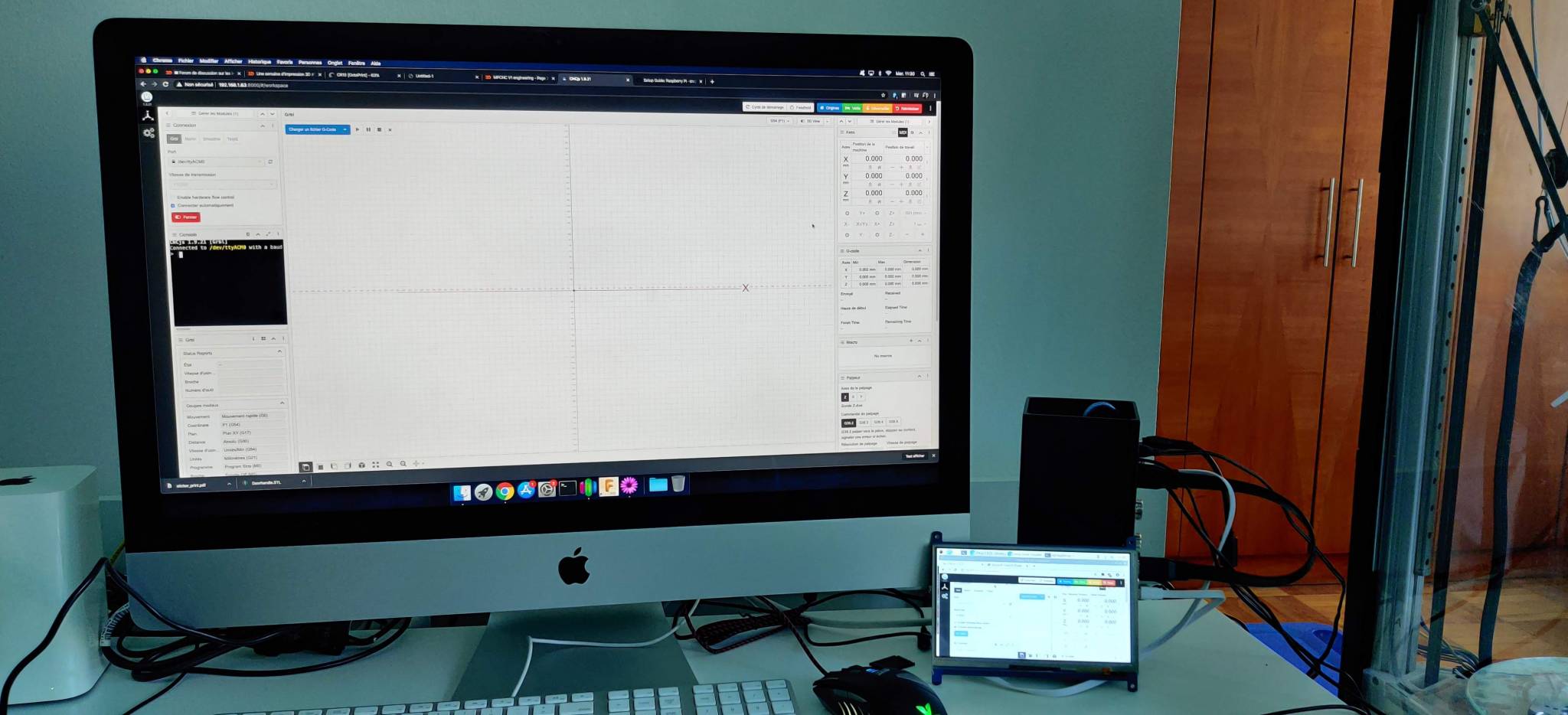

miserovitch Posté(e) Mars 17, 2020 Auteur Partager Posté(e) Mars 17, 2020 Hello hello, Comme evoque precedemment et devant la quasi unanimite j'ai decide de passer a GRBL et CNCjs. GRBL, en suivant le tuto cite precedement je crois que c'est bon. J'ai juste un questionnement sur le branchement de la sonde, d'apres le schema fourni on ne branche qu'un seul fil??? Le retour se fait via la masse de la CNC? Enfin bref j'ai pu compiler et telecharger le firmware Afin de l'essayer il m'a fallu passer mon Rpi a Raspbian et installer CNCjs. C'est beaucoup moins "straight forward" que pour octoprint... Je dois utiliser un ecran tactile 7 pouces car je n'ai pas d'autre moniteur de dispo. J'ai rencontre quelques erreurs lors de l'install mais je suis arrive a ca: Et j'arrive a me connecter a la carte Ramps. Par contre au bout de quelques minutes le Rpi freeze completement. Parfois avec un mesage d'erreur et parfois sans. Le seul moyen est d'eteindre et rallumer le Rpi. Je n'arrive pas non a acceder a CNCjs depuis un autre pc sur mon reseau. Pfff je repars vraiment de zero, pour octoprint je me contentai d'installer l'image, de ssh le Rpi pour une config legere et vogue la galere, la ca me parait beaucoup plus pointu. C'est d'ailleurs la premiere fois que je branche un eran a un Rpi Bref de quoi s'occuper pour les prochains jours de travail devant la tele, pardon de tele-travail LC Lien vers le commentaire Partager sur d’autres sites More sharing options...
Jean-Claude Garnier Posté(e) Mars 17, 2020 Partager Posté(e) Mars 17, 2020 (modifié) Hello hello également Je te confirme que tu dois brancher un fil pour la sonde sur A15 et un autre sur un GND (enfin si je comprends bien ta sonde qui n'est pas tôtafé la même que mamienne) Par contre il faut évidemment que la pince crocodile pince la fraise pour que le retour se fasse Il y a 3 heures, miserovitch a dit : Par contre au bout de quelques minutes le Rpi freeze completement. Parfois avec un mesage d'erreur et parfois sans. Repars du début ! Pour l'install de CNCjs @locouarn m'avait donné ce lien >>> , qu'il faut suivre (bêtement ? ) Pour te connecter depuis n'importe quel PC de ton réseau domestique, il m'avait donné l'astuce et ça marchait même depuis mon esmartfaune, mais je ne la retrouve plus : allô @Locouarn ? Modifié (le) Mars 17, 2020 par Jean-Claude Garnier Lien vers le commentaire Partager sur d’autres sites More sharing options...

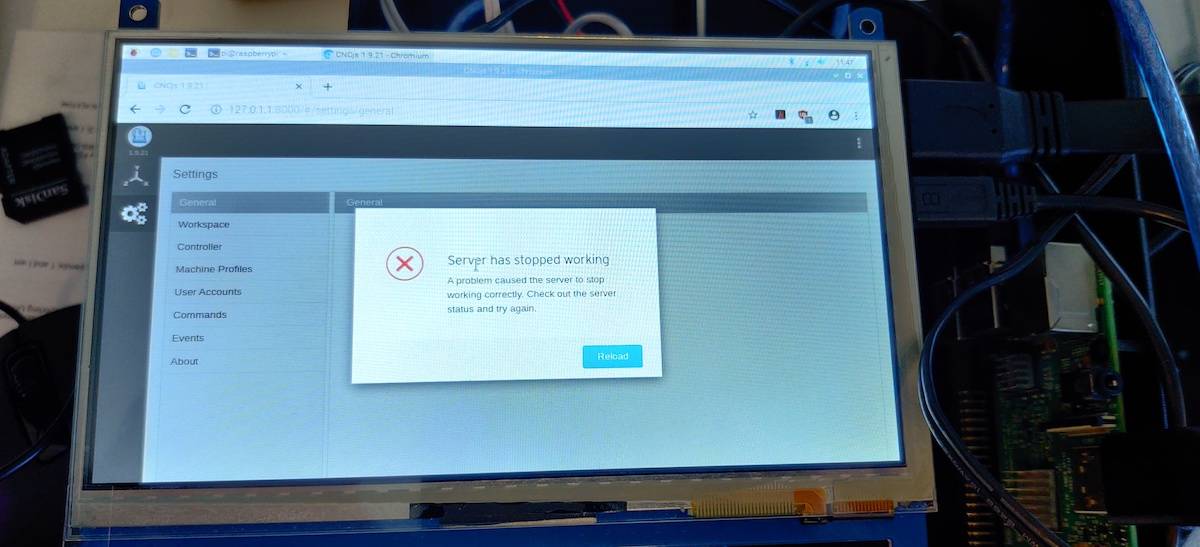

miserovitch Posté(e) Mars 17, 2020 Auteur Partager Posté(e) Mars 17, 2020 Salut,Merci pour le lien je regarde ça demain.Pour le problème de blocage je pense avoir trouve. Je n'avais pas mis le ventilo en marche et le radiateur sur le rpi était bien chaud.Test avec le ventilo en marche et après 30min tout va bien.LCEnvoyé de mon OnePlus 7 Lien vers le commentaire Partager sur d’autres sites More sharing options...

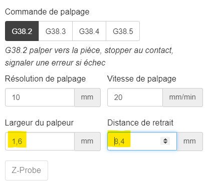

Jean-Claude Garnier Posté(e) Mars 17, 2020 Partager Posté(e) Mars 17, 2020 Pour le palpage et pour t'éviter de tâtonner : La "résolution de palpage" c'est la distance autorisée à parcourir par l'outil avant de toucher la sonde : si tu pars de trop haut, ça abandonne avant. La "largeur du palpeur" : comprendre "hauteur" Chez moi la sonde est un morceau de PCB épaisseur 1.6. En fin de routine, ça remonte de 8.4, comme ça si j'ai un doute je passe une goupille de 10 sous la fraise (ceinture ET bretelles) Si y'a des trucs que tu comprends pas, n'hésite pas 1 Lien vers le commentaire Partager sur d’autres sites More sharing options...
Locouarn Posté(e) Mars 17, 2020 Partager Posté(e) Mars 17, 2020 Il y a 7 heures, Jean-Claude Garnier a dit : Pour te connecter depuis n'importe quel PC de ton réseau domestique, il m'avait donné l'astuce et ça marchait même depuis mon esmartfaune, mais je ne la retrouve plus : allô @Locouarn ? Bonsoir, Pour cela il suffit d'ouvrir un brouzeur (je commence à parler comme @Jean-Claude Garnier ) sur n'importe quel appareil du réseau local (LAN) et de se connecter sur l'IP locale du PI, qui devrait être de la forme [http://192.168.0.xxx:8000/#/workspace] avec bien entendu xxx correspondant à l'adresse IP du PI. 1 Lien vers le commentaire Partager sur d’autres sites More sharing options...
Tircown Posté(e) Mars 17, 2020 Partager Posté(e) Mars 17, 2020 (modifié) Pour accéder depuis n'importe quel appareil sur le réseau il te faut l'ip du raspberry. Sur la photo de cncjs planté on voit 127.0.1.1 c'est l'adresse typique pour dire localhost, ou en d'autre terme, hébergé directement sur l'appareil qui fait la demande. Bref ce n'est pas ce que tu cherches. Ce que tu cherches c'est quelques chose qui commence par 192.168.X.X. Certaines interfaces de box listent les adresses ip attribuées, il suffit ensuite de les tester. Il existe des logiciels qui scannent le réseau. Et enfin le plus propre et efficace, si tu as un écran/clavier sur le raspberry en question, est d'ouvrir un terminal dans raspbian et taper la commande ifconfig (puis enter) et lire la ligne inet qui commence pas 192.168 dans la réponse. Sur un autre périphérique, tu reprends dans un navigateur web l'adresse url qui est visible sur ta photo en remplaçant le début par cette ip. Je n'utilise pas cncjs mais c'est une manip classique et commune à d'autres usages de raspberry ou IoT. Modifié (le) Mars 17, 2020 par Tircown 1 Lien vers le commentaire Partager sur d’autres sites More sharing options...
Jean-Claude Garnier Posté(e) Mars 17, 2020 Partager Posté(e) Mars 17, 2020 il y a 34 minutes, Tircown a dit : taper la commande ifconfig (puis enter) Ça serait pas plutôt "ipconfig" ??? 1 Lien vers le commentaire Partager sur d’autres sites More sharing options...
Tircown Posté(e) Mars 17, 2020 Partager Posté(e) Mars 17, 2020 Sur windows tu aurais raison mais pas avec raspbian, c'est bien ifconfig: https://geek-university.com/raspberry-pi/display-ip-address/ 1 Lien vers le commentaire Partager sur d’autres sites More sharing options...
miserovitch Posté(e) Mars 18, 2020 Auteur Partager Posté(e) Mars 18, 2020 Thumbs up @Jean-Claude Garnier @Locouarn @Tircown J'ai refais une clean install et tout fonctionne nickel. Je deplace tout ca sur la machine pour tester les mouvements. LC 1 Lien vers le commentaire Partager sur d’autres sites More sharing options...
Jean-Claude Garnier Posté(e) Mars 18, 2020 Partager Posté(e) Mars 18, 2020 Ça fait plaisir ! Tu as trouvé la bonne config pour faire tes POM en fonction de ta position de conduite ? Lien vers le commentaire Partager sur d’autres sites More sharing options...
miserovitch Posté(e) Mars 23, 2020 Auteur Partager Posté(e) Mars 23, 2020 Salut, Ca avance moins vite que je ne le pensais. Meme en teletravail il reste peu de temps pour les projets. La situation actuelle : Les axes X Y et Z se deplacent avec les jogs de CNCjs. J'ai acces a CNCjs depuis n'importe quel pc sur mon reseau J'ai acces au bureau du Rpi depuis mon PC (VNC viewer), c'est pratique car je ne garde que l'ecran tactile pour commander depuis le Rpi. Quand j'ai besoin du clavier/souris je passe par le mac. GRBL est tjs en cours de parametrage. J'ai merdouillé dans le parametrage du demarrage auto du browser, la partie demarrage auto de CNCjs ok par contre. Souci actuel: Les axes se deplacent correctement et dans le bon sens en commande manuelle (jog) mais le homing ne fonctionne pas. Un seul moteur par axe est commande lors du homing. J'ai verifie dans le config.h et pourtant les 4 moteurs sont bien actives (ou devraient), j'ai desactive le homing du Z pour le moment. #define N_AXIS 5 // Number of axes #define N_AXIS_LINEAR 3 // Number of linears axis #elif N_AXIS == 5 // 5 axis : homing #define HOMING_CYCLE_0 ((1<<AXIS_1)|(1<<AXIS_4)) //HomeX #define HOMING_CYCLE_1 ((1<<AXIS_2|(1<<AXIS_5)) // HomeY Mon report status lorsque les endstops ne pas enclenches: <Idle|WPos:0.000,0.000,0.000,0.000,0.000|Bf:35,254|FS:0,0> Le report lorsqu'ils le sont: <Sleep|WPos:0.000,0.000,0.000,0.000,0.000|Bf:35,246|FS:0,0|Pn:XYXY> Donc ca semble bon, les 4 enstops sont bien detectes. Je continue mes investigations.... LC Lien vers le commentaire Partager sur d’autres sites More sharing options...

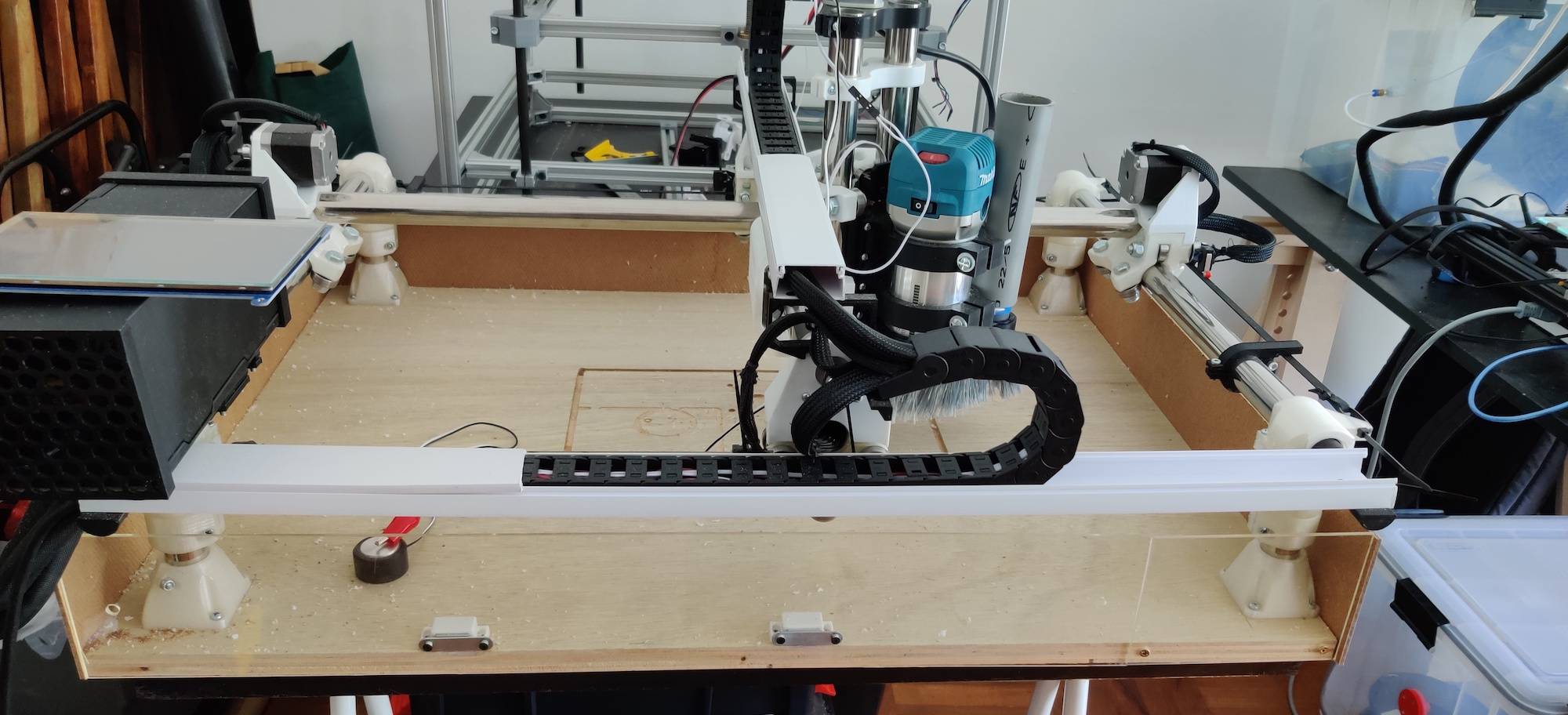

miserovitch Posté(e) Mai 8, 2020 Auteur Partager Posté(e) Mai 8, 2020 (modifié) Salut, Petites nouvelles de ma MPCNC, elle fonctionne tres bien et me donne entiere satisfaction pour le moment. Bon je ne lui en demande pas trop non plus, je l'ai utilise une ou deux fois mais maintenant je sais qu'en cas de besoin j'ai l'outil disponible. Je suis revenu sur un firmware Marlin 2 et un pilotage par octoprint sur Rpi. Marlin peut gerer des imprimantes mais egalement des CNC. Le probleme que je voyais etait la gestion de plusieurs systemes de coordonnees mais en fait Marlin peut tout a fait gerer ca. Pour ceux que l'aventure tente voici comment je gere le changement d'outil et les sytemes de coordonnes. Demarrage de la machine et homing standard X,Y en min et Z en max Deplacement jusqu'a l'origine X et Y de la piece a usiner G54 (passage dans le 2nd systeme de coordonnes) et G92 X0 Y0. Donc maintenant j'ai un point de reference en X et Y pour demarrer l'usinage. G28 pour retourner en position home G30 pour palper la hauteur de l'outil G92 Z19.3 pour enregistrer la hauteur de l'outil G28 Z pour remonter l'outil et eviter les accidents lors des deplacements X et Y G0 X0 Y0 retour au point d'origine de la piece a usiner Ensuite il n'y a plus qu'a lancer le Gcode. Je me suis fait des commandes personnalisees pour gerer tout ca avec le pluggin "Custom control editor" sur octoprint Si il y a besoin de changer l'outil il suffit d'un nouveau palpage et G92 Z19.3 pour enregistrer la hauteur. D'ailleurs bizarrement dans ma config Marlin n'accepte de faire le palpage qu'en position home machine... Pour le moment je pilote avec l'ecran tactile, j'attend un petit clavier bluetooth pour ameliorer l'ergonomie. Je charge mes Gcode sur l'interface Octoprint de mon Mac et ensuite je gere tout le reste depuis l'ecran de la CNC (GRBL ne me permettaitpas le double controle MAC + ecran, seul un des 2 pouvait etre connecte a l'imprimante, c'est bizarre car en realite il n'y a qu'une seule cession de GRBL en fonctionnement). Sinon j'ai rajouter des bordures sur la machine avec celle de facade en plexi tranparent et fixee par des aimants. Ca limite beaucoup la projection de poussiere. J'ai egalement rajouter un dust shoe imprimer en 3D (of course), les poils viennent d'une balayette que j'ai mechamment epile. Pour la poussiere ca me convient, par contre cela reste bruyant, defonceuse+ aspirateur d'atelier, il faut le casque anti bruit. Voila une photo de la bete presque finie (il faut que je fasse un encadrement pour l'ecran), on voit que je me suis un peu loupe sur l'origine de la piece dans Fusion, j'ai pas mal bouffe la plaque martyre Une petite plaque pour fixer un moteur, c'est quand meme plus jolie que fait a l'arrache avec un outil a main (les percages). Voila, je reste un grand debutant en CNC mais je recommande la MPCNC, c'est bien concu et il y a une grande communaute pour aider en cas de besoin (english). Cdt LC Modifié (le) Mai 8, 2020 par miserovitch 1 Lien vers le commentaire Partager sur d’autres sites More sharing options...
