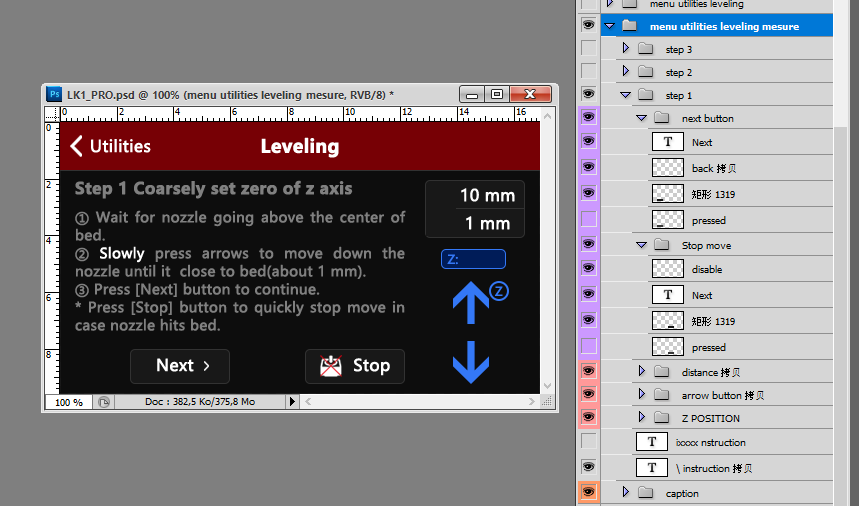

epoke Posté(e) Février 5, 2020 Auteur Partager Posté(e) Février 5, 2020 (modifié) Bonjour, Tu peux récupérer le projet dans l'archive LK1 Pro Source Code.zip se trouvant sur un lien de LONGER3D --> https://www.dropbox.com/sh/si2vgtg8era0hf0/AAAvesKj3X9N1TgUJaG-xNKQa/LK1 Pro?dl=0&subfolder_nav_tracking=1 Dans cette archive tu trouveras un dossier "LK1_Pro_Screen_Project" et dans ce dossier un fichier Photoshop "LK1_PRO.psd" Si tu connais bien Photoshop tu ne devrais pas avoir trop de mal car il y a beaucoup de calques mais qui sont bien regroupés. Exemple : Support Longer3D --> http://www.longer3d.com/orange-120/orange-120.html Modifié (le) Juin 2, 2020 par Yo' Lien vers le commentaire Partager sur d’autres sites More sharing options...
geo33 Posté(e) Février 5, 2020 Partager Posté(e) Février 5, 2020 super merci bcp et beau boulot... je ne dois convertir que ce fichier?et les autres page menu? Lien vers le commentaire Partager sur d’autres sites More sharing options...
epoke Posté(e) Février 5, 2020 Auteur Partager Posté(e) Février 5, 2020 En fait quand tu as modifié les textes tu enregistres l'image au format BMP sous le nom du fichier image que tu veux faire. Exemple : Si tu veux refaire le menu Home "001_menu_home.bmp" sous Photoshop, tu affiches tout les calques nécessaires, tu traduis les textes et tu fais "Enregistrer sous", là tu choisis format BMP avec comme nom "001_menu_home.bmp" et ainsi de suite pour chacune des images. Lien vers le commentaire Partager sur d’autres sites More sharing options...
geo33 Posté(e) Février 6, 2020 Partager Posté(e) Février 6, 2020 ok super c est gentil, en plus je me suis familiarisé avec assez rapidement ca va... du coup j ai pas mal regarder, es t on obliger de tout faire ou juste ceux qu on a dans l interface? j ai remarquer qui y avait pas mal d image non utile dans le lot et meme qui n existe pas l interface... Lien vers le commentaire Partager sur d’autres sites More sharing options...
epoke Posté(e) Février 7, 2020 Auteur Partager Posté(e) Février 7, 2020 (modifié) Bonsoir, Il faut faire toutes les images qui s'affichent même celle qui sont cachées par les messages, maintenant moi j'ai tous fais Modifié (le) Juin 1, 2020 par Yo' Lien vers le commentaire Partager sur d’autres sites More sharing options...
