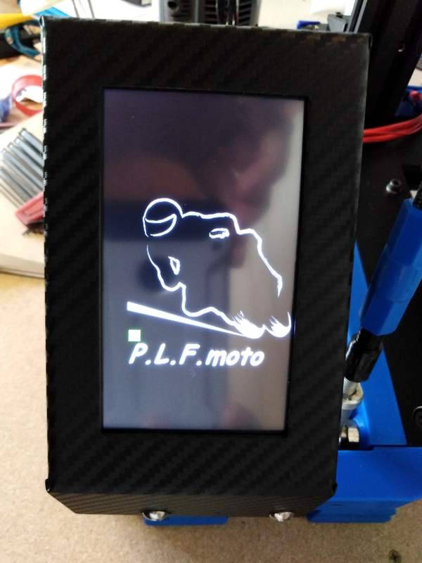

PLFmoto Posté(e) Avril 28, 2020 Partager Posté(e) Avril 28, 2020 Salut les gars, en complément de l’excellent travail déjà effectué, j'ai fait une version pour Longer avec bandeau bleu. (comme les Alfawise sont rouge à la base, je vois moins l’intérêt) https://1drv.ms/u/s!Ah3C0nrtzlG7hg7dVWyHmifJMf-J?e=rZqv6s 001_menu_home.bmp 003_menu_move.bmp 006_menu_tune_nozzle_0.bmp 007_menu_tune_nozzle_1.bmp Lien vers le commentaire Partager sur d’autres sites More sharing options...
PLFmoto Posté(e) Mai 2, 2020 Partager Posté(e) Mai 2, 2020 D'après ce que j'ai compris, le mieux, pour les utilisateurs de Longer qui ne veulent surtout pas de carré vert et qui ne veulent pas forcément le nouveau logo, c'est de copier tout le répertoire DWIN_SET français sauf : 000_launch 36_Perso_longer_.ICO 35_launch_logo_longer.ICO 27_launch_logo.ICO dans le répertoire d'origine (la version fournie par le constructeur) et comme ça, c'est en Français, tout fonction et pas de carré vert... Ceux qui ont déjà le carré vert, j'ai peur qu'il soit trop tard sauf si il y a un moyen de réinitialiser complètement l'écran mais à cette heure-ci, je ne le connais pas... De mon côté, j'ai un superbe menu à base de bleu (assorti à ma machine) et avec l'aide précieuse (encore un grand MERCI ) de l'ami webgoum, j'ai un écran d'accueil personnalisé avec mon logo à moi Lien vers le commentaire Partager sur d’autres sites More sharing options...
Jo00731 Posté(e) Mai 2, 2020 Partager Posté(e) Mai 2, 2020 bonjour, pour enlever le petit carré vert j'ai mis à jour avec le fichier ci-joint , puis vous mettez votre fichier que vous voulez et normalement le carré vert a disparu DWIN_SET.rar 1 Lien vers le commentaire Partager sur d’autres sites More sharing options...

PLFmoto Posté(e) Mai 3, 2020 Partager Posté(e) Mai 3, 2020 Voilà, c'est bon, ça fonctionne https://1drv.ms/u/s!Ah3C0nrtzlG7hg-FW_o-Y24_Vw1Z?e=wuObGx Logo d'origine menu en Français et sans le carré vert ! 1 Lien vers le commentaire Partager sur d’autres sites More sharing options...

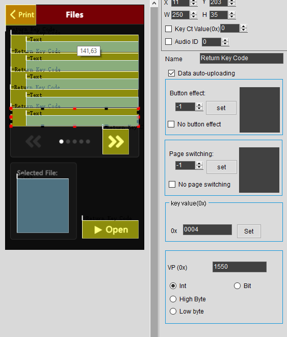

thib3113 Posté(e) Mai 4, 2020 Partager Posté(e) Mai 4, 2020 (modifié) il y a 51 minutes, PLFmoto a dit : Tiens, sinon, tout est là https://github.com/LONGER3D/Alfawise_U30_Pro_Screen_FW oui j'avais déjà vu ça ... En fait, le soucis c'est que j'avais télécharger le logiciel depuis le site http://www.ampdisplay.com/download1.php?cat=HMI UART(DWIN)&sub_cat=DGUS ... mais ça ne semble pas être les mêmes versions ... J'arrive donc à bien ouvrir le projet avec la bonne version (fournie) ... de ce que je vois : tout le déplacement dans l'app est géré via l'app . Donc une personne sans connaissance pourrait le faire elle même . par exemple pour le leveling : dans l'app, je clic sur leveling, et à droite j'ai un "page switching", qui en gros dis vers quelle page je vais en cliquant ici ... En gros, on devrait pouvoir rajouter des raccourcis vers d'autres pages sans soucis . pour les fonctions, il semble envoyer des return key code à qqc, mais je ne sais pas trop qui ... peut être directement à marlin ? ou à une autre puce ? En théorie, en connaissant les codes, on pourrait envoyer ce que l'on veut . Un exemple : En selectionnant la 4ème ligne, il envoie le paramètre "0x0004" (0x => ça veut dire que c'est de l'hexa décimal, donc le code 10 = 0x000A, 15 0x000F, 16 = 0x0010, donc le 0x0004 = 4 ème dans la liste, et à l'image suivante, ça commence à 5), et le code pour selectionner un fichier, c'est "1550" ... Par contre, aucune idée de où va cette informations Modifié (le) Mai 4, 2020 par thib3113 Lien vers le commentaire Partager sur d’autres sites More sharing options...

thib3113 Posté(e) Mai 4, 2020 Partager Posté(e) Mai 4, 2020 (modifié) il y a 44 minutes, PLFmoto a dit : Dans le lot, il y a la base de donnée des commandes. Tu l'as trouvé ? Tu vois, tu t'en sort déjà mieux que moi Ah non je n'ai pas trouvé cette base de donnée, par contre, je l'ai retrouvé dans le code de marlin (modifié) : ici : https://github.com/LONGER3D/Marlin1.1.9_LGT0.3.x_Alfawise_Ux0Pro/blob/master/Marlin/LGT_MACRO.h Quand on regarde le fichier : Tu as à droite, après un double slash, le code que l'on retrouve sur le logiciel (dans l'exemple, on retrouve notre 1550) . et à gauche, après define, on voit une variable qui indique rapidement ce que ça fait . Donc, tu peux tenter de modifier une valeur de retour de l'UI, voir ce que ça fait derrière . Juste, pense à faire attention à ne pas sélectionner d'action trop dangereuse (tu peux tenter de mettre un home sur un autre bouton par exemple, code que tu pourras vérifier sous le vrai bouton home) . PS : tu remarqueras que je suis un artiste sur paint ----- rectifications, il semblerait qu'un code dépende de son menu . dans cette fonction par exemple : https://github.com/LONGER3D/Marlin1.1.9_LGT0.3.x_Alfawise_Ux0Pro/blob/master/Marlin/LGT_SCR.cpp#L1543 on semble envoyer des informations à l'écran, en fonction du menu où l'on est .mais il semble envoyer qqc, sur l'id ADDR_VAL_CUR_E, avec la valeur d'une température ... Hors dans les macro ADDR_VAL_CUR_E, semble avoir un lien avec le home, selon le comentaire ... mais il semblerait que ce soit pour de la communication : CM => écran . Par contre, si, en gros vous voulez envoyer des informations à l'écran, c'est là qu'il faudra rajouter des lignes. Pour ajouter des fonctions, ça semble se passer par ici : https://github.com/LONGER3D/Marlin1.1.9_LGT0.3.x_Alfawise_Ux0Pro/blob/master/Marlin/LGT_SCR.cpp#L564 . Voici par exemple le code qu'on y vois : //là en gros, on regarde le code que le bouton à envoyer case ADDR_VAL_PRINT_FILE_SELECT: //on retrouve notre ADDR_VAL_PRINT_FILE_SELECT dans le screen au dessus, donc ça vaut 1550 if (Rec_Data.data[0] < gcode_num && Rec_Data.data[0] != sel_fileid) // on regarde si tu as bien passé un numéro de fichier, si il existe bien, et si il n'est pas déjà selectionné { DEHILIGHT_FILE_NAME(); // on change la couleur d'un texte, pour du blanc sel_fileid = Rec_Data.data[0]; // on met le fichier en cours comme étant selectionné LGT_MAC_Send_Filename(ADDR_TXT_PRINT_FILE_SELECT, gcode_id[sel_fileid]); //on envoie le fichier à imprimé à un autre bout de code HILIGHT_FILE_NAME(); // on change la couleur d'un texte, pour du rouge } break; ( c'est du grosso merdo, si tu n'es pas développeur, c'est pas si simple à comprendre ) juste en terme d'algo, voici ce que l'on fait : // - on regarde le code que le bouton à envoyer // - si l'écran envoie 1550 // - on regarde qu'il envoie bien un numéro, si ce numéro correspond bien à un fichier, et si il n'est pas déjà selectionné // - on met le texte en blanc // - on "selectionne" ce fichier // - on envoie ces infos à un autre bout de code, qui va gérer la suite // - on met le texte en rouge donc, il semble possible de rajouter des fonctions . Par contre, - il faut s'y connaitre en cpp, (ce qui n'est pas mon cas, je peux faire de petites bidouilles, mais pas grand chose ). - il faut aussi savoir recompiler marlin (je ne peux pas le faire pour tester, vue que pas d'imprimante) Après, est ce que ça vaut le coup, et le temps, si longer va sortir marlin V2 pour la lk4 pro dans l'année ? par contre, de ce que je vois, l'écran envoie directement des commandes à marlin, donc on peut un peu faire ce que l'on veut . ( après, faut déjà avoir marlin 2 pour la LK4 pro ) Modifié (le) Mai 4, 2020 par thib3113 Lien vers le commentaire Partager sur d’autres sites More sharing options...

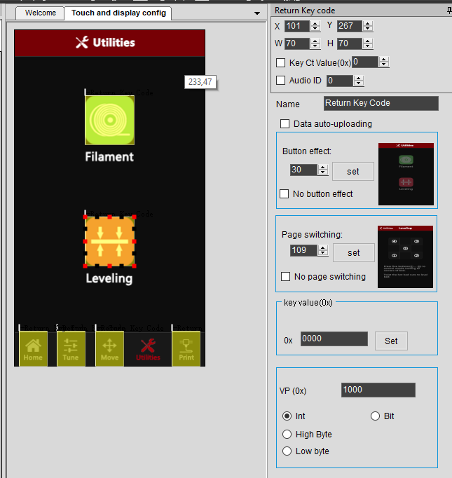

Disco Posté(e) Mai 19, 2020 Partager Posté(e) Mai 19, 2020 Le 15/05/2020 at 18:32, PLFmoto a dit : Merci Bon, dernier essais. Après ça, je ne peux plus rien faire pour vous les gars.... https://1drv.ms/u/s!Ah3C0nrtzlG7hhIHfFpoOOgc9Zv3?e=If9062 bonjour merci pour ce firmware, j'ai bien le logo Alfawise. c'est normal que la fonctionnalité d'autonivellement ne fonctionne pas dans cette version ? (j'appuie sur le libellé mais rien ne se passe alors que les autres outils répondent bien) ? Lien vers le commentaire Partager sur d’autres sites More sharing options...

Disco Posté(e) Mai 19, 2020 Partager Posté(e) Mai 19, 2020 Il y a 2 heures, PLFmoto a dit : C'st le FW d'origine, normalement, ça doit fonctionner... J'ai pas testé. Pour être plus précis quand j'appuie sur Auto-Nivellement rien ne se passe. On dirait que le bouton n'est pas activable. Normalement si j'ai bien compris je devrais obtenir l'écran qui permet de lancer la procédure que l'on voit sur l'image 110_menu_utilities_leveling_measure_pressed.bmp Je vais essayer avec la version LK4 Pro pour voir Lien vers le commentaire Partager sur d’autres sites More sharing options...
Disco Posté(e) Mai 19, 2020 Partager Posté(e) Mai 19, 2020 J'ai utilisé DWIN_SET_LONGER_LK4_PRO.rar (build du 04/02/2020) et il y a du mieux : j'ai accès au réglage du Z-Offset mais l'écran 3 qui est sensé lancer l'auto-nivellement ne lance rien. Au passage, j'ai aussi le carré le vert (mais franchement c'est un détail) Lien vers le commentaire Partager sur d’autres sites More sharing options...
jpoilux Posté(e) Mai 19, 2020 Partager Posté(e) Mai 19, 2020 il y a 17 minutes, Disco a dit : J'ai utilisé DWIN_SET_LONGER_LK4_PRO.rar (build du 04/02/2020) et il y a du mieux : j'ai accès au réglage du Z-Offset mais l'écran 3 qui est sensé lancer l'auto-nivellement ne lance rien. Au passage, j'ai aussi le carré le vert (mais franchement c'est un détail) A cette étape la, il faut modifier ton Marlin pour continuer. Mais c'est pas tout à fait nickel, il y a des améliorations à faire pour qui veut. Help_documentation.pdf Lien vers le commentaire Partager sur d’autres sites More sharing options...
