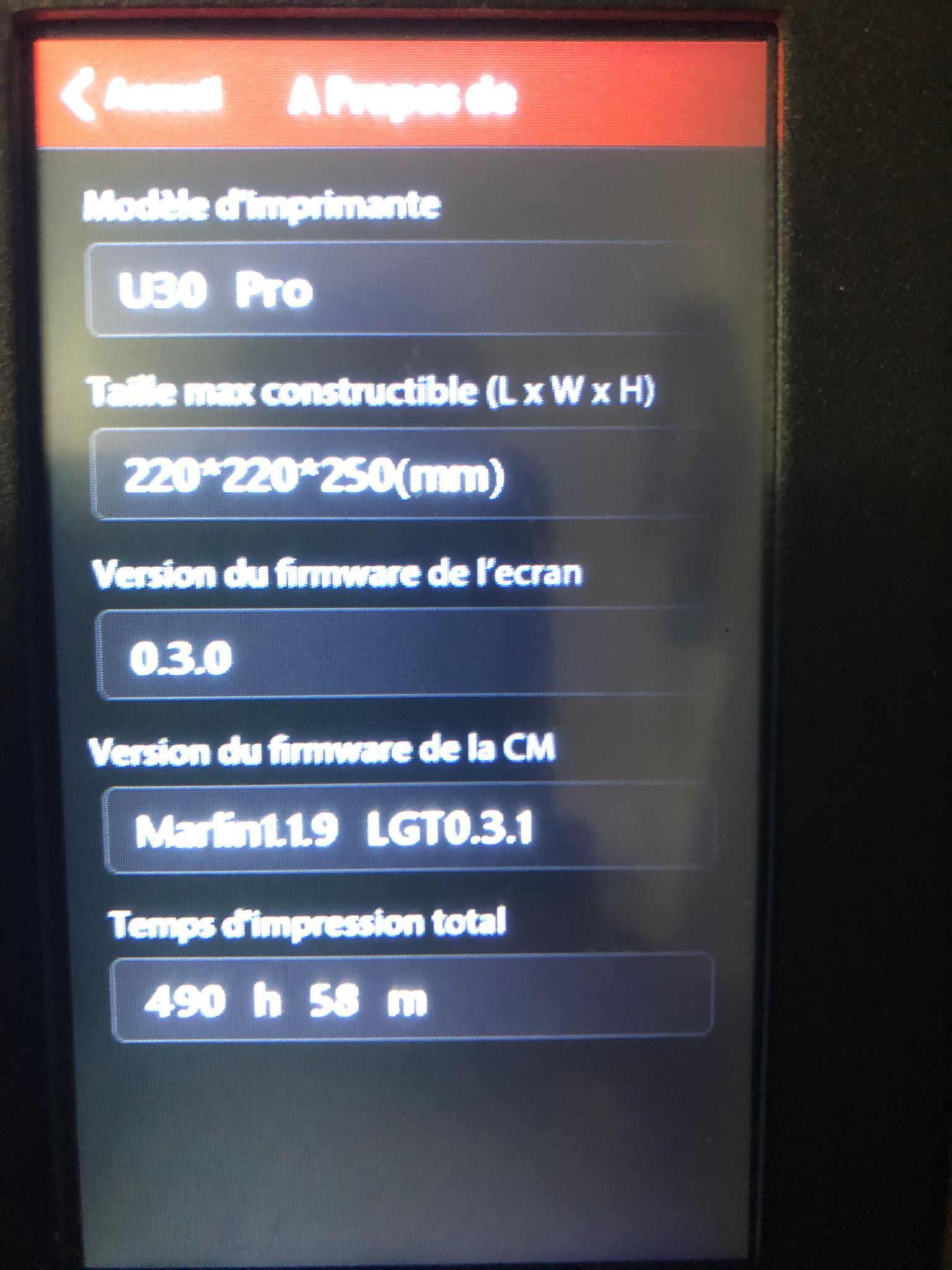

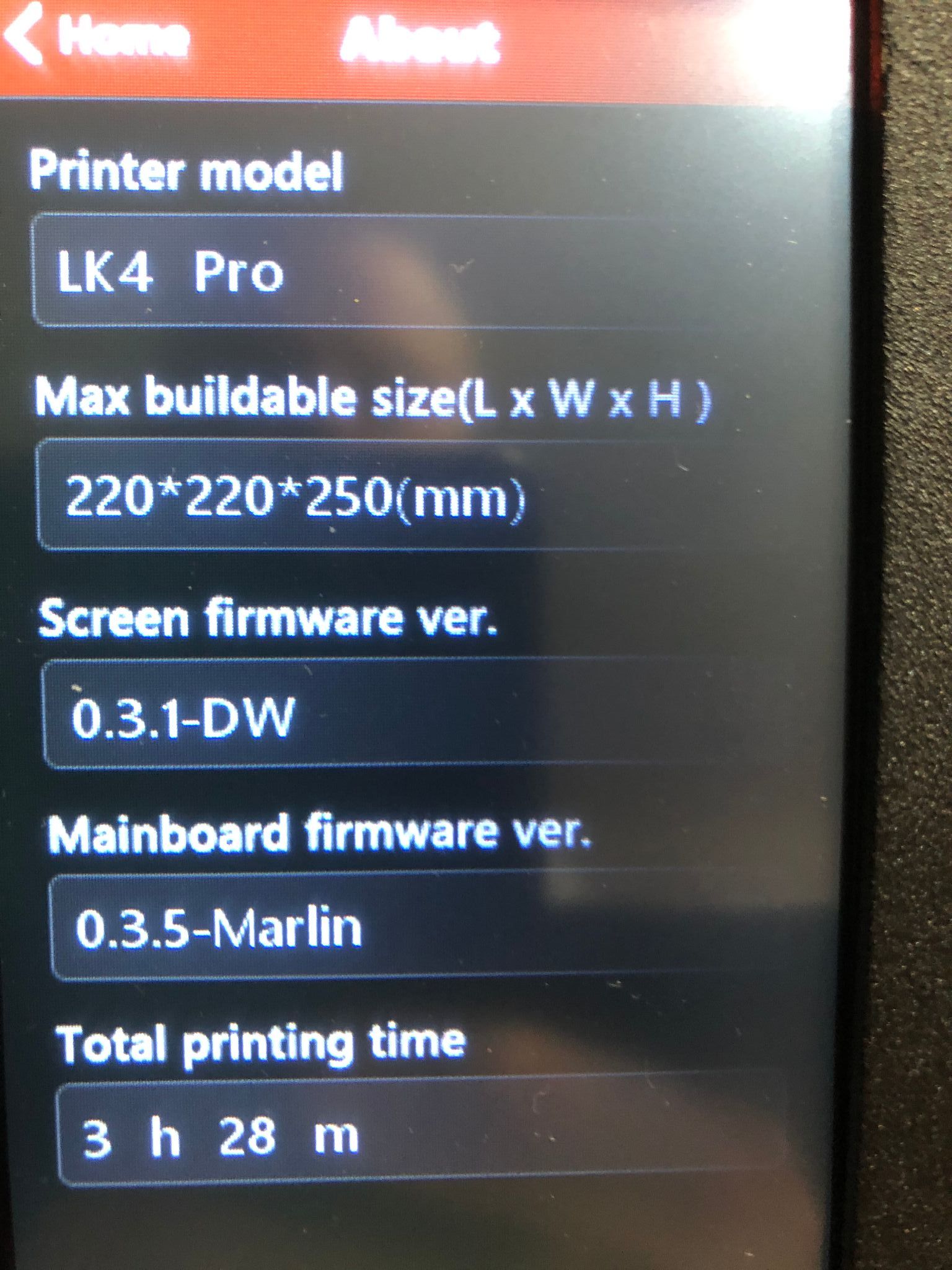

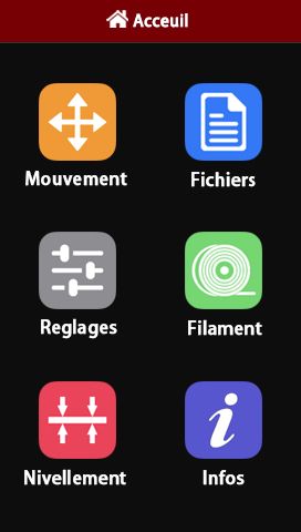

webgoum Posté(e) Décembre 29, 2020 Partager Posté(e) Décembre 29, 2020 (modifié) Bonjour TLM Nouveau écran Longer LK4 Pro version 0.3.1 en français Je vous propose la traduction en français de l’écran Longer LK4 Pro version 0.3.1 Fonctionne seulement avec le nouveau firmware de l’écran version 0.3.1 Le dossier « DWIN_SET » en français + le PSD en français https://drive.google.com/file/d/1R18zjFE8MHchFwToDqPOyQ573HfASc5o/view?usp=sharing Et le dossier « DWIN_SET » en anglais + le PSD en anglais https://drive.google.com/file/d/1toUZxpi4jSwu4udF76clrJrEK5J3odWO/view?usp=sharing J’ai pas encore testé mais ça ne devrai pas tarder, je vous tiens au jus…. Les plus courageux peuvent tester si ça vous dit. Bisous Modifié (le) Décembre 29, 2020 par webgoum Lien vers le commentaire Partager sur d’autres sites More sharing options...

Daminoudu40 Posté(e) Décembre 30, 2020 Partager Posté(e) Décembre 30, 2020 @webgoum que veux tu dire par le dernier firmware 0.3.1? c'est sur l'écran ou la carte mère ?désolé si la question est bête... Lien vers le commentaire Partager sur d’autres sites More sharing options...
webgoum Posté(e) Décembre 30, 2020 Partager Posté(e) Décembre 30, 2020 (modifié) Le 29/12/2020 at 19:32, webgoum a dit : Bonjour TLM Nouveau écran Longer LK4 Pro version 0.3.1 en français Je vous propose la traduction en français de l’écran Longer LK4 Pro version 0.3.1 Fonctionne seulement avec le nouveau firmware de l’écran version 0.3.1 Le dossier « DWIN_SET » en français + le PSD en français https://drive.google.com/file/d/1R18zjFE8MHchFwToDqPOyQ573HfASc5o/view?usp=sharing Et le dossier « DWIN_SET » en anglais + le PSD en anglais https://drive.google.com/file/d/1toUZxpi4jSwu4udF76clrJrEK5J3odWO/view?usp=sharing La version 0.3.0 en français (avec intro Alfawise) avec boites de dialogues au design d'origine (pour la premiere version de l'écran U30 pro et LK4 pro ) https://drive.google.com/file/d/1EOVVE_TvyHqT8ImdEV7IVSrwhU0XZaFP/view?usp=sharing Citation Bisous le 0.3.1 c'est le dernier firmware de l'écran a ne pas confondre avec l'ancien marlin 0.3.1 qui est maintenant en 0.3.5 Modifié (le) Décembre 31, 2020 par webgoum Lien vers le commentaire Partager sur d’autres sites More sharing options...
Daminoudu40 Posté(e) Décembre 31, 2020 Partager Posté(e) Décembre 31, 2020 merci pour le taff tout le monde. Donc là si je veux mettre l'écran de ma LK4 pro en français j'ai juste à flasher l'écran peut importe si je ne l'ai pas mis à jour depuis longtemps? ou faut il une version spécifique qui servira de base avant? Lien vers le commentaire Partager sur d’autres sites More sharing options...
webgoum Posté(e) Décembre 31, 2020 Partager Posté(e) Décembre 31, 2020 (modifié) si tu as la premiere version d'écran ( 0.3.0 ) utilise ce lien https://drive.google.com/file/d/1EOVVE_TvyHqT8ImdEV7IVSrwhU0XZaFP/view?usp=sharing et tu auras ton écran en français . Là c'est une alfawise U30 pro mais c'est pareil pour la LK4 Pro Update UI tutorial.pdf Modifié (le) Décembre 31, 2020 par webgoum Lien vers le commentaire Partager sur d’autres sites More sharing options...
webgoum Posté(e) Décembre 31, 2020 Partager Posté(e) Décembre 31, 2020 (modifié) par contre tu auras l'intro Alfawise j'ai pas encore eu le temps de modifier ça... Tu verra dans le menu "regler" il y a un sous menu "auto-nivellement" il sera actif que si tu installes un bltouch et que tu flash ton Marlin Modifié (le) Décembre 31, 2020 par webgoum Lien vers le commentaire Partager sur d’autres sites More sharing options...

webgoum Posté(e) Janvier 8, 2021 Partager Posté(e) Janvier 8, 2021 (modifié) Bonjour TLM Je suis désolé mais j'ai fait une faute. J'ai donc corrigé la faute à "Accueil Acceuil " et mis le fichier joint a jour . Le dossier « DWIN_SET » en français + le PSD en français https://drive.google.com/file/d/1R18zjFE8MHchFwToDqPOyQ573HfASc5o/view?usp=sharing A Plus 001_menu_home.bmp030_menu_utilities_pressed.bmp Modifié (le) Janvier 8, 2021 par webgoum Lien vers le commentaire Partager sur d’autres sites More sharing options...
