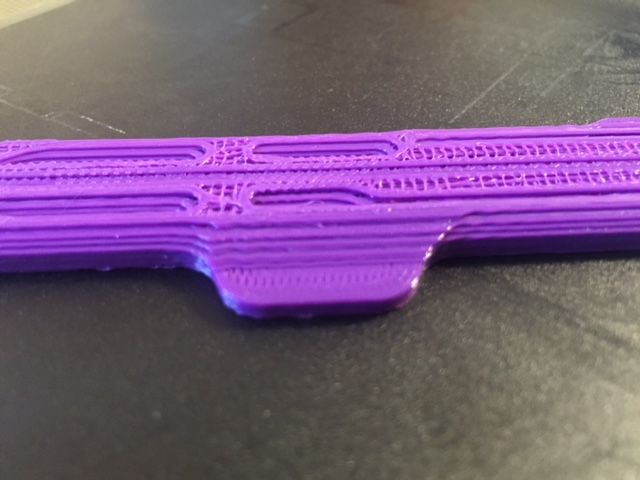

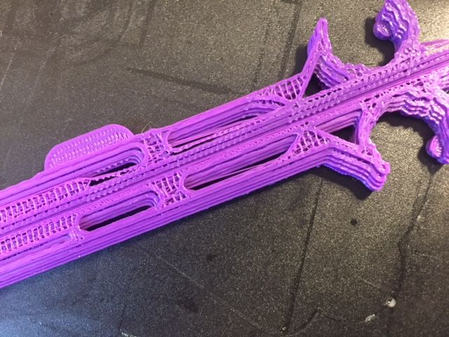

piccolini Posté(e) Mars 28, 2016 Partager Posté(e) Mars 28, 2016 Bonjour à tous. En voulant imprimer la direct drive, au bout d'une bonne heure décalage en y de +/- 1mm. pas de pb sur le chariot. essais sur une autre pièce et toujours le même pb. Vérification de la tension de courroie et changement de celle-ci, échange des LMU 8, changement des guides plateau, bon essais et boum même pb, comme si le chariot avait un point dur ou rencontrait quelque chose. Changement du moteur, et toujours pareil, connectique ok oui j'ai vérifier toute la connectique. là, je suis out Le problème ne survient jamais en début d'impression, mais toujours au bout de +/- 20 mn en rapide. Au secours Lien vers le commentaire Partager sur d’autres sites More sharing options...

piccolini Posté(e) Mars 30, 2016 Auteur Partager Posté(e) Mars 30, 2016 Retour, Essai sans le MK3 et bonheur ce marche, hummmmmm, remontage du MK3 et boost du drive moteur Y 0.70 V essai ca passe.... Donc si c'est bien ca, le poids en plus du plateau demande plus de sauce au moteur..... A voir a l'usage. Lien vers le commentaire Partager sur d’autres sites More sharing options...
piccolini Posté(e) Avril 1, 2016 Auteur Partager Posté(e) Avril 1, 2016 Alors là c'est l'ponpon si vous avez une idée...pas de points durs et courroie bien tendue. Lien vers le commentaire Partager sur d’autres sites More sharing options...
Guest flykiller Posté(e) Avril 1, 2016 Partager Posté(e) Avril 1, 2016 salut, Même mésaventure , et moi ça semble être le drivers de mon X sur la carte ou peut être mon fil (Gauthier n'y croit pas pour le fil et il a de bons arguments) carte et fil à changer que doit me filer mon facteur, aujourd'hui ou demain .... j'espère Mes symptomes: *Décallage au bout de 30 mn à 1 heures et qui se rapproche de plus en plus dans le temps *si je relance immédiatement le décallage ce fait presque immédiatement, avec par moment un "grrr" du moteur, la carte est alors "tiède" j'entends plus chaude que la température ambiante. * si j'attends 5 à 10 mn je peux relancer une impression mais au bout de 30 mn à 1 h remerde. * si j'insiste à la relancer , au bout d'un moment je ne peux même plus l'allumer, dès que je l'allume le moteur grippe et fait des aller retour d'un pas, comme si chucky l'habitait tu as peux être la même chose que moi ? Lien vers le commentaire Partager sur d’autres sites More sharing options...
piccolini Posté(e) Avril 1, 2016 Auteur Partager Posté(e) Avril 1, 2016 je pense qu'on est bien dans la même galère Lien vers le commentaire Partager sur d’autres sites More sharing options...
damdam2959 Posté(e) Avril 1, 2016 Partager Posté(e) Avril 1, 2016 bonjour je pense que carte surchauffe est donc elle se met en sécu essayer de la refroidir avec un ventilo et reaissayer moi perso cq le faisait sur de petites vitesse dumpression avec un ventilo plus de soucis cdlt Lien vers le commentaire Partager sur d’autres sites More sharing options...

piccolini Posté(e) Avril 12, 2016 Auteur Partager Posté(e) Avril 12, 2016 Yo la team Dago, suite et fin..... Apres moultes investigations, et échange de la Melzi mon moteur Y ne joue plus au yoyo Mais de temps en temps, lors de remplissage en rapide et normal, quelques légers décalages suffisant pour pourrir la pièce. Donc changement du plateau d’origine pour un plus grand aux mêmes dimensions et perçages que le MK3, et là, que du bonheur, ça tourne et ça ne bronche plus. La fixation du plateau chauffant ne tolère aucun jeu Au passage, ajout d'un ventillo de pc sous le plateau et rien ne chauffe. Au 2 ème passage un grand merci à Gauthier pour son aide précieuse.....non je n'ai pas d'actions chez Dago. Lien vers le commentaire Partager sur d’autres sites More sharing options...
