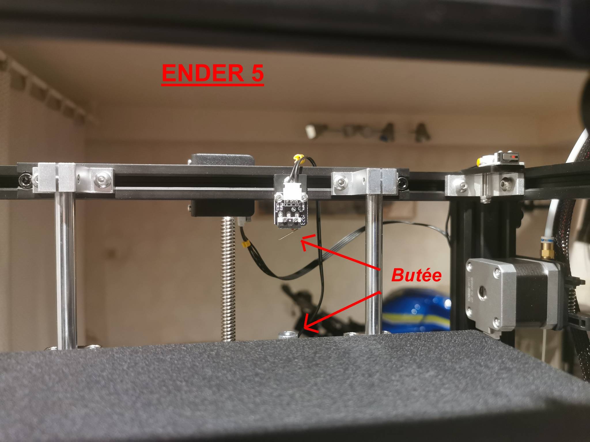

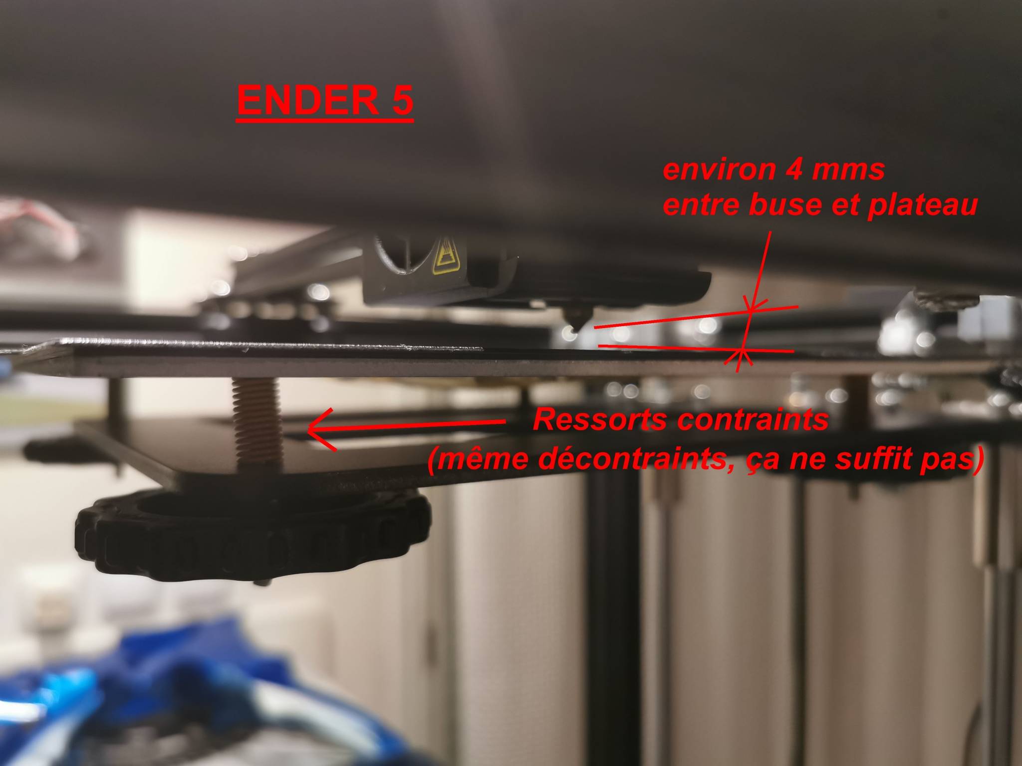

srad63 Posté(e) Janvier 20, 2020 Partager Posté(e) Janvier 20, 2020 Bonjour, je viens de recevoir ma ender 5, je l'ai montée, mais la buse est au moins a 4 ou 5 mms du plateau, et je ne peux pas la régler plus proche car le plateau arrive en butée (contact fin de course), qu'est ce que j'ai mal monté. Pourtant je ne pense pas m'être trompé. La butée est activée par une sorte d'écrou monté sur un axe que l'on ne peut régler plus bas, à moins de l'enlever et de laisser juste l'axe. Le réglage du plateau en hauteur pour le paralléllisme n'est pas suffisant. Si quelqu'un pouvait me renseigner, ce serait sympa, merci d'avance ! Lien vers le commentaire Partager sur d’autres sites More sharing options...
Idealnight Posté(e) Janvier 20, 2020 Partager Posté(e) Janvier 20, 2020 Sur la 1ère page du fofo creality quelques sujets en dessous du tien, un sujet intitulé "Plateau trop bas" correspond à ton problème. Le lire pourrait peut-être te donner des infos. Ensuite des photos pour montrer ton montage butée, plateau etc aiderait aussi a voir ta situation. Lien vers le commentaire Partager sur d’autres sites More sharing options...
srad63 Posté(e) Janvier 21, 2020 Auteur Partager Posté(e) Janvier 21, 2020 Il y a 13 heures, Idealnight a dit : Sur la 1ère page du fofo creality quelques sujets en dessous du tien, un sujet intitulé "Plateau trop bas" correspond à ton problème. Le lire pourrait peut-être te donner des infos. Ensuite des photos pour montrer ton montage butée, plateau etc aiderait aussi a voir ta situation. Comme on le voit sur la photo, la butèe n’est pas réglable en hauteur (sur la tige appuyant sur le switch de la butée, l'ecrou est au minimum), les ressorts du plateau même déssérés ne suffisent pas à faire remonter le plateau suffisament. La solution de mettre des rondelles entre les ressorts et le plateau vont peut être résoudre le problème, ou enlever l'ecrou de la tige ,mais comme la ender 5 est neuve, je suis surpris qu’il faille déjà modifier ceci ? ? Lien vers le commentaire Partager sur d’autres sites More sharing options...
Titi78 Posté(e) Janvier 21, 2020 Partager Posté(e) Janvier 21, 2020 Bonjour. Il semble que sur cette machine c'est une tête de vis qui sert à actionner le endstop z . Peut être que cette vis est trop serrée ou trop courte. Si cela peut aider j'ai aussi trouvé ça https://www.thingiverse.com/thing:3674070 Lien vers le commentaire Partager sur d’autres sites More sharing options...

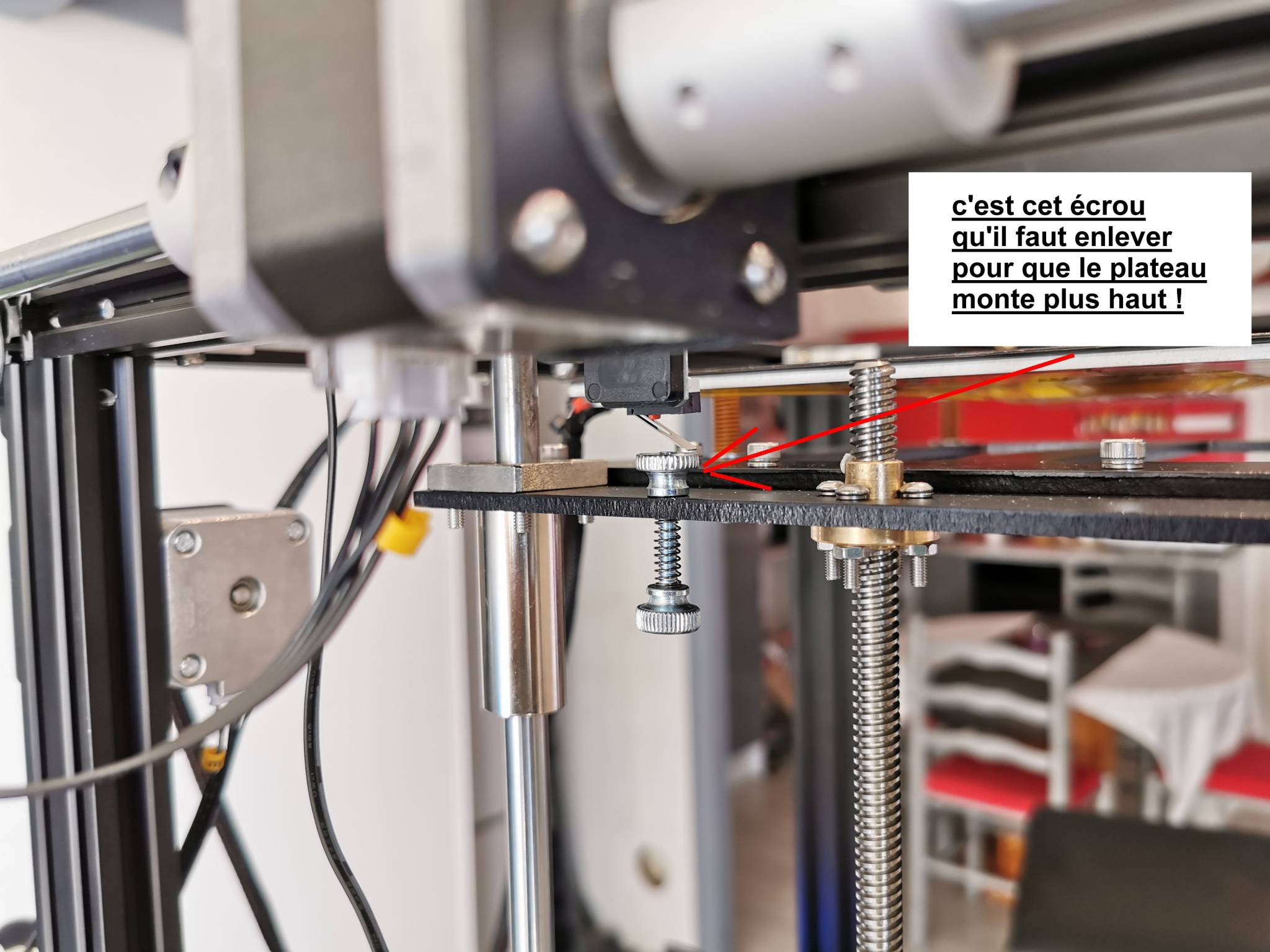

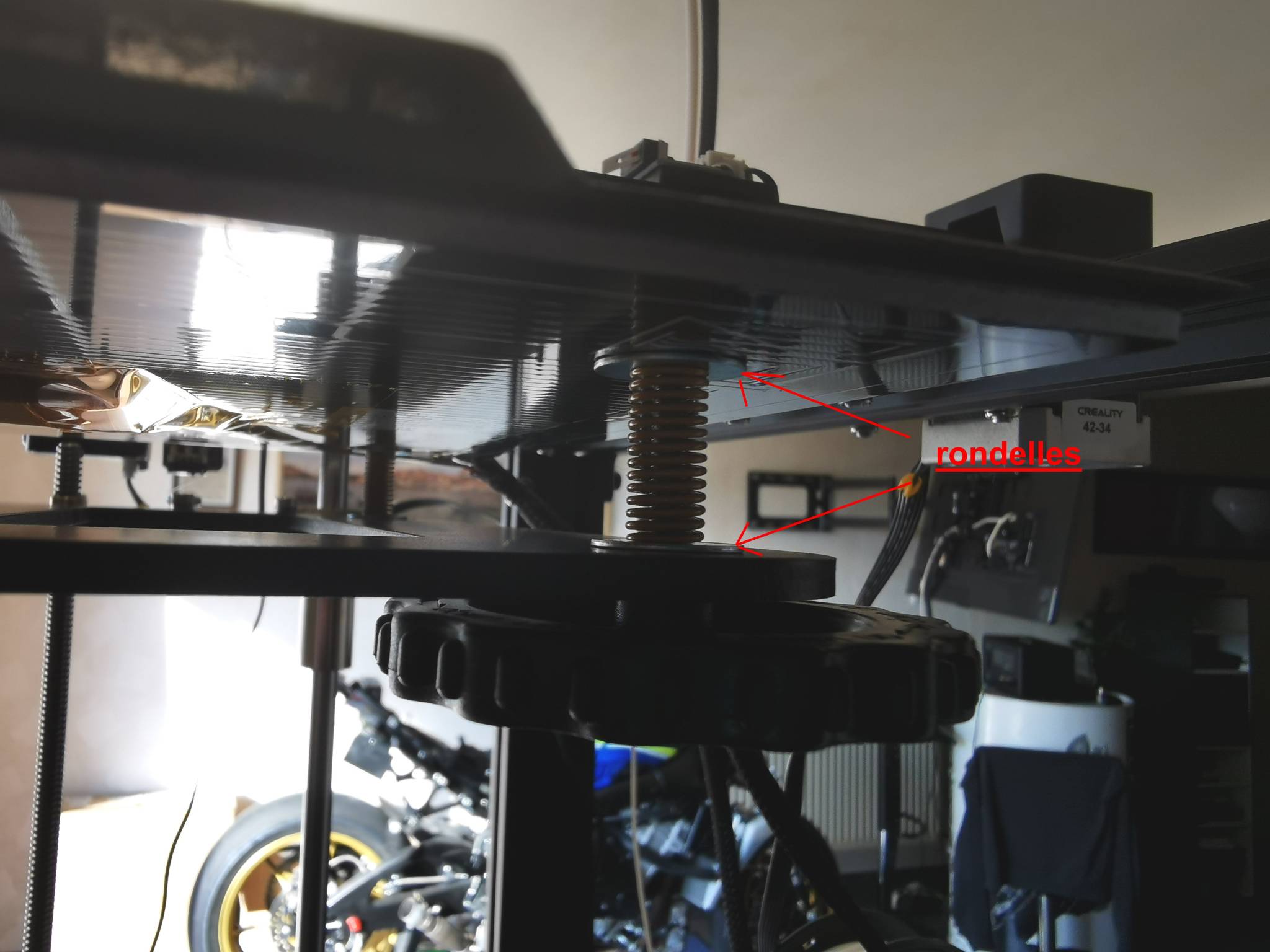

srad63 Posté(e) Janvier 21, 2020 Auteur Partager Posté(e) Janvier 21, 2020 En vérité, c'est le contraire, il faut que j'enlève l'ecrou pour que le plateau monte plus haut ! j'ai finalement mis 2 rondelles entre les ressorts et et le plateau, mais cela me semble curieux de faire cela sur une machine neuve ! en tout cas, merci pour ton aide. Du coup, je viens de faire mon premier essai d'impression d'un objet pour ma moto que je m'etais fait avec Fusion 360, pas trés concluant, mais je pense que cela vient de moi et du placement de l'objet dans l'espace, débutant oblige, c'est le métier qui rentre ! Lien vers le commentaire Partager sur d’autres sites More sharing options...
Titi78 Posté(e) Janvier 21, 2020 Partager Posté(e) Janvier 21, 2020 Je pense que cet écrou est la pour le transport. As tu regardé la notice de montage installation? Lien vers le commentaire Partager sur d’autres sites More sharing options...
Labrax Posté(e) Janvier 21, 2020 Partager Posté(e) Janvier 21, 2020 Salut @srad63 il faut enlever cette écrou et visser la vis de en bas au maximum et ton problème sera résolu je n'ai pas eu cet écrou en haut avec mon Ender 5 1 Lien vers le commentaire Partager sur d’autres sites More sharing options...
srad63 Posté(e) Janvier 21, 2020 Auteur Partager Posté(e) Janvier 21, 2020 Merci Labrax, super, ça fonctionne super bien ! 1 Lien vers le commentaire Partager sur d’autres sites More sharing options...
