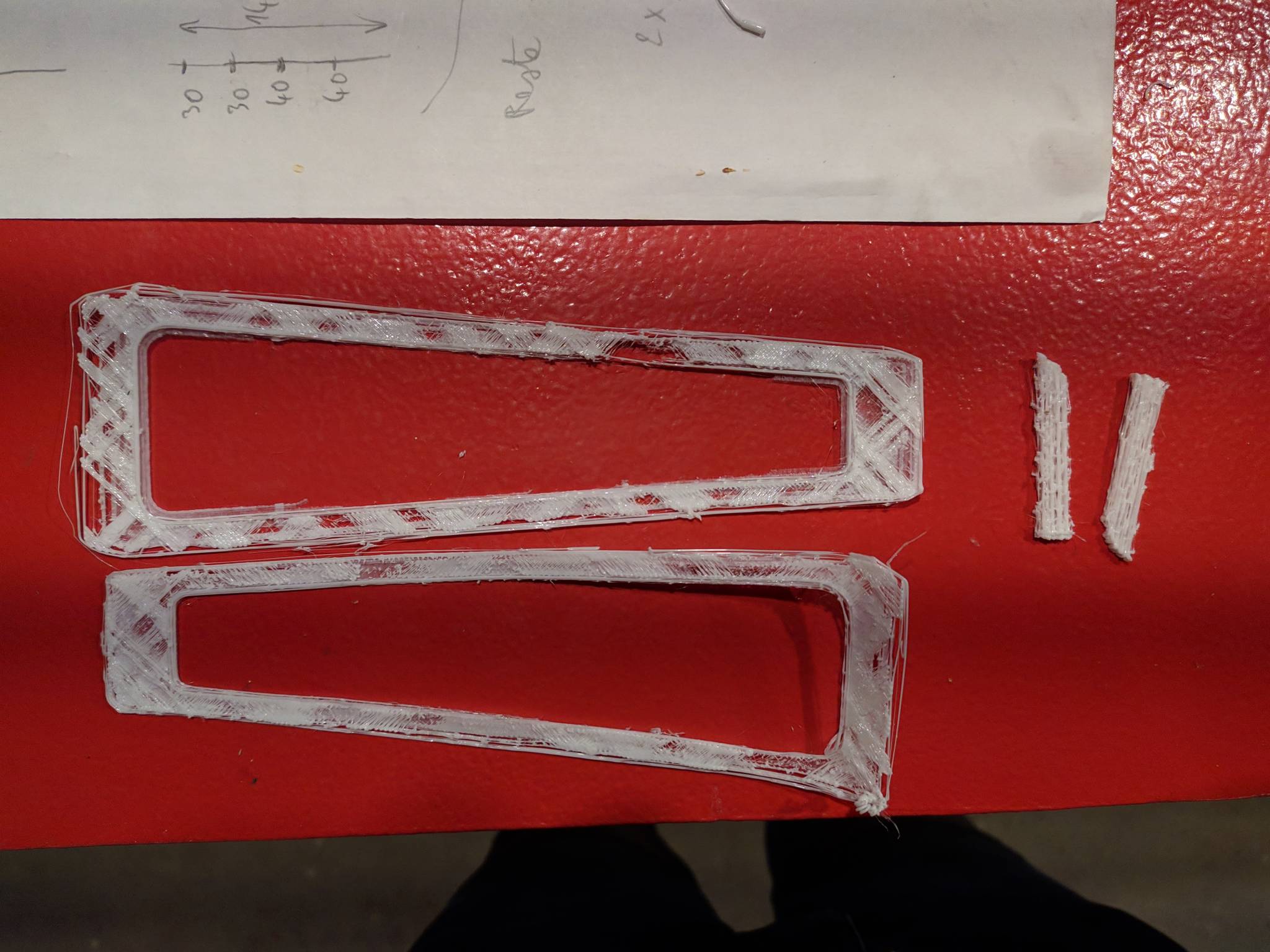

gasimoto Posté(e) Janvier 20, 2020 Partager Posté(e) Janvier 20, 2020 (modifié) Bonjour, J'ai lu pas mal de sujet avant de poser ma question mais je n'ai pas retrouvé exactement mon cas. J'ai une Anet A8 avec Marlin 1.1.9 avec laquelle je ne fais que du PLA. Elle imprimait correctement jusqu'à ce qu'en pleine impression elle se mette à sous extruder. Bon je me dis c'est pas de chances sauf que maintenant elle n'imprime plus du tout correctement dès le départ. Ma buse n'est pas bouchée, ça coule bien et j'ai changé de filament pour tester. J'ai bien réglé mon plateau et ça ne claque pas du côté du filament. Je vous joins une photo du rendu et une vidéo : Sur la vidéo, la buse était trop haute. Mais même bien réglée, il y avait des endroits sans PLA. Merci d'avance pour votre aide à redonner vie à mon A8. A+ Modifié (le) Janvier 20, 2020 par gasimoto Lien vers le commentaire Partager sur d’autres sites More sharing options...

Maeke Posté(e) Janvier 20, 2020 Partager Posté(e) Janvier 20, 2020 les sections sont par constructeurs pour l'entraide (quoi de mieux qu'un proprio d'anet a8 pour en aider un autre?). Bon par contre pour ta sous-extrusion, tu dis que ça coule bien, tu veux dire quand tu pousses à la main? désolé mais ce n'est pas un test fiable. Dans le cas d'un bouchon partiel, ça coulera à peu près normalement si tu pousses manuellement le filament, mais en fait il faudrait que tu vérifies le diamètre de filament extrudé avec un pied à coulisse, il devrait être de 0.4mm. Vérifies le tube de ton extrudeur pour vérifier que le teflon n'a pas fondu. Ps n'essais pas de démonter la buse à froid. Lien vers le commentaire Partager sur d’autres sites More sharing options...

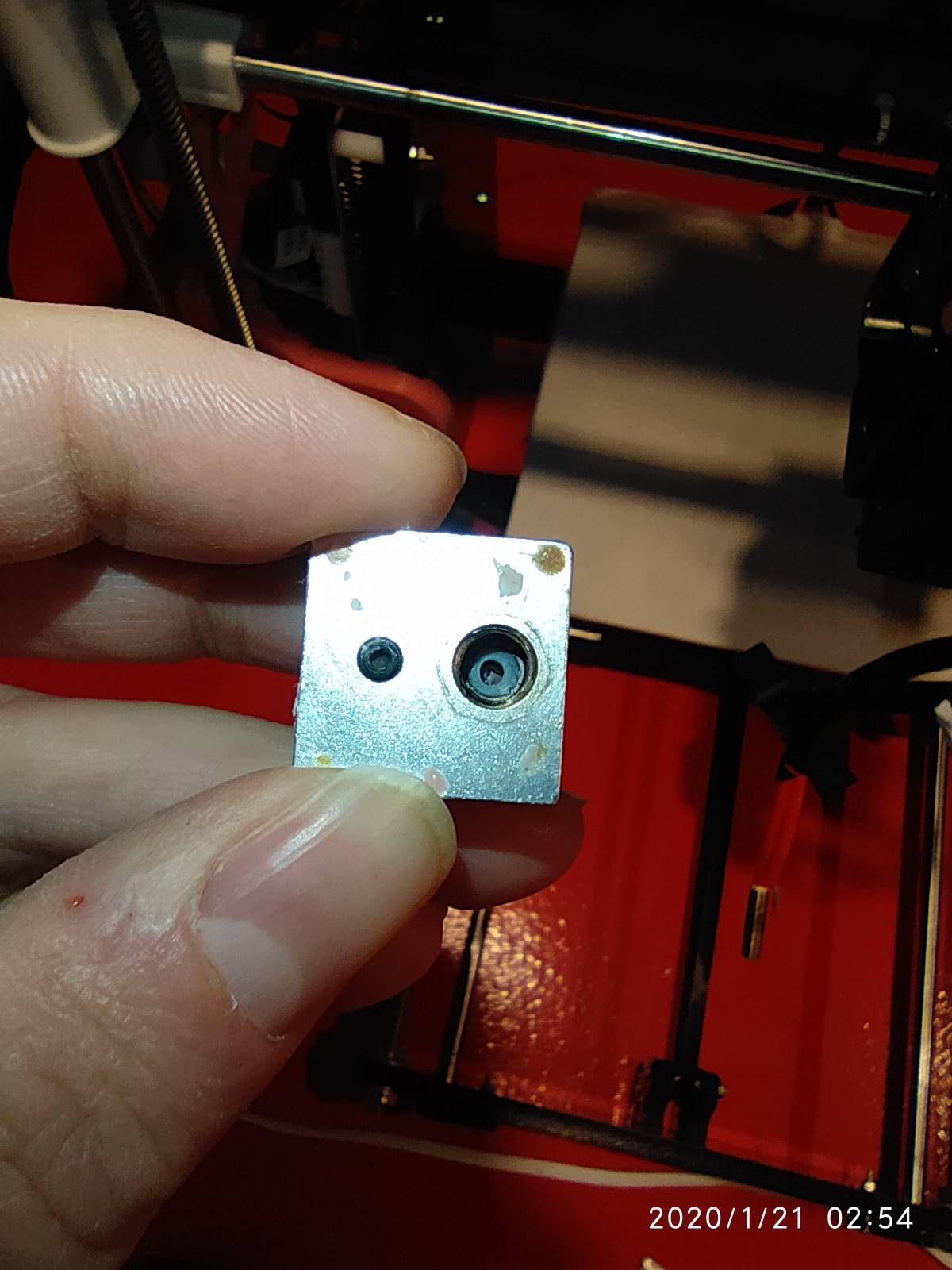

gasimoto Posté(e) Janvier 21, 2020 Auteur Partager Posté(e) Janvier 21, 2020 (modifié) Tout à fait Ça coule tout seul pendant le préchauffage et en poussant manuellement J'ai mesuré entre 0.40 et 0.45mm J'ai démonté la tête et mis la buse dans l'acétone mais je viens de lire que c'est inutile. Par contre, cela m'a permis de voir que le tube de l'extrudeur a son tube de téflon intact. Par contre, je n'arrive pas à retirer le filament qui est dedans. Il coulisse mais coince du côté supérieur. Et si je pousse côté inférieur le teflon vient avec. Modifié (le) Janvier 21, 2020 par gasimoto Lien vers le commentaire Partager sur d’autres sites More sharing options...
Maeke Posté(e) Janvier 21, 2020 Partager Posté(e) Janvier 21, 2020 (modifié) D'après la photo ton teflon n'est pas si intact que ça, il devrait être blanc.ça plus le fait que ça coince, je crois qu'on a trouvé ton coupable, il a du surchauffer à un moment et se déformer. mais s'il sort quand tu pousses le filament, ça veut dire que tu peux le remplacer, sans remplacer le tube de métal. PS: l'acétone ne fonctionne qu'avec l'abs pour autant que je sache, aucun effet sur le pla. Modifié (le) Janvier 21, 2020 par Maeke Lien vers le commentaire Partager sur d’autres sites More sharing options...

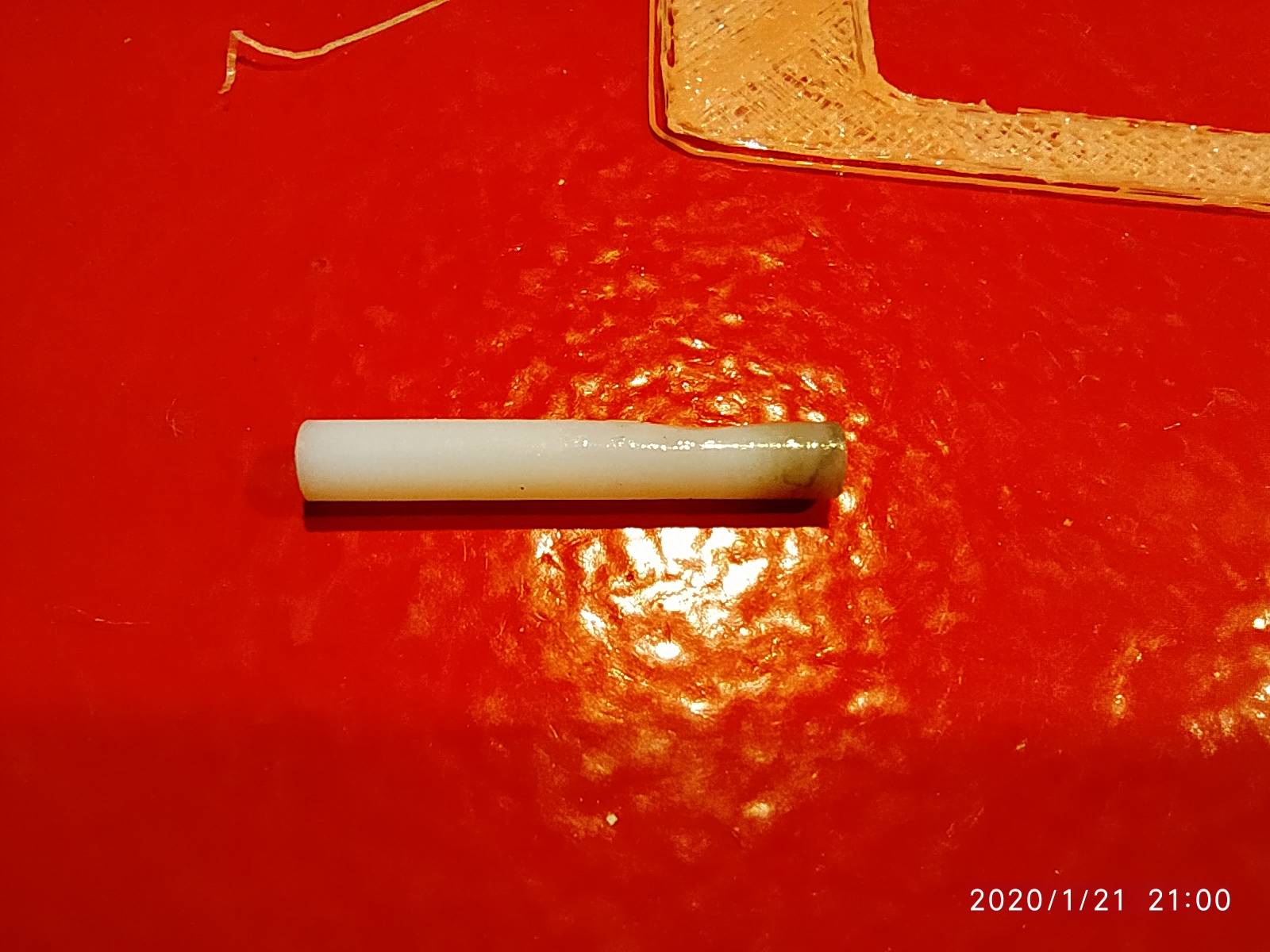

gasimoto Posté(e) Janvier 21, 2020 Auteur Partager Posté(e) Janvier 21, 2020 Le teflon est cuit et déformé à un endroit Par contre, je me suis emballé car j'ai commandé du 3mm et c'était du 4mm Lien vers le commentaire Partager sur d’autres sites More sharing options...
Maeke Posté(e) Janvier 21, 2020 Partager Posté(e) Janvier 21, 2020 (modifié) donc j'ai bien vu. PS je plussoie sur le capricorn, c'est le meilleur choix pour une imprimante 3d, même e3d l'utilise. Modifié (le) Janvier 21, 2020 par Maeke Lien vers le commentaire Partager sur d’autres sites More sharing options...
