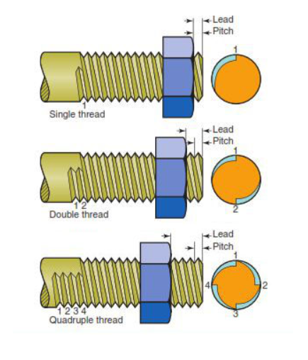

fran6p Posté(e) Janvier 23, 2020 Partager Posté(e) Janvier 23, 2020 @2cv001 Les tiges filetées trapézoïdales de nos Creality montent de 8 mm pour un tour (4 filets de 2 mm). Les moteurs Nema17, 1,8°, font 200 pas lors d'un tour. Donc la résolution est de 8 / 200 soit 0,04mm d'où les valeurs de couches préconisées par Cura (multiple de 0,04): 0,12 / 0,16 / 0,20 / 0,24 / 0,28… CQFD ( @pascal_lb m'a grillé ) 1 Lien vers le commentaire Partager sur d’autres sites More sharing options...

2cv001 Posté(e) Janvier 23, 2020 Auteur Partager Posté(e) Janvier 23, 2020 il y a 30 minutes, fran6p a dit : @2cv001 Les tiges filetées trapézoïdales de nos Creality montent de 8 mm pour un tour (4 filets de 2 mm). Les moteurs Nema17, 1,8°, font 200 pas lors d'un tour. Donc la résolution est de 8 / 200 soit 0,04mm d'où les valeurs de couches préconisées par Cura (multiple de 0,04): 0,12 / 0,16 / 0,20 / 0,24 / 0,28… CQFD ( @pascal_lb m'a grillé ) Il y a juste un truc qui me chagrine dans le calcul : le nb de filet ne compte pas. Le déplacement, logiquement, en reprenant ton calcul, est égal à l'espacement des filets /nb pas par tour soit 2/200 = 0.01mm Mais ça me parait alors trop faible par rapport à ce que j'ai constaté en tournant à la main le moteur de ce que j'ai cru être un pas, c'est à dire un "cran" ressenti à la main donc tu dois quand même avoir raison dans l'ordre de grandeur de ton chiffre. Bizarre, bizarre Lien vers le commentaire Partager sur d’autres sites More sharing options...
fran6p Posté(e) Janvier 23, 2020 Partager Posté(e) Janvier 23, 2020 @2cv001 Je confirme et maintiens: un tour complet de la tige filetée (360°) fait monter mon axe X de 8 mm . @Jean-Claude Garnier l'a très bien expliqué dans un post que j'ai la flemme de retrouver mais j'avais récupéré ses zolis zimages (je ne pense pas qu'il m'en voudra si je les réutilise) : La subtilité (si tant est qu'il y en ait une) provient des termes zanglais : pitch / lead (souvent traduit par «plomb» sur les sites en langue autre que le français, Google n'est pas toujours ton ami ). 2 Lien vers le commentaire Partager sur d’autres sites More sharing options...
2cv001 Posté(e) Janvier 23, 2020 Auteur Partager Posté(e) Janvier 23, 2020 Ha je comprends, en fait ce n'est pas une tige fileté "normal".il y a 4 hélices en parallèle avec 2mm entre les hélices et donc en un tour, chaque hélice se déplace d'un filet pour lui mais de 4 filets pour tous. Bravo, je ne connaissais pas. Pascal, je crois quand même que pour cette fois-ci au moins, c'est lui non seulement le plus rapide, mais aussi le plus fort Lien vers le commentaire Partager sur d’autres sites More sharing options...
Jean-Claude Garnier Posté(e) Janvier 23, 2020 Partager Posté(e) Janvier 23, 2020 (modifié) il y a 46 minutes, fran6p a dit : (je ne pense pas qu'il m'en voudra si je les réutilise) : Je t'en voudrai d'autant moins que ce sont des images que moi-même j'ai volées sans aucun escrupule.... il y a 28 minutes, 2cv001 a dit : en fait ce n'est pas une tige filetée "normale" Et caisse que la "normalité" pour une tige filetée, hein ???? Modifié (le) Janvier 23, 2020 par Jean-Claude Garnier 1 1 Lien vers le commentaire Partager sur d’autres sites More sharing options...
Titi78 Posté(e) Janvier 24, 2020 Partager Posté(e) Janvier 24, 2020 (modifié) Bonjour, Une vis multi-filet est une vis dont les départs de filets sont décalés angulairement de 360° / nombre de filets. Donc pour une Vis à 4 filets qui en 1 tour fait 8 mm de déplacement on a : un départ angulaire tous les 90° (360° / 4 = 90 °) si sur 1 tour il y a 8 mm c est que le pas d'un filet est de 8 mm comme il y a 4 filets le pas entre 2 filets est de 8 / 4 soit 2 mm Voici la représentation d'une vis de diamètre 8 à 4 filets avec un pas (lead) de 8 mm et donc un pas (pitch) de 2 mm entre chaque filet. Grace aux couleurs que j'ai mis pour chaque filet, vous pouvez mieux comprendre le principe avec cette vue de face et en bout de la vis diamètre 8 de 4 filets au pas de 8 mm pour chacun soit 2 mm entre chaque Modifié (le) Janvier 24, 2020 par Titi78 4 Lien vers le commentaire Partager sur d’autres sites More sharing options...
