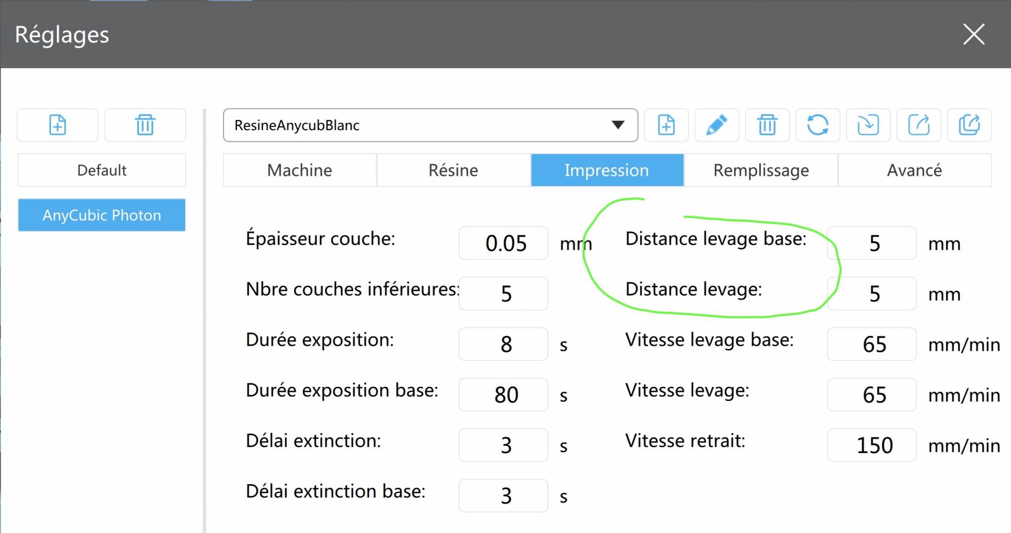

Salut,
Une petite capture d'écran pour voir tes réglages, cette page ou équivalent si tu n'es pas sous Chitubox :
1372433951_Capturedecran2020-01-24a17_13_35.thumb.jpg.69f82d9d6166c8aaff3ac80adb92e34a.jpg
Tu as quoi comme distance de levage, à mon avis ton soucis vient de la... Ou pas... 🤔

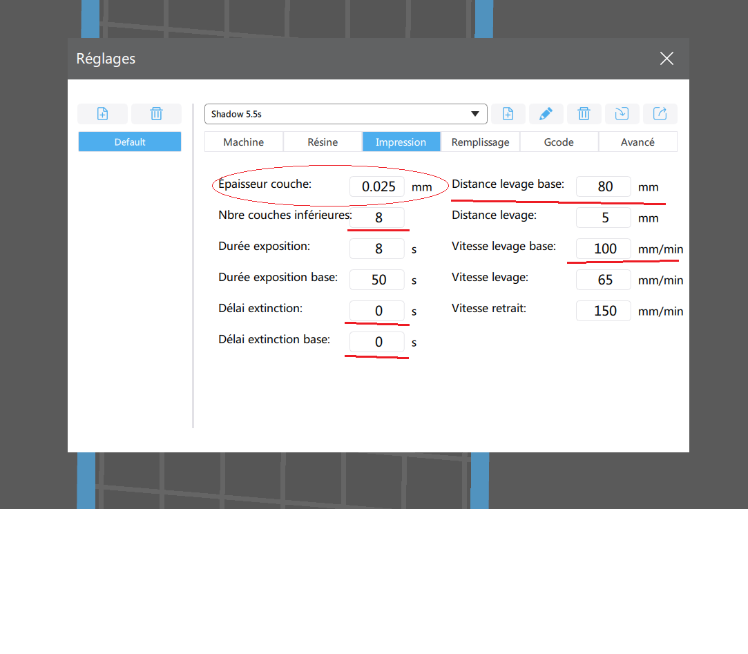

Voilà je suis allé faire un petit tour sur mon Chitubox et voici le srceen :
- Le seul paramètre que j'ai modifier est l'épaisseur couche car je fait de toutes petites pièces détachées et de la figurine, on m'avait conseillé de mettre en 0.025 et ça fait le taf.
 -Par contre les autres réglages sont d'usine, je n'ai rien touché.
- Je constate qu'il y a une différence entre ceux de base en rouge et les tiens, je m’intéresse à ta réflexion derrière ces nombres pour m’améliorer.
-Et pour finir de faire mon relou, c'est quoi le " Délai d'extinction " & " Délai d'extinction base "
Je suis heureux de constater que je ne suis pas seul et qu'il y a encore des gents et une bonne communauté pour aider les débutants dans l'impression 3D !
Encore merci et bonne journée 🙂

Bah oui le temps de 14h est étrange (à moins que tu ne fasses une pièce de 20cm de haut, mais même la c'est étonnant), car d'après ce que je vois sur ton réglage, normalement ton plateau remonte de 80mm seulement pour les 8 premières couches, donc c'est pas ça qui te rajoute 10 heures d'impression... Déjà tu peux changer cette valeur et mettre 5mm, pour moi aucun intérêt à ce que ton plateau remonte si haut entre 2 couches (à moins que cela soit bien spécifié quelque part sur la notice de ta résine ou de l'imprimante bien sur). Vu que tu imprimes en 0,025mm pour les autres paramètres je pourrais pas te dire, je débute aussi dans l'impression 3D, mais 50s par couche ça me parait peu. Mais bien sur si c'est ce qui est préconisé sur ta noticene change rien...

Et pour le délai d'extinction c'est le temps d'extinction des lampes UV entre chaque couche, mais je comprends pas trop ce paramètre puisqu'il doit dépendre justement de la hauteur de relevage ainsi que de la vitesse de relevage... Donc logiquement il devrait être calculé automatiquement en fonction de ces 2 paramètres...  A moins que lorsqu'on change les valeurs de relevage cela agisse sur ce temps d'extinction, pas essayé... Si quelqu'un sait à quoi ça correspond...

Salut,
Merci pour ces précisions. D'après ce que j'ai vu pour l'extinction ça serait utile qu'elle soit calibré pile poile quand ton plateau est le plus bas et commence à imprimer pour éviter que la lape UV s'éclaire trop tôt et commence à figer de la résine dans le vide ou la solidifier trop tot celons la vitesse de levage et éviter la bavure et craquelure sur le model.

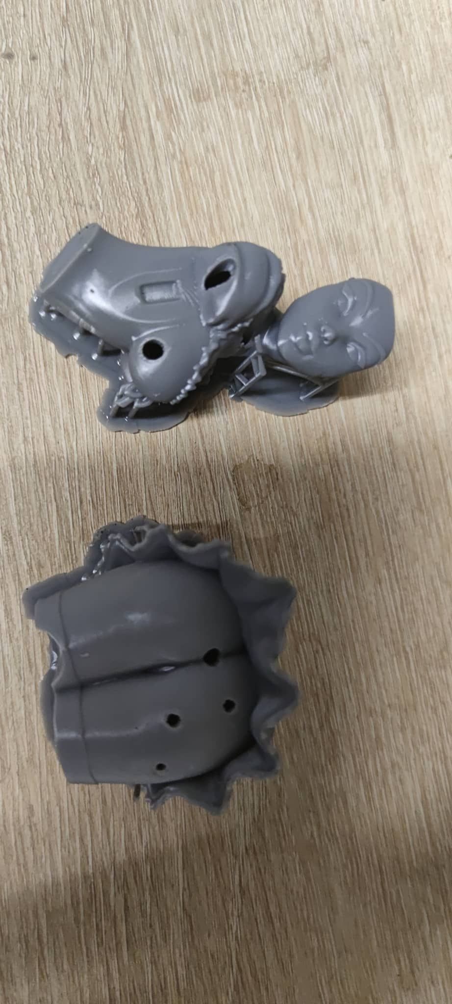

Toto16 c'est normal que tu obtiennes ça, tu n'as presque aucun supports, je suis même étonné que tu aies pu imprimer tout ça avec juste 2 rangées de supports. En plus tes supports sont super gros, tu n'obtiendra rien de bon. Mieux vaut beaucoup de petits support, ça fait moins de traces et ça réparti les charges et empêche les torsions de la pièces donc tient encore mieux. Regarde des tuto sur les supports.
