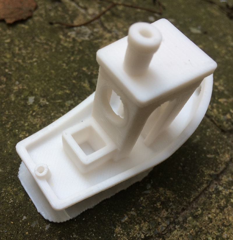

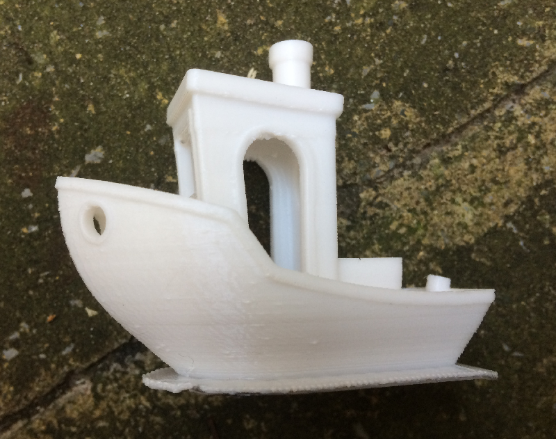

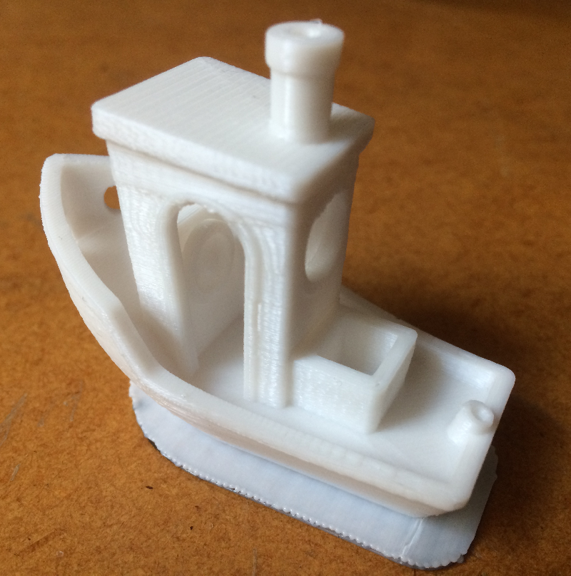

amundsen Posté(e) Janvier 24, 2020 Partager Posté(e) Janvier 24, 2020 Bonjour, Comme première impression et sans aucune modification ou optimisation de la machine, j'ai imprimé un Benchy à partir du fichier présent sur la carte livrée avec la LK4 Pro. J'ai utilisé du filament Geeetech chauffé à 200°. L'impression s'est faite en 2h41m. Je suis plutôt satisfait du résultat. Mis à part l'extrémité supérieure des portes et fenêtres, c'est pas mal. Les photos ne sont pas de très bonne qualité, désolé. tous les retours sont les bienvenus. Lien vers le commentaire Partager sur d’autres sites More sharing options...
pascal_lb Posté(e) Janvier 24, 2020 Partager Posté(e) Janvier 24, 2020 Il y a 2 heures, amundsen a dit : tous les retours sont les bienvenus. Peut être baisser la température d'extrusion à 190 ou 195° car effectivement ça "coule" un peu ton ventilateur de pièce était bien à 100% ? Lien vers le commentaire Partager sur d’autres sites More sharing options...
