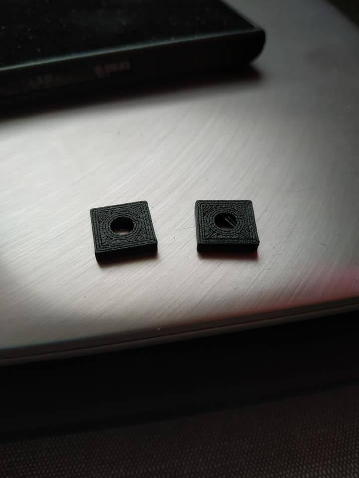

Bonjour à tous,

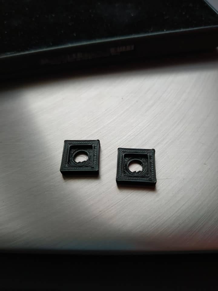

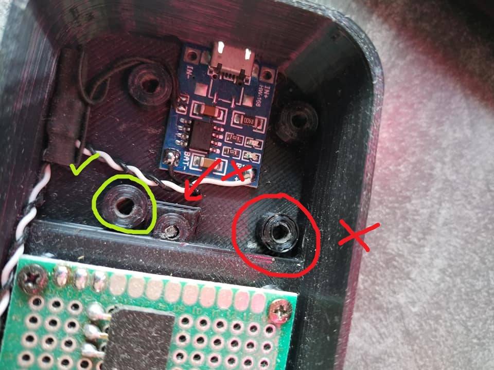

j'aimerais savoir quel est le/les réglage(s) qui pourraient corriger le fait que les parois n’adhère pas correctement par endroit au remplissage.
Le problème se manifeste principalement sur les petites impressions mais également sur des détailles de plus grosses.
je viens de faire un test en diminuant la vitesse de rétractation pensant que le PLA serait moins manquant lors de sa sortie mais ce n'a rien changé comme vous pouvez le voir,
mis à part les classiques toiles.
Voilà 3 photos
Merci d'avance

il y a 9 minutes, Guillaume74 a dit :
il faudrait nous en dire plus… le trancheur que tu utilises, tes paramètres actuels… températures, vitesses, rétractation, remplissage etc etc
car là pour le coup à part demander à ma voyante… je ne vois pas… 😉

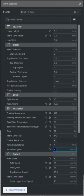

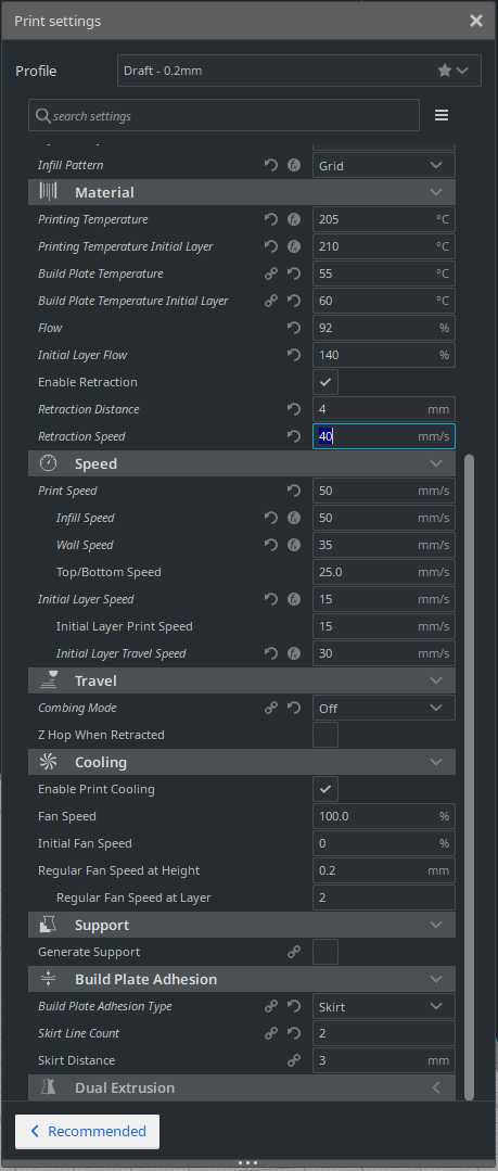

Pourquoi un débit de 92% et un débit de première couche à 140% ?
Tu peux augmenter le nombre de périmètres (2 à 3), réduire ton remplissage (40 à 20%).
N'oublie pas de compléter ton profil avec ton Ender 3 (actuellement Anet A8).
Lien vers le commentaire
Partager sur d’autres sites
Je mets le débit à 92 car sinon la buse frotte et creuse des tranchées quand elle remplit une couche complète. Le débit a 140 de la première couche améliore grandement l’adhérence de la pièce au plateau et minimise les erreurs de hauteur du plateau (pour une hauteur de buse supérieur au réglage optimale).
Pour le remplissage je met 40 % surtout pour éviter le phénomène des tranchées et laisser la place au PLA de s'incruster dans les cavités, sinon je mettrais tout le temps 100% car je me sers de l'imprimante principalement pour des boîtiers et pièces sans volume plein (genre statuette de 20cm déjà commercialisée au rayon jouet et vendu moulé avec un rendu parfait pour un prix dérisoire : petit coup de gueule ahah 😅).
J'ai jamais modifié l'épaisseur des parois depuis que j'ai ce problème, je vais essayer cet après midi et vous tiendrais au courant, bien que j'imagine que ce sera pareille car le problème survient entre la parois extérieur la suivante, mais vue qu'il y en a que 2 la 3ème va peut être pousser la 2ème si elle n'a pas refroidit. 🙂

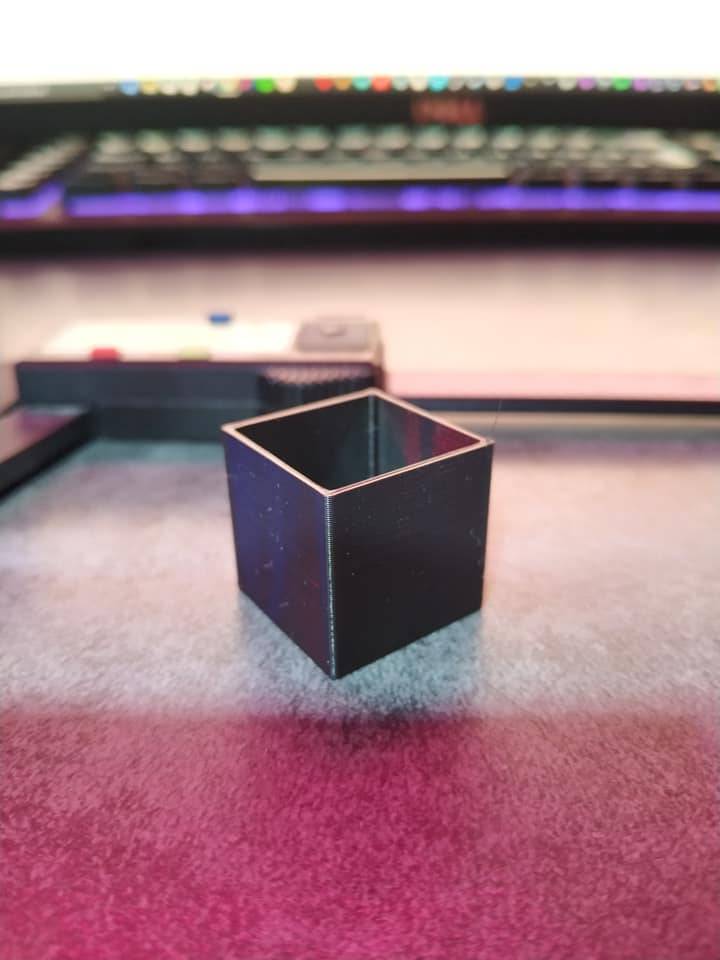

Peut être faudrait il commencer par le début en réalisant un cube dont l'épaisseur des parois équivalent a deux fois le diamètre de ta buse  pour savoir si ton flow n'est pas trop déconnant.
Bien entendu ce test est a faire qu’après être sur que ton extrudeur soit parfaitement calibré (100 mm de plastique extrudé pour 100 mm demandé)

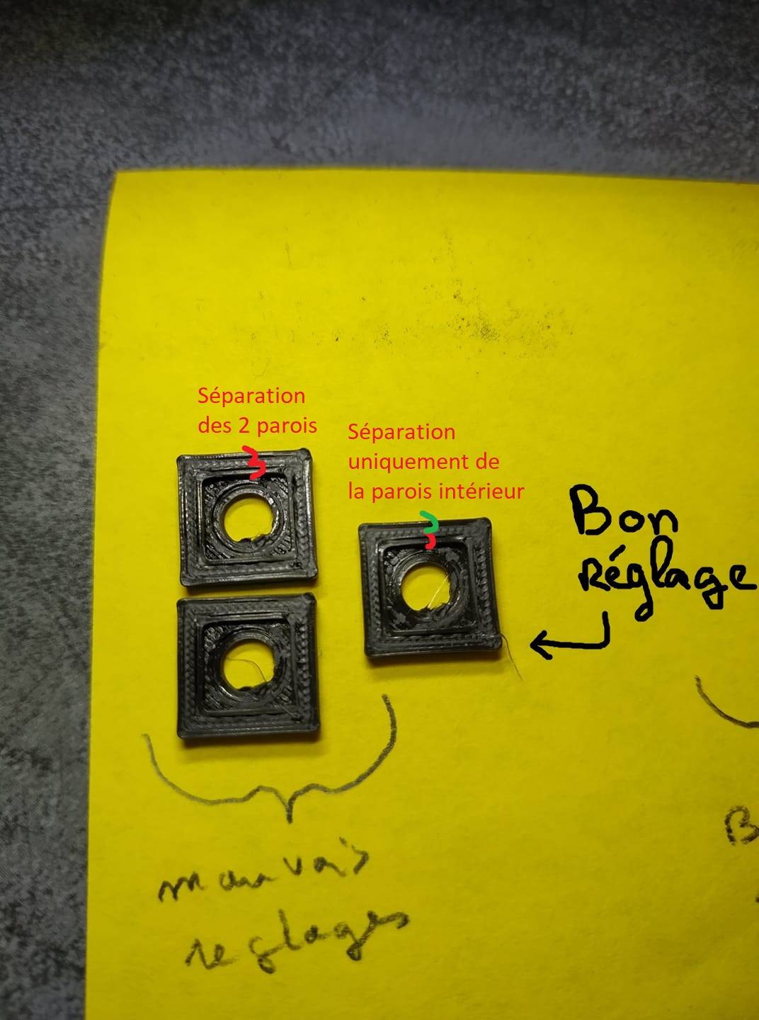

Je viens de modifier le step/mm pour l'extruder, c'est pratiquement parfait (+/-1mm), je viens d'imprimer a nouveau ma petite pièce témoin et il semble que c'est tres légèrement mieux, pratiquement pas perceptible sur la photo.
Je précise que la piece fait 10mm x 10mm, quand l'imprimante commence a imprimer le cadre  finale (sur le dessus), je constate que la buse se deplace vraiment rapidement et depose tres peux de PLA par endroit ( fin comme un cheveux). La vitesse d'impression doit obligatoirement être réduite a la main via cura ? ( cette pièce prends 1 minute a s'imprimer actuellement) cura ne réduit pas automatiquement la vitesse d'impression quand il arrive sur de petits vecteurs de déplacements ? Je pense que le problème est la vitesse de deplacement de la buse, mais cette vitesse ne pose aucun problème au remplissage d'une couche pleine.

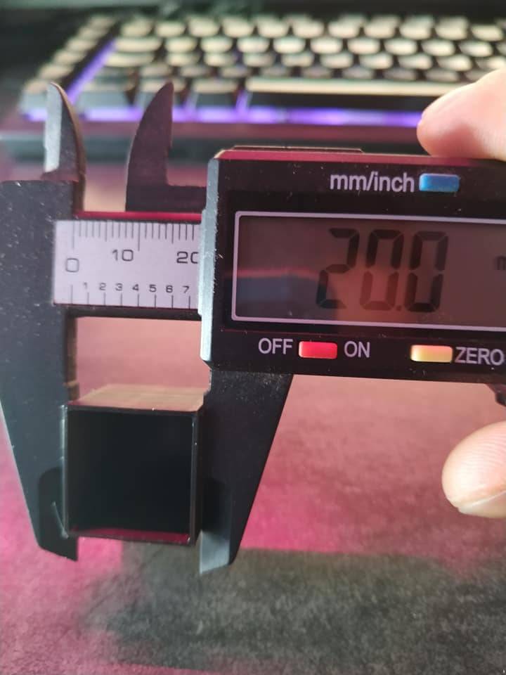

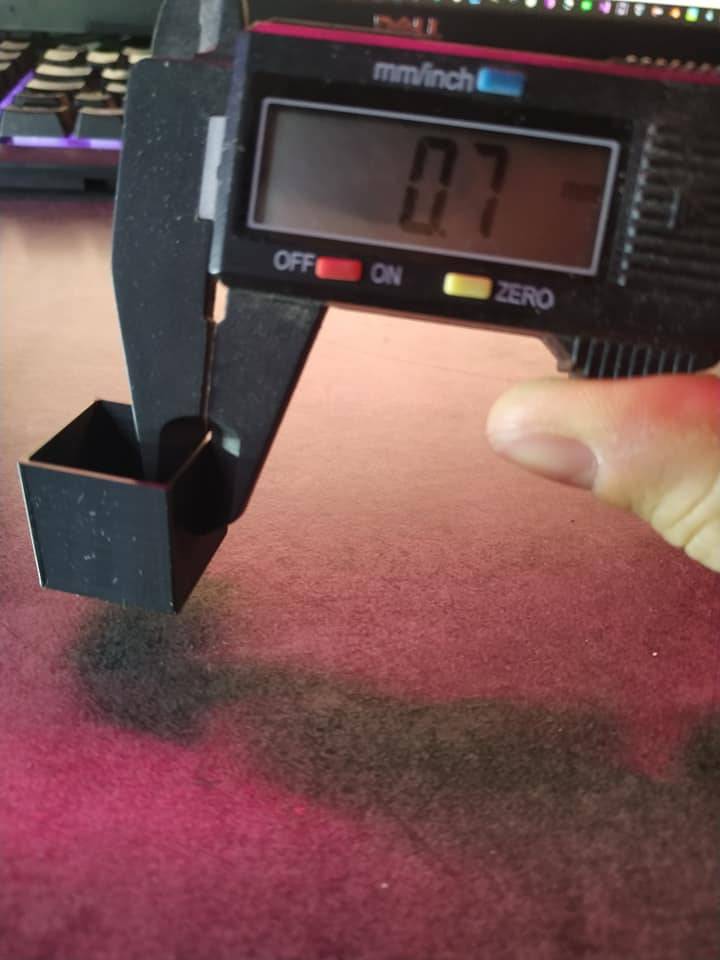

Fait un cube vide de 20mm sans face supérieure avec une épaisseur de paroi de 2 fois le diamètre de ta buse , puis tu mesure l'épaisseur qui doit être de 0.8mm si tu as une buse de 0.4.
Perso (et je ne pense pas être le seul )je fait ce test (entre autre ) a chaque fois que j'essaye un nouveau filament , pour moi c'est le seul moyen de partir sur une bonne base avant de commencer a gratter les autres paramètres du slicer.

tu fais le. petit produit en croix qui va bien 😉
la valeur de ton flow x la valeur que tu as demandé /la valeur mesuré
Commence par ça après tu pourras commencer a régler d'autres paramètres du slicer
