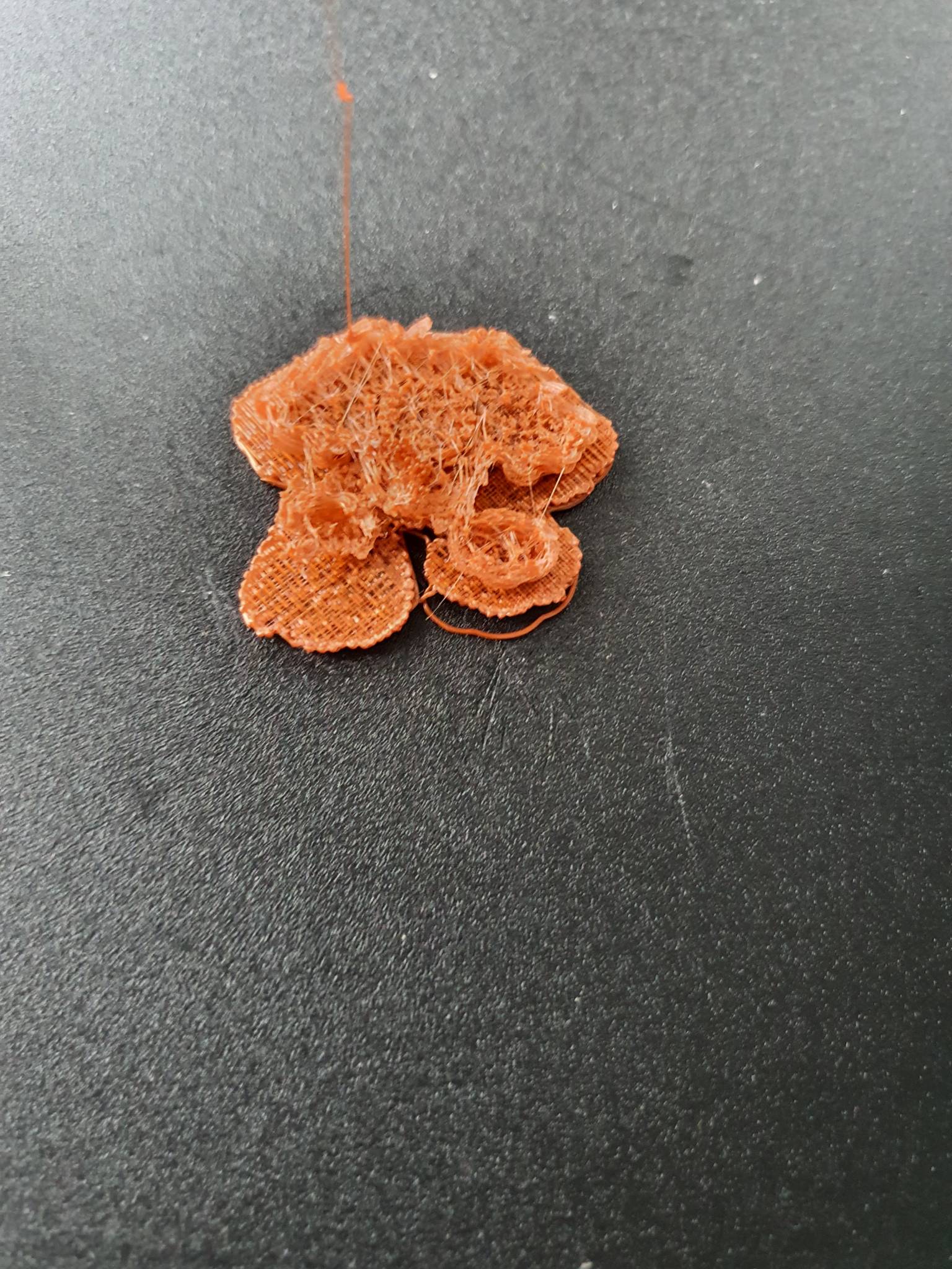

fabfr3 Posté(e) Janvier 26, 2020 Auteur Partager Posté(e) Janvier 26, 2020 Le 24/01/2020 at 22:30, Titi78 a dit : C'est peut être pour ça que le plateau est à peu près réglé. Ici il faut faire un réglage précis a 5 centièmes de mm je l'ai fait bien précis et voilà ce que ça me donne, j'ai même réimprimé une pièce qui était parfaitement réussie la première fois et là c'est la cata (2eme photo) Lien vers le commentaire Partager sur d’autres sites More sharing options...
LOLO710 Posté(e) Janvier 26, 2020 Partager Posté(e) Janvier 26, 2020 Bonjour, l'accroche pas top température pla ? température bed? tu imprime où ? maison, garage, cave température ambiante? quels paramètres tu utilise? vu comme ça sous extrusion!!! Lien vers le commentaire Partager sur d’autres sites More sharing options...
fabfr3 Posté(e) Janvier 26, 2020 Auteur Partager Posté(e) Janvier 26, 2020 (modifié) il y a 2 minutes, LOLO710 a dit : Bonjour, l'accroche pas top température pla ? température bed? tu imprime où ? maison, garage, cave température ambiante? quels paramètres tu utilise? vu comme ça sous extrusion!!! pla à 200, bed à 45 sur la deuxième photo et 60 sur la première, impression dans le salon sur table plate à environ 20° et le fil me semble super super fin à la sortie Modifié (le) Janvier 26, 2020 par fabfr3 Lien vers le commentaire Partager sur d’autres sites More sharing options...
LOLO710 Posté(e) Janvier 26, 2020 Partager Posté(e) Janvier 26, 2020 c'est le pla geeetech que utilise? imprime a 215° et plateau 55° nettoie le bien a l'alcool iso, Lien vers le commentaire Partager sur d’autres sites More sharing options...

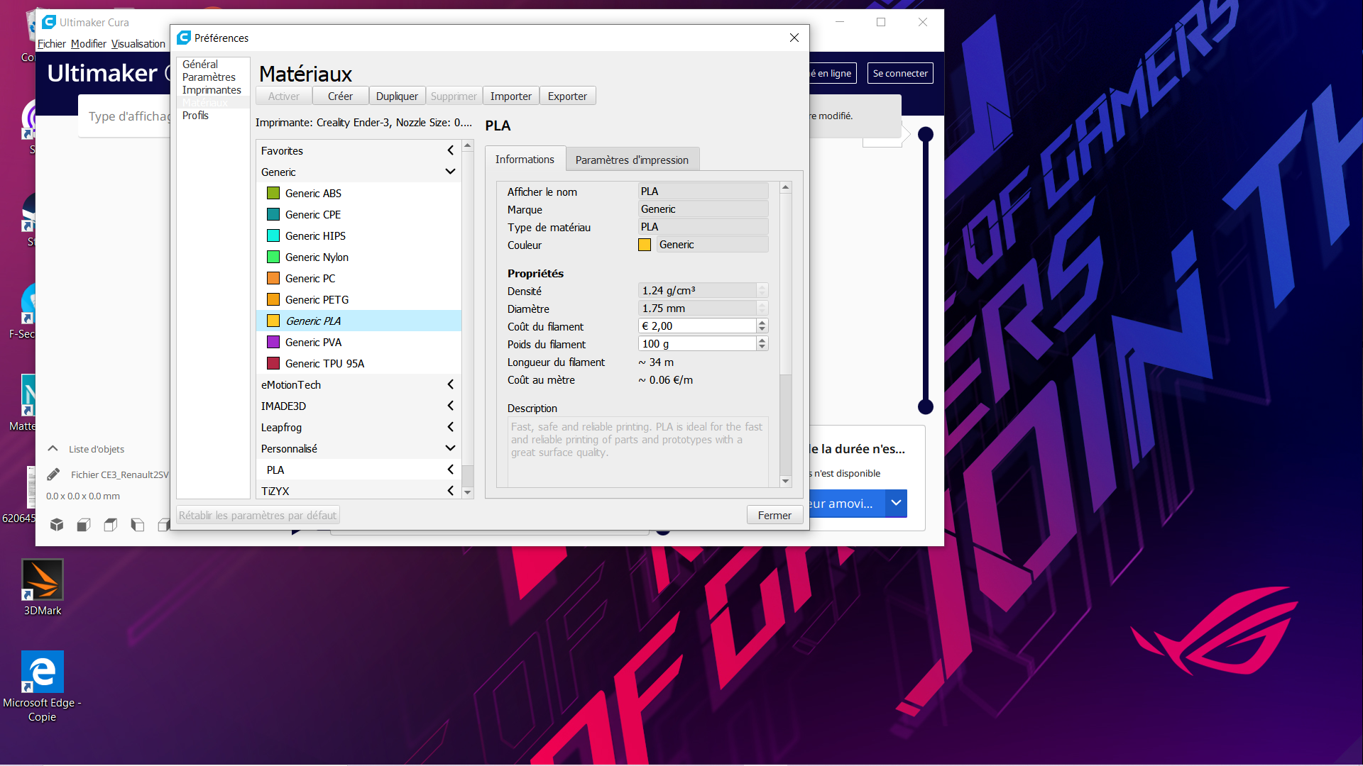

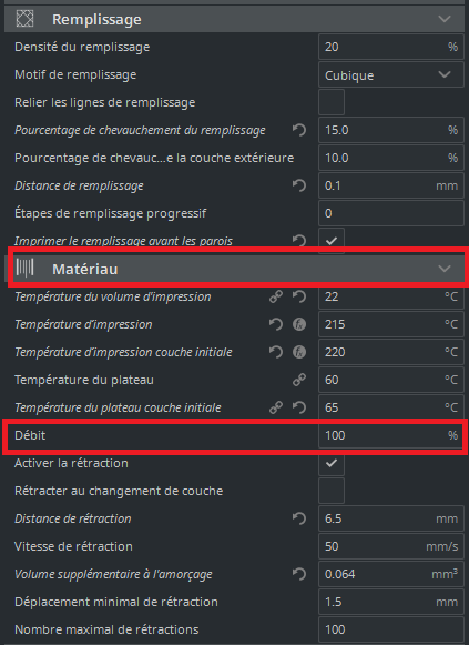

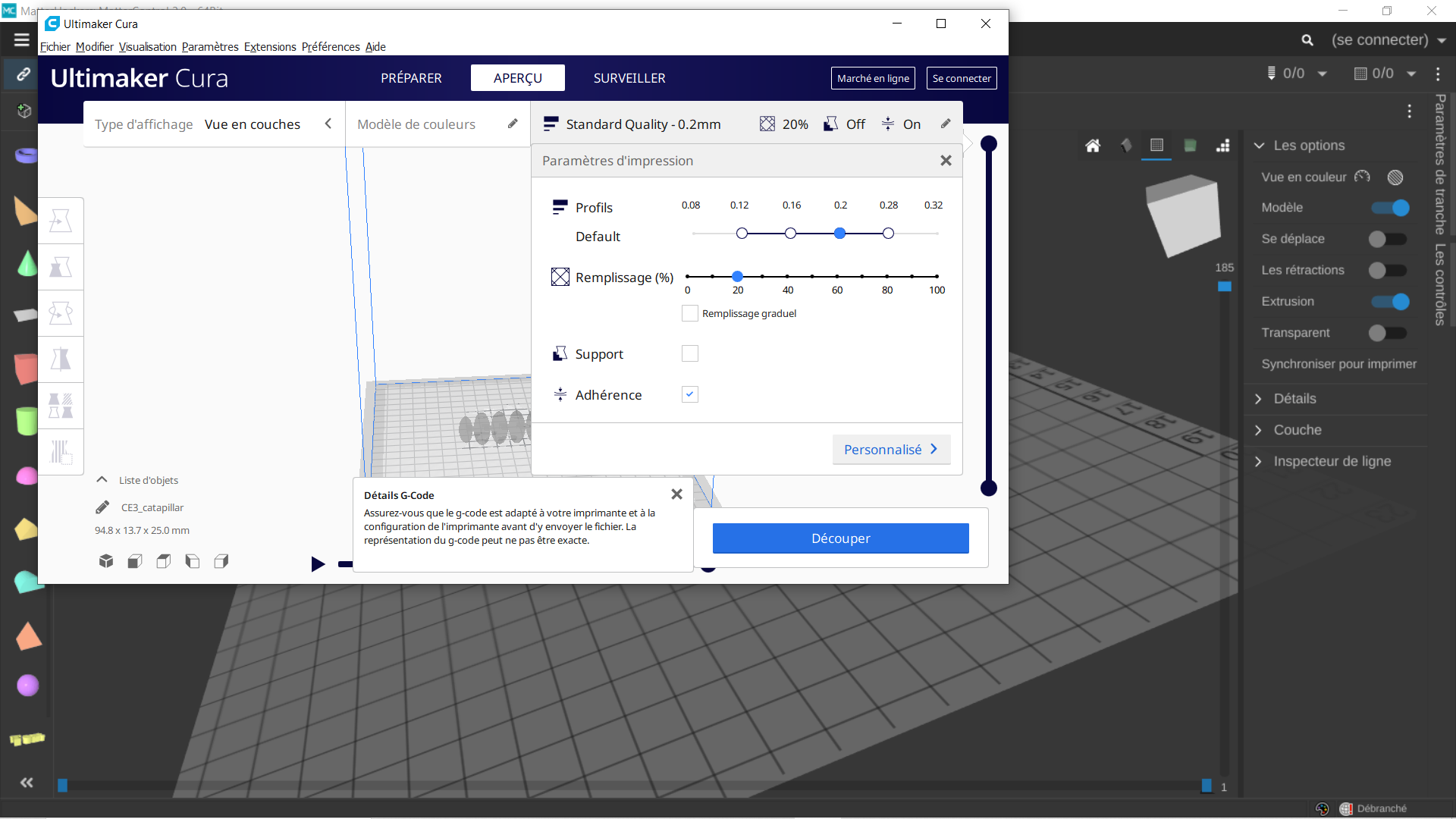

Bullstyx Posté(e) Janvier 26, 2020 Partager Posté(e) Janvier 26, 2020 (modifié) Dans les paramètres d'impression, faut cliquer sur l'engrenage de "matériau", descendre dans la liste et cocher "débit" pour voir apparaitre le ou les réglage(s) de débit. Aussi contrôler que ton paramètre de filament soit bien à 1.75mm parce que si tu es à 3mm alors que tu utilises plus fin, forcément ça va coincer. Modifié (le) Janvier 26, 2020 par Bullstyx Lien vers le commentaire Partager sur d’autres sites More sharing options...
fran6p Posté(e) Janvier 26, 2020 Partager Posté(e) Janvier 26, 2020 il y a une heure, Bullstyx a dit : avant de trouver la solution sur le forum Tu pourrais nous la redonner ? Lien vers le commentaire Partager sur d’autres sites More sharing options...
fabfr3 Posté(e) Janvier 26, 2020 Auteur Partager Posté(e) Janvier 26, 2020 il y a 43 minutes, Bullstyx a dit : Dans les paramètres d'impression, faut cliquer sur l'engrenage de "matériau", descendre dans la liste et cocher "débit" pour voir apparaitre le ou les réglage(s) de débit. Aussi contrôler que ton paramètre de filament soit bien à 1.75mm parce que si tu es à 3mm alors que tu utilises plus fin, forcément ça va coincer. le boulet que je suis ne trouve pas Lien vers le commentaire Partager sur d’autres sites More sharing options...

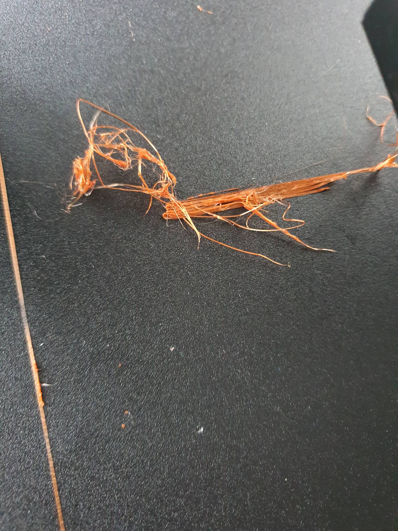

fabfr3 Posté(e) Janvier 26, 2020 Auteur Partager Posté(e) Janvier 26, 2020 il y a une heure, fran6p a dit : Regarde plutôt là: Ton problème me fait plus penser à un début de colmatage de ta tête. Si c'est le cas alors voir la procédure à @Titi78 épinglée au début des posts de ce forum. j"ai changé la tête justement et toujours le même souci ... sinon on a le même Cura ? je ne trouve pas ton tableau "remplissage " , j'ai ça : Lien vers le commentaire Partager sur d’autres sites More sharing options...
