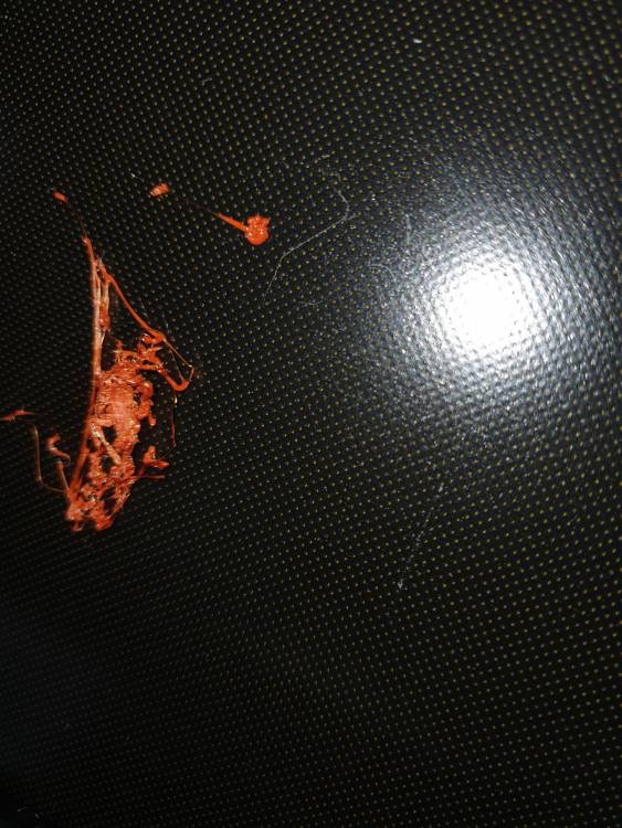

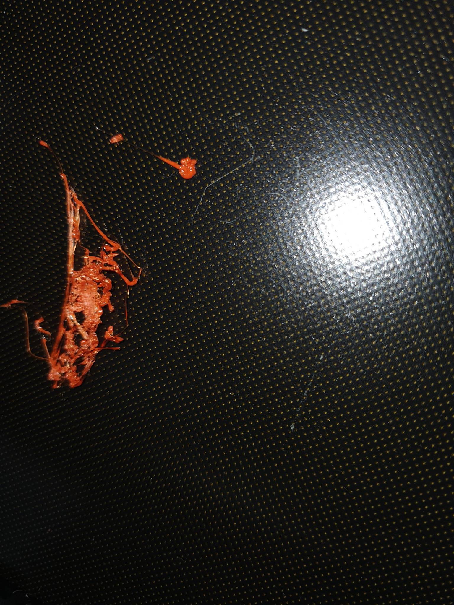

fabfr3 Posté(e) Janvier 28, 2020 Auteur Partager Posté(e) Janvier 28, 2020 ok je vais vérifier tout ça un peu plus tard, en tout pour le moment j'ai changé le plateau, la buse, je vais changer l'extruder, peut être le tube, ça fait pas mal de frais en plus au final , je suis un peu déçu... tiens, je mets une photo de l'impression que j'ai commencée ce matin, c'était le petit chien contenu sur la carte mémoire et qui avait parfaitement fonctionné la première fois. Là je me suis arrêté à la base ... Lien vers le commentaire Partager sur d’autres sites More sharing options...
Titi78 Posté(e) Janvier 28, 2020 Partager Posté(e) Janvier 28, 2020 (modifié) on sait maintenant que c'est un problème matériel (comme j'ai demandé plus haut) je n'est pas demandé de changer des éléments mais juste de vérifier des choses. tu dis que tu as changé de buse, l'as tu fais en respectant la titis procédure ou tu a juste dévissé et revissé la buse. une buse ne se change pas comme ca et c'est la première cause de sous extrusion et c'est pour cela qu'il y a la titi's procedure ensuite j'ai demandé de vérifier si le tube ptfe n était pas bouché ou plié ou abîmé mais pas de réponse. jai demandé aussi de vérifier le bras de l'extrudeur et le serrage pignon sur l'axe en face du méplat mais pas de réponse. @fran6p as demandé de retendre le ressort pas de réponse non plus. Difficile d'avancer... si la mécanique est ok il faudra ensuite se tourner vers l’électronique mais la je ne serai pas assez compétant... Modifié (le) Janvier 28, 2020 par Titi78 Lien vers le commentaire Partager sur d’autres sites More sharing options...

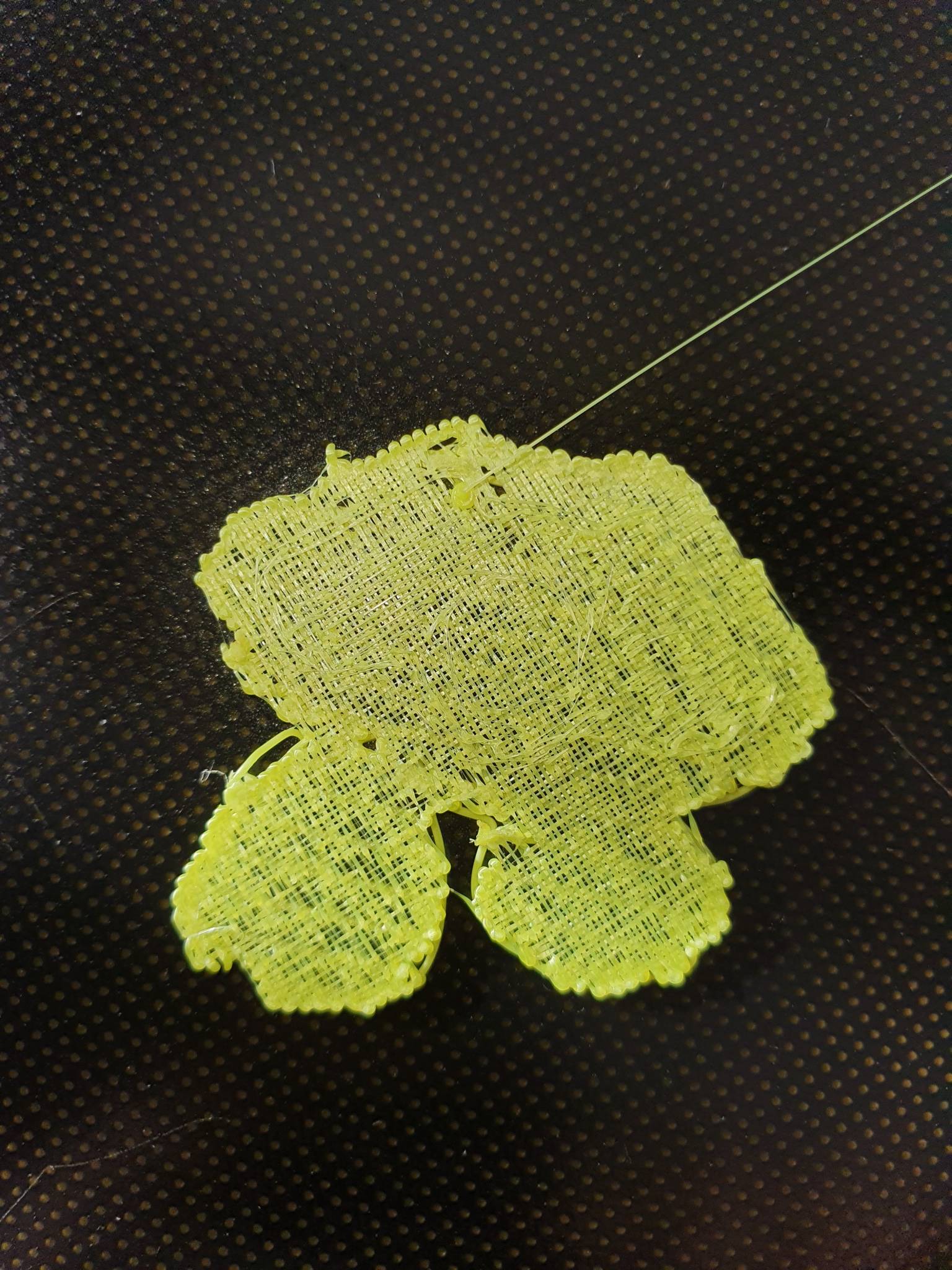

fabfr3 Posté(e) Janvier 28, 2020 Auteur Partager Posté(e) Janvier 28, 2020 il y a 1 minute, LOLO710 a dit : Il y a un point positif ça colle sur le plateau! pour les petites pièces à peu près quoique rien à voir avec la base lors de la première impression qui était nickel, par contre j'ai essayé une plus large et à plat (2CV) et là rien à faire ... Lien vers le commentaire Partager sur d’autres sites More sharing options...

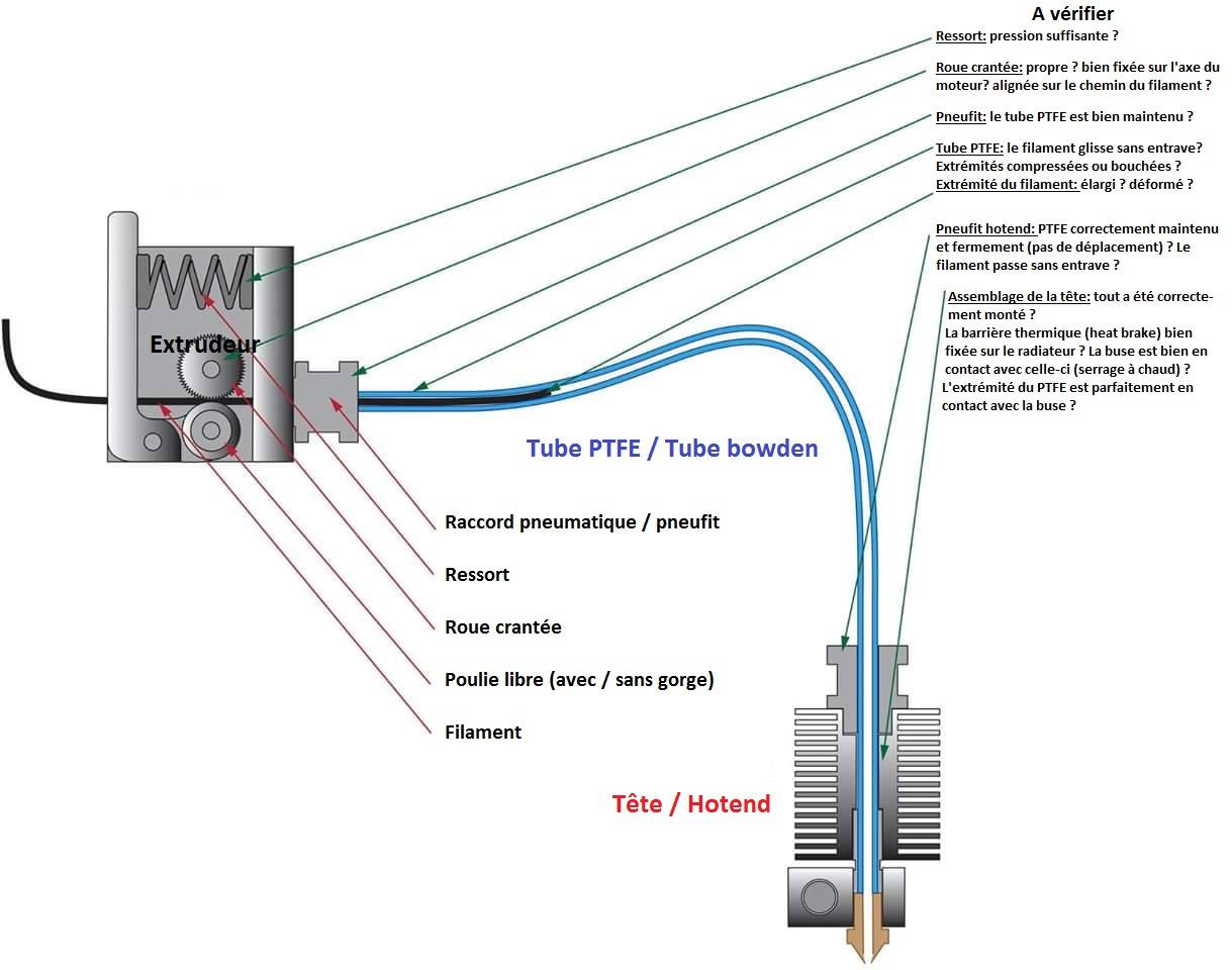

fran6p Posté(e) Janvier 28, 2020 Partager Posté(e) Janvier 28, 2020 @fabfr3 Le filament pour aller de la bobine au plateau suit un cheminement. Si un des endroits sur son parcours pose problème alors ce qui arrivera sur la surface d'impression ne sera pas ce qui est attendu : La majorité des points à vérifier est donnée sur mon schéma / dessin. La zone la plus problématique sur nos imprimante est la jonction haut de la buse et extrémité du PTFE (d'où la procédure @Titi78 ces deux éléments doivent être en contact parfait MAIS il faut aussi s'assurer que le PTFE a bien été coupé à 90° et que lors de la coupe son diamètre intérieur n'a pas été modifié. Tu utilises quoi comme PTFE: du normal (ID=2, OD=4) ou du Capricorn (ID=1,9 OD=4)? Ton filament a quel diamètre? Il est bien rond et pas ovale ? 1 Lien vers le commentaire Partager sur d’autres sites More sharing options...
fabfr3 Posté(e) Janvier 28, 2020 Auteur Partager Posté(e) Janvier 28, 2020 (modifié) Il y a 2 heures, fran6p a dit : @fabfr3 Le filament pour aller de la bobine au plateau suit un cheminement. Si un des endroits sur son parcours pose problème alors ce qui arrivera sur la surface d'impression ne sera pas ce qui est attendu : La majorité des points à vérifier est donnée sur mon schéma / dessin. La zone la plus problématique sur nos imprimante est la jonction haut de la buse et extrémité du PTFE (d'où la procédure @Titi78 ces deux éléments doivent être en contact parfait MAIS il faut aussi s'assurer que le PTFE a bien été coupé à 90° et que lors de la coupe son diamètre intérieur n'a pas été modifié. Tu utilises quoi comme PTFE: du normal (ID=2, OD=4) ou du Capricorn (ID=1,9 OD=4)? Ton filament a quel diamètre? Il est bien rond et pas ovale ? alors franchement j'ai absolument tout vérifié, j'ai bien fait la procédure Titi78 point par point. pour le PTFE, j'ai même ensuite re-démonté la buse, fait passer le tube jusqu'au bout du filetage de la buse puis j'ai remonté la buse . Le diamètre est bon, j'ai testé un filament en 1.75 et je n'ai aucune résistance au niveau du ptfe, j'ai testé deux sortes de filament de marque différente et même chose, j'ai changé plaque, extruder, filament, buse, rien n'y fait mes derniers débuts d'"impression" après tous les réglages et changements ... Modifié (le) Janvier 28, 2020 par fabfr3 Lien vers le commentaire Partager sur d’autres sites More sharing options...
Avrel Posté(e) Janvier 28, 2020 Partager Posté(e) Janvier 28, 2020 il y a 6 minutes, fabfr3 a dit : alors franchement j'ai absolument tout vérifié, j'ai bien fait la procédure Titi78 point par point. pour le PTFE, j'ai même ensuite re-démonté la buse, fais passer le tube jusqu'au bout du filetage de la buse puis j'ai remonté la buse . Le diamètre est bon, j'ai testé un filament en 1.75 et je n'ai aucune résistance au niveau du ptfe, j'ai testé deux sortes de filament de marque différente et même chose, j'ai changé plaque, extruder, filament, buse, rien n'y fait mes derniers débuts d'"impression" après tous les réglages et changements ... Ça sous extrude plein pot ton truc , il n’y a pas mille causes possibles , soit extrudeur qui patine , soit estep deconnant , soit le ptfe est plus fatigué ou bouché que tu ne l’a vu..... Lien vers le commentaire Partager sur d’autres sites More sharing options...

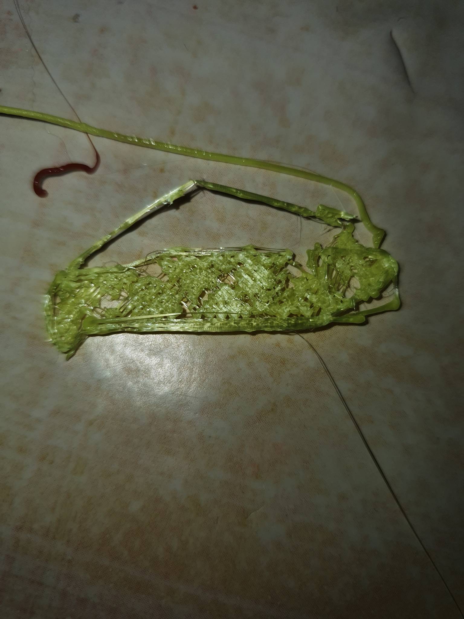

fabfr3 Posté(e) Janvier 28, 2020 Auteur Partager Posté(e) Janvier 28, 2020 il y a 9 minutes, Avrel a dit : Ça sous extrude plein pot ton truc , il n’y a pas mille causes possibles , soit extrudeur qui patine , soit estep deconnant , soit le ptfe est plus fatigué ou bouché que tu ne l’a vu..... l'extrudeur je viens de le changer, il faudra que je reprenne des mesures demain avec marque sur le filament, l'estep étant de base à 93mm, va falloir que je vérifie, je ne l'ai pas fait avec le nouveau extruder et pourtant j'ai même recoupé le ptfe et franchement aucune retenue quand je passe le filament à la main ... Lien vers le commentaire Partager sur d’autres sites More sharing options...
fabfr3 Posté(e) Janvier 28, 2020 Auteur Partager Posté(e) Janvier 28, 2020 il y a 13 minutes, Duncan4031 a dit : Ton filament adhère bien au plateau ? parce que tu pourras tout changer, modifier, mettre de la colle... tant que la distance buse plateau est mal calibrée ça n’adhérera pas. Est-ce que les fichiers stl livrés sur la carte sd s'impriment correctement ? Dans cura, prend le profil par défaut en 0.2mmet modifie seulement la "hauteur de la couche initiale à 0.24 ou 0.28 T'as bien calibré l'extrudeur ? Dans les menus LCD, le E-step/mm est bien enregistré ? j'ai changé le plateau justement, j'en ai acheté un en verre sur Amazon qui a de bons avis, la distance buse plateau est au poil, feuille de papier, légère retenue au 4 coins et même au centre donc plateau droit, ça devrait être bon ... et bien non ! les fichiers d'origine sont en g-code, les premières impressions étaient parfaites et maintenant quand j'essaie de nouveau, c'est la cata . les deux dernières photos, c'était censé être la base du petit chien ... j'ai déjà essayé de passer à 0.28 et ... non le estep est à 93 Lien vers le commentaire Partager sur d’autres sites More sharing options...

Duncan4031 Posté(e) Janvier 28, 2020 Partager Posté(e) Janvier 28, 2020 à l’instant, fabfr3 a dit : j'ai changé le plateau justement, j'en ai acheté un en verre sur Amazon qui a de bons avis, la distance buse plateau est au poil, feuille de papier, légère retenue au 4 coins et même au centre donc plateau droit, ça devrait être bon ... et bien non ! les fichiers d'origine sont en g-code, les premières impressions étaient parfaites et maintenant quand j'essaie de nouveau, c'est la cata . les deux dernières photos, c'était censé être la base du petit chien ... j'ai déjà essayé de passer à 0.28 et ... non le estep est à 93 J'ai le même plateau que toi; il est très bien à condition que tout soit parfaitement réglé Vu que t'a changé d'extrudeur faudra recalibré. Et assure toi que le filament ne patine pas au niveau de l'extrudeur Lien vers le commentaire Partager sur d’autres sites More sharing options...
Idealnight Posté(e) Janvier 28, 2020 Partager Posté(e) Janvier 28, 2020 Je réitère ma demande, des photos stp, extrudeur, buse etc. Les photos peuvent nous aider, c'est comme cela que j'avais vu que t'avais de l amrge sur les ressorts et que nous sommes plusieurs a avoir tilté sur la courroie à l'envers. je ne sais pas si tu as faits attention mais pour le PTFE as tu bien regardé que c'était bien droit du côté buse car si il est un peu fondu ou de travers t'auras une fuite. (tu peux inverser le PTFE mettre le côté extrudeur sur la buse lui il sera nickel) Lien vers le commentaire Partager sur d’autres sites More sharing options...
