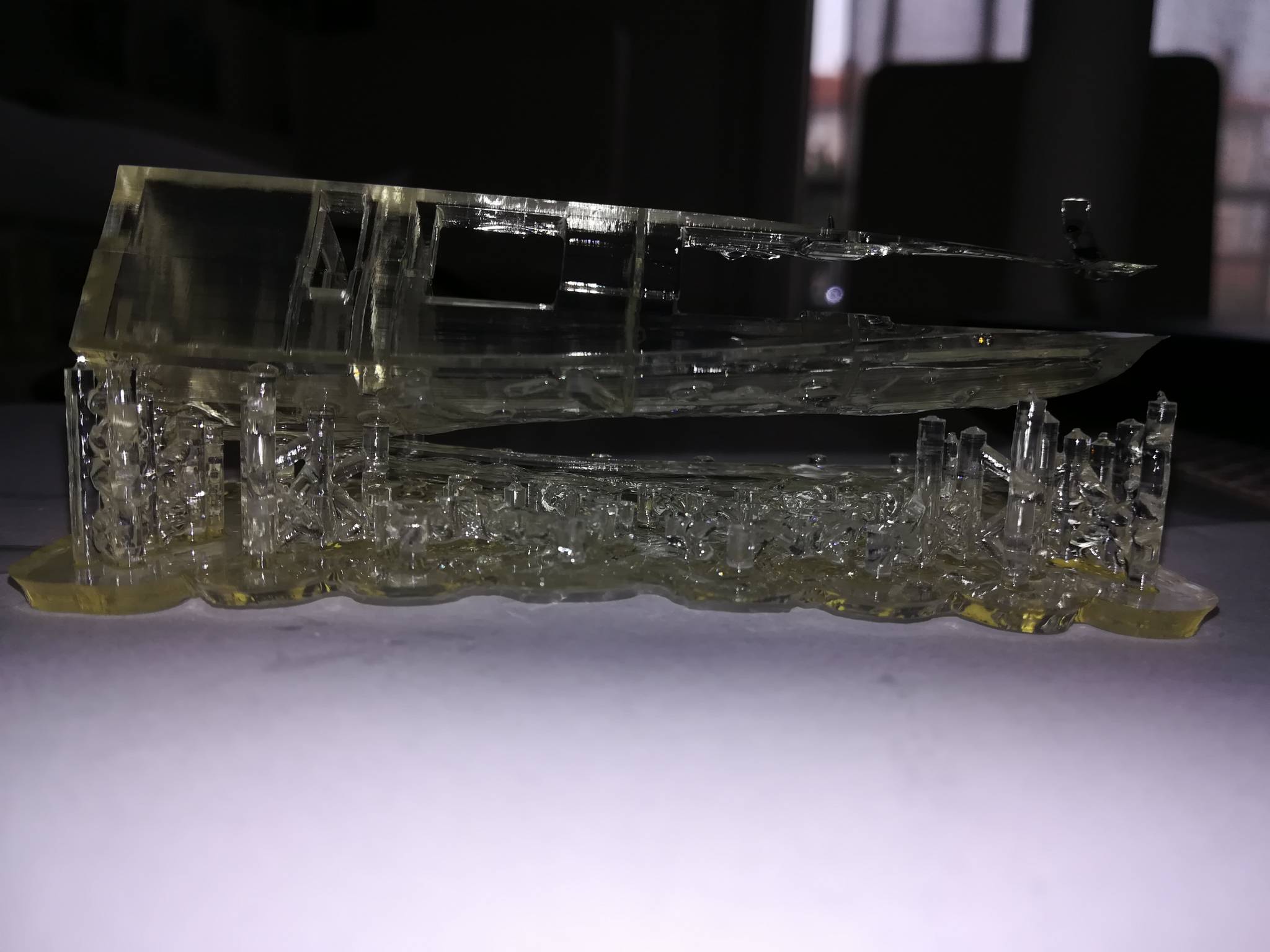

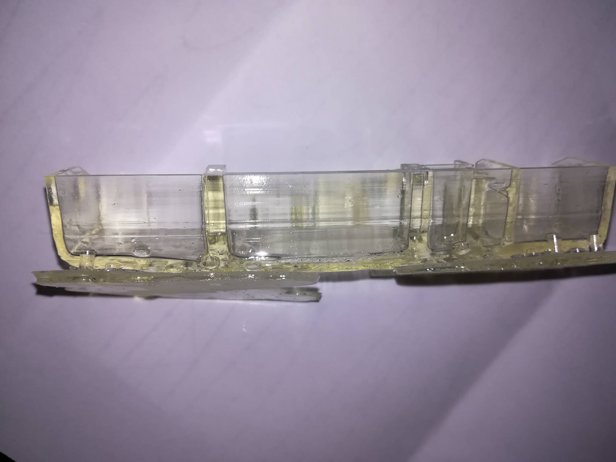

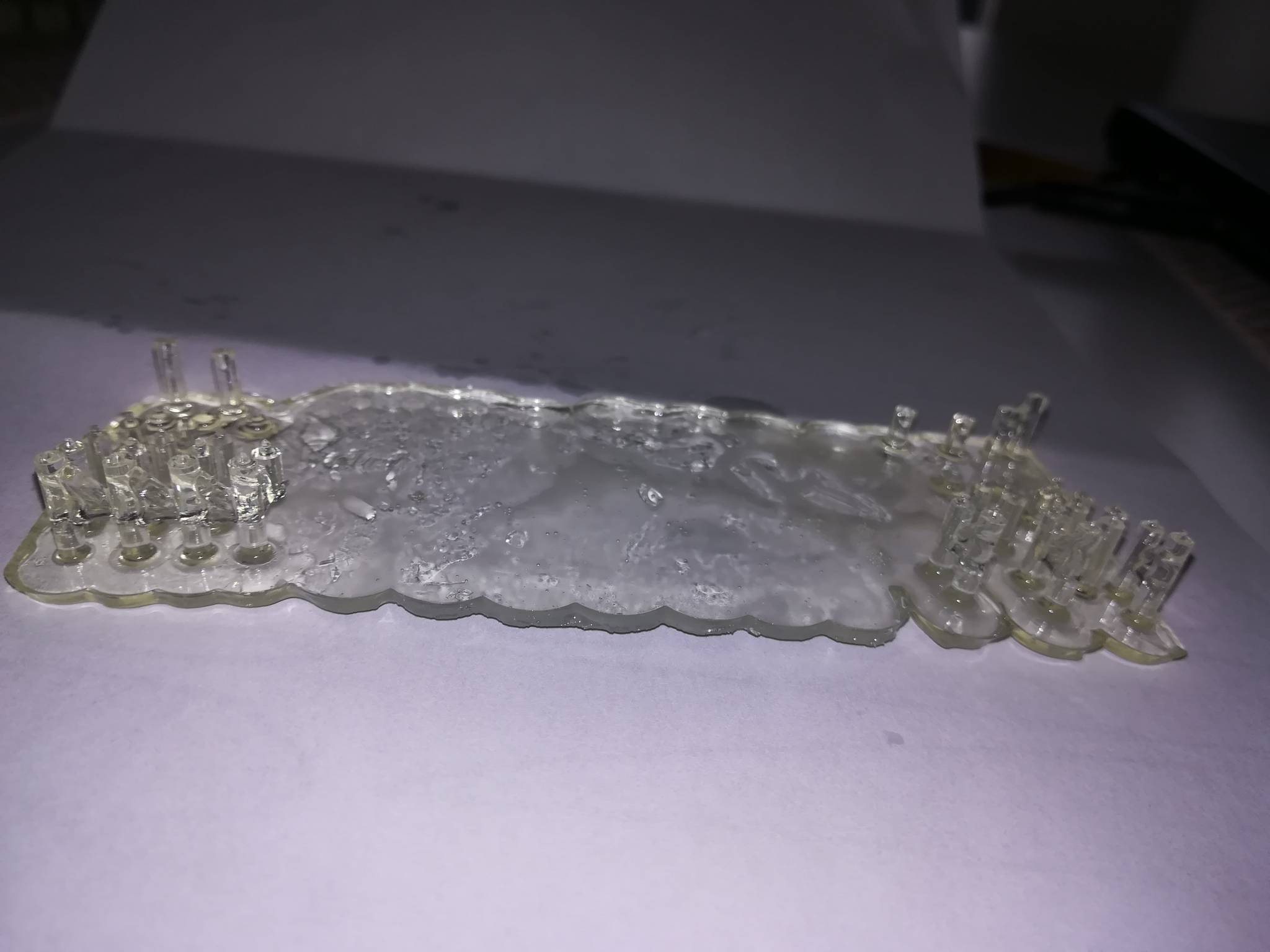

sebdelyon Posté(e) Janvier 25, 2020 Partager Posté(e) Janvier 25, 2020 Bonjour, J'ai une imprimante 3D résine creality LD-001. Toutes mes impressions fonctionnaient bien jusqu'à présent. Je rencontre des défauts sur toutes mes nouvelles impressions, les supports au milieu du plateau n'apparaissent plus. J'ai changé le temps d'exposition de 8secondes à 11 secondes => pas de changement j'ai augmenté la taille de la base des supports => pas de changement En pièce jointe les photos de mes impressions: Pourriez-vous me donner une piste de recherche, merci Lien vers le commentaire Partager sur d’autres sites More sharing options...

pleinair37 Posté(e) Janvier 25, 2020 Partager Posté(e) Janvier 25, 2020 Salut, C'est depuis que tu es passé à la résine transparente ? Lien vers le commentaire Partager sur d’autres sites More sharing options...
sebdelyon Posté(e) Janvier 25, 2020 Auteur Partager Posté(e) Janvier 25, 2020 Il y a 4 heures, pleinair37 a dit : Salut, C'est depuis que tu es passé à la résine transparente ? Salut, non j'avais déjà imprimé d'autres models. D'ailleurs j'ai essayé de les ré-imprimer, mais ça était l'échec. Par contre j'avias changé le film du fond du bac, du coup je l'ai à nouveau changer, mais pareil. Lien vers le commentaire Partager sur d’autres sites More sharing options...
pleinair37 Posté(e) Janvier 25, 2020 Partager Posté(e) Janvier 25, 2020 (modifié) Problème de tension surement... Regarde ici, une méthode pour bien tendre le FEP... Jamais essayé, mais apparemment ça fonctionne pour Pascal91 : A mon avis pas assez tendu, ta résine durcie, au lieu de se détacher du FEP lorsque le plateau remonte elle reste collée au FEP et donc y a pas de nouvelle résine liquide qui peut se mettre en dessous pour refaire une nouvelle couche. Ca le fait que au milieu car sur les bords c'est plus tendu et la ça se détache bien... C'est une supposition bien sur. Modifié (le) Janvier 25, 2020 par pleinair37 Lien vers le commentaire Partager sur d’autres sites More sharing options...
sebdelyon Posté(e) Janvier 25, 2020 Auteur Partager Posté(e) Janvier 25, 2020 Merci, la fréquence max est de 200hz max au lieu des fameux 350hz. Je change le film demain en le tendant bien plus. Je reviendrai pour vous donner le résultat. Lien vers le commentaire Partager sur d’autres sites More sharing options...
sebdelyon Posté(e) Janvier 28, 2020 Auteur Partager Posté(e) Janvier 28, 2020 Le 25/01/2020 at 21:02, pleinair37 a dit : Problème de tension surement... Regarde ici, une méthode pour bien tendre le FEP... Jamais essayé, mais apparemment ça fonctionne pour Pascal91 : A mon avis pas assez tendu, ta résine durcie, au lieu de se détacher du FEP lorsque le plateau remonte elle reste collée au FEP et donc y a pas de nouvelle résine liquide qui peut se mettre en dessous pour refaire une nouvelle couche. Ca le fait que au milieu car sur les bords c'est plus tendu et la ça se détache bien... C'est une supposition bien sur. Bonjour, Merci pour vos conseils, j'ai à nouveau changé le film et tendu sévèrement (fréquence mesurée au alentour des 450 Hz). Et effectivement, l'impression fonctionne à nouveau correctement. Lien vers le commentaire Partager sur d’autres sites More sharing options...
