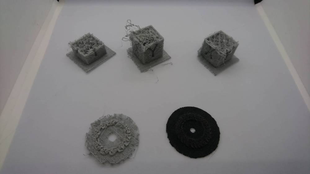

L’imprimante me flingue quasiment TOUTES les impressions, soit je retrouve l’impression collée à la buse qui se promène, avec un pâté de plastique à retirer de la buse, du corps de chauffe, chaussette silicone remplie, soit c’est le festival de l’éponge, soit ça commence bien et ensuite ça part en… je sais pas, ça dépend des fois…
Devant ce comportement erratique j’arpente assidument le forum en quête d’une solution, pour le festival de l’éponge qui revient le plus souvent une seule explication apparaît : la sous-extrusion.
Je commence à regarder de travers l’extrudeur aluminium anodisé rouge, blinde un peu plus le ressort et retente, sans succès. Démonte le tout pour contrôler la propreté, dans le doute je remonte l’extrudeur d’origine en plastique, toujours rien de mieux.
Changement du tube PTFE d’origine par le Capricorn, c’était encore pire, le filament coulissait très mal dedans, pas compris comment ni pourquoi, retour du tube d’origine mais avant ça démontage complet, nettoyage de tout l’ensemble, changement de buse (pas assez aguerri avec l’inox, suis retourné sur le laiton).
J’ai dû faire 20 fois la Titi’s Procédure au final avec tout ça, chaque montage était garanti sans fuite.
Rien n’y faisait donc j’ai pensé à la carte mère, mécaniquement tout était vraiment nickel donc il ne restait que l’électronique… remettre la 1.1.4 et ses bruits de moteurs…

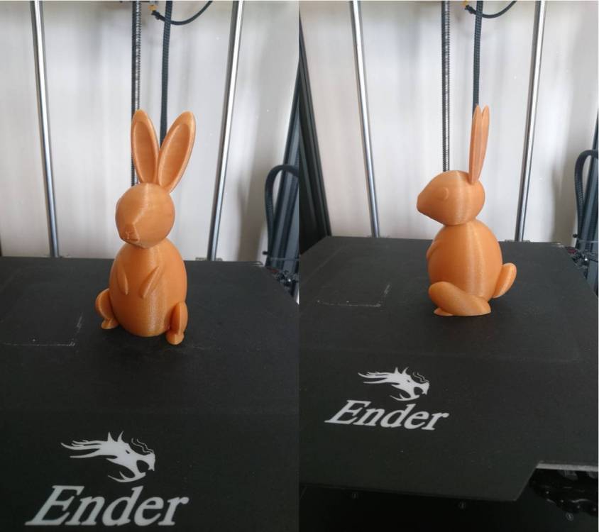

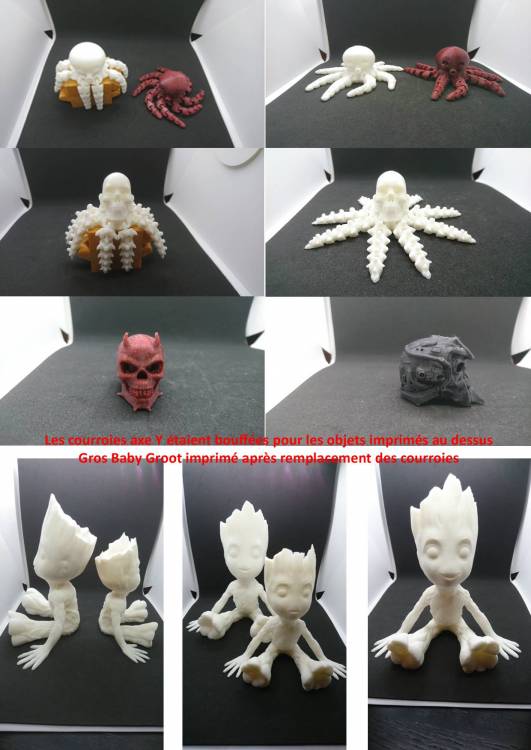

Bonsoir, je mets à la suite d'autres soucis rencontrés, un des supports d'axe retour du Y était voilé, donc la courroie se tassait dans le coin de la gorge et se bouffait sur le bout du profilé alu, par la suite j'ai fait des rondelles de centrage, mais trop tard. Résultat des courses, ça faisait de petites vagues, enfin plus grosses qu'au tout départ quand la courroie était bien vivante, ainsi que des petits décalages de couches. J'espère que les photos seront assez nettes.
On peut pas déconner avec la mécanique, elle nous rappelle toujours à l'ordre !
Et Joyeuses Paques confinées, terminées et en attente du 11 mai (il a dit quelle année ?)
