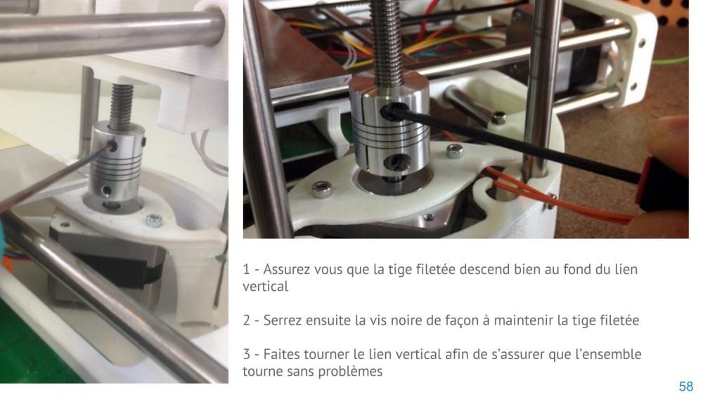

Nimbus2815 Posté(e) Mars 30, 2016 Partager Posté(e) Mars 30, 2016 Pense à graisser aussi tes tiges filetées. Elles sont en inox, tout comme les écrous. Sans graisse, çà peut se 'gripper' de plus en plus et finir par se bloquer définitivement... Et si tu forces, çà casse net... Bref, lubrifie, çà pourrait être çà. N'oublie pas de bien serrer la petite vis sur le coupleur aluminium, comme le dit @Goki Lien vers le commentaire Partager sur d’autres sites More sharing options...

iPeP Posté(e) Mars 31, 2016 Partager Posté(e) Mars 31, 2016 Effectivement, le montage des tiges filetées dans les liaisons est parfois problématique. Il faut vérifier que la petite vis noir sur le côté ne bloque pas la tige filetée lors du montage, puis il faut la resserrer avant de bloquer l'écrou principal. Juste au cas où... Lien vers le commentaire Partager sur d’autres sites More sharing options...
