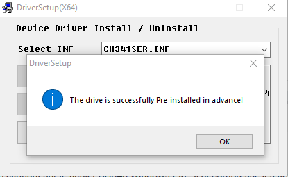

tijo66 Posté(e) Février 1, 2020 Auteur Partager Posté(e) Février 1, 2020 Salut à tous. Désolé de répondre que maintenant mais mon taf et mes fils me prennent beaucoup de temps. Merci beaucoup pour les liens, j'ai cependant encore un souci. J'arrive sur la page que je mets en PJ, et quand j'essaie d'installer, il me mets un message d'erreur, le driver ne peut pas être installé. Y a-t-il une autre manip à faire? Lien vers le commentaire Partager sur d’autres sites More sharing options...

fran6p Posté(e) Février 1, 2020 Partager Posté(e) Février 1, 2020 @tijo66 Je viens de tester sur mon PC (W10 pro 64 bits). En cliquant sur le fichier CH340 Windows.EXE, il décompresse les fichiers (c'est un fichier ZIP auto-executable, tu peux l'ouvrir avec 7zip ). J'obtiens la fenêtre de ta copie d'écran. Un clic sur INSTALL et l'installation se fait. Un clic sur OK puis fermeture de la fenêtre «DriverSetup(x64)» en cliquant sur la croix de fermeture. Déconnexion du câble USB, reconnexion et vérification via le gestionnaire de périphérique pour s'assurer qu'il n'y en a plus avec un point d'exclamation (tout ça est théorique car ma carte utilise un autre pilote ) : Lien vers le commentaire Partager sur d’autres sites More sharing options...
tijo66 Posté(e) Février 1, 2020 Auteur Partager Posté(e) Février 1, 2020 Re, Je ne comprend pas, mon PC est bien en 64bits mais ça ne fonctionne pas. Est-il normal que sur la 1ère ligne, j'ai CH341SER.INF alors que dans la partie surlignée en bleu, je trouve CH340 ? PS fran6p : J'adore ta petite illustration Shadocks ! Lien vers le commentaire Partager sur d’autres sites More sharing options...
fran6p Posté(e) Février 1, 2020 Partager Posté(e) Février 1, 2020 il y a 35 minutes, tijo66 a dit : Est-il normal que sur la 1ère ligne, j'ai CH341SER.INF alors que dans la partie surlignée en bleu, je trouve CH340 ? Oui (le 341 est capable de prendre en charge le 340, qui peut le plus peut le moins mais pas l'inverse ). Es-tu administrateur de ta machine ? Eventuellement essaie de lancer le programme d'installation en mode administrateur (je ne le recommande pas habituellement mais là …) en cliquant bouton droit sur le nom du programme : Pas d'antivirus ou de programme de sécurité qui bloquerait l'installation (sur mon PC, j'ai l'AV de W10 + Malwarebytes et ils ne détectent pas de problème). D'après le site Geeetech le pilote de la carte est plutôt le FT232. En préalable, quand tu connectes le cable USB de ton PC vers l'imprimante, est-ce que dans le gestionnaire de périphérique apparait dans «autres périph…» un nommé «FT232R USB UART» avec un point d'exclamation sur fond jaune ? Si oui alors il faut procéder » l'installation manuelle du (des) pilote(s) pour qu'il fonctionne correctement (c'est plus «sioux» / barbu / geek mais c'est faisable ). En suivant cette procédure (en omettant les étapes de désinstallation s'il n'y a pas déjà d' USB Serial port dans la section Ports (COM et LPT)). Lien vers le commentaire Partager sur d’autres sites More sharing options...

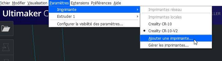

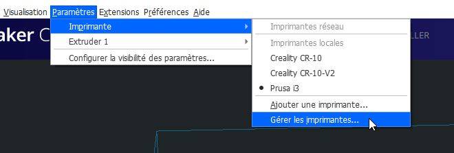

tijo66 Posté(e) Février 2, 2020 Auteur Partager Posté(e) Février 2, 2020 Merci les gars pour votre aide. Je suis pourtant pas trop bête mais là honnêtement, je rame. J'ai ouvert la dernière version de Cura, je vais où maintenant?? Lien vers le commentaire Partager sur d’autres sites More sharing options...

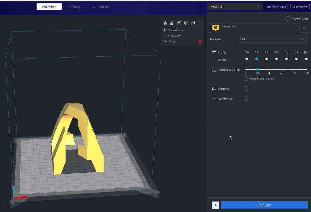

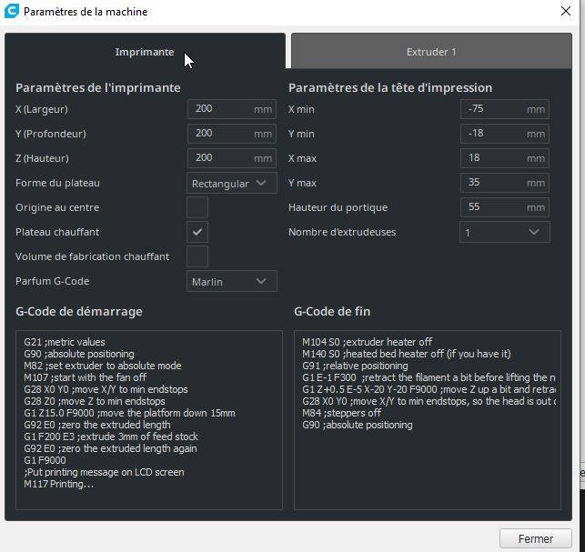

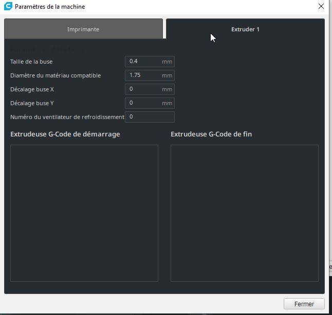

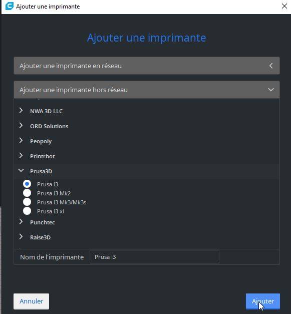

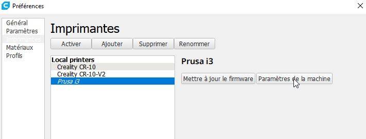

fran6p Posté(e) Février 3, 2020 Partager Posté(e) Février 3, 2020 @tijo66 Ton imprimante c'est une Ultimaker S5 ? 1- Tu ajoutes une nouvelle imprimante correspondant à ta machine «Geeetech » (prendre une Prusa i3 car Geeetech n'est pas proposé dans la liste des imprimantes connues): 2- Tu vérifies les paramètres indiquant les dimensions d'impression de ton imprimante : 3- Tu ouvres un fichier STL puis tu choisis la hauteur de couche, le remplissage, si tu veux du support et si tu souhaites ajouter une bordure ou une jupe (Adhérence) et finalement tu cliques sur DECOUPER. Tu obtiendras alors un fichier en G-CODE que tu mets sur la carte SD, carte SD que tu introduis dans ton lecteur sur ton imprimante… 1 Lien vers le commentaire Partager sur d’autres sites More sharing options...
