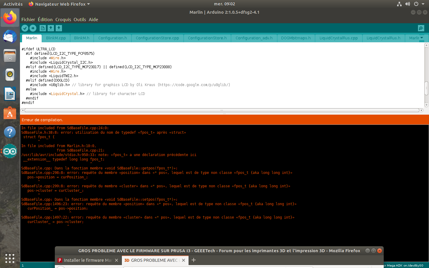

RFRAZIER Posté(e) Janvier 27, 2020 Partager Posté(e) Janvier 27, 2020 Bonjour à tous,je me démène avec un probleme de telechargement du firmware de la GEEETECH PRUSA I3 PRO B avec la carte gt2560 A+.La machine fonctionne bien ,puis plante ,j'ai l'ecran LCD qui n'affiche plus rien , l'extrusion se fait en dehors du plateau avec une vitesse elevée ,l'autohome se positionne n'importe ou , et , je n'arrive plus à téléverser le firmware par ARDUINO , bref ,je commence à perdre patiente , en restant poli.Une autre info ,je voulais télécharger le firmware pour cette machine avec un 3d touch !!!!!!!!!Je crois qu'il faut être ingenieur informaticien ,alors que ces machines sont vendues comme des jouets pour enfants .Merci de votre aide Lien vers le commentaire Partager sur d’autres sites More sharing options...
pafpaf Posté(e) Janvier 27, 2020 Partager Posté(e) Janvier 27, 2020 (modifié) salut il te faut télécharger marlin v1.0.1 en premier pour avoir toute les fonctions après pour le bltouch moi gent n'est pas le endstop fonctione très bien avec je te mais deux document pour ta machine avec sa tu pourras faire tes premier pas Users Manual of GT2560.pdf Geeetech Prusa I3 pro&pro B User Manual.pdf Modifié (le) Janvier 27, 2020 par pafpaf Lien vers le commentaire Partager sur d’autres sites More sharing options...

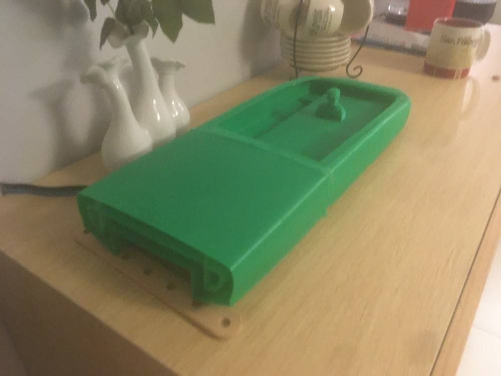

pafpaf Posté(e) Février 11, 2020 Partager Posté(e) Février 11, 2020 (modifié) Content pour toi que tout fonctionne bien ça bouchera un coin aux septique les geeetech n'aime pas trop les nouvelles version de marlin surtout la i3 pros b moi j'imprime un avion 1 m 40 d'envergure Modifié (le) Février 11, 2020 par pafpaf 1 Lien vers le commentaire Partager sur d’autres sites More sharing options...
