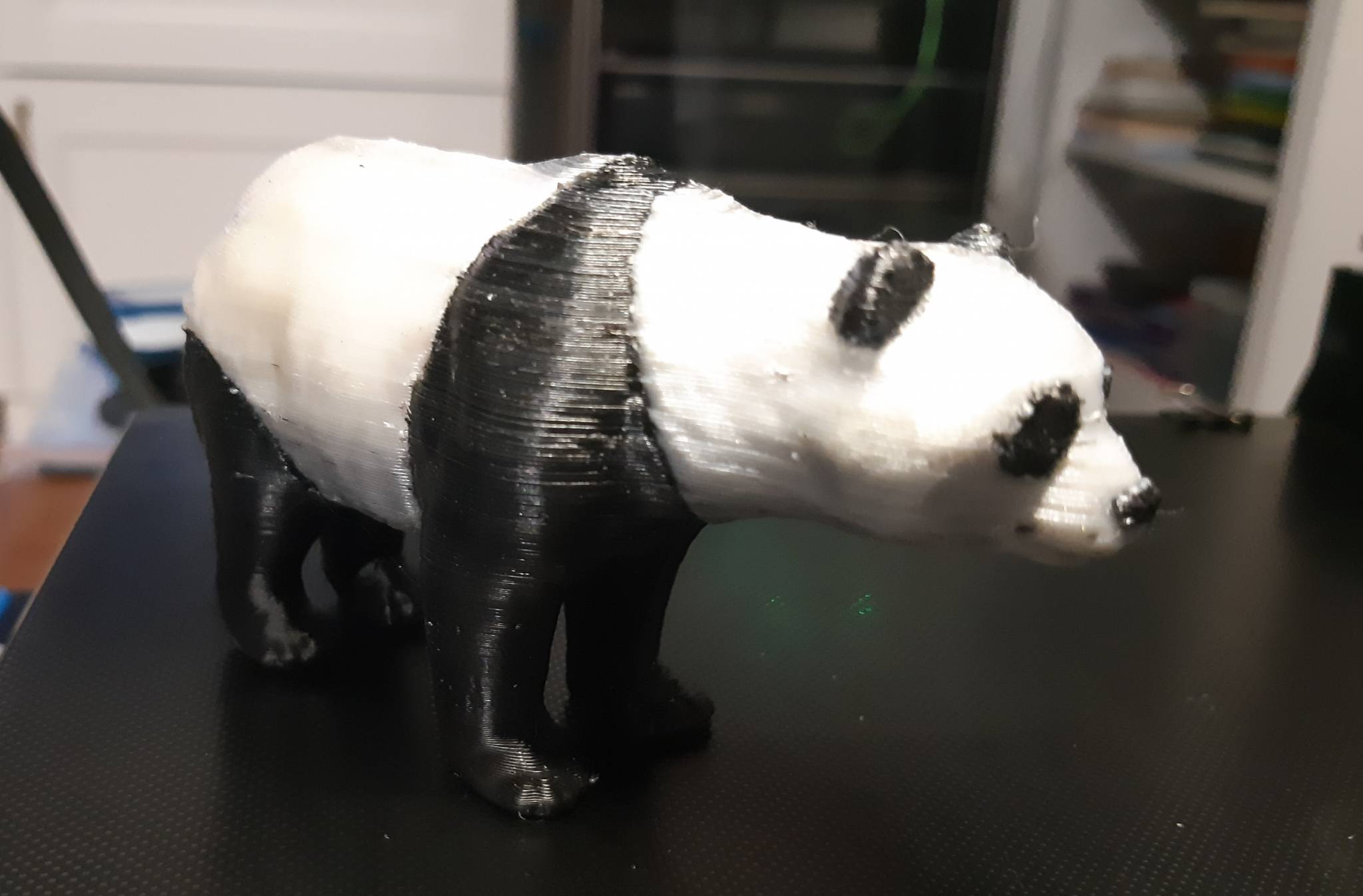

yves51 Posté(e) Janvier 27, 2020 Partager Posté(e) Janvier 27, 2020 (modifié) bonjour, je suis entrain de tester la version alpha 2.2 de prusaslicer, grande amélioration, la purge ne se fait que s'il y a un changement de filament; je pense donc que l'on utilise la même quantité de filament qu'avec un bassin de purge Dans l'impression sur la photo la pièce mesure 7.7cm et la tour de purge 5.2cm. Faire attention au placement des pièces pour éviter les collisions quand la tête descend sur la tour de purge; à la sortie de la tour l'extrudeur me fait un aller et retour de rétraction, c'est ce qui explique les merdouilles à coté de la tour, mais c'est une version alpha. Qu'en pensez vous? PLA Mex3d, buse 205, lit froid, vitesse 50mm/s. Modifié (le) Janvier 27, 2020 par yves51 oubli 2 2 Lien vers le commentaire Partager sur d’autres sites More sharing options...

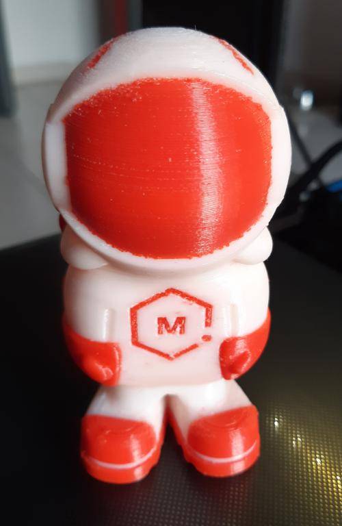

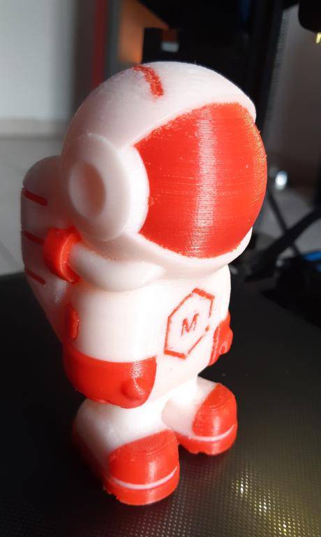

vap38 Posté(e) Janvier 30, 2020 Partager Posté(e) Janvier 30, 2020 Bonjour, J'ai testé cette version qui est très intéressante et intuitive sans soucis d'utilisation. j'avais la version précédente qui avait un problème sur l'amorce de purge au raz du plateau (impossible gérer car les pinces étaient heurtées par la buse ) depuis la version 2.2 j’applaudis c'est super. J'ai préféré utiliser la tour d'amorçage avec une dimension réduite 20x20; ce n'est pas encore parfais car la double extrusion avec une buse comportera toujours une nuance dominante du rouge sur le blanc en exemple ci-joint. Toutefois le srèglages sont très intuitifs et facile de créer des profils. Note du produit 9/10 je ne trouve pas de point négatifs pour l'instant. Je préfére cette application à CURA § LA VERSION 2.2 est plus accessible à mon avis pour des débutants. sur les photos nous observons une légère nuance de rose à peine perceptible sur quelques zones. ! A vous relire a+ Francis 1 Lien vers le commentaire Partager sur d’autres sites More sharing options...

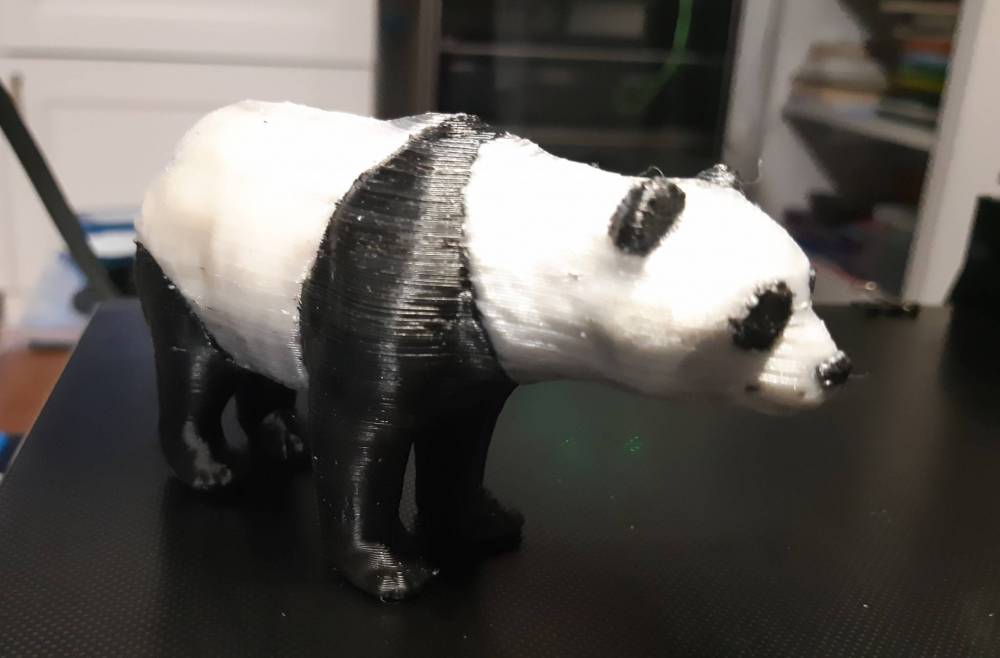

vap38 Posté(e) Janvier 30, 2020 Partager Posté(e) Janvier 30, 2020 Ici le test en dual extrusion sur ma Geeetech a10M. Impression slicer Cura 4.3 Le résultat est moins bon que sur la vesion prusaslicer 2.2. j'ai beaucoup d'inclusion de fils noirs dans la couleur blanche! je pense que la qualité du filament est en cause malgré des règlages de rétractions à 3.5 mm / 45mm/s. d'après mon test le filament blanc est plus fusible que le noir les fils sont plus nombreux 1 Lien vers le commentaire Partager sur d’autres sites More sharing options...
yves51 Posté(e) Janvier 30, 2020 Auteur Partager Posté(e) Janvier 30, 2020 bonjour à tous, vap38 j'ai le même soucis de dominante quand les teintes sont très différentes, as tu aussi cet aller retour de rétraction , à la sortie de la tour, qui fabrique des "merdouilles"? je n'ai jamais réussi à avoir des impressions de la même qualité avec cura et un bassin de purge, de plus cura me coupais le chauffage de la buse au dernier changement de couleurs, obliger de modifier le Gcode. Par contre je trouve que Prusa slicer mets beaucoup de temps à trancher les pièces un peu compliquées, mon ordi a 10 ans c'est peut être une explication. a plus Lien vers le commentaire Partager sur d’autres sites More sharing options...
vap38 Posté(e) Janvier 30, 2020 Partager Posté(e) Janvier 30, 2020 (modifié) Réponse il faut aller dans l'onglet réglages du filament. ensuite paramétres de la tour de nettoyage changer les valeurs suivantes :purge minimale de la tour de nettoyage (changer la valeur moi j'ai mis 5 mm3) cette valeur est à ajuster pour éviter d'avoir un petit paté de filament la valeur par défaut est de 15mm3 c'est trop !. tu peux commencer à mettre 0 pour éviter la purge. A vérifier le paramétrage annulation de filament (rétracter lors des changements de couche ) voir aussi nettoyer lors des rétractions. les options de rétractions et de nettoyages affectent le filament et la tour de nettoyage pour éviter les gouttes ou fils de filaments pendant les déplacements de l'extrudeur. Il faut essayer les différents réglages sur un petit test d'impression les résultats sont évidents et concluants. Nota il faut 4 gigas de mémoire 8 gigas çà va mieux pour un PC récent sous Windows 10 çà fonce... a+ Modifié (le) Janvier 30, 2020 par vap38 1 Lien vers le commentaire Partager sur d’autres sites More sharing options...
