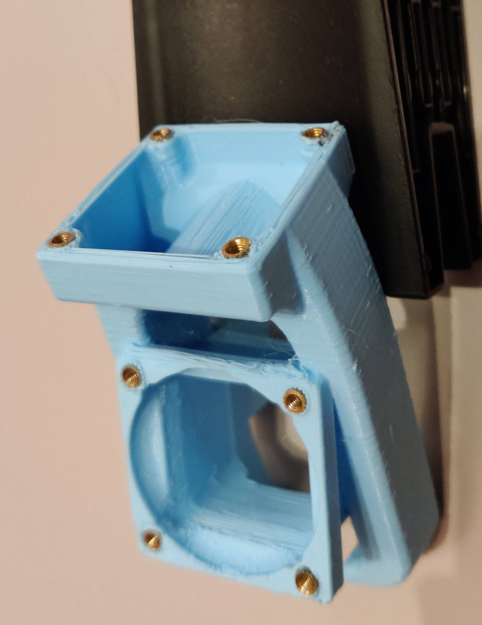

youplayop Posté(e) Février 3, 2020 Partager Posté(e) Février 3, 2020 Sur le second fang de ma l4k pro j'ai mis des inserts pour la fixation des vis de ventilateurs, plus de risque d'exploser le support avec les vis autotaraudeuses dans le pla Lien vers le commentaire Partager sur d’autres sites More sharing options...
Yaya Posté(e) Février 3, 2020 Partager Posté(e) Février 3, 2020 Risqué aussi avec les inserts, ils risquent de pousser la matière. Au boulot j'ai des helicoïls, il faut des outils spécifique mais c'est moins gros. Lien vers le commentaire Partager sur d’autres sites More sharing options...
Fl0r1an73 Posté(e) Février 3, 2020 Partager Posté(e) Février 3, 2020 Perso j'y ai visé des vis M3 récupérées à mon travail, tête hexagonale donc les clés fournies avec la machine permettent un démontage si besoin.Après je serre jamais très fort, la encore moins Envoyé de mon Redmi Note 7 en utilisant Tapatalk Lien vers le commentaire Partager sur d’autres sites More sharing options...
youplayop Posté(e) Février 3, 2020 Partager Posté(e) Février 3, 2020 (modifié) @Yaya ça rend pas mal avec les helicoïls, combien de passe et de tarauds différents pour la pose d'un helicoil ? Pour la pose d'inserts, la c'était mes 1ers, la prochaine fois je pré-percerai au diamètre légèrement inférieur afin que ça bouge moins de matière à l'insertion Modifié (le) Février 3, 2020 par youplayop Lien vers le commentaire Partager sur d’autres sites More sharing options...

Yaya Posté(e) Février 3, 2020 Partager Posté(e) Février 3, 2020 @youplayopil faut un taraud hélicoil, après avec un outil spécial on met l'insert dans le filet ensuite avec un autre on casse le support qui a servi à insérer l'insert. Par contre ce n'est pas le même prix que ceux que tu as mis. https://www.ebay.fr/itm/132314955568 Lien vers le commentaire Partager sur d’autres sites More sharing options...

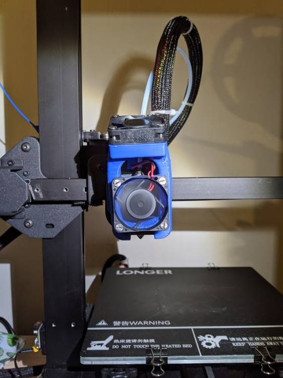

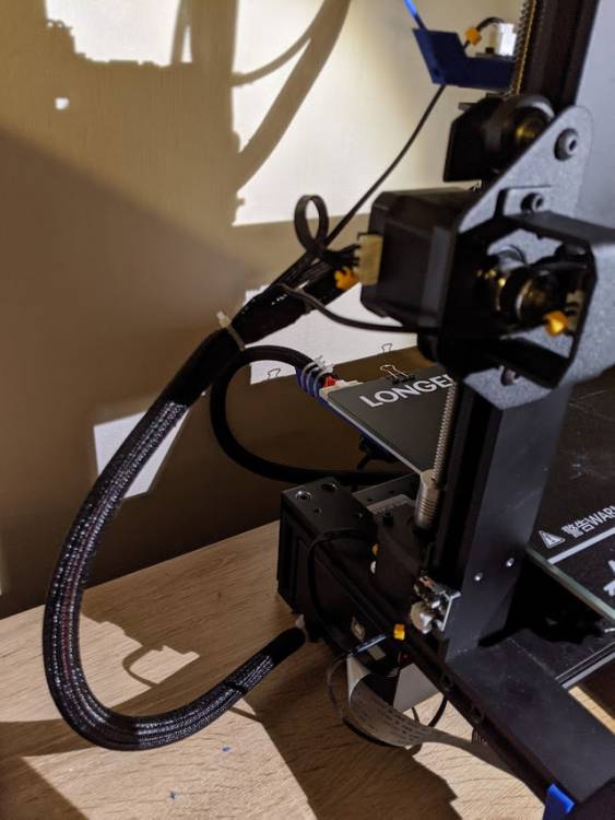

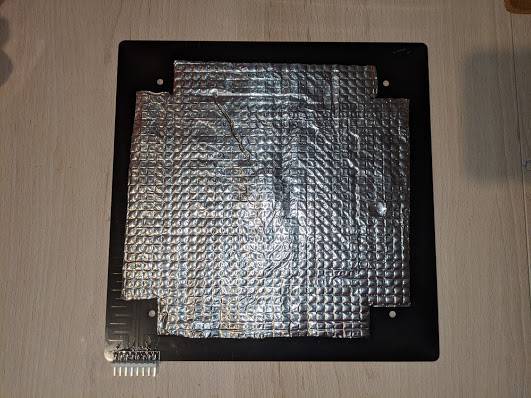

Keryn Posté(e) Février 5, 2020 Auteur Partager Posté(e) Février 5, 2020 (modifié) Le 03/02/2020 at 23:08, Keryn a dit : Salut, Même modif ce weekend. Miroir de 4mm en 235x235 acheté dans une verrerie pour 7€ arrêtes biseautées. Mais là je n'arrive plus a rien. Rien ne veux tenir, que je mette de la laque ou pas, rien n'accroche. Je pense que je n'ai peut etre pas assez "frotter" avec le papier de verre en 500. Donc retour au bed d'origine. Petites améliorations de la semaine : - Mise en place des ventilateurs en 40x40x10 Sunon KDE2404PFV2-11AB sur la hotend et sur le fang (http://www.thingiverse.com/thing:3457714). C'est bien le silence !!! - Remplacement des gaines plastique par des gaines textile : Gaine 3M Souple Ajustable - Installation isolant plateau chauffant : Isolant plateau chauffant (bed) Modifié (le) Février 5, 2020 par Keryn Lien vers le commentaire Partager sur d’autres sites More sharing options...
youplayop Posté(e) Février 5, 2020 Partager Posté(e) Février 5, 2020 Concernant le miroir, j'ai juste frotté au 500 sur toute la surface dans les sens horizontal, vertical et diagonal puis passé un coup d'alcool. J'ai rien mis, pas de laque contrairement au plateau d'origine J'ai aussi mis de l'isolant sous le plateau Lien vers le commentaire Partager sur d’autres sites More sharing options...

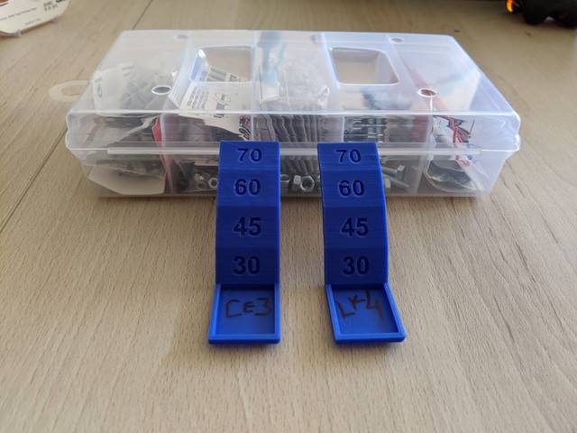

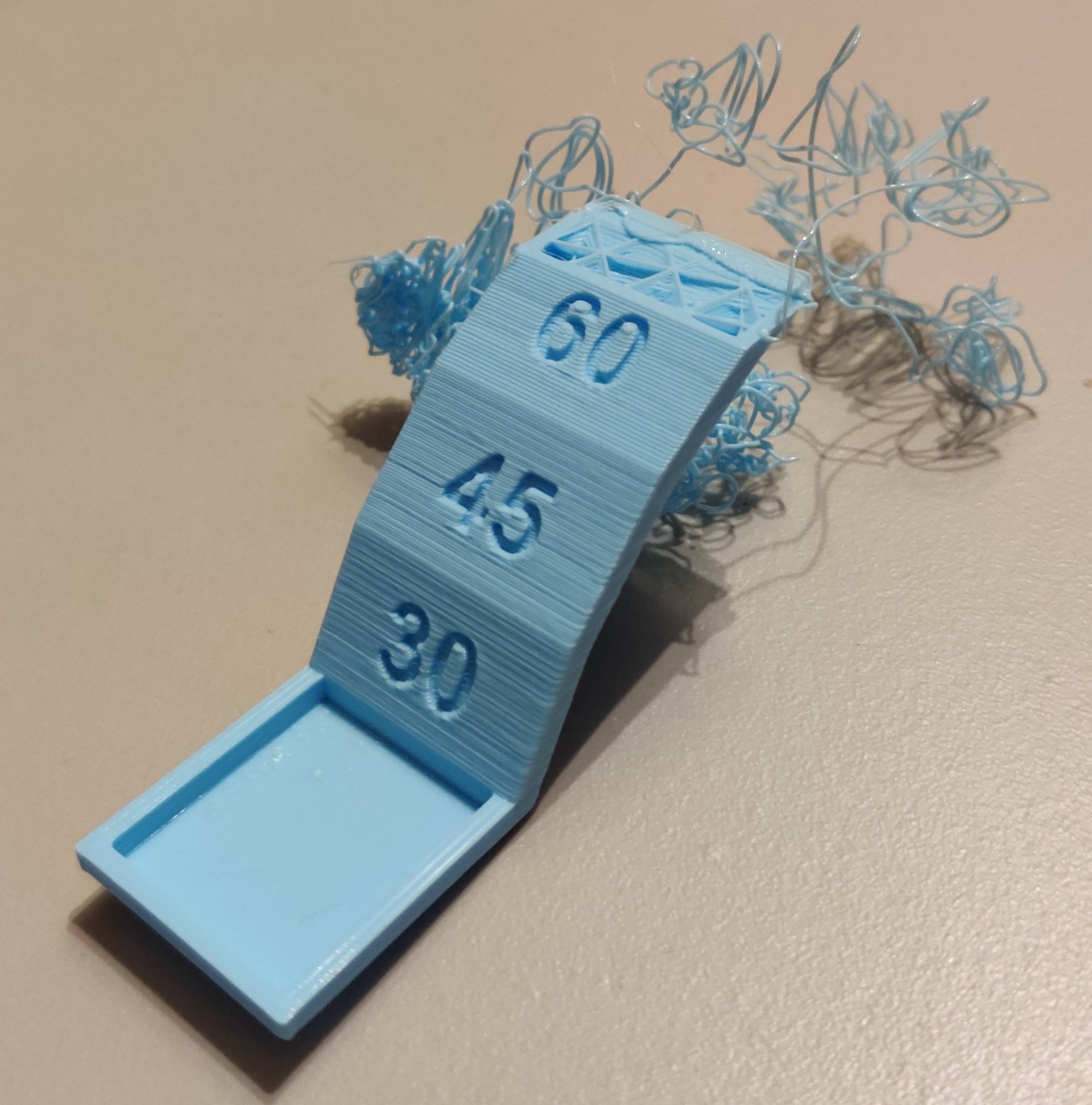

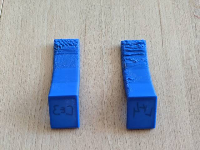

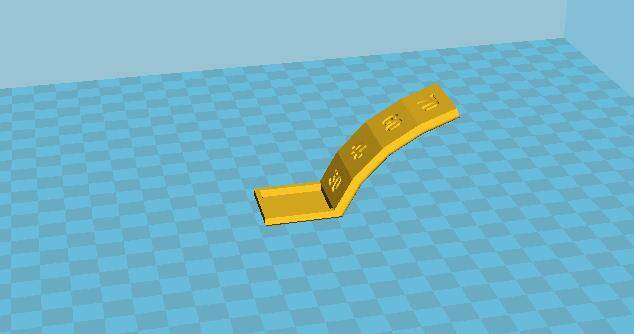

Keryn Posté(e) Février 6, 2020 Auteur Partager Posté(e) Février 6, 2020 Salut tout le monde, ce soir soirée test. J'imprime un bridge sans support avec le profil LK4pro donné dans le manuel, et aussi aussi toujours sans support avec le profil Ender 3, pour voir lequel arrive le mieux à imprimer sans support. Les photos des tests arriveront demain. Je joins le fichier test. C'est celui de la carte sd d'origine. halfbridge.stl Lien vers le commentaire Partager sur d’autres sites More sharing options...
Keryn Posté(e) Février 7, 2020 Auteur Partager Posté(e) Février 7, 2020 Voici le résultat du test d'impression. Le profil Ender3 a un meilleur rendu que mon autre profil sur ce test. Il permet de gagner environ 10° d'impression sans support. Lien vers le commentaire Partager sur d’autres sites More sharing options...
youplayop Posté(e) Février 7, 2020 Partager Posté(e) Février 7, 2020 @Keryn Pourrais-tu nous mettre ton profil d'Ender 3 stp que je puisse aussi tester dans les mêmes conditions ? Lien vers le commentaire Partager sur d’autres sites More sharing options...
Keryn Posté(e) Février 7, 2020 Auteur Partager Posté(e) Février 7, 2020 il y a 48 minutes, youplayop a dit : @Keryn Pourrais-tu nous mettre ton profil d'Ender 3 stp que je puisse aussi tester dans les mêmes conditions ? Sans problème. Voici les deux profils. Profil CE3 Keryn.curaprofile Profil LK4 Pro Keryn.curaprofile 1 Lien vers le commentaire Partager sur d’autres sites More sharing options...

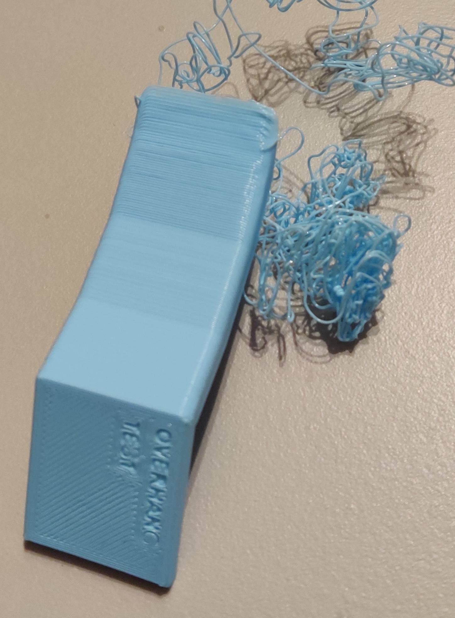

youplayop Posté(e) Février 7, 2020 Partager Posté(e) Février 7, 2020 impressionnant cette différence de comportement, j'ai comme un vrai décrochage à 65°... j'avais laissé l'impression sans surveillance (l'amas de fil extrudé dans le vide) Imprimé avec ma conf, pas celle de Keryn car je n'ai pas réussi à l'importer sous Cura (dernière version), j'ai donc juste pris le stl et imprimé tel quel 1 Lien vers le commentaire Partager sur d’autres sites More sharing options...
