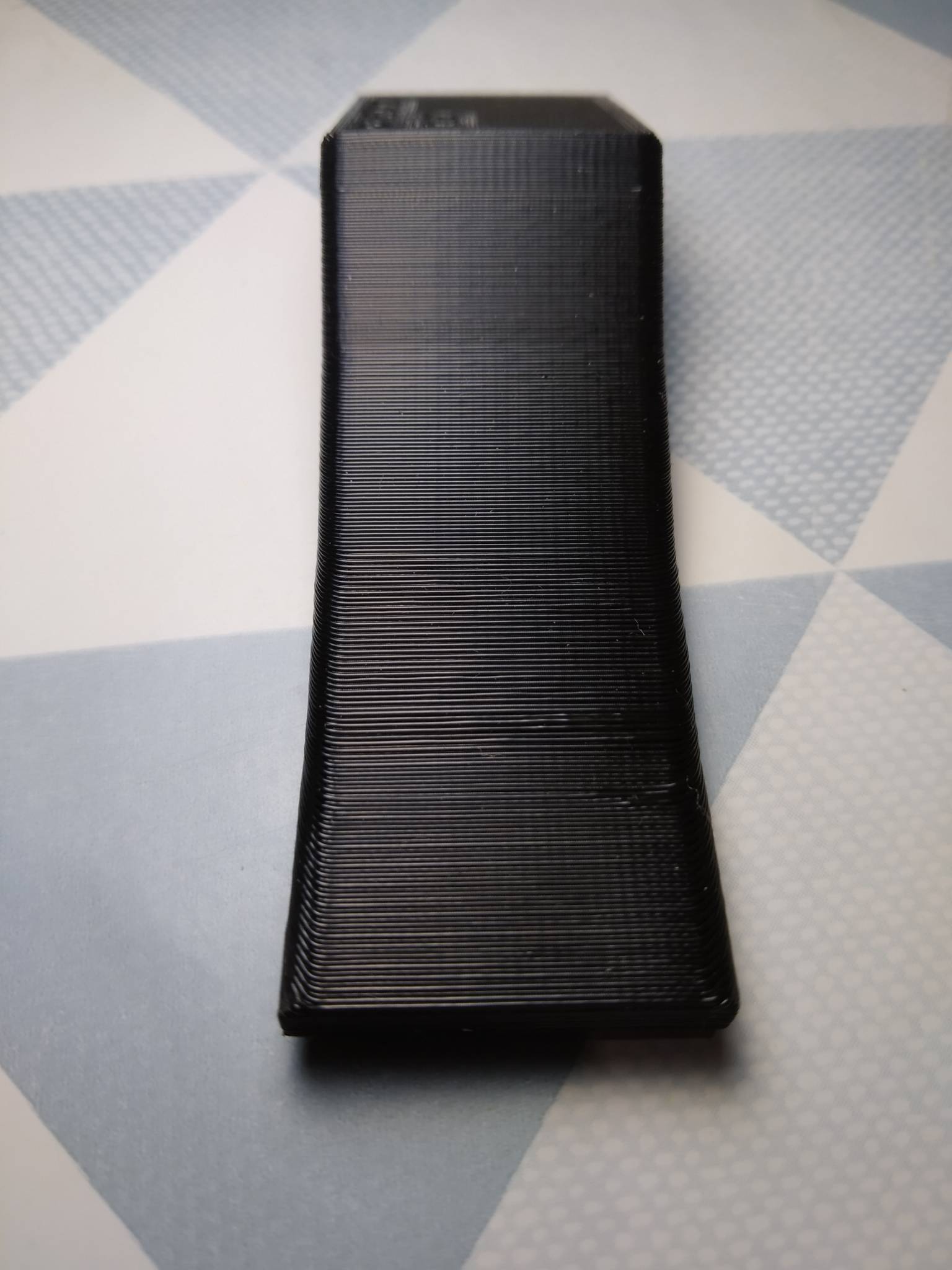

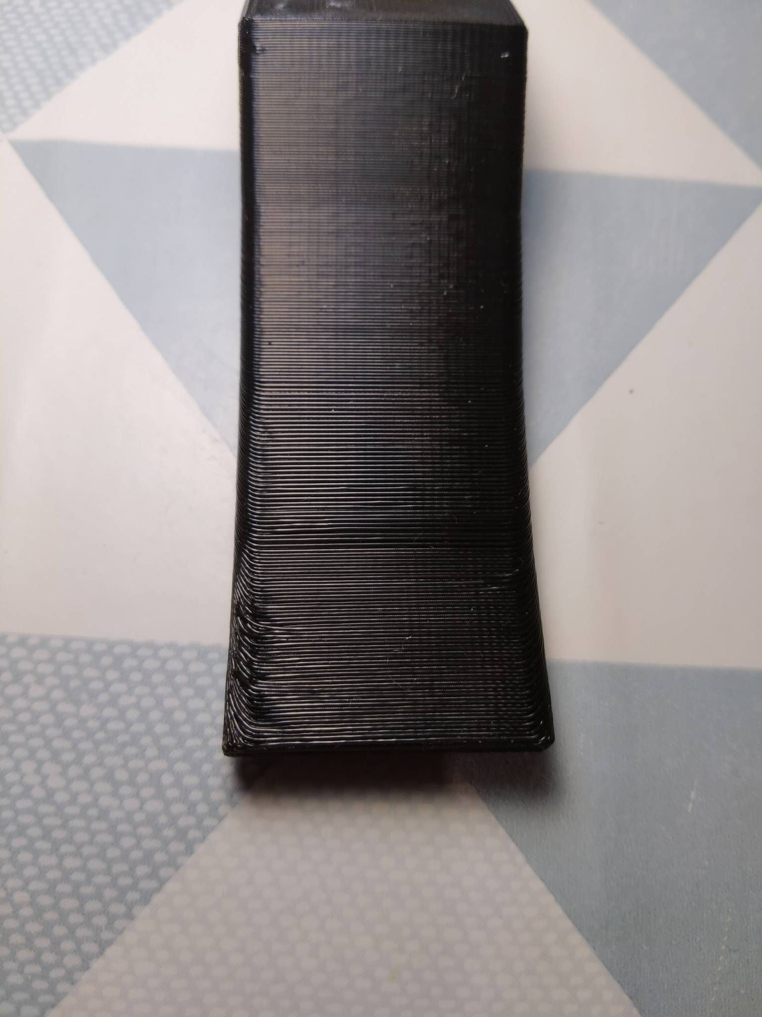

Yaya Posté(e) Février 9, 2020 Partager Posté(e) Février 9, 2020 (modifié) Test fait, avec cura et profil ender-3 pour ma lk4 pro. En premier fang d'origine. On peu voir sur la photo 1 que l'épaisseur n'est pas identique des deux côtés. Modifié (le) Février 9, 2020 par Yaya Lien vers le commentaire Partager sur d’autres sites More sharing options...

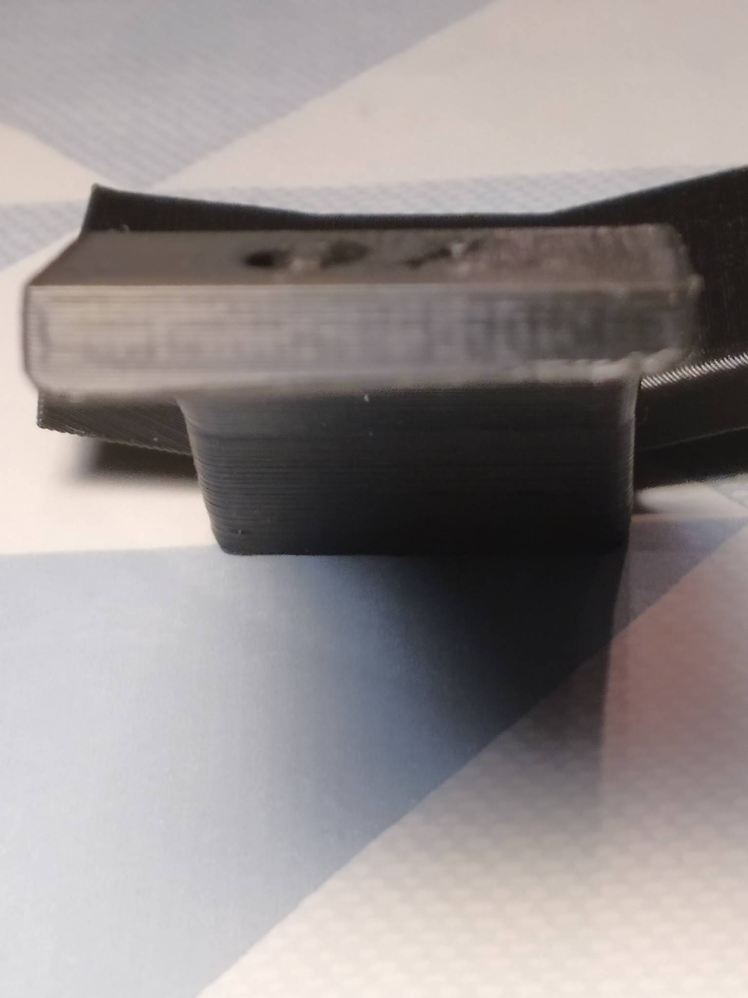

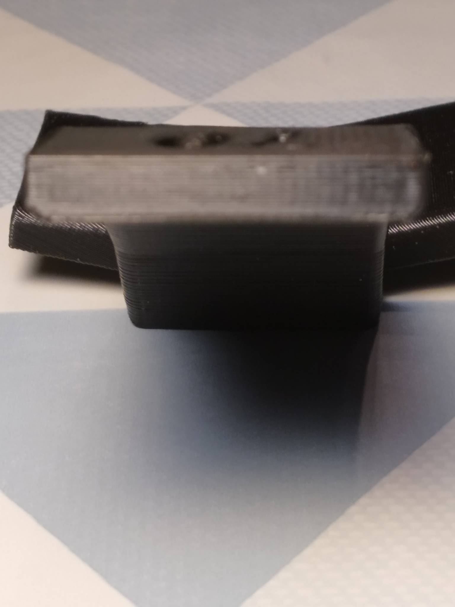

Yaya Posté(e) Février 9, 2020 Partager Posté(e) Février 9, 2020 Et une fois le fang changé. Celui de @deamoncrack Lien vers le commentaire Partager sur d’autres sites More sharing options...
Keryn Posté(e) Février 9, 2020 Auteur Partager Posté(e) Février 9, 2020 Et une fois le fang changé. Celui de [mention=14768]deamoncrack[/mention]Je suis en train de l'imprimer. [emoji16]Envoyé de mon Pixel 3XL en utilisant Tapatalk Lien vers le commentaire Partager sur d’autres sites More sharing options...
Keryn Posté(e) Février 10, 2020 Auteur Partager Posté(e) Février 10, 2020 Impression du fang de deamoncrack, ainsi que le montage : OK Mise en place de caches ventilos sur les Sunon KDE2404PFV2-11AB Réglage du endstop Y : OK Me reste à faire le test du halfbridge pour comparer. Lien vers le commentaire Partager sur d’autres sites More sharing options...

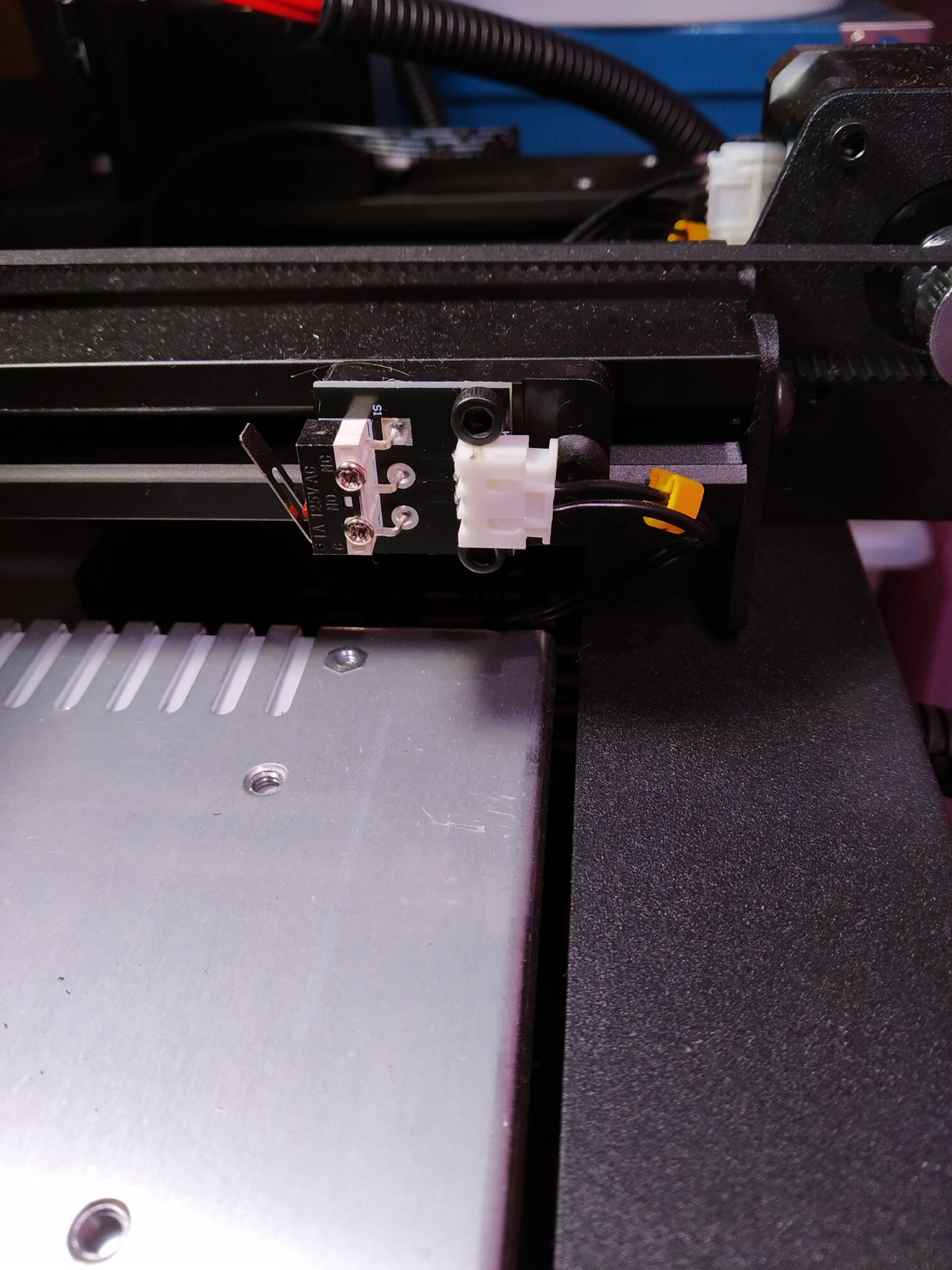

Keryn Posté(e) Février 11, 2020 Auteur Partager Posté(e) Février 11, 2020 il y a 16 minutes, Fl0r1an73 a dit : Mais le décalage de endstop je suis pas confiant Noprob pour le décalage du endstop Y, c'est le même principe que lorsque tu as monté ta machine avec celui du Z. Un boulon à dévisser, tu décale d'environ 10mm vers l'avant, et du reboulonne. Lien vers le commentaire Partager sur d’autres sites More sharing options...

Fl0r1an73 Posté(e) Février 11, 2020 Partager Posté(e) Février 11, 2020 il y a 24 minutes, Keryn a dit : Noprob pour le décalage du endstop Y, c'est le même principe que lorsque tu as monté ta machine avec celui du Z. Un boulon à dévisser, tu décale d'environ 10mm vers l'avant, et du reboulonne. Quand tu parles vers l'avant , c'est de le déplacer vers l'avant de la machine ? Parce que je suis vraiment déçu du fang actuel donc bon ... J'veux juste pas faire de bêtises ^^ Lien vers le commentaire Partager sur d’autres sites More sharing options...
Keryn Posté(e) Février 11, 2020 Auteur Partager Posté(e) Février 11, 2020 il y a 8 minutes, Fl0r1an73 a dit : Quand tu parles vers l'avant , c'est de le déplacer vers l'avant de la machine ? Parce que je suis vraiment déçu du fang actuel donc bon ... J'veux juste pas faire de bêtises ^^ Yep, de 10mm vers l'avant ce la machine. Après reste juste à vérifier en déplaçant la buse et le plateau. Idem que pour Z Lien vers le commentaire Partager sur d’autres sites More sharing options...

Yaya Posté(e) Février 12, 2020 Partager Posté(e) Février 12, 2020 @Fl0r1an73tu as aussi un autre modèle de fang que l'on a vu passer avant. Avec celui ci, il me semble que tu touche à rien. Pas besoin de démonter la buse et déplacer ensuite ta butée. Sinon petite photo si tu as besoin de la déplacer. Tu défais la prise, ensuite tu as juste une vis à dévisser pour la décaler. Et ne pas oublier de re-brancher. Lien vers le commentaire Partager sur d’autres sites More sharing options...
