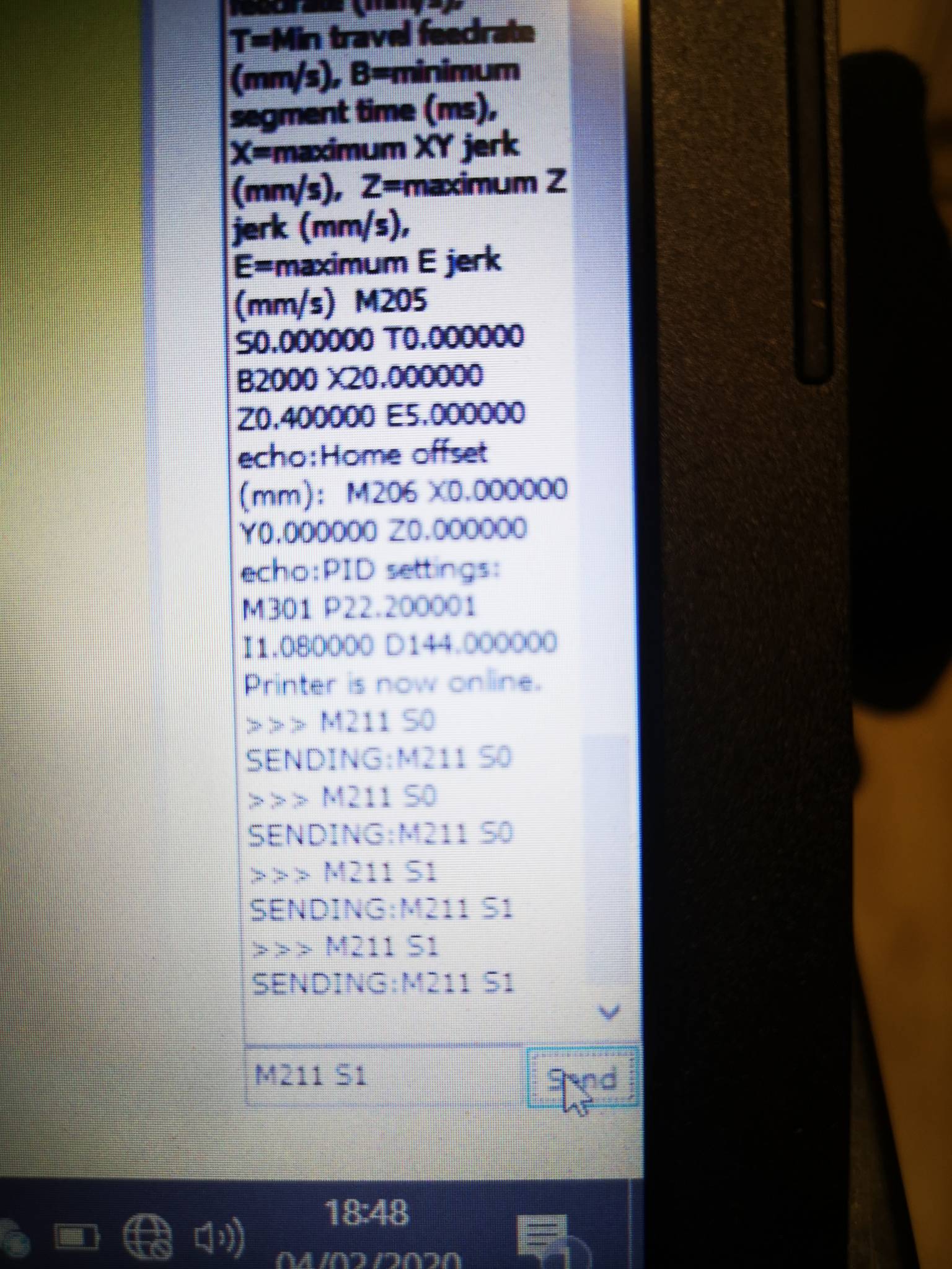

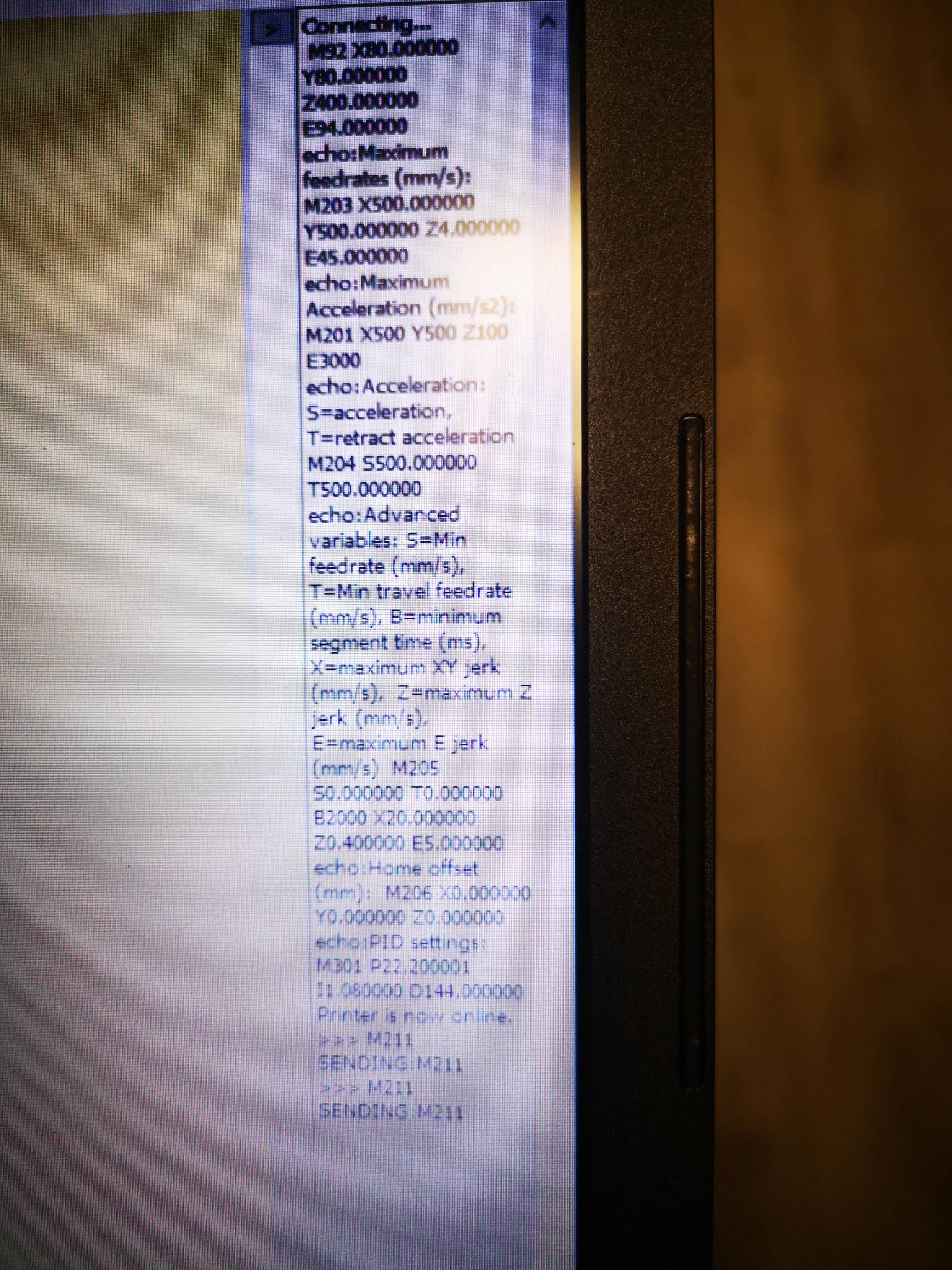

bartko21 Posté(e) Février 4, 2020 Auteur Partager Posté(e) Février 4, 2020 bonsoir apres essai avec un autre ordi voila ce que j'ai eu comme resultat par contre M211 ne m a rien donné Lien vers le commentaire Partager sur d’autres sites More sharing options...
Alesky44 Posté(e) Février 4, 2020 Partager Posté(e) Février 4, 2020 Salut! On avance Étonnant que M211 ne te donne rien, peux tu essayer M211 S0 et ensuite M211 S1 et me prendre une photo du résultat? Lien vers le commentaire Partager sur d’autres sites More sharing options...
bartko21 Posté(e) Février 4, 2020 Auteur Partager Posté(e) Février 4, 2020 voila avec 211 S0 et M211 S1 Lien vers le commentaire Partager sur d’autres sites More sharing options...

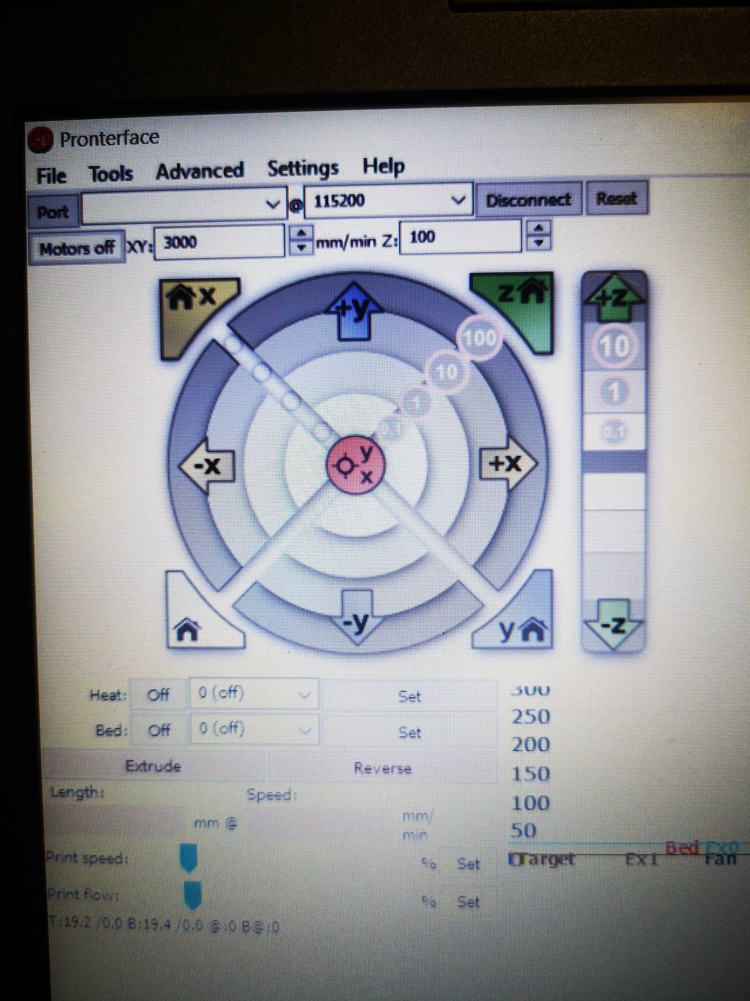

bartko21 Posté(e) Février 4, 2020 Auteur Partager Posté(e) Février 4, 2020 voila une image ou z =100 et xy = 3000 ? est ce normal ? Lien vers le commentaire Partager sur d’autres sites More sharing options...
