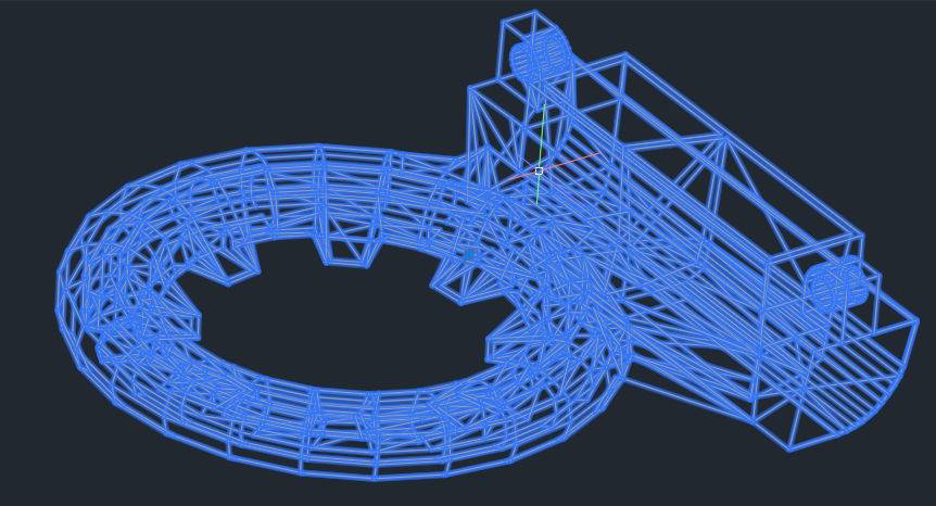

taratata Posté(e) Février 1, 2020 Partager Posté(e) Février 1, 2020 Bonjour à tous, je souhaite importer un STL ou STEP fichier pour apporter des modifications. Mes tests fait sur Autocad 2018 2D/3D donne un bloc. Dans la console de modification du block ou wblock donne toujours un objet entier et impossible par exemple de le couper. Mon souhait est d'obtenir un objet solide de manière à pouvoir l'exploiter comme un solide autocad. quelqu'un aurait-il une idée? merci pour votre temps Lien vers le commentaire Partager sur d’autres sites More sharing options...

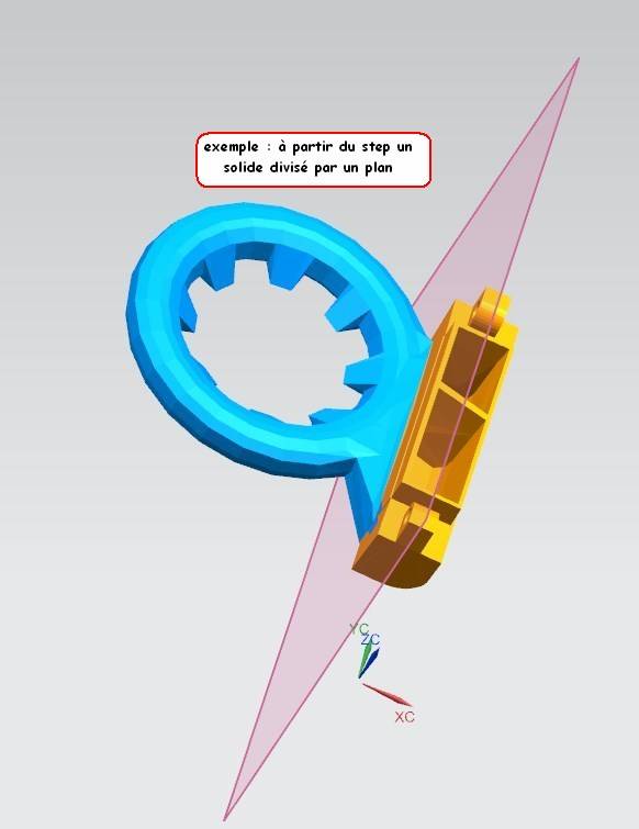

papajds Posté(e) Février 1, 2020 Partager Posté(e) Février 1, 2020 Bonsoir, +1 C'est ce que j'ai déjà évoqué sur un autre post. Sur Freecad , on y arrive , mais faut jouer avec les tolérances de couture du solide. si on arrive à l'exporter en Step, je pense que suivant la version d'Autocad , il doit le prendre ; quoi que ! mais si le stl est mal fait...aucune chance ... sous fusion 360, selon le nombre de facettes , il refuse de le faire.j'ai abandonné depuis longtemps ce truc. la fonction est toujours en développement , et je pense qu'elle va y rester un moment. même les plus gros logiciels de CAO n'intègrent pas complètement cette fonction (souvent limités en nombre de facettes; chaque facette du stl étant considérée comme une surface à 3 coté, le logiciel est vite à genoux) A+ 1 Lien vers le commentaire Partager sur d’autres sites More sharing options...

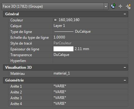

papajds Posté(e) Février 2, 2020 Partager Posté(e) Février 2, 2020 Bonjour, ton Stl ne comporte que 1782 faces Donc, je pense qu'il faut faire un test avec ton Stl installer Freecad charger le fichier stl dans Freecad. convertir en Step et Charger le Step dans Autocad.... sinon , tu nous le met en copie , et on regarde si ca passe... A+ Lien vers le commentaire Partager sur d’autres sites More sharing options...
taratata Posté(e) Février 6, 2020 Auteur Partager Posté(e) Février 6, 2020 j'ai effectué la conversion comme idinqué selon le lien URL Autocad 2018 2D/3D indique l'objet comme block Il n'est pas possible de couper l'objet en deux selon un plan (xy ou zx etc..) voici le dwg et STL VentRing.STL Dessin1.dwgDessin1.dwg Lien vers le commentaire Partager sur d’autres sites More sharing options...
papajds Posté(e) Février 6, 2020 Partager Posté(e) Février 6, 2020 (modifié) Bonsoir, j'ai fait un essai de conversion stl vers step. voici le fichier step de la pièce entière. voir si ça s'importe dans Autocad.(je n'ai pas Autocad) ,et une copie écran d'une opération de découpe du solide. VentRing.step A+ Modifié (le) Février 6, 2020 par papajds Lien vers le commentaire Partager sur d’autres sites More sharing options...
taratata Posté(e) Février 19, 2020 Auteur Partager Posté(e) Février 19, 2020 merci pour la peine. c'est exactement le même phénomène que mon test. Il est identifié comme block et pas possible de le couper non plus. La possibilité serait de modifier le block mais c'est très contraignant. Merci encore de votre temps Lien vers le commentaire Partager sur d’autres sites More sharing options...
papajds Posté(e) Février 20, 2020 Partager Posté(e) Février 20, 2020 Bonjour, Dans ce que je montre , la pièce est coupée en 2 , et avec le fichier step que j'ai mis en pièce jointe, on peut le couper et faire tout ce que l'on désire dessus. c'est un solide qui permet toutes les opérations. Donc pour ma part , tout fonctionne bien. A+ Lien vers le commentaire Partager sur d’autres sites More sharing options...
