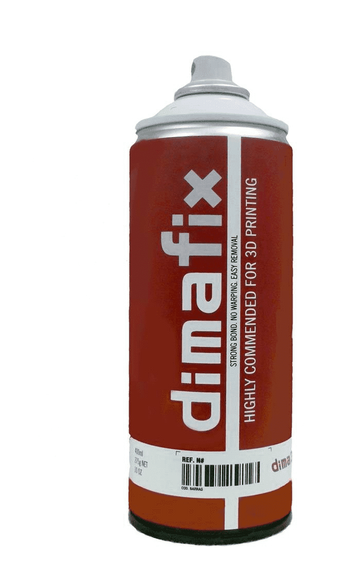

lion02 Posté(e) Février 4, 2020 Partager Posté(e) Février 4, 2020 Je print qu'en ABS depuis le début, je suis passé par toutes les étapes sauf 3DLAC , moi j'utilise DIMAFIX qui me convient très bien. Par contre impératif d'avoir la première couche bien écrasée et un plateau a 100°. Se décolle tout seul après refroidissement du plateau, avec plateau a 100° il faut le burin et le marteau 1 Lien vers le commentaire Partager sur d’autres sites More sharing options...
