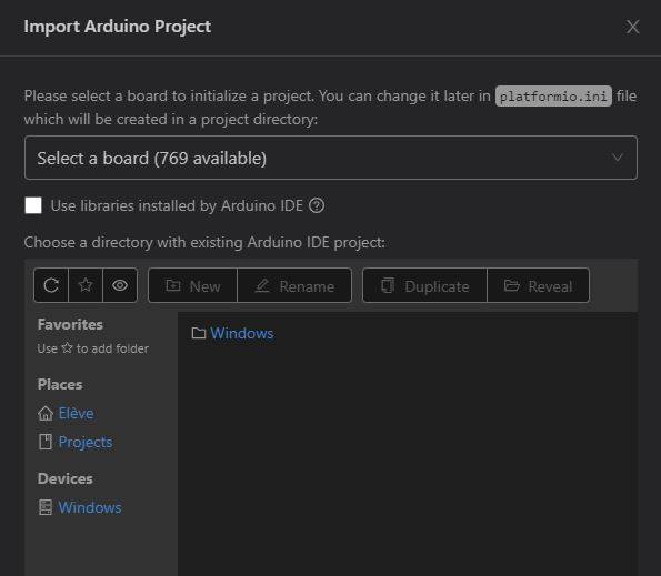

Guillaume3D Posté(e) Février 4, 2020 Auteur Partager Posté(e) Février 4, 2020 @fran6p J'ai tout télécharger mais je galère, j'ai tout oublié... Il faut mettre quoi dans "board" au moment d'importer marlin ? Un marlin MKS Gen L marcherait-il sur SKR 1.4 sans aucune modification (je crois me souvenir qu'elles sont casiment pareil) ? Je ne sais plus quel Marlin j'ai sur mon imprimante, existerait-il des gcode qui scane la machine pour savoir les offset, les PID sans rien changer ? En plus j'ai plus les drivers... Je sent les galères arriver ! Lien vers le commentaire Partager sur d’autres sites More sharing options...

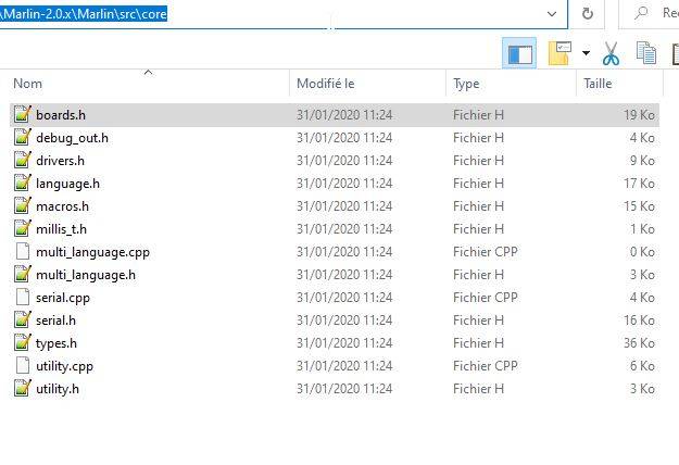

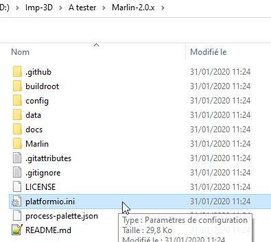

fran6p Posté(e) Février 4, 2020 Partager Posté(e) Février 4, 2020 il y a 11 minutes, Guillaume3D a dit : vant tout chose je dois juste modifier la carte dans le fichier plateform.io ? Il y a que la carte à modifier ? Oui et non . Dans platformio.ini, c'est plutôt l«environnement» de développement que tu déclares (quel processeur sera utilisé). La carte elle-même c'est à partir de boards.h qu'on la trouve et qu'on l'indique ensuite dans configuration.h. Donc tu as compris les bases, maintenant yapluka (je sais que tu vas y parvenir, tes neurones sont fonctionnels). 1 Lien vers le commentaire Partager sur d’autres sites More sharing options...
Guillaume3D Posté(e) Février 4, 2020 Auteur Partager Posté(e) Février 4, 2020 il y a 36 minutes, fran6p a dit : Oui et non . Dans platformio.ini, c'est plutôt l«environnement» de développement que tu déclares (quel processeur sera utilisé). La carte elle-même c'est à partir de boards.h qu'on la trouve et qu'on l'indique ensuite dans configuration.h. Donc tu as compris les bases, maintenant yapluka (je sais que tu vas y parvenir, tes neurones sont fonctionnels). Donc faut-il une connection internet pour compiler ? Lien vers le commentaire Partager sur d’autres sites More sharing options...

fran6p Posté(e) Février 5, 2020 Partager Posté(e) Février 5, 2020 (modifié) il y a une heure, Guillaume3D a dit : C'est normal ? Non Je pense que ton problème provient de l'endroit où tu as stocké ton répertoire Marlin: ton chemin d'accès comporte un signe diacritique (è de Elève). Ré-essaie en mettant ton dossier Marlin à la racine du disque dur (en espérant que l'accès au disque soit possible sur le portable de ton lycée, dans mon ancien établissement, des règles l'interdisaient ). il y a une heure, Guillaume3D a dit : C'est possible d'utiliser l'IDE d'arduino pour coder et d'utiliser VSCode uniquement pour le téléversement ? Jamais tenté avec des cartes 32 bits, pour réussir il faudrait ajouter manuellement toutes les bibliothèques nécessaires à la compilation dans Arduino (voir la section lib_deps de platformio.ini pour les trouver). il y a une heure, Guillaume3D a dit : En ce moment j'ai des soucis d'internet... Tes parents ont oublié de payer la facture à leur fournisseur d'accès ou ils ont à nouveau mis des restrictions ? Modifié (le) Février 5, 2020 par fran6p Lien vers le commentaire Partager sur d’autres sites More sharing options...

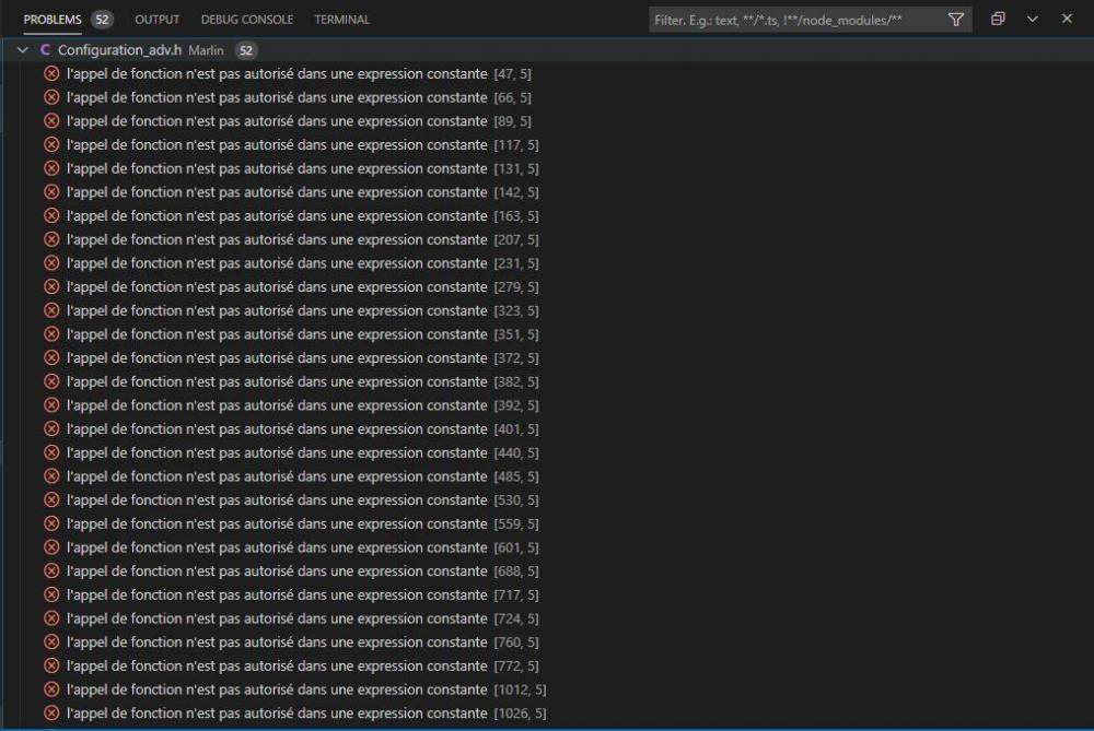

Guillaume3D Posté(e) Février 5, 2020 Auteur Partager Posté(e) Février 5, 2020 à l’instant, fran6p a dit : Tes parents ont oublié de payer la facture à leur fournisseur d'accès ou ils ont à nouveau mis des restrictions ? C'est les factures Un employé devrait venir demain règler le(s) problème(s). Je voulais te faire une capture d'écran des erreurs, il me mettait 55 erreurs dans configuration.adv ! Mais pile poil qund je ouvert le logiciel de capture, bam: Peut-être trouvait-il des erreurs car il n'avait pas encore tout actualisé ??? Lien vers le commentaire Partager sur d’autres sites More sharing options...

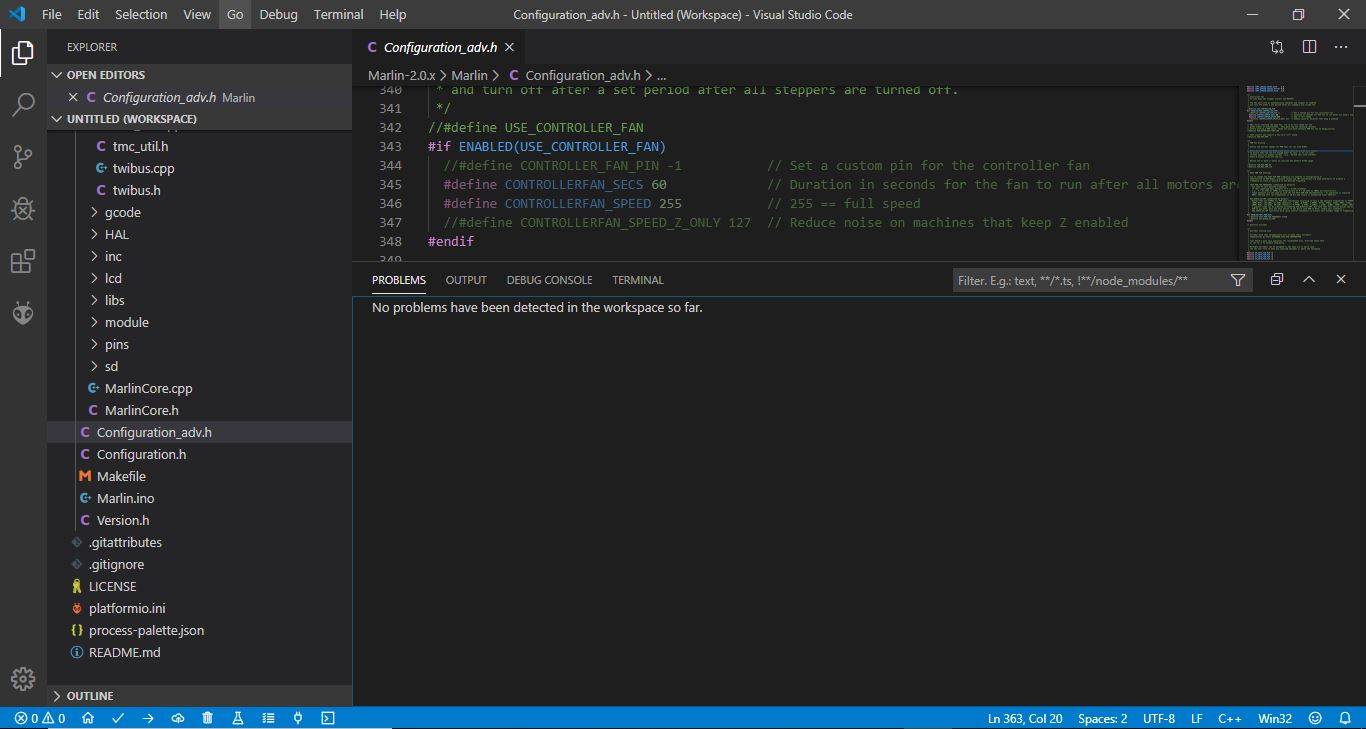

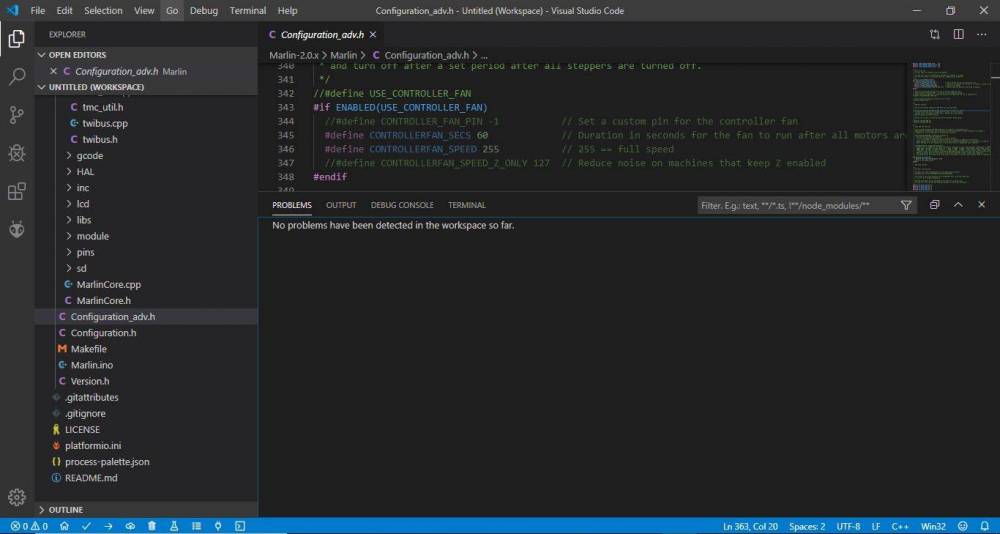

Guillaume3D Posté(e) Février 5, 2020 Auteur Partager Posté(e) Février 5, 2020 Voilà ce qu'il me mettait avant: Lien vers le commentaire Partager sur d’autres sites More sharing options...
fran6p Posté(e) Février 5, 2020 Partager Posté(e) Février 5, 2020 il y a 7 minutes, Guillaume3D a dit : Mais pile poil qund je ouvert le logiciel de capture, bam: Problème connu: la première tentative de compilation échoue, on ferme le programme, on le relance et bam ça fonctionne (va savoir pourquoi mais l'essentiel est que ça fonctionne). Tu as déjà la carte ou tu compiles pour te faire la main ? Lien vers le commentaire Partager sur d’autres sites More sharing options...
Guillaume3D Posté(e) Février 5, 2020 Auteur Partager Posté(e) Février 5, 2020 (modifié) il y a 4 minutes, fran6p a dit : Problème connu: la première tentative de compilation échoue, on ferme le programme, on le relance et bam ça fonctionne (va savoir pourquoi mais l'essentiel est que ça fonctionne). Tu as déjà la carte ou tu compiles pour te faire la main ? Je compile pour me faire la main Malheuresement je viens d'essayer en mettant marlin à la racine du disque mais j'ai toujours 1 erreur... Modifié (le) Février 5, 2020 par Guillaume3D Lien vers le commentaire Partager sur d’autres sites More sharing options...
