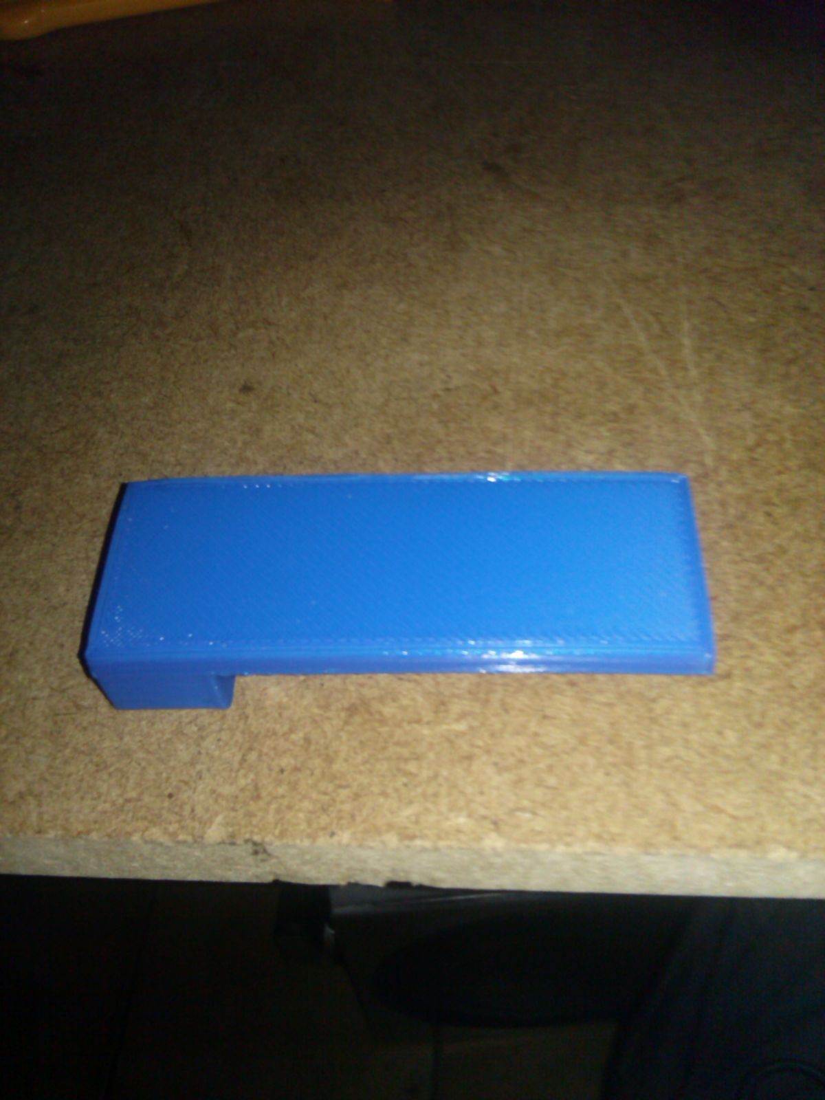

jonathanhh Posté(e) Mars 31, 2016 Partager Posté(e) Mars 31, 2016 Re bonjour à tous et toutes. Suite à mes déboires et problème de montage (carte buggué, etc ...). Ici maintenant c'est un problème d'impression. J'ai l'impression que pour mes premières couche que soit j'ai pas assez de filaments qui sort et aussi impression que ma buse démarre plus haut (il marque Z 5.00). Donc question, y a t'il un paramètre à changer ? Si oui où ? J'utilise repetier host pour imprimer. Niveau réglage de buse, sur la plateau je l'ai bien fait avec une feuille de papier et mes end-stop clique bien à se moment là (est-ce là mon erreur ??) Voilà en espérant que vous seriez m'aider car je suis totalement débutant. PS : j'ai fait un test de cube de 2 cm sur 2cm, à part les 3 grand maxi première couche qui adère pas, j'ai bien la bonne taille et niveau rendu sa ma l'air bien. PS : J'imprime du plat avec plateau à 55° et tete à 200° Lien vers le commentaire Partager sur d’autres sites More sharing options...
jonathanhh Posté(e) Mars 31, 2016 Auteur Partager Posté(e) Mars 31, 2016 Re tous, me revoilà pour donner des nouvelles. Pour la hauteur plus haute au moment de l'impression, j'ai trouver ce que c'été. Il avait cette ligne de mise dans la configuration du slic3r de repetier host (dans l'onglet printer settings, menu g-code custom, puis première fenêtre star g-code). Citation G1 Z5 F5000 ; lift nozzle Je l'ai retirer et maintenant, il reste bien à zero au moment de l'impression. Mais j'ai toujours l'autre problème, et là je pense que l'extrudeur ne donne pas assez de filament. Car au début de l'impression, le cercle qu'il imprime à l'entour de la pièce, ne se fait pas, dans le sens il veut l'imprimer mais pas de filament qui sort et après hop le filament sort et il commence son impression. Avec comme conséquence au début de petit défauts qui s'imprime bien sur. Donc je suis à votre écoute pour m'aiguiller car je deviens fou lol Lien vers le commentaire Partager sur d’autres sites More sharing options...

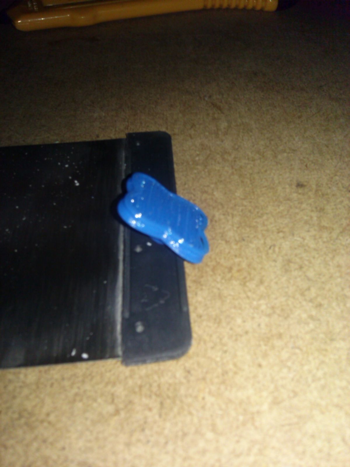

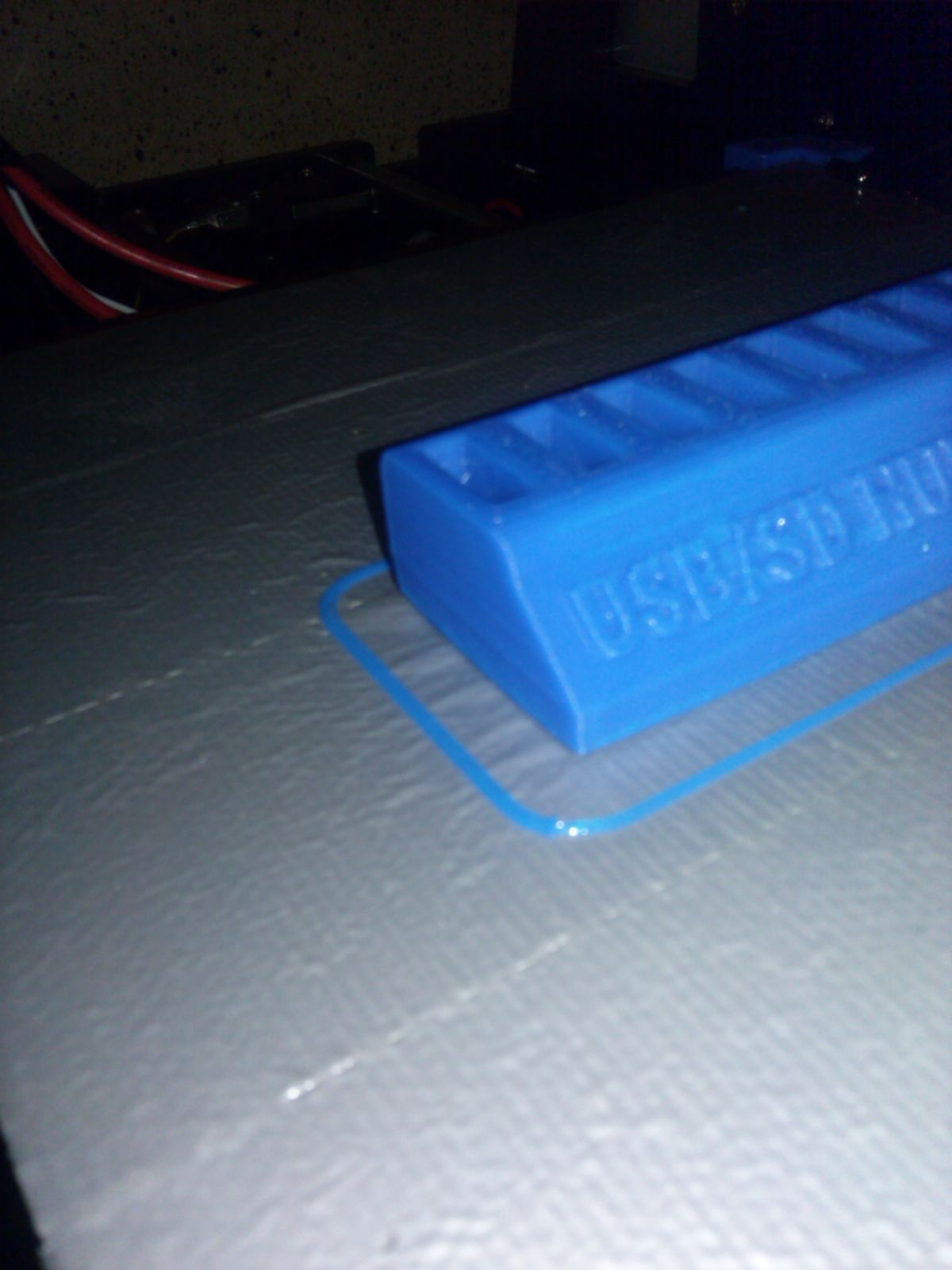

jonathanhh Posté(e) Avril 2, 2016 Auteur Partager Posté(e) Avril 2, 2016 Merci pour l'information, j'ai su changer facilement. Maintenant je viens à vous, car j'ai toujours un petit soucis. J'ai tester plusieurs manière pour faire adhérer ma première couche, et j'avais toujours des problèmes (laque sur miroir, colle sur miroir etc...). Après je suis tomber sur un rouleau de scotch gris que j'avais acheté 2,50 au brico (dans les bacs à bas prix). La je test et l'acroche est direct. Mais problème, après un moment j'ai les premières couches des bords qui remonte. Je vous met en photo les résultats que j'ai eu. 1 erè photo : Dernier essaye avant le scotch 2ème et troisième photo avec le scotch gris : Beaucoup plus beau mais pas encore ça. Vous pensez qu'il a un réglage que je devrais faire et tester ? Si oui vous me conseiller quoi faire ? Lien vers le commentaire Partager sur d’autres sites More sharing options...
garcmi Posté(e) Avril 2, 2016 Partager Posté(e) Avril 2, 2016 Le problème su scotch gris, c'est qu'il est en plastique et sensible à la chaleur. Donc il se décolle, la rétractation du PLA tire dessus et le wrapping apparait (en plus que sa colle n'est as prévus pour résister à la chaleur). Lien vers le commentaire Partager sur d’autres sites More sharing options...
jonathanhh Posté(e) Avril 2, 2016 Auteur Partager Posté(e) Avril 2, 2016 Donc, faut que je change de scotch entre ". Ici vous me conseillez quoi comme scotch qui marche vraiment bien et facilement ? Lien vers le commentaire Partager sur d’autres sites More sharing options...
garcmi Posté(e) Avril 3, 2016 Partager Posté(e) Avril 3, 2016 Il y a le 3M blue tape dispo sur les sites de vente de fil Il y a aussi le Buildtak à coller sur le plateau Perso, je me sert du scotch bleu de Leroy Merlin (dexter) mais il faut le changer souvent car le décollage des pièces l'abime. Pour l'ABS, jus d'ABS mais j'ai encore quelques problèmes de décollements sur les pièces larges et fines. Lien vers le commentaire Partager sur d’autres sites More sharing options...
Misterblue Posté(e) Avril 3, 2016 Partager Posté(e) Avril 3, 2016 Sinon il y a le Kapton dispo en différentes largeur. C'est très efficace et permet plusieurs impression sans être abimé ;-) à condition de ne pas exagérer "l'écrasement" de la première couche (écartement buse plateau = une feuille de papier ou plus précisément 100micron et hauteur de la première couche à + 50micron des couches suivantes) Lien vers le commentaire Partager sur d’autres sites More sharing options...
