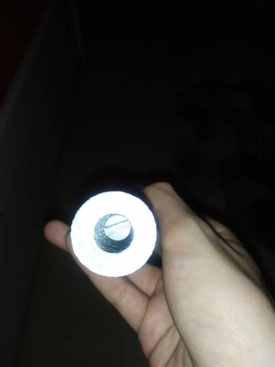

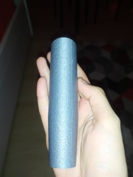

Fl0r1an73 Posté(e) Février 3, 2020 Partager Posté(e) Février 3, 2020 Bonsoir à tous !Je suis très fier de cette pièce pour une raison : elle a été dessinée en entier par ma pomme, partant des mesures réalisées par un ami sur le levier de sa BMW e36.Quelques spécificités :Chez nos amis allemands, pas de pas de vis dans le levier... Il est emboîté en force ! J'ai donc conçu ma pièce en essayant de coller le plus au dimensions d'un levier "original". Enfin, l'impression de test que vous voyez en photo à été réalisé en 0.2, d'où le logo pas terrible sur le dessus (avant de passer 15h d'impression je vais d'abord m'assurer qu'il remplit sa fonction correctement !) Pour les surfaces rugueuses, j'ai utilisé un paramètres de Cura que j'ai vu documenté nul part :Dans la rubrique "Expérimental" j'ai coché "surface floues" et laissé les paramètres comme à l'origine. Comme c'est ma première pièce je suis curieux d'avoir vos retours d'experts [emoji851] Je ne mets pas le stl pour l'instant (il sera bientôt sur thingiverse) mais voici les images : Envoyé de mon Redmi Note 7 en utilisant Tapatalk Lien vers le commentaire Partager sur d’autres sites More sharing options...

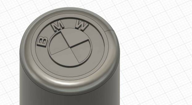

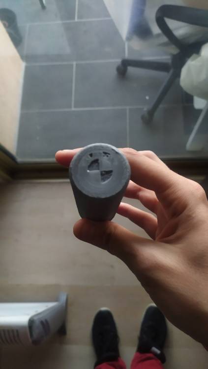

Fl0r1an73 Posté(e) Février 3, 2020 Auteur Partager Posté(e) Février 3, 2020 heuuuu il est ou le logo ?Woops, la photo ne s'est pas téléchargée [emoji2357]Voici l'œuvre d'art (ou pas) Envoyé de mon Redmi Note 7 en utilisant Tapatalk Lien vers le commentaire Partager sur d’autres sites More sharing options...
pascal_lb Posté(e) Février 3, 2020 Partager Posté(e) Février 3, 2020 il y a 3 minutes, Fl0r1an73 a dit : Voici l'œuvre d'art oui c'est cool par contre tu as imprimé logo vers le lit, j'aurai peut fait le contraire... les petits trous au dessus du logo c'est normal ou c'est un manque de matière ? Lien vers le commentaire Partager sur d’autres sites More sharing options...

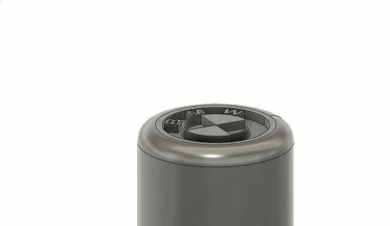

Fl0r1an73 Posté(e) Février 3, 2020 Auteur Partager Posté(e) Février 3, 2020 oui c'est cool par contre tu as imprimé logo vers le lit, j'aurai peut fait le contraire... les petits trous au dessus du logo c'est normal ou c'est un manque de matière ?Dans l'autre sens je me serai retrouvé avec un énorme support à l'intérieur du levier (la ou il doit rentrer sur la tige précisément) d'où mon choix de le faire dans ce sens pour pas avoir de support à l'intérieur.Pour les petits trous, c'est entre les lettres BMW (je mets une capture de fusion ca sera plus clair).J'ai déjà modifié mon fichier fusion pour que le logo soit plus profond (actuellement 0.2mm, je suis passé à 0.5mm de profondeur) Envoyé de mon Redmi Note 7 en utilisant Tapatalk Lien vers le commentaire Partager sur d’autres sites More sharing options...
Fl0r1an73 Posté(e) Février 3, 2020 Auteur Partager Posté(e) Février 3, 2020 0.5mm...J'suis fatigué moi [emoji2357]5mm de profondeur au lieu de 2mm, c'est mieux [emoji1787]Envoyé de mon Redmi Note 7 en utilisant Tapatalk Lien vers le commentaire Partager sur d’autres sites More sharing options...
pascal_lb Posté(e) Février 3, 2020 Partager Posté(e) Février 3, 2020 il y a 2 minutes, Fl0r1an73 a dit : Dans l'autre sens je me serai retrouvé avec un énorme support à l'intérieur du levier non sur ce style de pièce genre tube fermé sur le haut tu n'as pas besoin de support Lien vers le commentaire Partager sur d’autres sites More sharing options...
Fl0r1an73 Posté(e) Février 3, 2020 Auteur Partager Posté(e) Février 3, 2020 non sur ce style de pièce genre tube fermé sur le haut tu n'as pas besoin de supportAaaah..Je tenterai pour la prochaine impression alors [emoji39] merci pour le conseil !Ah oui j'ai oublié de préciser remplissage gyroide à 30% sur celle ci. Sa m'a l'air solide Envoyé de mon Redmi Note 7 en utilisant Tapatalk Lien vers le commentaire Partager sur d’autres sites More sharing options...

Kachidoki Posté(e) Février 4, 2020 Partager Posté(e) Février 4, 2020 Il manque carrément une partie du logo, tu n'aurais pas mis un brim par hasard ? Je pense qu'il cache une partie de l'embossage. Sinon oui je suis d'accord pour l'impression dans l'autre sens, et 0.5mm suffit amplement à avoir un logo propre. En plus de l'infill, pense à augmenter le nombre de périmètres, c'est ce qui fait toute la rigidité de la pièce. Tu comptes imprimer la pièce définitive dans quelle matière ? Parce que le PLA ne fera pas long feu en été dans une voiture (j'ai des jetons de caddie tout tordus ). En plus le PLA flue dans le temps, donc il peut rentrer en force, et quelques jours après il ressortira sans effort, et après quelques utilisations il prendra même du jeu. Lien vers le commentaire Partager sur d’autres sites More sharing options...
Nenex Posté(e) Février 4, 2020 Partager Posté(e) Février 4, 2020 (modifié) Ah mon avis un ptit écrou nyloc serait pas de trop ^^ https://www.youtube.com/watch?v=VZCKkUXJLdI | https://www.youtube.com/watch?v=lxCayGH7cRY Modifié (le) Février 4, 2020 par Nenex Ajout liens yt Lien vers le commentaire Partager sur d’autres sites More sharing options...
Fl0r1an73 Posté(e) Février 4, 2020 Auteur Partager Posté(e) Février 4, 2020 Oui il y avait une bordure sur la piece . J'ai déjà fait les modifications pour ne pas reproduire l'erreur sur la prochaine impression ^^ Pour la matière je débute encore donc c'est pour l'instant en PLA . C'est pas exclus que la prochaine soit dans une autre matière , mais en attendant on est sur un véhicule de circuit qui est stocké sous bâche en entrepôt ... donc je suis pas trop inquiet pour le PLA . il y a 11 minutes, Nenex a dit : Ah mon avis un ptit écrou nyloc serait pas de trop ^^ https://www.youtube.com/watch?v=VZCKkUXJLdI | https://www.youtube.com/watch?v=lxCayGH7cRY Je vais regarder ça ^^ Lien vers le commentaire Partager sur d’autres sites More sharing options...
juanpa Posté(e) Février 4, 2020 Partager Posté(e) Février 4, 2020 (modifié) Oui elle est sympas cette option "Fuzzy skin" (surface floue) je l'avais utilisé pour le Moaï ça rend vachement bien. Pour le collage j'opterais plus pour une frein filet, dans le cas où tu dois le retirer ce sera plus facile qu'avec la colle où tu va tout arracher. Le PLA c'est trop cassant, tu risque de le pêter au montage ou au mieux le fragiliser et il te restera dans la main tôt au tard :s Modifié (le) Février 4, 2020 par juanpa Lien vers le commentaire Partager sur d’autres sites More sharing options...
Fl0r1an73 Posté(e) Février 4, 2020 Auteur Partager Posté(e) Février 4, 2020 il y a 29 minutes, juanpa a dit : Oui elle est sympas cette option "Fuzzy skin" (surface floue) je l'avais utilisé pour le Moaï ça rend vachement bien. C'est vrai qu'elle est cool pour une option "expérimentale " par contre sa a doublé le temps d’impression (5h annoncé par cura , 10h18 annoncé a la fin par l'imprimante) Je pense rajouter un serrage a l’arrière peut-être , j'y réfléchis pour l'instant ... il y a 32 minutes, juanpa a dit : Le PLA c'est trop cassant, tu risque de le pêter au montage ou au mieux le fragiliser et il te restera dans la main tôt au tard :s C'est bien ça qui m’inquiète , et vu la galère d'imprimer en ABS ... Lien vers le commentaire Partager sur d’autres sites More sharing options...
