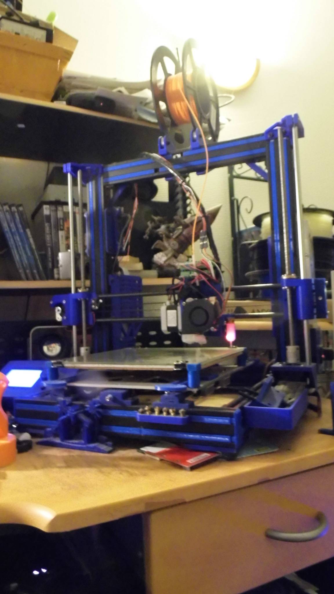

Titi2012 Posté(e) Février 4, 2020 Partager Posté(e) Février 4, 2020 Salut tout le monde, J'aimerais savoir quelle amélioration vous pouvez me proposer pour mon anet A8. J'avais penser à changer mon cadre, faire un caisson, mettre des roulement igus, mettre des dampers. Quelqu'un aurait t-il tester ces améliorations, si oui me les conseillez-vous ? Y a t-il d'autre améliorations possibles, pouvez vous me dire si mes améliorations sont utiles. Merci bonne fin de journée. Lien vers le commentaire Partager sur d’autres sites More sharing options...

Maeke Posté(e) Février 4, 2020 Partager Posté(e) Février 4, 2020 (modifié) Soyons clairs, tu pars de très bas et tu ne peux qu'améliorer la machine, tant que tu ne tombes pas dans les fausses bonnes idées: -Les anti-wobble, une hérésie, ils ne font que corriger le symptôme, le wobble, sans corriger la cause (et les causes possibles sont nombreuses). -Les chaines, une idée intéressantes, MAIS PAS avec les câbles fournis par anet, ils ne sont pas prévus pour ça et risquent de surchauffer. Maintenant les indispensables, soit une rigidification de la structure d'origine grâce à des pièces imprimées (les frames brace, au nom de 4), soient une meilleure structure, telle que l'am8 ou la tatara (évites la p3steel qui est prévue pour la prusa i3 qui est plus petite que l'anet a8). Liens des frame braces que j'ai utilisé à l'époque: https://www.thingiverse.com/thing:2189694 https://www.thingiverse.com/thing:1857991 https://www.thingiverse.com/thing:1852358 Je te conseillerais aussi de placer une carte mosfet pour l'extrudeur (certains en mettent un deuxlème pour le plateau mais celui là est plus que facultatif, cette carte permettra d'éviter de cramer les connecteurs de la carte mère à cause d'une demande en courant trop forte. En ce qui concerne le plateau, attention, le connecteur est utilisé un poil au-delà de ses limites et à tendance à surchauffer (quand il ne prend pas carrément feu) je te conseillerais de doubler les fils rouge et noir. L'alim: trop faible et de qualité toute relative, elle passe rarement la première année il vaudrait mieux une alim 12V 30A à la place (les alims pc pouvant supporter 30A en continu sur une ligne 12V feront l'affaire mais faudra bricoler, je te coneillerais quand même d'éviter les no-names et celles indiquant des watts MAX). Tout ceci n'est qu'un début.... Il m'a fallut 3 ans pour arriver à ça en partant d'une Anet A8 (et une nouvelle modification est prévue) PS le caisson est indispensable si tu veux faire de l'abs, mais pas avec le pla ou le petg. Modifié (le) Février 4, 2020 par Maeke Lien vers le commentaire Partager sur d’autres sites More sharing options...

Maeke Posté(e) Février 4, 2020 Partager Posté(e) Février 4, 2020 je suis depuis longtemps en igus mais pas seulement les paliers, mes axes lisses X et Y sont de la marque igus aussi. Et oui, le silence est un des effets des igus, mais ça ne fait pas tout. Quand au nouveau cadre, oui il y des différences, dont la diminution significative du wobble dont l'une des causes est la trop grande flexibilité du cadre en acrylique. Du coup ma machine est beaucoup plus rigide, et beaucoup plus solide. (demandes aux gars qui ont fait l'erreur de mettre des supports de rouleaux sur le sommet de leur cadre en acrylique et qui l'ont vu se casser sous le poids) Lien vers le commentaire Partager sur d’autres sites More sharing options...

Maeke Posté(e) Février 4, 2020 Partager Posté(e) Février 4, 2020 (modifié) Perso j'ai utilisé ce kit en version 364mm (dans les options) https://www.ratrig.com/3d-printing-cnc/am8-3d-printer-extrusion-profile-metal-frame-full-kit-for-anet-a8-upgrade-blk.html Certes c'est un peu plus cher, mais il ne te manquera que les pièces imprimées... sauf si tu inclues celles fournies en options. Quand à savoir si c'est mieux, en gros tu pars d'une traban, et tu te retrouves avec une clio...(autrement dit, oui c'est nettement mieux, mais pas encore au niveau des haut de gamme). Modifié (le) Février 4, 2020 par Maeke Lien vers le commentaire Partager sur d’autres sites More sharing options...

Maeke Posté(e) Février 4, 2020 Partager Posté(e) Février 4, 2020 (modifié) 1)-relis mon texte précédent je l'ai édité. 2)-l'épaisseur de la structure en aluminium te fait perdre 24mm sur l'axe Y, en prenant l'option 364mm et en déplaçant le portique ont récupère les 24mm perdus. Si tu lis l'anglais voici le lien à lire à ce sujet https://www.thingiverse.com/thing:2462104 3)- cher certes mais de meilleur qualité et en v-slot, contrairement à la plupart des autres kits qui sont en T-slot. Pour une Am8 "normal" le T-slot est suffisant, mais si tu remplace les axes lisses X et Y par des barres en 2020 tu peux obtenir de meilleurs déplacements et pas de wobble, et le v-slot est largement conseillé dans ce cas. https://www.thingiverse.com/thing:3363273 Mais le sommum, c'est le mgn12 (par contre pièces chinoises à fuir). https://www.thingiverse.com/thing:2567757 Modifié (le) Février 4, 2020 par Maeke Lien vers le commentaire Partager sur d’autres sites More sharing options...
