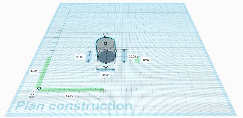

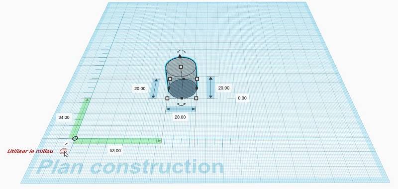

Scoubidouille Posté(e) Février 4, 2020 Partager Posté(e) Février 4, 2020 Bonsoir à tous, Je suis en train de créer (ou plutôt d'essayer) une pièce perso avec TinkerCAD pour impression 3D dans la foulée. J'y passe un temps fou car j'ai fait un schéma papier où les cercles ou cylindres sont cotés par les coordonnes X,Y de l'axe et ensuite le diamètre qui les définit. Mais sous TinkerCAD, je n'arrive pas à trouver un moyen de dessiner selon ce principe. Il faut que je définisse le X et le Y d'un point extérieur de l'item à mettre en place. Pour une forme cubique, ce n'est pas trop un problème, ils sont cotés en général par leur faces extérieures. Dans le cas de cercles/cylindres, je suis obligé de me calculer, à partir des coordonnées axiales, les coordonnées des points extérieurs X et Y en otant ou ajoutant la valeur du rayon selon le sens du placement. C'est moi qui ne trouve pas le paramètre à mettre en place pour pouvoir placer un item cylindrique par ses coordonnées axiales ou l'utilisation se fait comme ça et pas autrement ? Merci de me rassurer, cet outil est génial mais là, je suis à la peine, il me faut tout retranscrire! Lien vers le commentaire Partager sur d’autres sites More sharing options...

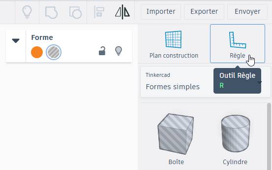

Vector Posté(e) Février 5, 2020 Partager Posté(e) Février 5, 2020 (modifié) Salut @Scoubidouille, l'outil règle devrait t'aider un peu Modifié (le) Février 5, 2020 par Vector Lien vers le commentaire Partager sur d’autres sites More sharing options...

Scoubidouille Posté(e) Février 5, 2020 Auteur Partager Posté(e) Février 5, 2020 Il y a 6 heures, Vector a dit : Salut @Scoubidouille, l'outil règle devrait t'aider un peu Super, c'est exactement ce que je cherchais.. sans trouver... comme quoi on n'est jamais assez curieux. Un grand merci, je m'étonnais qu'un développeur ait pu passer à côté de cette fonction, ca va me faciliter la vie (la pièce est en cours d'impression actuellement mais le stl réalisé sans utilisation des centres.. Les prochaines, ca va vavoum!). Lien vers le commentaire Partager sur d’autres sites More sharing options...
