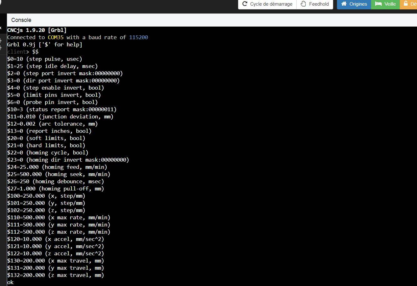

Je suis dans le choix d'un soft pour piloter ma future fraiseuse cnc. Pour l'instant je m'intéresse à CNCjs qui a une certaine popularité.
Je n'arrive pas à modifier le paramétrage de GRBL afin d'y adapter les caractéristique de ma machine, vitesse, pas, accélération etc... en faites ce qui apparaît dans la console au moment de l'ouverture du logiciel, voir capture.
Pourriez vous me donner la manip?

C'est très simple : Il faut aller tout en bas de l'affichage de la console, taper ce que l'on veut saisir ($..=...) et valider par entrée. Une déconnexion/reconnexion permet de vérifier si le paramètre est bien pris en compte (il y a parfois des ratés). On peut saisir plusieurs paramètres à la suite, mais personnellement j'en rentre 3 maxi avant de vérifier, et ainsi de suite.

Tu n'as pas besoin de retaper les commentaires, juste dollar = valeur
Ensuite ces valeurs sont stockées dans GRBL et CNCjs va les chercher à chaque lancement
