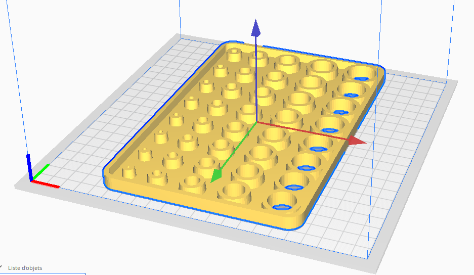

Superpat Posté(e) Février 6, 2020 Partager Posté(e) Février 6, 2020 (modifié) Bonjour, Je viens de concevoir une pièce sur Solidworks de 133x204x10 que je souhaite imprimer sur ma Ender 3 Pro. Lorsque je veux la découper, j'ai le message "Impossible de découper". Modifié (le) Février 6, 2020 par Superpat Lien vers le commentaire Partager sur d’autres sites More sharing options...
fran6p Posté(e) Février 6, 2020 Partager Posté(e) Février 6, 2020 Tu n'aurais pas demandé ou une bordure ou une jupe autour de ta pièce ? Si oui, désactive-la et vérifie que dans le gcode de démarrage il n'y a pas de ligne de purge sinon ta pièce va être imprimée dessus. 1 Lien vers le commentaire Partager sur d’autres sites More sharing options...
Superpat Posté(e) Février 6, 2020 Auteur Partager Posté(e) Février 6, 2020 il y a 7 minutes, fran6p a dit : Tu n'aurais pas demandé ou une bordure ou une jupe T'es rudement malin et bien moi je n'avais pas pensé à enlever la jupe ! il y a 10 minutes, fran6p a dit : ligne de purge Un dictionnaire du code Cura ? Lien vers le commentaire Partager sur d’autres sites More sharing options...
fran6p Posté(e) Février 6, 2020 Partager Posté(e) Février 6, 2020 il y a 22 minutes, Superpat a dit : je n'avais pas pensé à enlever la jupe ! N'étant pas écossais, habituellement je porte un pantalon (je sais que les puristes parleraient plutôt de kilt). il y a 23 minutes, Superpat a dit : Un dictionnaire du code Cura ? La ligne de purge est gérée dans le gcode de démarrage. Exemple avec mon gcode, la partie en rouge réalise une ligne sur le côté gauche de ma machine de X2.1, Y20 à X2.1,Y200 puis revient de X2.4,Y200 à X2.4,Y20 tout en déposant un peu de filament 50mm en tout (20 à l'aller et 30 au retour). Cela permet 1) de remplir la buse, 2) de vérifier rapidement si la couche est correcte : Citation ; CR10-V2 avec BLTouch (pas d'autres modifications) M201 X500.00 Y500.00 Z100.00 E5000.00 ;Setup machine max acceleration M203 X500.00 Y500.00 Z10.00 E50.00 ;Setup machine max feedrate M204 P500.00 R1000.00 T500.00 ;Setup Print/Retract/Travel acceleration M205 X8.00 Y8.00 Z0.40 E5.00 ;Setup Jerk M220 S100 ;Reset Feedrate M221 S100 ;Reset Flowrate ; Reglages des temperatures pour eviter suintement ; pour la première couche, la variable Cura doit comporter à la fin _layer_0 ; {material_bed_temperature} pour les couches ; {material_bed_temperature_layer_0} pour la première couche du plateau ; idem pour {material_print_temperature} et {material_print_temperature_layer_0} M140 S{material_bed_temperature_layer_0} ; Chauffe du lit sans attendre (1ere couche) M104 S150 ; Buse à 150C sans attendre M190 S{material_bed_temperature_layer_0} ; Attente chauffage du lit première couche G28 ;Home G29 ; Nivellement via BLTouch M109 S{material_print_temperature_layer_0} ; Attente chauffage buse température de 1ere couche G92 E0 ;Reset Extruder G1 Z2.0 F3000 ;Move Z Axis up G1 X2.1 Y20 Z0.28 F5000.0 ;Move to start position G1 X2.1 Y200.0 Z0.28 F1500.0 E20 ;Draw the first line G1 X2.4 Y200.0 Z0.28 F5000.0 ;Move to side a little G1 X2.4 Y20 Z0.28 F1500.0 E30 ;Draw the second line G92 E0 ;Reset Extruder G1 Z2.0 F3000 ;Move Z Axis up Ces commandes c'est plutôt dans le dictionnaire (la bible) du gcode qu'on y trouve des explications (en anglais ). Pour Cura, j'avais récupéré une documentation en français pour la V4 : Cura4.pdf Lien vers le commentaire Partager sur d’autres sites More sharing options...
Superpat Posté(e) Février 6, 2020 Auteur Partager Posté(e) Février 6, 2020 il y a 12 minutes, fran6p a dit : Ligne de purge est gérée dans le gcode de démarrage Merci @fran6p, j'ai trouvé. J'enlève carrément les lignes ou j'ai un paramétrage à faire dans le Setting Visibility ? Citation G92 E0 ;Reset Extruder G1 Z2.0 F3000 ;Move Z Axis up G1 X10.1 Y20 Z0.28 F5000.0 ;Move to start position G1 X10.1 Y200.0 Z0.28 F1500.0 E15 ;Draw the first line G1 X10.4 Y200.0 Z0.28 F5000.0 ;Move to side a little G1 X10.4 Y20 Z0.28 F1500.0 E30 ;Draw the second line G92 E0 ;Reset Extruder Si je dépose pas du filament au départ, je travaille directement dans la pièce ? Lien vers le commentaire Partager sur d’autres sites More sharing options...
fran6p Posté(e) Février 6, 2020 Partager Posté(e) Février 6, 2020 il y a 5 minutes, Superpat a dit : J'enlève carrément les lignes ou j'ai un paramétrage à faire dans le Setting Visibility ? Plutôt que d’enlever les lignes, tu mets au début de ligne un point-virgule (;) qui sert à commenter une ligne (elle n'est pas prise en compte (comme un REM pour les anciens qui ont pratiqué le BASIC )). Pas paramétrage supplémentaire dans le «settings visibility». Accès via Paramètre\Imprimantes\gérer les imprimantes puis start_gcode. il y a 11 minutes, Superpat a dit : Si je dépose pas du filament au départ, je travaille directement dans la pièce ? Oui. Si tes impressions précédentes étaient correctes, normalement cela devrait aller. Lien vers le commentaire Partager sur d’autres sites More sharing options...
Superpat Posté(e) Février 6, 2020 Auteur Partager Posté(e) Février 6, 2020 il y a 4 minutes, fran6p a dit : Pas paramétrage supplémentaire dans le «settings visibility». Accès via Paramètre\Imprimantes\gérer les imprimantes puis start_gcode. On ne peut que l'enlever du code de démarrage, donc il vaut mieux que je modifie le fichier G.Code pour que cela reste par défaut. Lien vers le commentaire Partager sur d’autres sites More sharing options...

Superpat Posté(e) Février 7, 2020 Auteur Partager Posté(e) Février 7, 2020 (modifié) @fran6pPetite précision, j'ai supprimé la jupe, et pivoter ma pièce. Donc je devrais pouvoir imprimer le gcode complet, les lignes du Reset extrudeur pouvant passer à gauche. Modifié (le) Février 7, 2020 par Superpat Lien vers le commentaire Partager sur d’autres sites More sharing options...
fran6p Posté(e) Février 7, 2020 Partager Posté(e) Février 7, 2020 Il y a 2 heures, Superpat a dit : les lignes du Reset extrudeur pouvant passer à gauche. Bien vu ainsi inutile d'effectuer de modifications dans le «start_gcode». Lien vers le commentaire Partager sur d’autres sites More sharing options...
