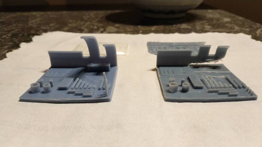

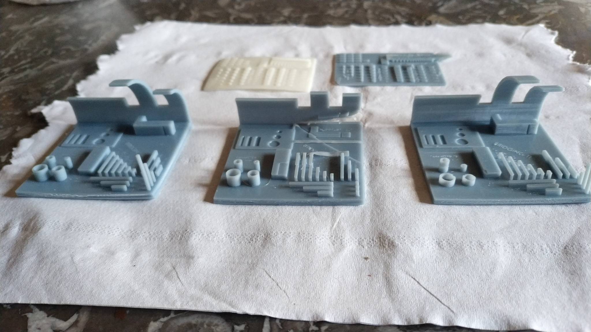

pleinair37 Posté(e) Février 14, 2020 Auteur Partager Posté(e) Février 14, 2020 Et bah c'est la cata, mes pièces tests sont complètement foirées... À gauche les premières que j'avais faites avec le FEP d'origine au début, superbes, pas un défaut et les parties en surplomb parfaites... Et à droite celles faites hier AM après changement du FEP... Manque des morceaux, des parties sont écrasées et les parties en surplomb sont restées dans le bac... A mon avis FEP pas assez tendu, j'entendais le claquement mais vraiment quand le plateau était remonté assez haut... Donc j'ai retendu le FEP et relancé le test. A première vue ça a l'air correct, il manque rien. Je devais partir au boulot, donc j'ai laissé à égoutter, je verrais le résultat ce matin à mon retour, mais je suis plutôt confiant... Lien vers le commentaire Partager sur d’autres sites More sharing options...
buldogr Posté(e) Février 14, 2020 Partager Posté(e) Février 14, 2020 a mon avis faut pas mettre de truc au milieu comme sur les vidéos quand on monte le FEP, sinon il n'est pas assez tendu on dirait (vu mes soucis et les tiens) non ? Faut trouver la bonne combine. Tiens nous au courant, moi refait une impression hier aussi, et même résultat ... un joli tas. Lien vers le commentaire Partager sur d’autres sites More sharing options...

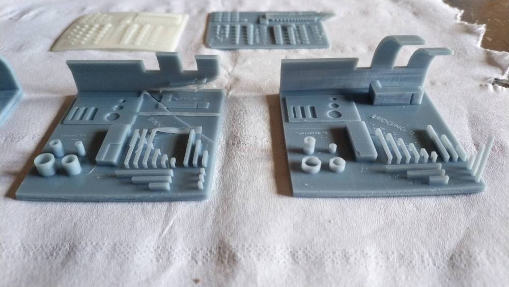

pleinair37 Posté(e) Février 14, 2020 Auteur Partager Posté(e) Février 14, 2020 Oui, la prochaine fois je mettrais rien sous le film avant de le poser,... La je crois que j'ai trouvé la bonne tension, ma dernière pièce test est bien sortie (juste les petits cylindres à gauche qui se sont découpés comme des rondelles de saucisson, alors qu'ils sont nickels sur ma pièce pourrie...). C'est la pièce tout à droite : Par contre je suis obligé de vachement serrer les vis pour arriver à cette tension, sur le montage d'origine j'ai pas souvenir que le cadre métallique (celui qui pince le film) s'enfonçait tant dans la gorge du bac... De mémoire il était quasi affleurant aux bords, la il est enfoncé d'un bon mm... Donc oui, la prochaine fois j'essaye sans le bouchon sous le film avant tension... Lien vers le commentaire Partager sur d’autres sites More sharing options...
buldogr Posté(e) Février 14, 2020 Partager Posté(e) Février 14, 2020 moi je vais jusqu'au fond pour le tendre, sinon j'ai pas les Hz qu'il faut. Du coup le prochain sans bouchon aussi Lien vers le commentaire Partager sur d’autres sites More sharing options...
