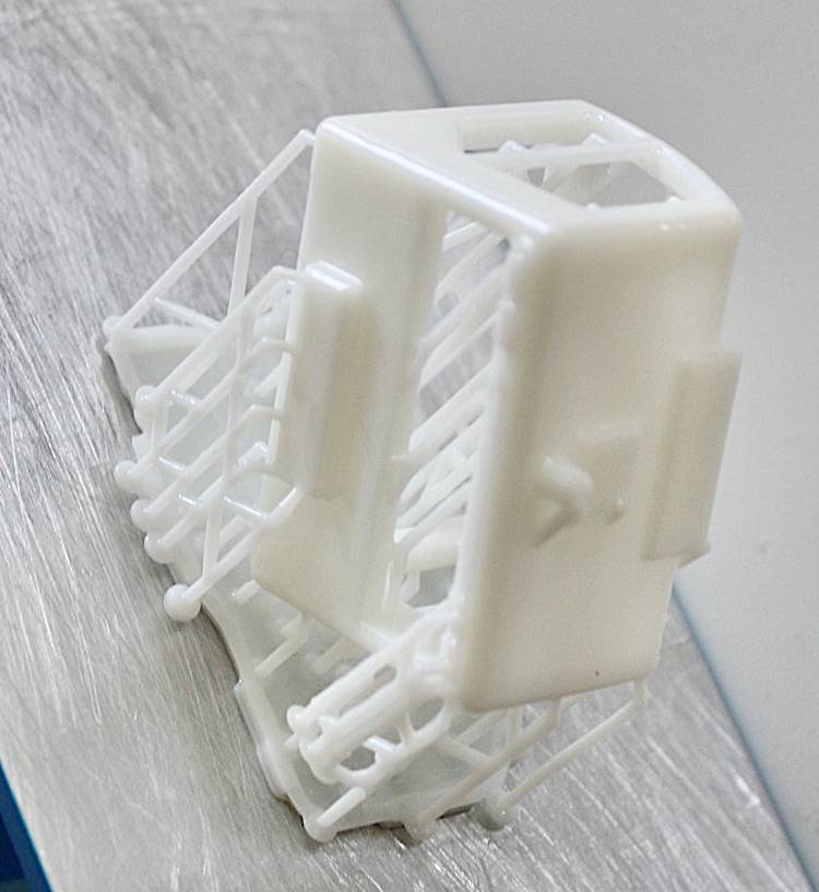

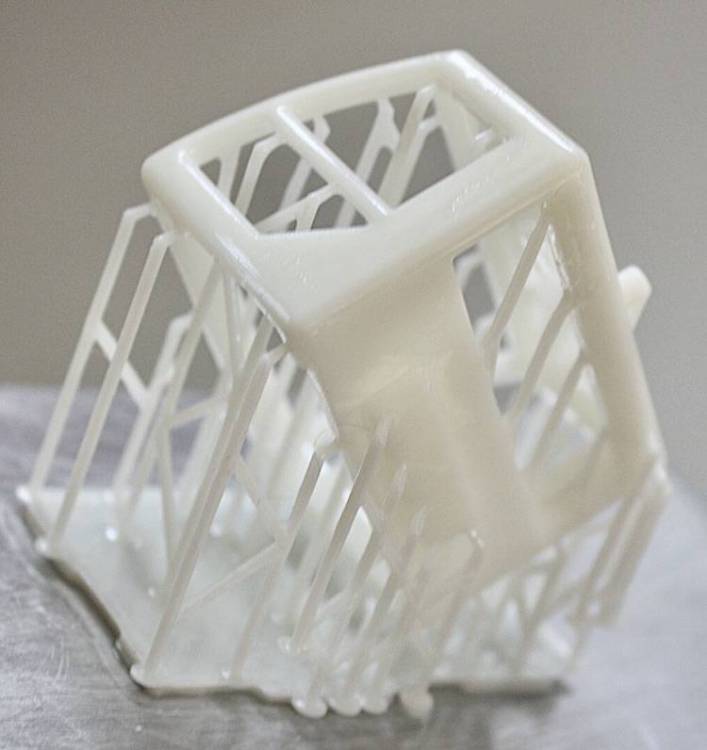

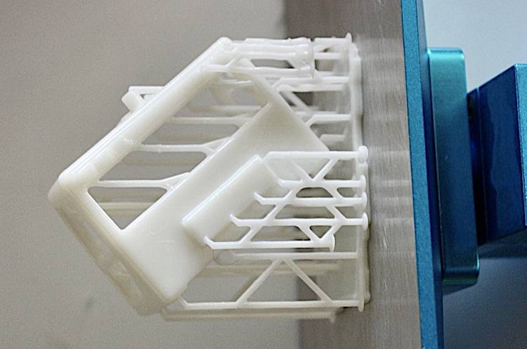

JIBE73 Posté(e) Février 18, 2020 Auteur Partager Posté(e) Février 18, 2020 Merci pour les infos. Ma pièce de test a bien fonctionné. Elle était bien collé au plateau. Sur l'écran de l'imprimante les fichiers n'apparaissent pas de la même manière (voir photos). c'est bizarre. J'ai lancé une pièce beaucoup plus petite avec des support à base ronde qui a elle aussi bien fonctionné. Combien de temps est-ce que vous laissez la résine dans le bac ? Il me semble que c'est 24h maxi ? Il y a 20 heures, papy22 a dit : Je ne suis pas le mieux placer pour parler du photo workshop , car je me sert de chitubox ... pour les supports et le STL, et du workshop pour le tranchage seulement. Si je comprends bien tu importes un fichier Chitubox dans le workshop anycubic et tu fais le tranchage ? Lien vers le commentaire Partager sur d’autres sites More sharing options...

2DB Posté(e) Février 18, 2020 Partager Posté(e) Février 18, 2020 bonsoir, Sans poulet le sujet, une petite remarque sur la méthode de papy 22 sur les supports. Sur tes photos on voit des supports qui ne touche pas le plateau (donc ne servent à rien) Pour ma part je fais comme toi dans chitubox mais, au départ je mets les supports en auto ainsi le raft est créé puis je supprime tous les supports (sauf le raft) et, les replace manuellement, ainsi ils sont tous reliés au raft donc efficace. Je fais tous mes supports en taille moyenne, le surcoût de résine pour ces supports plus le raft est très faible par rapport aux impressions foirées et aux conséquences de ces loupés...... et c'est surtout sécurisant. Lien vers le commentaire Partager sur d’autres sites More sharing options...

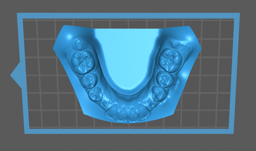

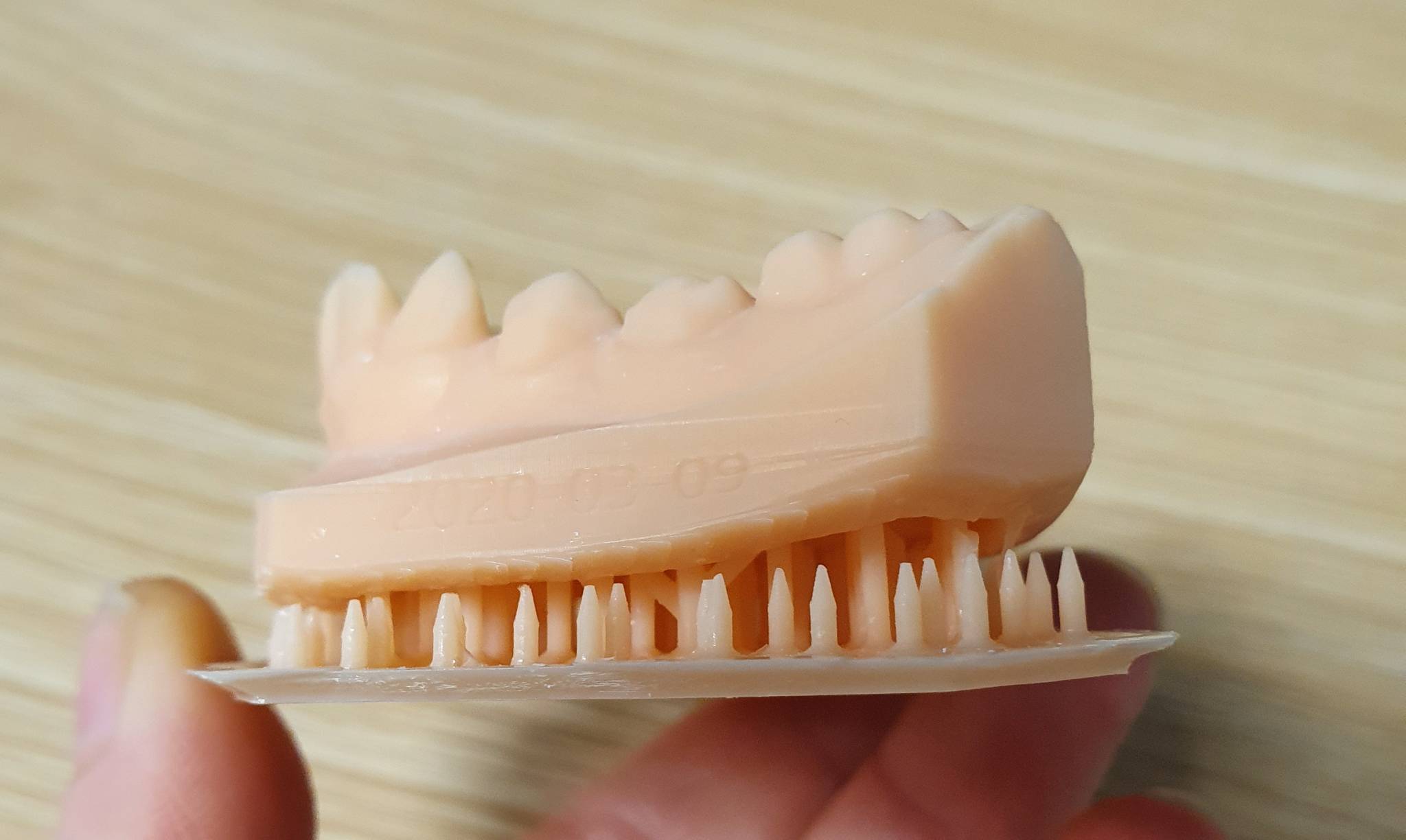

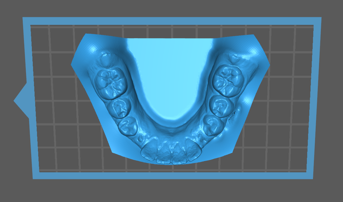

Jorie64 Posté(e) Mars 10, 2020 Partager Posté(e) Mars 10, 2020 Bonjour, Merci de me répondre. Je suis prothésiste dentaire donc j'imprime principalement des modèles. (photo) Pour ce qui est du choix de l'imprimante: Le labo où je travaillais avant imprimait avec une Formlabs (imprimante à résine liquide, laser, large plateau et envoi des fichiers par câble Ethernet). Le fait d'imprimer avec une imprimante laser plutôt qu'une SLA, ne te fait pas gagner en qualité d'impression. c'est le constat que j'ai fait. La différence sera qu'une laser est plus sensible à l'entretien que tu fera de ta machine et aux réglages qui doit être beaucoup plus minutieux. Le large plateau: je pensais que c’était un gros avantage pour moi, mais non. Si j'ai une urgence et que je dois imprimer un modèle dans la matinée, je vais préférer faire tourner ma petite Photon (moins énergivore) plutôt qu'une Formlabs. Et si je rate une impression, je préfère qu'il n'y ai qu'un seul modèle dessus plutôt que 5 ou 6. Et pour finir le fait de transférer un fichier sur une clé USB plutôt que de passer par un câble, ne me dérange pas. J'ai bien sur achetée des clés USB digne de ce nom car celle fourni avec la machine, c'est de la m%#de. Donc voilà, une Photon c'est 300 balles et une Formlabs c'est 3300. J'ai fais le choix d'acheter 3 Photon. et j'ai une qualité identique à une Formlabs. Pour en revenir à mon problème de ventouse, j'ai changé hier sur imprimante 2 et 3 les FEP, refait l'état de surface du plateau et le Z 0. J'ai modifiée la forme de mes supports et j'ai lancé sur les 3 imprimantes le même modèle pour voir si il y a une différence. Je joins une photo de l'impression d'hier avec cette effet ventouse. Lien vers le commentaire Partager sur d’autres sites More sharing options...
papy22 Posté(e) Mars 10, 2020 Partager Posté(e) Mars 10, 2020 je comprends bien toutes tes explications... Et c' est bien ce que je cherchais à dire... j' ai eu exactement les même soucis que toi , en voyant tes photos.... une première fois , anycubic m' on-dit que cela venait du " ANYCUBIC Photon S 2K LCD Module de traitement de la lumière écran 2560x1440 pièces Kits accessoires haute luminosité " et il m' en ont envoyé un généreusement... et peu après , le même défaut est apparu , alors ils ont reconnu qu' il y avait un problème et j' ai reçu un écran et une carte avec les Led... du coup , j' ai commandé une carte mère , j' ai tout changé et depuis , j' ai pas eu le problème... mais je laisse quelques heures entre chaque impression... Alors deux cas me viennent à l' esprit: 1) la machine se trouve trop sollicitée , ce qui ne semble pas être ton , et qui était plutôt le mien... 2) les composants ne sont pas tous de la même fiabilité et les derniers fabriqués ont peut-être subis quelques modifs positives... par exemple la carte mère que j' ai reçu porte la mention " version 9 " et la carte mère d' origine ne porte aucune mention !!!! Avec mon vécu j' aurais tendance à penser en premier lieu que ton soucis commence par l' écran ..... Toujours à ton service. Cordialement Papy Lien vers le commentaire Partager sur d’autres sites More sharing options...

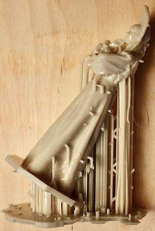

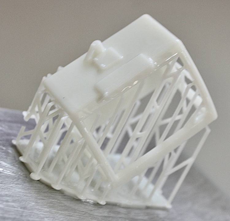

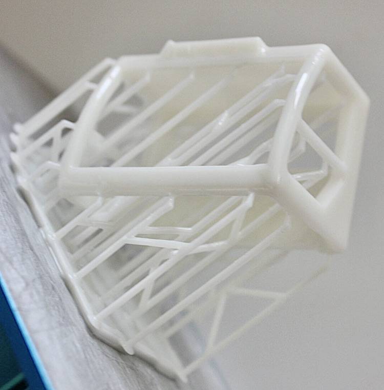

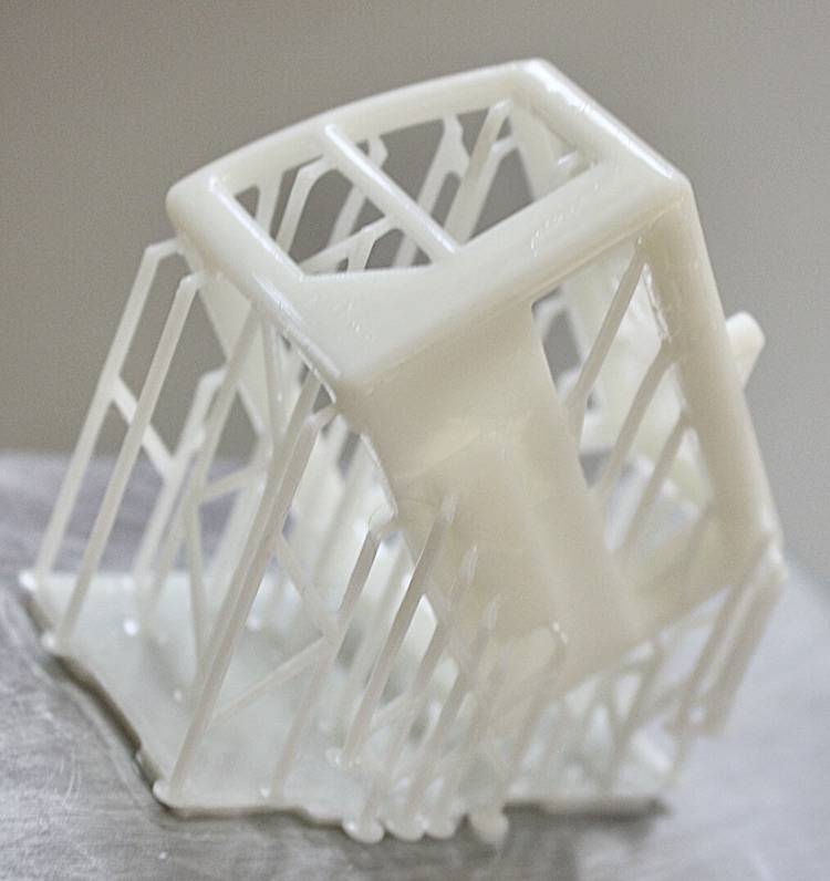

papy22 Posté(e) Mars 10, 2020 Partager Posté(e) Mars 10, 2020 j' ai oublié: pourquoi mets autant de supports , il me semble que c' est beaucoup plus qu'il n' est besoin ... Perso, je met la pièce à l' envers dans chitu.. et je descend le curseur et au fur et à mesure , on voit les emplacements qui nécessite un support... et après , j' en place quelques uns pour conforter la tenue ... et je n' ai pas de soucis de ce côté ... je te met une photo pour te montrons que j' ai eu le même problème , sauf que moi ça fait des piliers du fait de la hauteur de la pièce .... Lien vers le commentaire Partager sur d’autres sites More sharing options...
