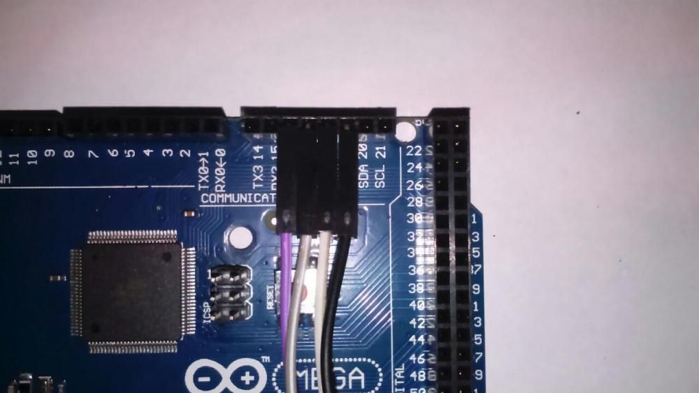

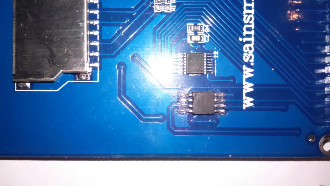

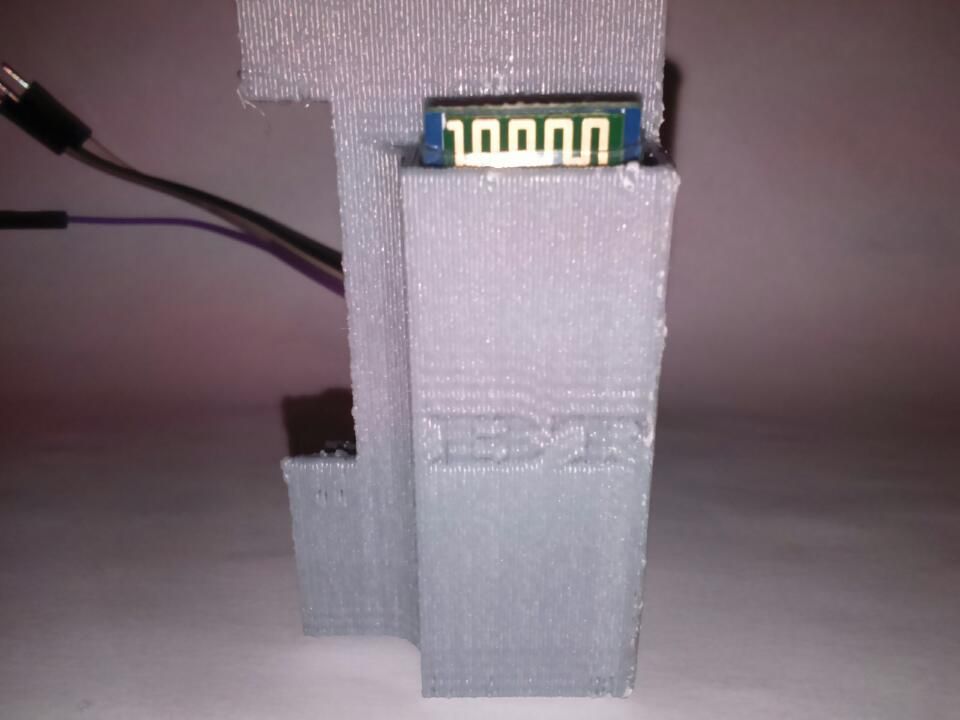

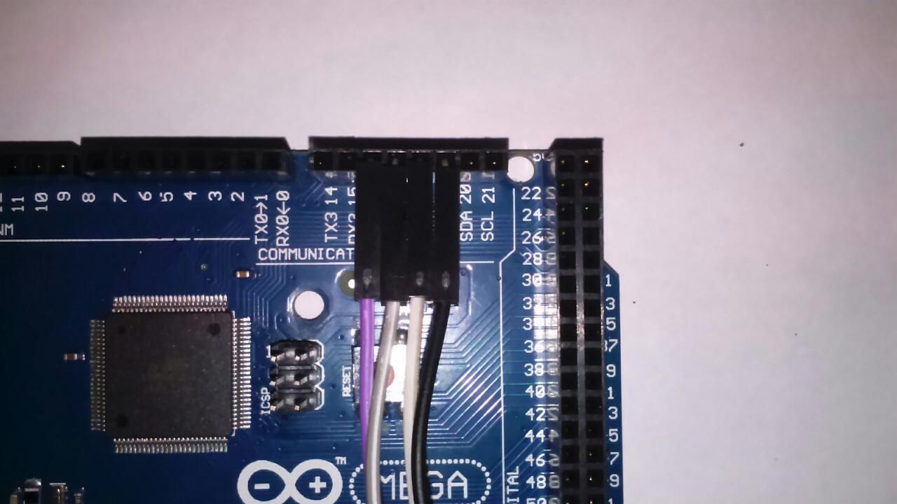

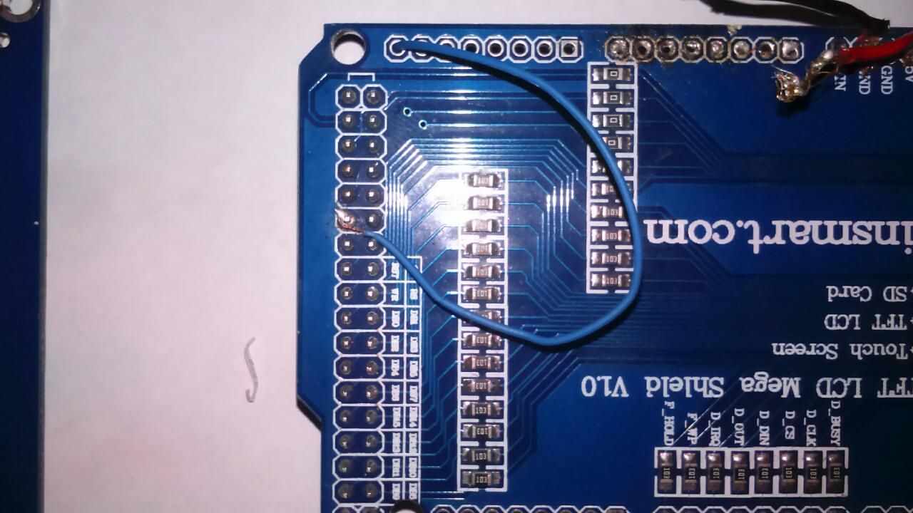

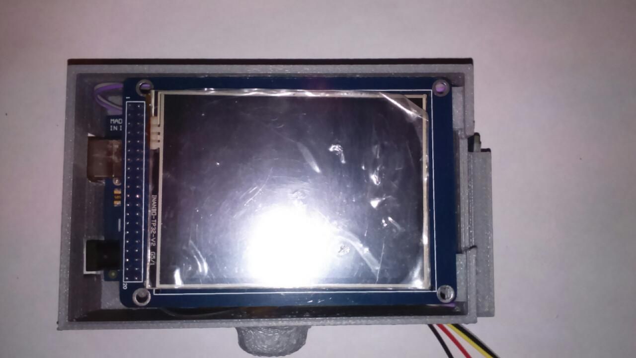

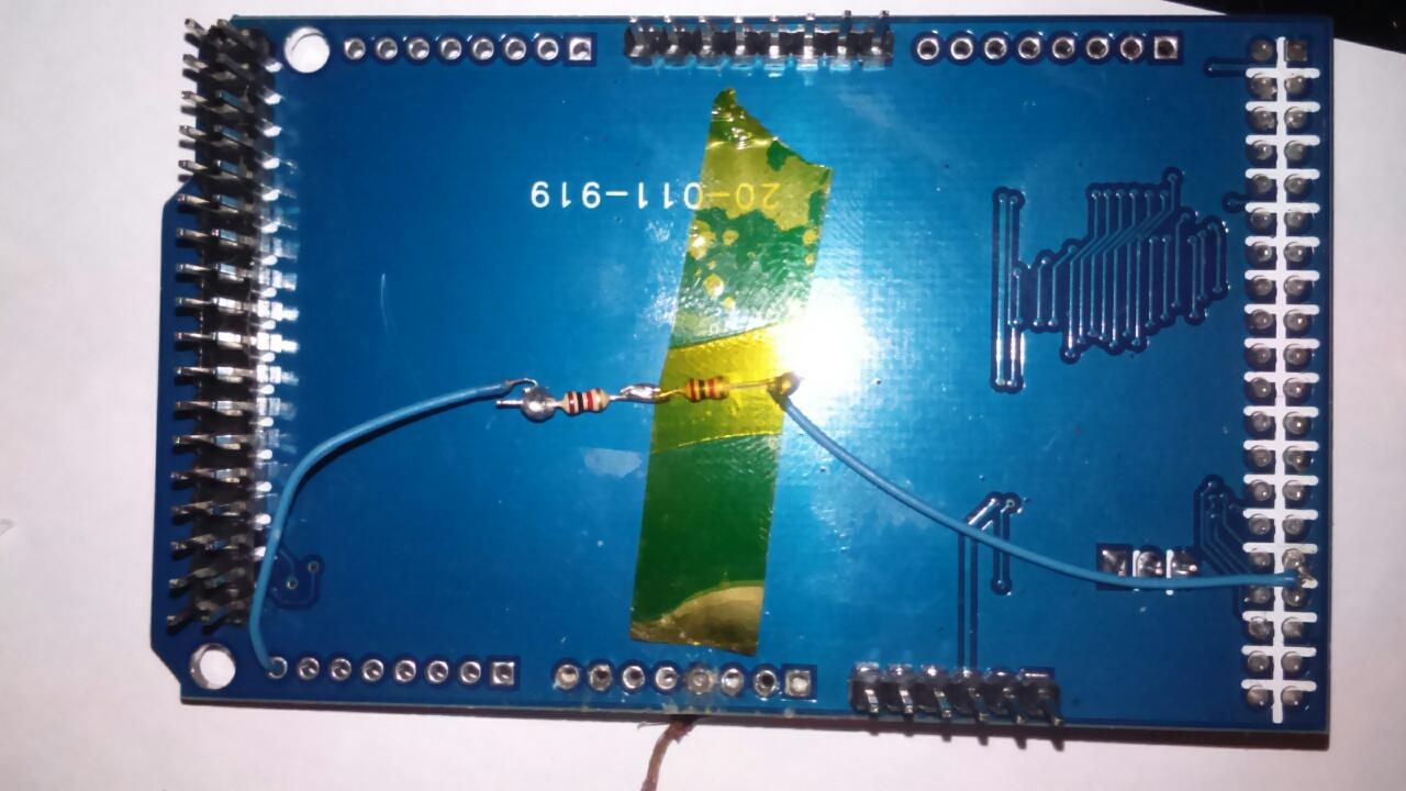

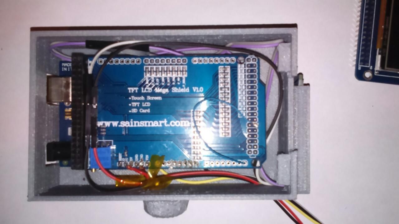

bloutix Posté(e) Avril 6, 2016 Auteur Partager Posté(e) Avril 6, 2016 Bonjour @LeBress Concernant les câbles dupont il faut que le côté mâle soit à 90° Ensuite le flash IC doit être soudé derrière l'écran il y a un emplacement pour souvent marqué IC1. il faut aussi souder une résistance de 2k ohm sur le Tft lcd mega shield v1.0 entre le pin 16 côté broches écran et la pin 45 côté broche arduino. ensuite avec il faudra transférer le fichier sfd dans le flash IC. Pour réaliser cette tâche il faut dans un premier temps transféré le programme SPIflash_FlashUploader (librarie->SPIflash->exemples->avr) dans le arduino. Et lancer le programme FlashUploader (dossier tools). Une fois cela fait ne reste plus qu'à transférer le programme disco-smartcontroller. Si besoin d'aide supplémentaire n'hésitez pas. une documentation sera créée lorsque j'aurai publié une première release du programme. Cdt Lien vers le commentaire Partager sur d’autres sites More sharing options...

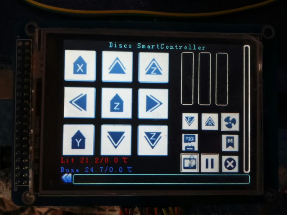

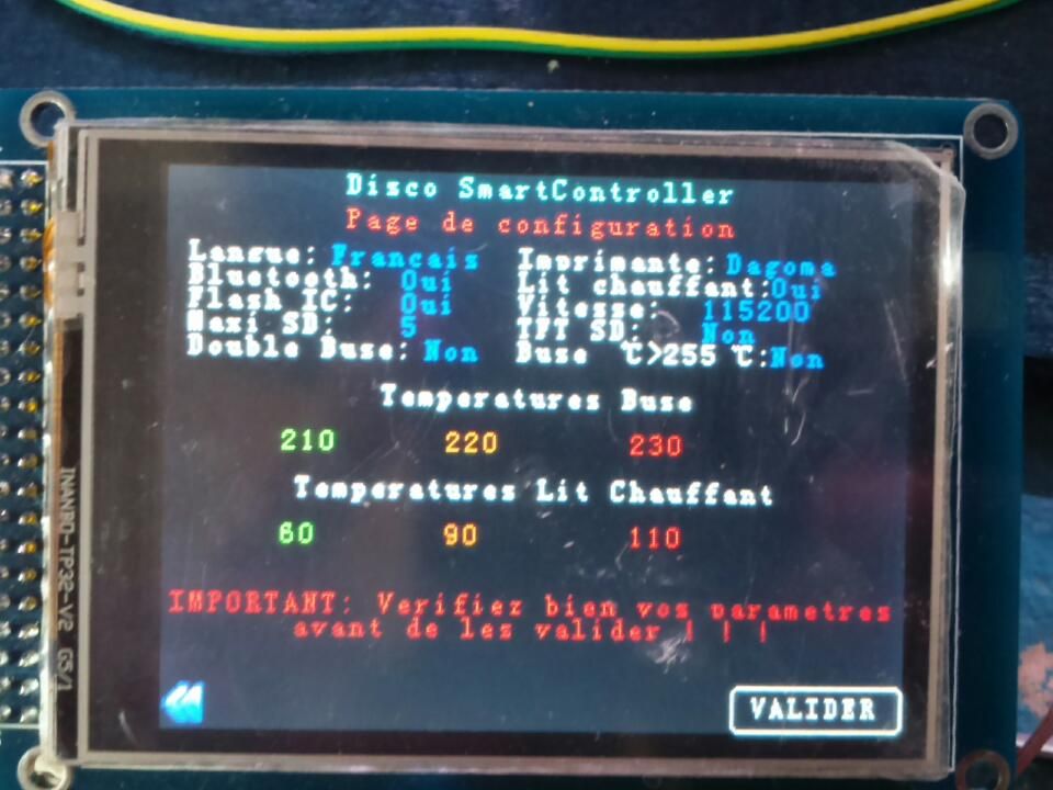

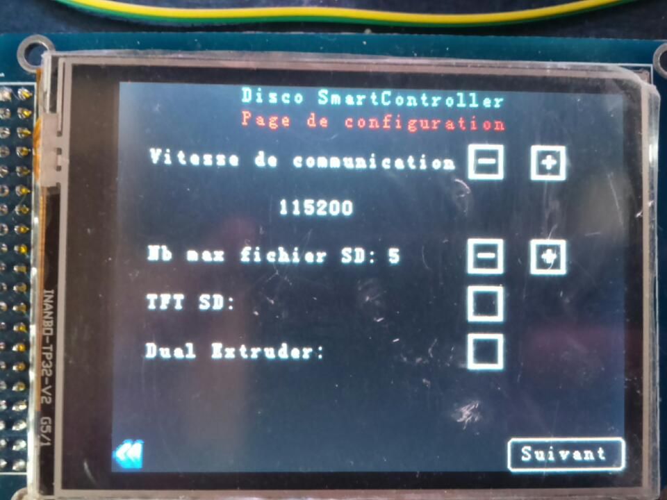

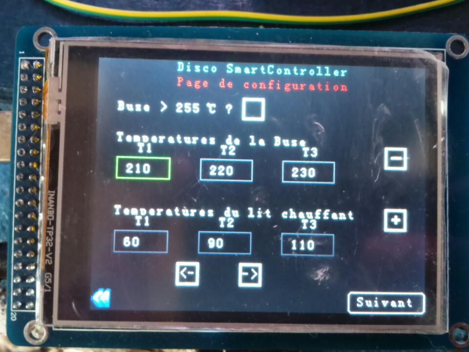

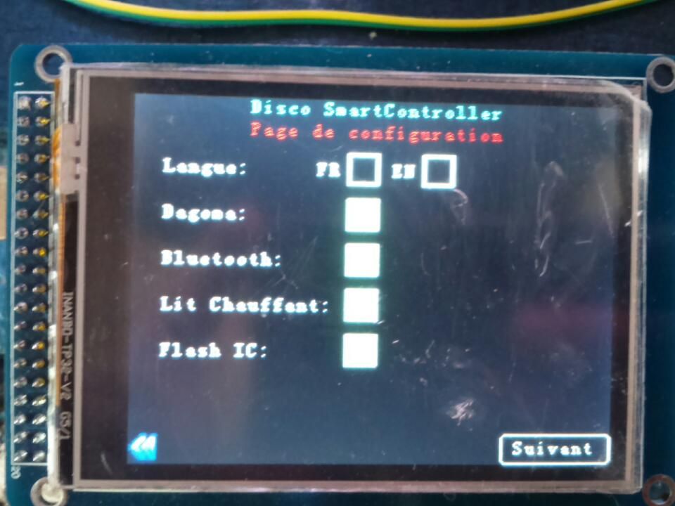

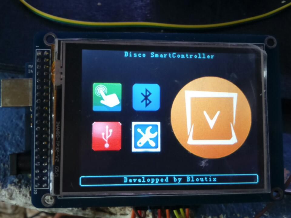

bloutix Posté(e) Avril 9, 2016 Auteur Partager Posté(e) Avril 9, 2016 Alors petit retour pour ceux qui patientent: - Le système de paramétrage est opérationnel, même si certaines fonctions ne sont pas implémentées. Reste à faire pour une première release: - affichage du temps estimée de l'impression - quelques bug d'affichage à corriger voici quelques photos: 5 Lien vers le commentaire Partager sur d’autres sites More sharing options...

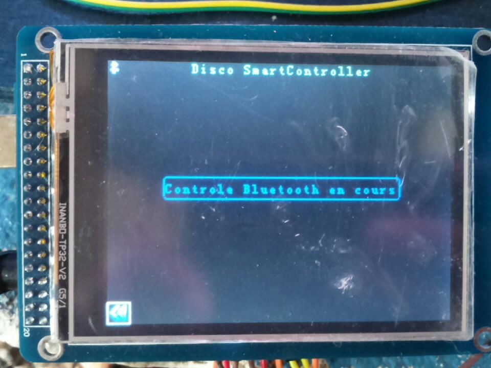

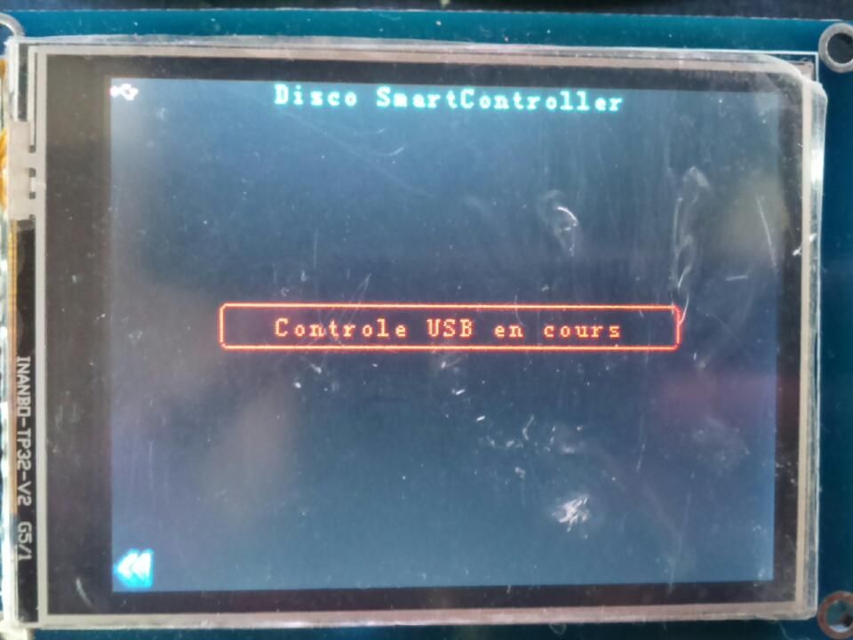

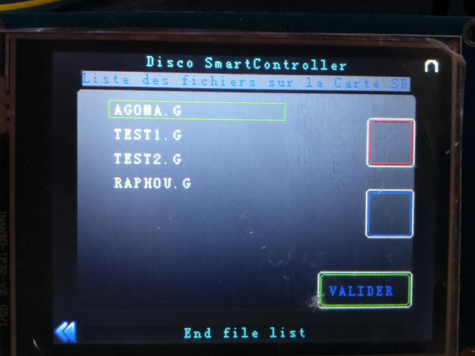

bloutix Posté(e) Avril 10, 2016 Auteur Partager Posté(e) Avril 10, 2016 (modifié) Alors avant la première release voici ce que j'ai ajouté: - Détection automatique du contrôle par USB - affichage du pourcentage de l'impression ((byte en cours/byte total)*100) du fichier en cours d'impression) - affichage du temps écoulé et du temps total estimé (ce temps est déterminé en fonction du temps écoulé et du pourcentage de l'impression) - détection si l'imprimante est bien connectée - ajout d'un clavier pour envoi manuel de code ce qu'il reste à faire: - améliorer l'affichage des fichiers SD dans le cas où on a besoin d'afficher plus de 5 fichiers. - création d'une coque avec plusieurs systèmes de fixation - création d'un mode d'emploi (schéma Electrique, utilisation) Modifié (le) Avril 10, 2016 par bloutix 3 Lien vers le commentaire Partager sur d’autres sites More sharing options...

bloutix Posté(e) Avril 11, 2016 Auteur Partager Posté(e) Avril 11, 2016 Alors avant de finir le développement du code j'aurais besoin de vos avis: Qu'elle est selon vous la notion de temps à afficher pendant une impression? (temps restant estimé ou temps écoulé/temps total estimé) Ensuite la release va peut être tarder à cause de petit soucis d'affichage en début d'impression car marlin ne répond pas de la même façon que pendant l'impression, donc je doit rajouter 2-3 lignes de codes.. pour vous faire patienter voici un petite video vite faite pendant un test d'impression. https://youtu.be/c84jYRvgWkc 1 Lien vers le commentaire Partager sur d’autres sites More sharing options...

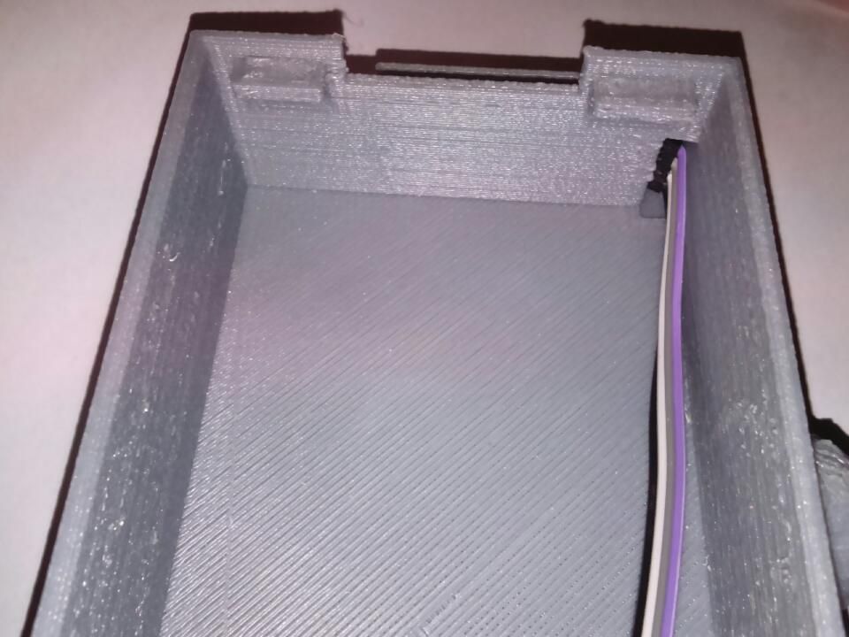

bloutix Posté(e) Avril 11, 2016 Auteur Partager Posté(e) Avril 11, 2016 Bug en début d'impression corrigé et rajout du wait time lorsque la température vient d'etre atteinte. Quelques léger bug d'affichage persiste mais il ne perturbe pas l'utilisation, il seront corrigé par la suite. Il me reste à faire une doc et les fichier à imprimer(boitier et fixation), pour une première Release. Maintenant la question qui va subsister c'est: - Passer par le BDK de Dagoma pour vendre mon écran en tant que box ce qui me coûtera 99€ par an si j'ai bien compris avec le BDK? - Vendre moi même en tant que développeur et concepteur du projet.? Dans les deux cas je pense faire un appel aux dons pour pouvoir continuer dans ce projet sereinement (soit pour la "license BDK" soit pour me constituer un petit stock de composant pour m'y prendre à l'avance dans de probable future commande.) Lien vers le commentaire Partager sur d’autres sites More sharing options...

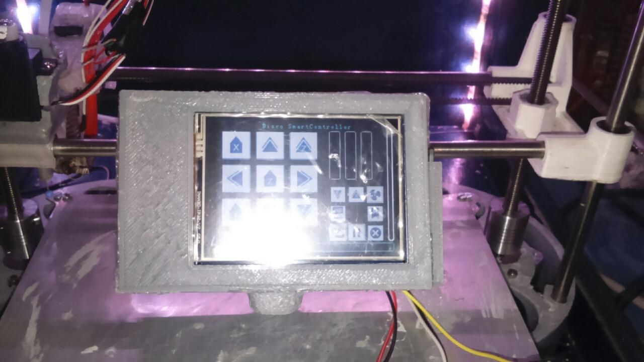

bloutix Posté(e) Avril 12, 2016 Auteur Partager Posté(e) Avril 12, 2016 Bonjour à tous, En suivant le lien ci-joint vous pourrez accéder au boitier qui est en cours de création/amélioration. http://www.thingiverse.com/thing:1485584 Cordialement Lien vers le commentaire Partager sur d’autres sites More sharing options...

bloutix Posté(e) Avril 13, 2016 Auteur Partager Posté(e) Avril 13, 2016 (modifié) Nouvelles photos: La qualité d’impression des pièces n'est malheureusement pas top à cause de mes roulements sur le chariot X qui sont défectueux Modifié (le) Avril 13, 2016 par bloutix 2 Lien vers le commentaire Partager sur d’autres sites More sharing options...
