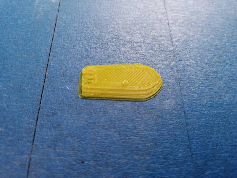

Coryseth Posté(e) Février 8, 2020 Partager Posté(e) Février 8, 2020 Bonjour à tous, Je viens de terminer d'upgrader mon Anycubic I3 MEGA notamment en changeant les stepper d'origine par des TMC2208 (sauf sur l'axe Z ou cela n'est pas utile), j'ai bien inversé les pins et reglé les nouveau stepper a exactement 1.06V mais maintenant quand je lance une impression j'ai un décalage qui se forme entre les différentes couches de mon impression. La coutoie est correctement tendu donc je ne voie pas d'ou peut provenir le problème, avez vous une idée? Lien vers le commentaire Partager sur d’autres sites More sharing options...
pafpaf Posté(e) Février 8, 2020 Partager Posté(e) Février 8, 2020 (modifié) salut le fais que tu es des décalage cela est du a la chaleur de t'est moteurs en un mots ta tension est trop élever il est bon de rester en dessous de 1 volts du 0.9 volts suffit largement il y a un programme pour paramétrer les TMC2208 http://3dmodularsystems.com/fr/drivers-moteurs/483-tmc2208-driver-moteur-hyper-silencieux.html Modifié (le) Février 8, 2020 par pafpaf Lien vers le commentaire Partager sur d’autres sites More sharing options...
Coryseth Posté(e) Février 8, 2020 Auteur Partager Posté(e) Février 8, 2020 Merci pour l'information @pafpaf, je viens de régler tous mes TMC2208 a 0.9v (je n'ai pas toucher a celui en Z vu que c'est celui d'origine )et j'ai relancer mon impression et malheureusement cela n'as rient changer j'ai toujours le même décalage! Lien vers le commentaire Partager sur d’autres sites More sharing options...
macandnews Posté(e) Février 8, 2020 Partager Posté(e) Février 8, 2020 Je ne sais pas d'où vient ton problème de décalage des couches, mais il faut bien régler les TMC2208 sur 1,06v sur la i3 Mega, il y a l'explication sur le forum, mais je ne sais plus sur quel post. D'ailleurs, j'ai également remplacé les 5 drivers par des TMC2208 sur mon imprimante et ils sont tous réglés sur 1,06v et ça fonctionne très bien. Plus de bruit bizarre lors des déplacements et pas de chauffe des moteurs non plus. Lien vers le commentaire Partager sur d’autres sites More sharing options...
Coryseth Posté(e) Février 8, 2020 Auteur Partager Posté(e) Février 8, 2020 Cela marche très bien à 0.9V (a part le décalage des couches). Par curiosité j'ai remonter les drivers d'origine et re inverser les câbles (je les ai remis dans leur position d'usine) et la aucuns soucis (à part le décalage) de décalage mais le bruit est revenu (la différence est vraiment flagrante) Le problème viens bien donc des steppers ou de leur réglage j'ai un TMC2208 d'avance, je vais essayer de tous remettre et remplacer celui du l'axe X par celui que j'ai d'avance pour voir si cela change quelque chose. Lien vers le commentaire Partager sur d’autres sites More sharing options...
pafpaf Posté(e) Février 9, 2020 Partager Posté(e) Février 9, 2020 salut oki il ne te reste plus cas voir si ce n'est pas le moteur qui est en causse ça me la fait et j'avais changé le moteur après faut voir tout change d'une machine a l'autre Lien vers le commentaire Partager sur d’autres sites More sharing options...
Coryseth Posté(e) Février 16, 2020 Auteur Partager Posté(e) Février 16, 2020 Bon bha ça ne vient pas du TMC2208! même en le changeant ça ne corrige pas le problème! Du coup j'ai remonter les anciens drivers et la plus aucuns problèmes! du coup je vais les laisser comme cela et laisser tomber l'upgrade de ma machine ! Lien vers le commentaire Partager sur d’autres sites More sharing options...
pafpaf Posté(e) Février 17, 2020 Partager Posté(e) Février 17, 2020 Moi j'ai monter des DRV 8825 avec des radiateur plus grand et un réglage de 7 v et ça fonctionne bien mon décalage de l'axe Y était dû aux moteur Lien vers le commentaire Partager sur d’autres sites More sharing options...
