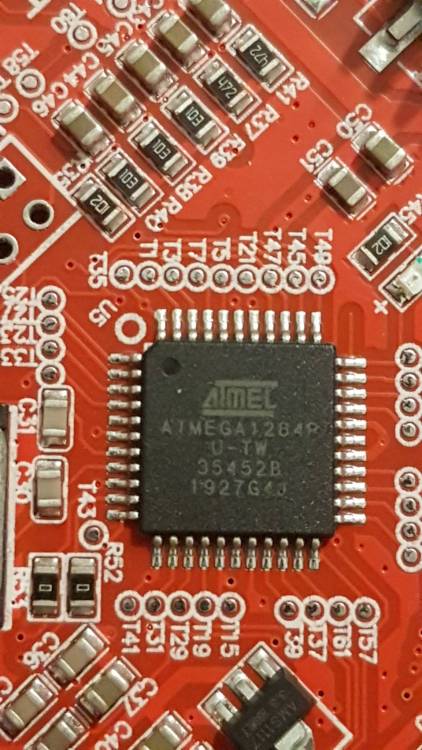

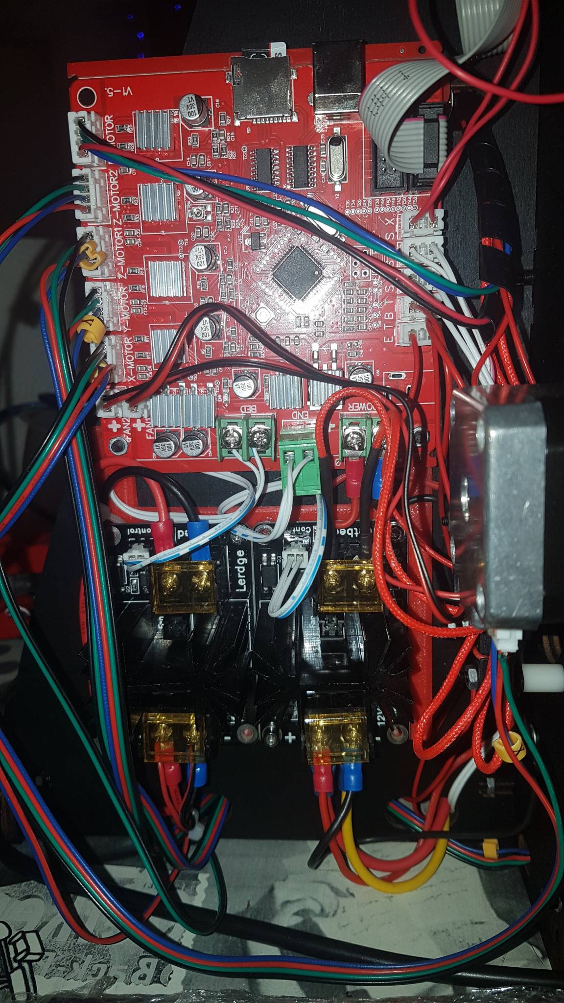

zigui30 Posté(e) Février 9, 2020 Partager Posté(e) Février 9, 2020 Bonjour à tous, je me régalé avec ma petite ctc prusa i3 pro b carte mère type a8 que j ai reçu pour noël et après quelques modife du bonheur , mes d après ses que j ai pu lire à droite et gauche il serait bien de la passer sous marlin ,si quelqu'un la déjà fait, pourriez vous me dire les avantages et la méthode pour le faire. Merci beaucoup. Lien vers le commentaire Partager sur d’autres sites More sharing options...

Bakatora Posté(e) Février 18, 2020 Partager Posté(e) Février 18, 2020 Franchement, si tu te régales avec, ne change rien. Si un jour ça crame, tu passeras à une carte 32 bits avec des slots pour des steppers plus 'performants' comme les TMC2209 ou autre 2130. Lien vers le commentaire Partager sur d’autres sites More sharing options...
zigui30 Posté(e) Février 18, 2020 Auteur Partager Posté(e) Février 18, 2020 Salut donc d après toi cela ne vaut pas le coup de la passer sous marlin pour pouvoir rajouter quelques options supplémentaire ? Lien vers le commentaire Partager sur d’autres sites More sharing options...
zigui30 Posté(e) Février 18, 2020 Auteur Partager Posté(e) Février 18, 2020 Car je pensais remplacée les tiges fileter de l axe z et rajouter un capteur de nivellement ,mes il me semble qu il faut la passer sous marlin. Lien vers le commentaire Partager sur d’autres sites More sharing options...
Bakatora Posté(e) Février 18, 2020 Partager Posté(e) Février 18, 2020 De ce que je vois de ta carte, il n'y a pas de connecteur libre pour un capteur du genre bltouch. Après, en soudant sur certains pins et en remappant dans le code de Marlin c'est peut-être possible. Si tu veux ajouter un capteur il faudrait, à mon avis, aussi changer de carte mère. Cela te permettrait aussi d'utiliser des steppers silencieux comme les TMC (2208, 2209, 2130, 5160, etc). Si tu veux jouer safe je conseille la bigtreetech skr 1.3 (je viens de lire que la 1.4 n'a pas de eeprom wtf ?). Bien documentée et tu peux facilement installer des tmc en mode uart ou spi. Au vu des connecteurs je pense que tu peux réutiliser ton écran actuel mais pas sûr (sur la skr je suis obligé de brancher 2 nappes pour le mode 12864). Au pire tu prends un écran Tft24 1.1 (avec molette) avec la nouvelle carte. Lien vers le commentaire Partager sur d’autres sites More sharing options...
zigui30 Posté(e) Février 19, 2020 Auteur Partager Posté(e) Février 19, 2020 Il y a 6 heures, Bakatora a dit : De ce que je vois de ta carte, il n'y a pas de connecteur libre pour un capteur du genre bltouch. Après, en soudant sur certains pins et en remappant dans le code de Marlin c'est peut-être possible. Si tu veux ajouter un capteur il faudrait, à mon avis, aussi changer de carte mère. Cela te permettrait aussi d'utiliser des steppers silencieux comme les TMC (2208, 2209, 2130, 5160, etc). Si tu veux jouer safe je conseille la bigtreetech skr 1.3 (je viens de lire que la 1.4 n'a pas de eeprom wtf ?). Bien documentée et tu peux facilement installer des tmc en mode uart ou spi. Au vu des connecteurs je pense que tu peux réutiliser ton écran actuel mais pas sûr (sur la skr je suis obligé de brancher 2 nappes pour le mode 12864). Au pire tu prends un écran Tft24 1.1 (avec molette) avec la nouvelle carte. Ok je te remercie pour ses judicieux conseil, j attendrait que ma carte grille ,le problème ses que j en ai une deuxième de carte . Si tu connais d autres bonne carte mère , je suis intéressé .Merci à toi. Lien vers le commentaire Partager sur d’autres sites More sharing options...
