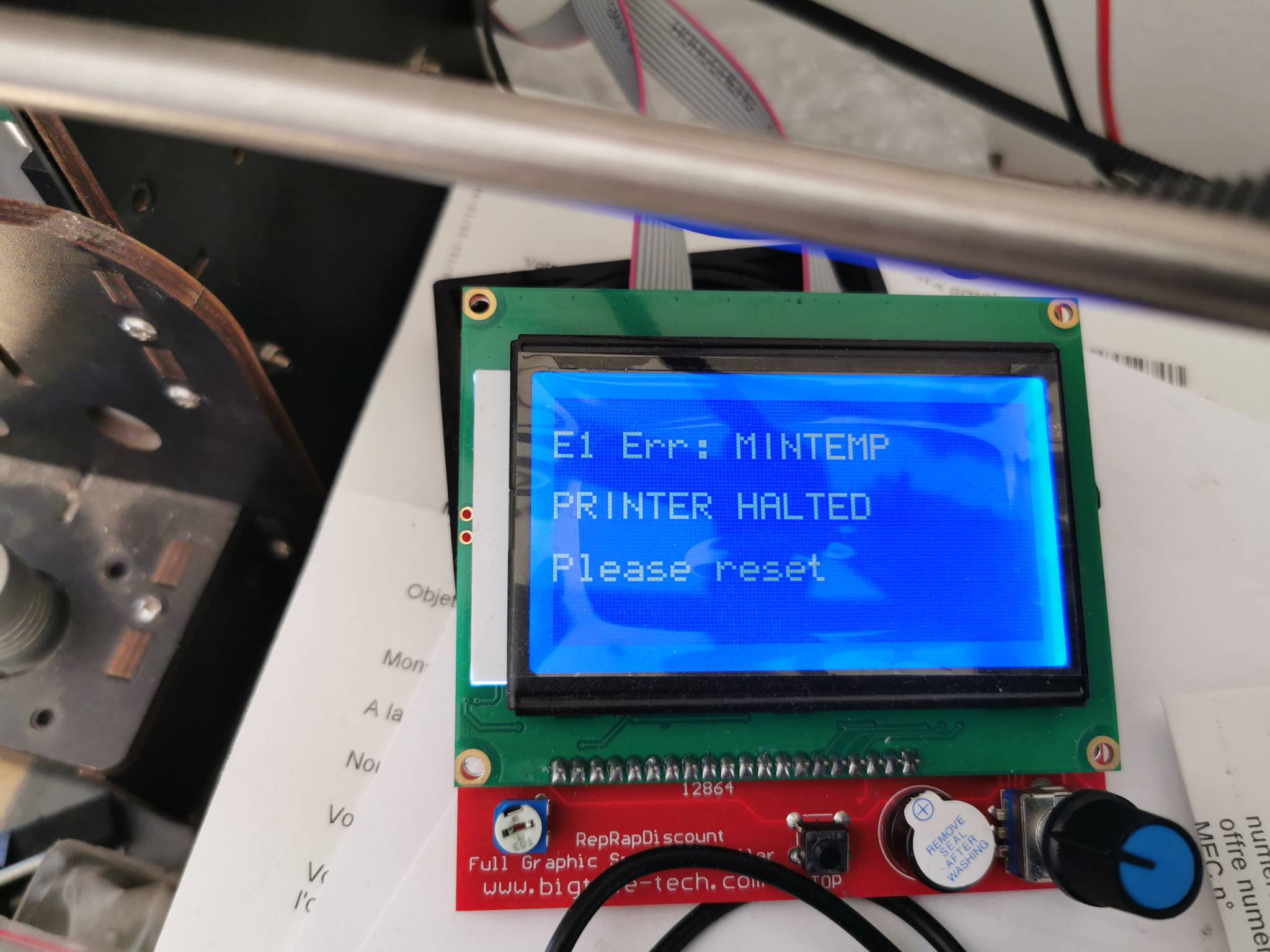

boulange Posté(e) Février 15, 2020 Auteur Partager Posté(e) Février 15, 2020 bon voila après pas mal essaie toujours un erreur voici le message qui m'indique : en plus de ça j 'ai un problème avec mes end stop ( j'aimerais les changer avec un Capteur de Position de nivellement automatique pour imprimante 3D Anet A8) sur ponterface quand je suis sur E1 c'est bien l axe X qui bouge mais comme j'ai un problème avec mais end stop il tourne que dans un sens merci d'avance pour votre aide Lien vers le commentaire Partager sur d’autres sites More sharing options...

Nenex Posté(e) Février 15, 2020 Partager Posté(e) Février 15, 2020 (modifié) @boulange Tu a bien mis le moteur X sur le broche E1 ? Tu devrais pouvoir le bouger avec X est non E1 normalement. Dans ta config je vois pas de plateau chauffant, normal ? Tu a pris quoi comme marlin ? une version original (donc tous a config) ou un marlin déja config pour ton anet ? Modifié (le) Février 15, 2020 par Nenex Lien vers le commentaire Partager sur d’autres sites More sharing options...
boulange Posté(e) Février 15, 2020 Auteur Partager Posté(e) Février 15, 2020 il y a 4 minutes, Nenex a dit : @boulange Tu a bien mis le moteur X sur le broche E1 ? Tu devrais pouvoir le bouger avec X est non E1 normalement. Dans ta config je vois pas de plateau chauffant, normal ? Tu a pris quoi comme marlin ? une version original (donc tous a config) ou un marlin déja config pour ton anet ? re salut @Nenex oui ça bouge bien l'axe x sur broche E1 plateau chauffant pas encore brancher pour ça pas de plateau chauffant marlin 1.1.9 (version original) jamais pu configurer mon anet Lien vers le commentaire Partager sur d’autres sites More sharing options...
Nenex Posté(e) Février 15, 2020 Partager Posté(e) Février 15, 2020 (modifié) @boulange D'accord je comprend mieux. Je vais essayer de faire toute ta config marlin. Tu utilise quoi comme driver ? Ta changer des choses importante sur ton imprimante ou elle est full stock sauf la carte ? Si tu a un ventilateur pour la carte, tu le branche sur quel port ? Modifié (le) Février 15, 2020 par Nenex Lien vers le commentaire Partager sur d’autres sites More sharing options...

Nenex Posté(e) Février 15, 2020 Partager Posté(e) Février 15, 2020 Faut que tu raccorde au plus vite tes Z pour pouvoir faire home, sinon les moteurs vont que dans le sens positif. Voici la config que je viens de te faire : https://gofile.io/?c=Bf6kMN Flash ta carte avec puis avec pronterface envoie M502 ensuite M500 et pour finir M501. Tu peut ensuite faire M119 est vérifier que tes endstops sont bien en OPEN et non TRIGGERED (normalement c'est bon). Quand tu t'aura occuper du Z fait un home et normalement tous est bon. 1 Lien vers le commentaire Partager sur d’autres sites More sharing options...

Nenex Posté(e) Février 15, 2020 Partager Posté(e) Février 15, 2020 Oui c'est bien ça, tu dois joindre les fils pour utiliser le port Z sur les deux moteurs. Tu devra surement augmenter le vref de ton driver Z a mon avis (renseigne toi sur vref max de ton drivers). 1 Lien vers le commentaire Partager sur d’autres sites More sharing options...
