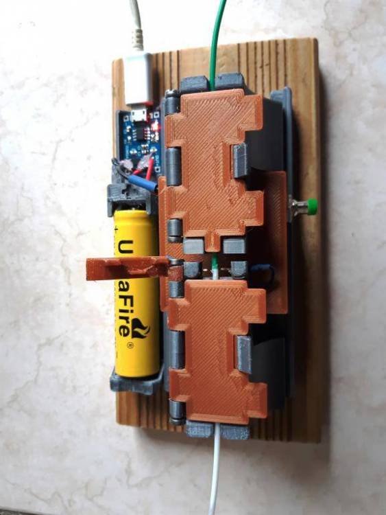

J'ai réalisé une soudeuse électronique pour filament PLA 1.75mm
le principe de fonctionnement est celui utilisé pour souder les fibres optiques par un courant à haute tension 15Kvolts.
L'ensemble comporte deux potences mobiles montées en glissières en queues d'aronde pour faciliter la mobilité latérale.
La haute tension est produite par un module électronique élévateur de tension (une THT à 15000 volts)
Deux électrodes générent l'arc électrique pour faire fondre le filament.
ensuite le réglage du montage des filaments est assuré par deux clips et un gabarit de positionnement.
Le fonctionnement est simple il suffit d'appuyer deux secondes sur un bouton, l'arc est généré pour faire fondre les filaments;
ensuite il suffit de rapprocher les deux bouts et la soudure est effective.
Il faut attendre 30 à 40 secondes pour que la soudure se fige pour atteindre la solidité initiale du filament.
Nota j'ai essayé de souder l'ABS çà fonctionne mais il faut être prudent car il est assez combustible (prudence il s'enflamme vite !)
Conclusion je suis satisfait du fonctionnement la source d'énergie est un accu de 3.7 volts avec un module complémentaire pour le charger.

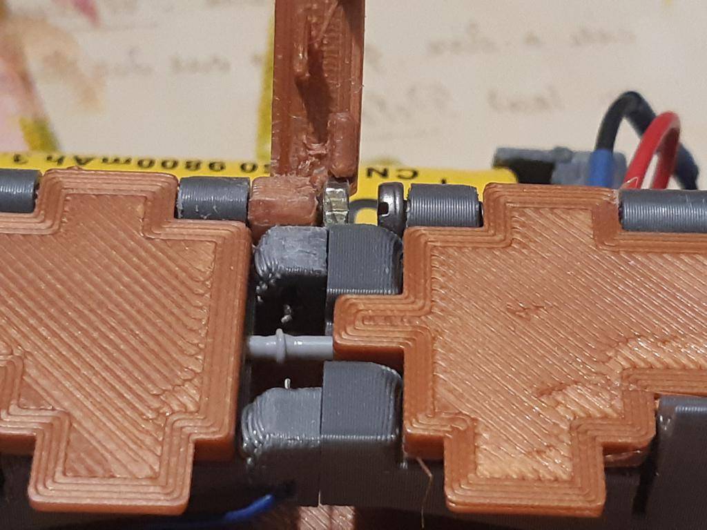

Sur la deuxiéme photo j'ai trop repoussé les filaments c'est pour cela que je vais réaliser un éraseur mécanique de filament.
Je vais réaliser un calibreur éraseur de filament pour couper les petits reliefs qui peuvent de former si les deux filaments sont trop rapprochés.
l'essai mécanique à la traction du filament est conforme.
Pour ceux qui le souhaitent je peux adjoindre la liste de composants et des fichiers STL. je composerai un dossier complet à la demande !
L'impression des pièces est réalisée en PLA tout simplement!

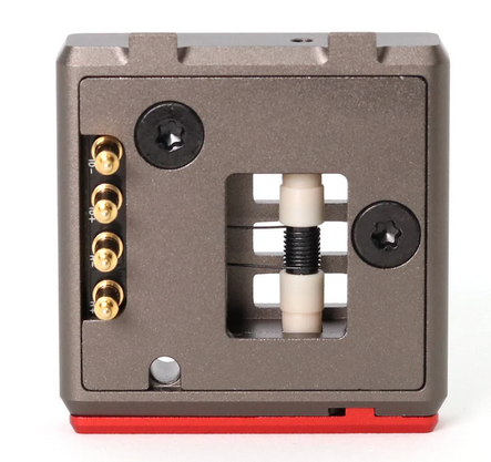

@Kachidoki avant de s'emballer et de parler de Palette, il y a du chemin 😄. Ils ont une sacrée longueur d'avance sur la gestion de la soudure: pression appliquée, temps de chauffe, de refroidissement. Ainsi que toute la partie logicielle; puisque la soudure est faite plusieurs 10aines de cm avant de passer dans la buse.
Lien vers le commentaire
Partager sur d’autres sites
il y a 5 minutes, vap38 a dit :
C'est quoi la palette
Ça : https://www.mosaicmfg.com/products/palette-2
