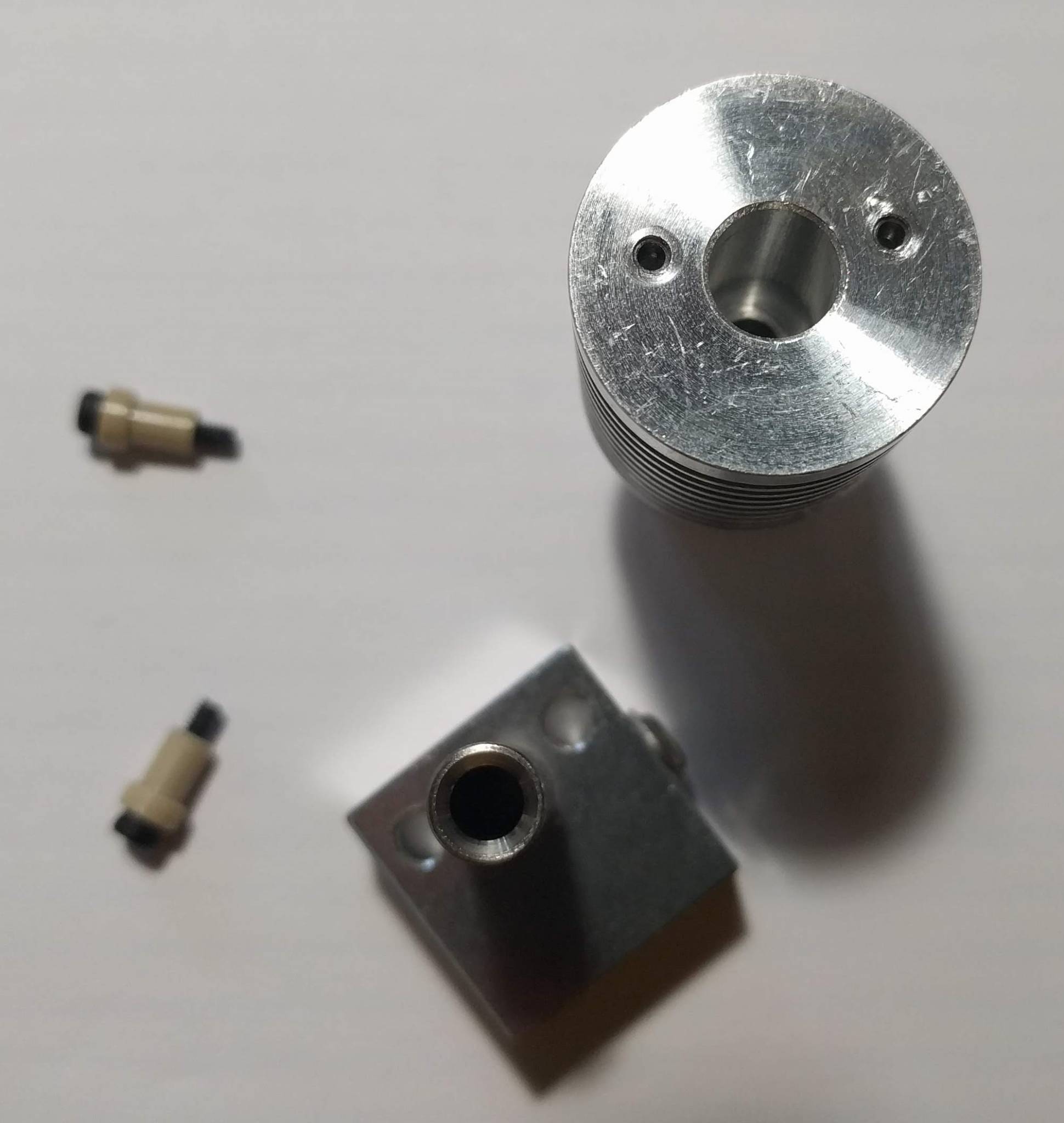

Anatomie de la tête CR10 V2
fran6p
La tête des CR10 V2 est différente d'une E3D V6. Creality actuellement ne la met pas (encore) en vente sur leur site mais au moins un revendeur sur Ebay en propose (complète ou tête seule). J'en ai donc acheté une pour voir de quoi il en retourne.

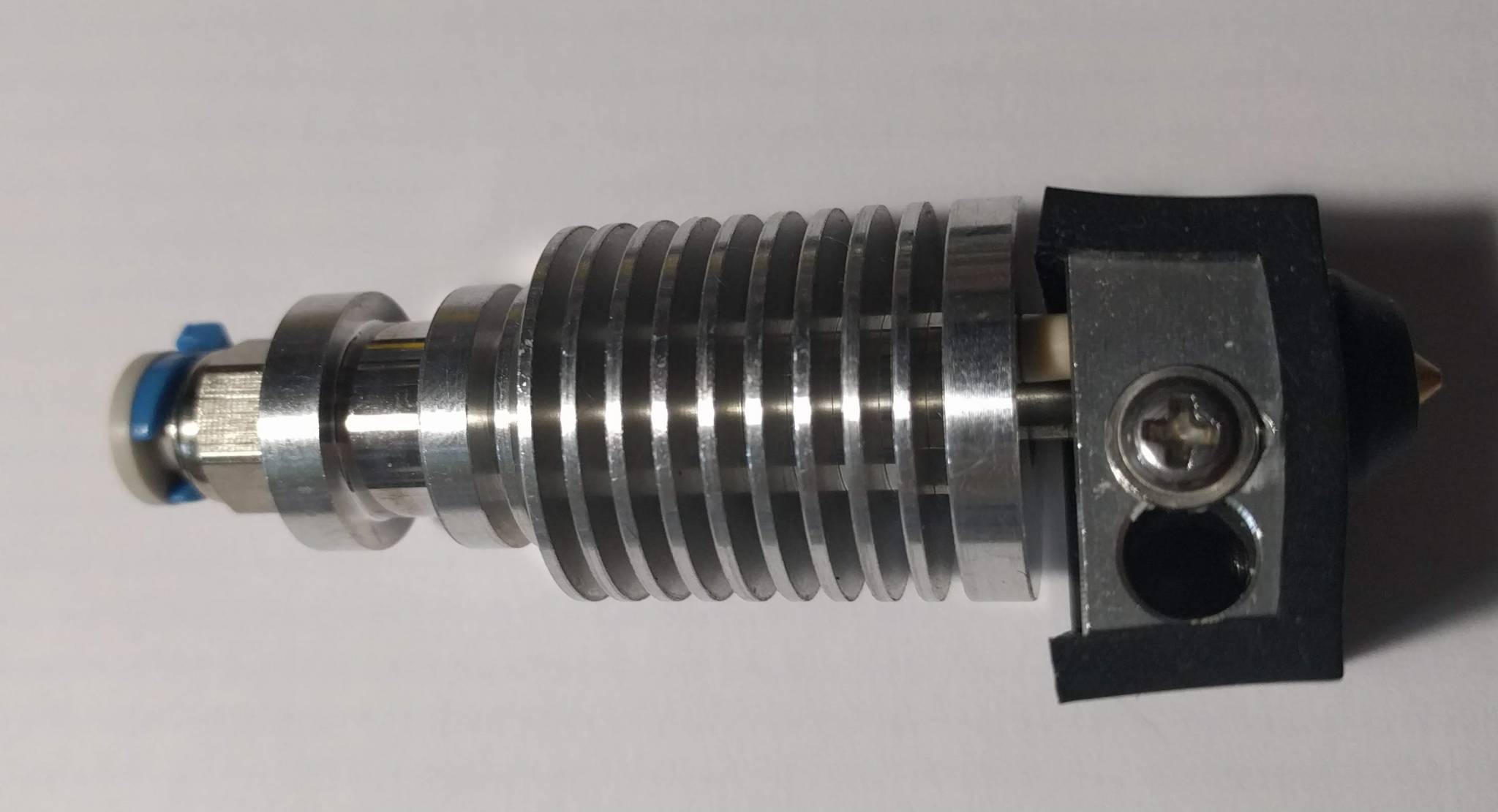

Voici la tête à la réception du paquet provenant du Royaume-Uni (le restera-t'il, that is the question) :

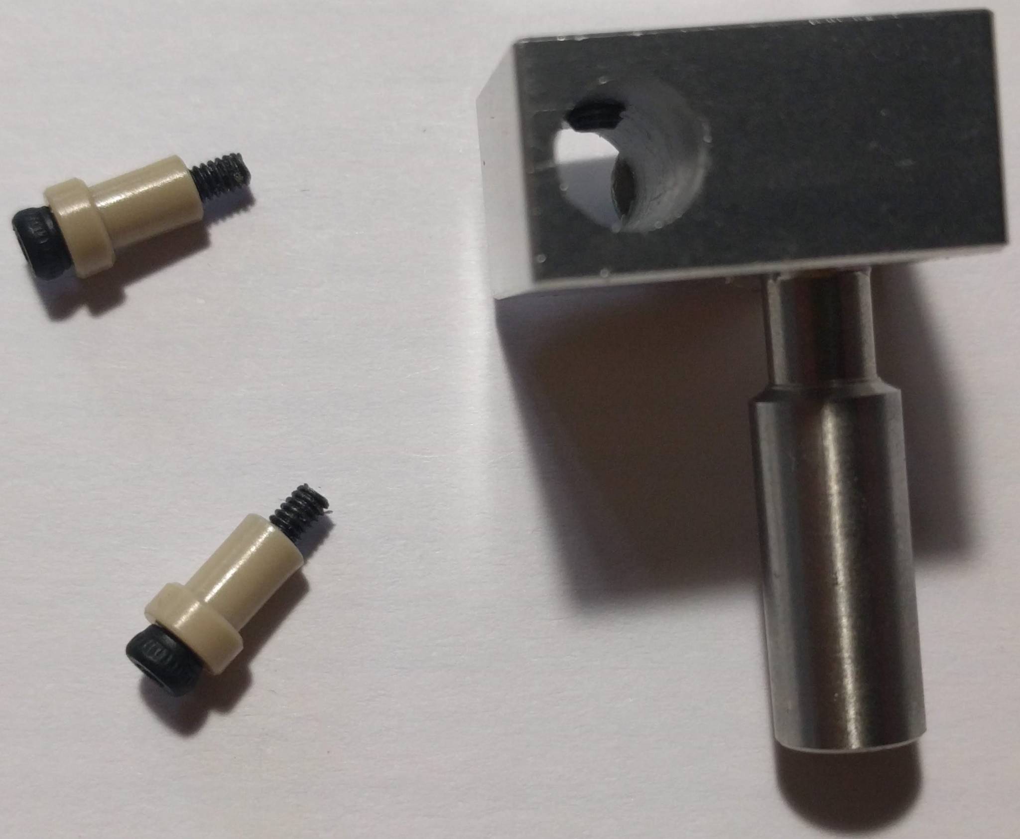

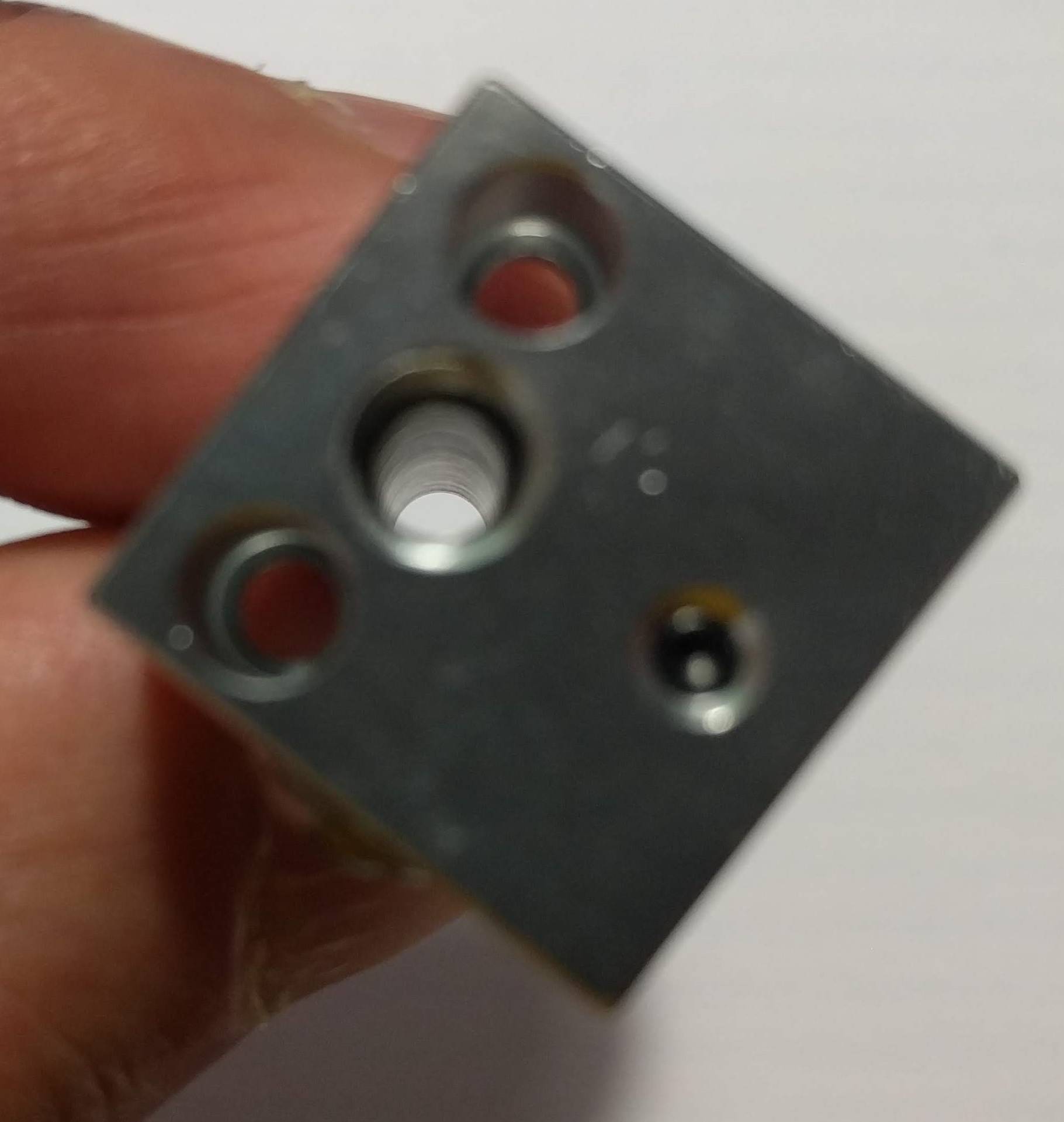

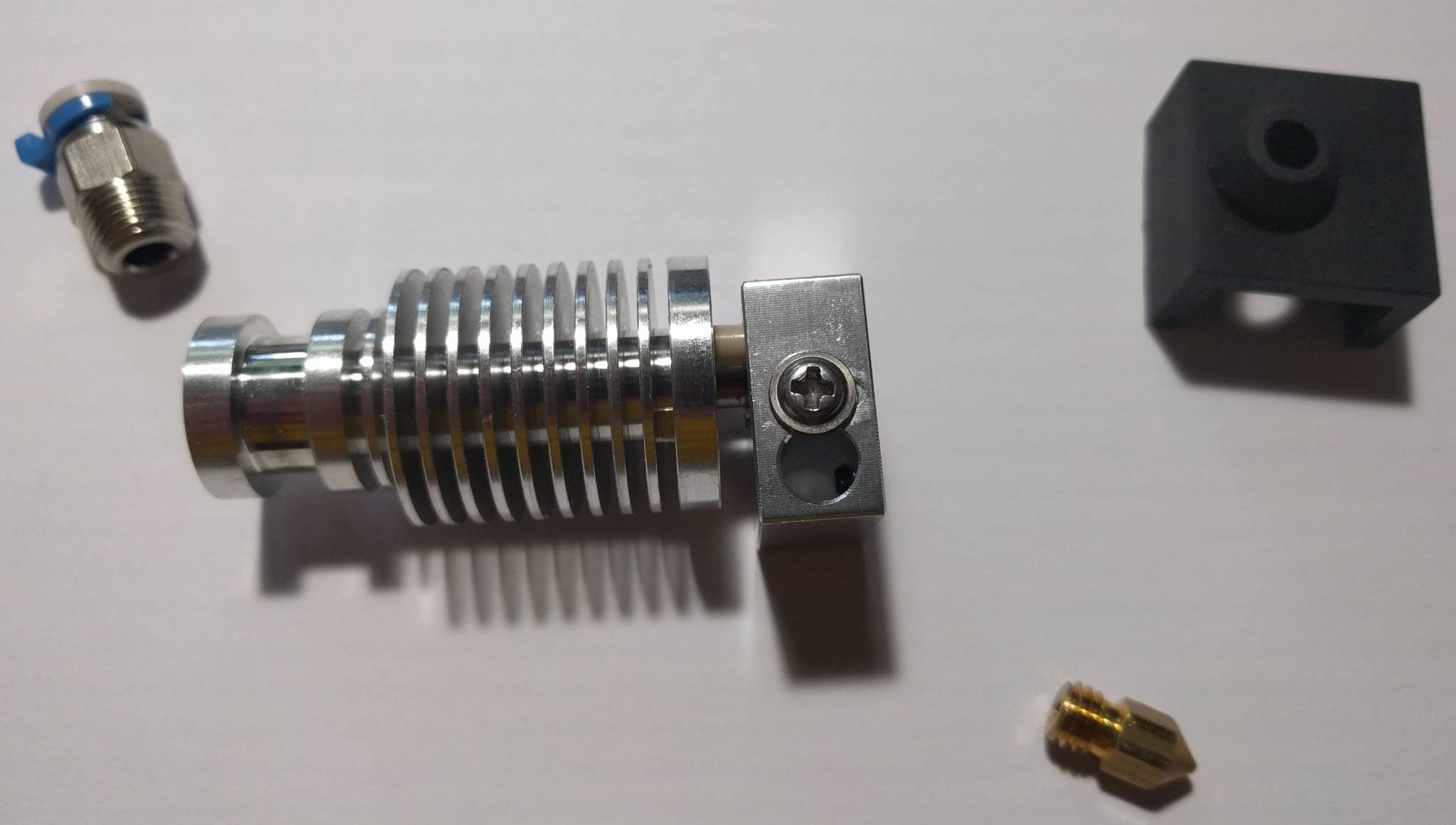

Premier désassemblage (après avoir chauffé le bloc de chauffe avec le pistolet thermique de ma station de soudage pour dévisser la buse):
Second désassemblage, démontage du bloc de chauffe du radiateur en dévissant les deux vis qui le maintiennent:
1625931878_eclat-2.thumb.jpg.566a3a5c38223c79f00400730f6e57bf.jpg  corps-chauffe-heatbreak-vis-fixation.thumb.jpg.2f5dc4ab2f12079e8485400b2bfb2fa7.jpg
Le bloc de chauffe est différent des blocs habituels, le passage des deux vis avec leur entretoise (quelle matière ?, j’espère simplement qu'elle est capable de subir les températures d'extrusion sans dégradation) est muni d'un épaulement intérieur. Cela permet de régler l'espacement entre le bloc de chauffe et le bas du radiateur. On peut le deviner sur la photo (floue) ci-dessous :

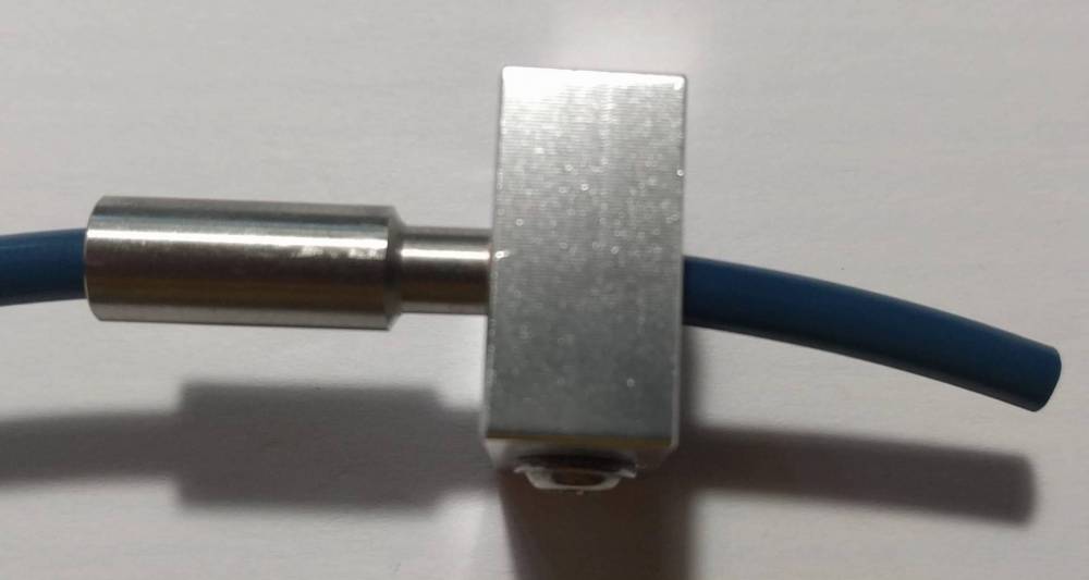

Le heatbreak est de type «bore»: le PTFE le traverse de part en part pour aller au contact de la buse.
Avantage: le PLA glissera facilement jusqu'à la buse.
Inconvénients: températures d'extrusion limitées à moins de 250°, obligation de mettre le PTFE (son extrémité ayant évidemment été coupée d'équerre) en contact avec la buse sous peine de colmatage et de sous-extrusion voire plus d'extrusion du tout.

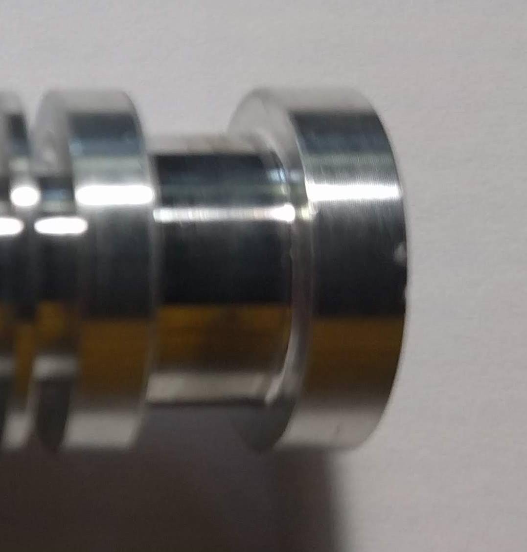

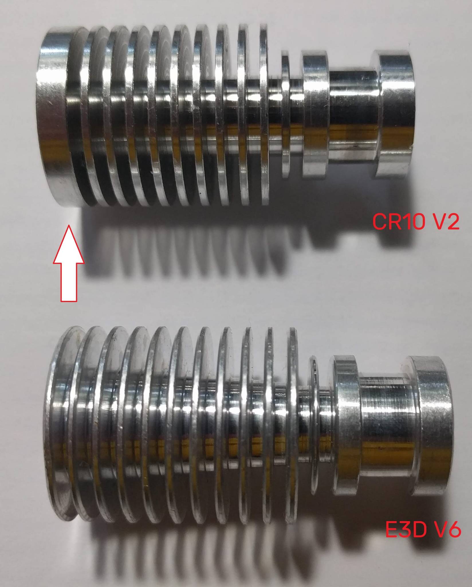

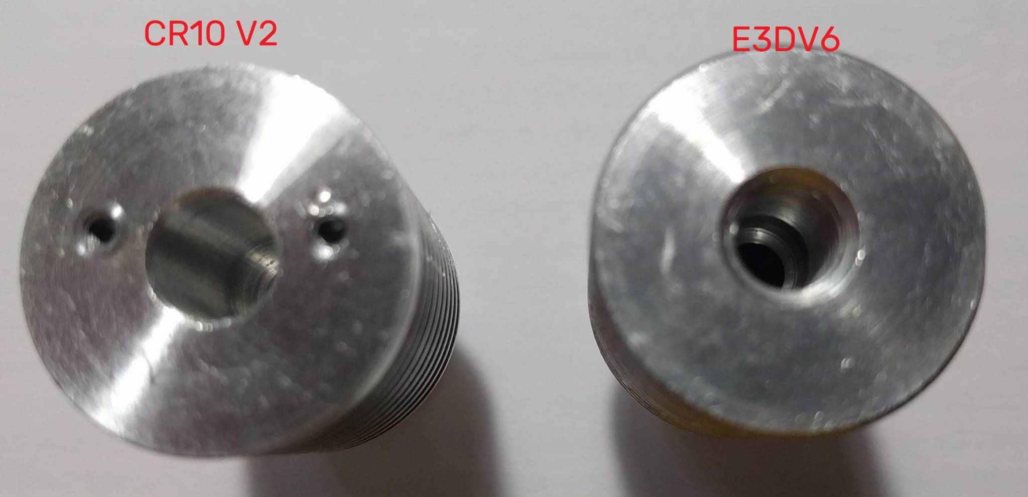

Comparaison des radiateurs CR10V2 / E3DV6 :
CR10V2-E3DV6.thumb.jpg.4fecede0d9c0e6587a8396441f0f8b15.jpg  CR10V2-E3DV6-dessous.thumb.jpg.31e002fe82baa43bc85ffa8c734a0f3a.jpg
Les dimensions des radiateurs sont proches mais pas identiques: hauteur (E3DV6 42.75mm, CR10V2 43mm), diamètre identique (22.3mm).
La E3DV6 est munie de 11 ailettes de refroidissement, la V2 de 10; la dixième et onzième sont fusionnées pour permettre le taraudage des passages des vis de maintien du bloc de chauffe. On peut noter aussi que le passage externe du heatbreak est cylindrique pour la V2, tronconique pour la E3D.
Sur la E3D, le heatbreak est vissé à l'intérieur du radiateur; sur la V2, il est totalement libre et n'est maintenu que par les vis du corps de chauffe.
Mon avis (tout le monde ne le partagera probablement pas): c'est une tête hybride; pseudo radiateur E3D actuellement introuvable seul, corps de chauffe idem. Pourquoi Creality qui utilise des matériels E3D (extrudeur Titan original pour la tête «direct-drive» de la V2) n'a pas mis une E3DV6 (ou un clone de bonne qualité (Triangelabs, Mellow store)) ? Même erreur que la tête des CR10S Pro avec son filetage au pas «étrange».
Je pense à terme remplacer la tête de ma CR10 V2 par une E3D (pas originale mais par un clone de qualité ou une XCR-BP6 ou la Dragon Hotend ou la  Crazy Hotend )la hauteur «hors-tout» (62.5 - 63 mm) des deux têtes complètes est quasiment la même (de toute façon, j'utilise un BLTouch) et surtout les pièces de remplacement sont facilement trouvables (et à des prix raisonnables).

Bonjour fran6p,
Comme d'habitude tu es excellent ! Merci pour tout le mal que tu te donnes.
J'aimerais que tu développes le sujet traitant du remplacement du corps de chauffe. Quel boitier ? Quelle fixation ?
Pourquoi veux-tu remplacer ce corps de chauffe ? Moi je n'aime pas comment il est fixé sur  le boitier. Démontage compliqué....
