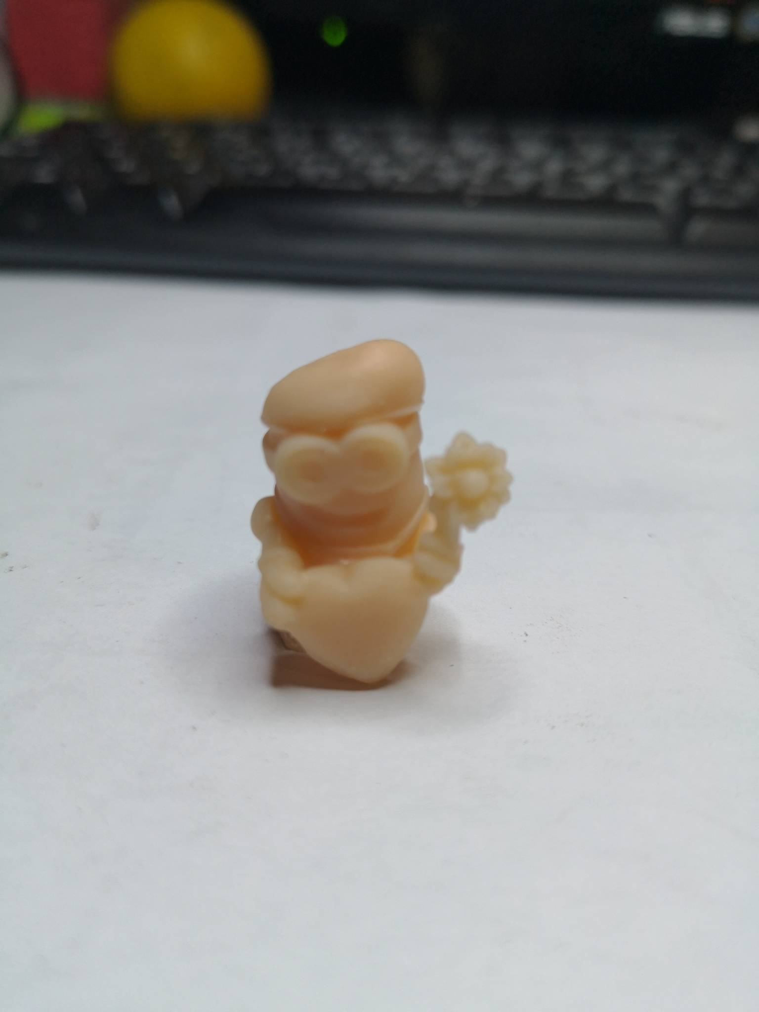

Patato Posté(e) Mars 12, 2020 Partager Posté(e) Mars 12, 2020 Non le FEP est d'origine et me semble assez tendu......j'ai fait une 1ere impression avec les 2 tours....Parfait !......j'ai ensuite fait 4 ou 5 tentatives d'un objet que j'imprime régulièrement en PLA avec mon imprimante "classique"......j'ai eu des résultats très mitigés sur ces 4 ou 5 tentatives.....et maintenant exactement comme Bulgogr......l'impression semble démarrée pas trop mal.....puis plus rien.....je retrouve sur le plateau d'impression le début de l'impression et un sorte de petit pâté collé au fond du bac de résine. Je pense faire un nouvel essai en augmentant le temps d'exposition à 10s Lien vers le commentaire Partager sur d’autres sites More sharing options...
pleinair37 Posté(e) Mars 12, 2020 Partager Posté(e) Mars 12, 2020 (modifié) Tu fais bien ton point zéro ? Tu dois pouvoir enlever la feuille mais quasiment pas le remettre sous le plateau... Et quand tu dis que ça démarre bien, tu as combien d'imprimé ? 1 ou 2mm, c'est à dire juste les couches de base ou bien plus ? Modifié (le) Mars 12, 2020 par pleinair37 Lien vers le commentaire Partager sur d’autres sites More sharing options...
Patato Posté(e) Mars 12, 2020 Partager Posté(e) Mars 12, 2020 Oui point zéro et calibration ok. 1 ou 2 mm oui......ou alors les supports mais vraiment pas grand chose de la "piece" en elle elle-même. Je ne sais pas si la pièce "colle" trop au FEP ou si c'est l'accroche de la nouvelle couche aux supports qui n'est pas suffisante......peut-être les deux.... Lien vers le commentaire Partager sur d’autres sites More sharing options...

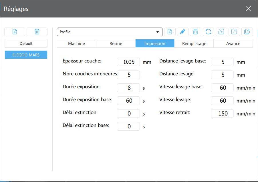

pleinair37 Posté(e) Mars 12, 2020 Partager Posté(e) Mars 12, 2020 Tu peux mettre une copie de ta page paramètres (temps d'expo...) ? Merci. Lien vers le commentaire Partager sur d’autres sites More sharing options...
Patato Posté(e) Mars 12, 2020 Partager Posté(e) Mars 12, 2020 je suis a 8s.......sur mes impressions Lien vers le commentaire Partager sur d’autres sites More sharing options...

papy22 Posté(e) Mars 13, 2020 Partager Posté(e) Mars 13, 2020 Cela te sert à quoi de mettre 5 couches inférieures ... il me semble que trois suffisent amplement... et 5 mm de levage , c' est le réglage de base ?? Coup d' coude ... ( virus oblige) Papy Lien vers le commentaire Partager sur d’autres sites More sharing options...
Patato Posté(e) Mars 13, 2020 Partager Posté(e) Mars 13, 2020 (modifié) 5 couches c'est pour moi par défaut.......je ne comprend pas non plus pourquoi il y a un tel écart de temps d'exposition entre les premières couches et les suivantes......? Petit coup d'pied (alternative au coup d'coude) Modifié (le) Mars 13, 2020 par Patato ajout de "d'exposition" 1 Lien vers le commentaire Partager sur d’autres sites More sharing options...
papy22 Posté(e) Mars 13, 2020 Partager Posté(e) Mars 13, 2020 Tant que le coup de pied n' est pas dans le Luc... La différence tient, d' après ce que j' ai compris que les premières couches doivent être plus dures , et qu' elles adhèrent bien à la plate forme , je dirais que cela parait logique , vu qu' après ce sont les supports qui démarrent... les cinq secondes sont suffisantes pour solidifier une couche de 1/10 de mm ... d' ailleurs j' ai pu le constater en utilisant ma mini-lampe UV - usb pour coller les pièces entre elles... une goutte de résine , et cinq secondes d' expo avec la lampe ( trouvée chez amazon ) et les deux pièces sont collées... c' est pratique aussi pour rattraper les petits trous ou défauts mineurs... Clin d'oeil https://www.amazon.fr/gp/product/B07W7Z2X5T/ref=ppx_yo_dt_b_asin_title_o07_s00?ie=UTF8&psc=1 Lien vers le commentaire Partager sur d’autres sites More sharing options...
