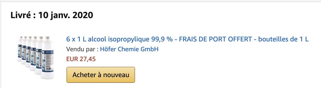

pleinair37 Posté(e) Février 12, 2020 Partager Posté(e) Février 12, 2020 (modifié) Salut, alors l'acetone déjà pour le bac tu oublies... Le FEP va vraiment pas aimer, pareil pour l'isopropanol, à réserver aux pièces fabriquées et au petit outillage de l'imprimante (spatule, plateau, pinces...). Quand tu dis que le plateau s'est un peu ternis tu parle du FEP dans le fond du bac ? Le petit claquement que tu entends est normal, c'est justement la résine solidifiée qui se décolle du FEP. Aucun risque (de toute façon le FEP n'est pas éternel). En général si tu n'entends pas le petit claquement c'est que justement c'est mal parti, ta pièce est restée au fond du bac. J'achète l'isopropanol sur amazon par 6 litres, et c'est pas excessif (en rupture de stock pour l'instant) : Sachant qu'il peut servir plusieurs fois. J'ai bouffé 1Kg de résine pour l'instant, et je n'ai utilisé qu'un litre d'Isop, et il est loin d'être saturé, je devrais encore pouvoir nettoyer la même quantité d'impression. Modifié (le) Février 12, 2020 par pleinair37 Lien vers le commentaire Partager sur d’autres sites More sharing options...
