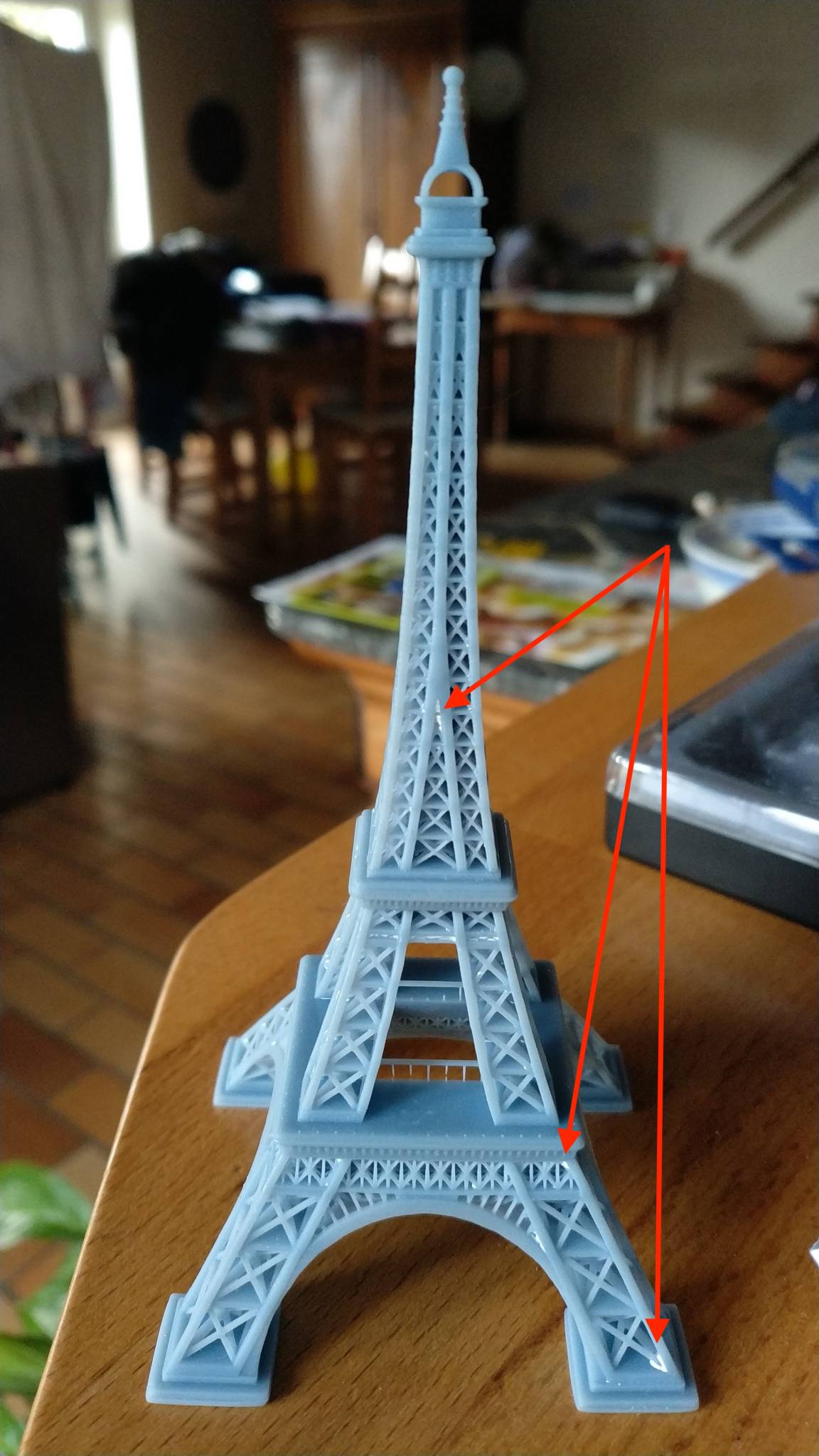

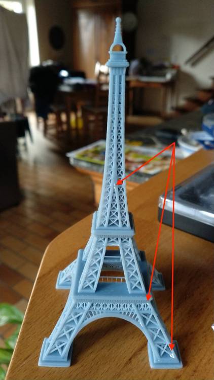

pleinair37 Posté(e) Février 14, 2020 Partager Posté(e) Février 14, 2020 Sinon, pour la taille des pièces je pense que l'imprimante tasse les pièces, c'est à dire que chaque couche est écrasée plus qu'il ne faut... Problème dû à la technologie ou à un mauvais réglage du plateau ? Donc on se retrouve avec des pièces légèrement plus grandes dans l'axe X-Y (horizontalité) et légèrement plus petites dans l'axe Z (hauteur). Les trous sont donc plus petits... Ca reste une théorie bien sur... Lien vers le commentaire Partager sur d’autres sites More sharing options...
LeGitan Posté(e) Février 14, 2020 Auteur Partager Posté(e) Février 14, 2020 Jolie la tour eiffel, ça doit prendre un sacré moment a imprimer ça. Bon en rentrant j ai enlevé des pièces que j avais lancé la veille pour tester le trempage dans l isopropane. Je n ai pas eu besoin de faire le test , rien qu'en sortie de l'imprimante on voyait bien a l œil nu que le trou était trop petit. Du coup, je me suis dit. Aller on nettoie tout avant de lancer la production des pièces avec un ajustement plus grand. Et là, catastrophe, la résine avait traversé le plateau et avait durci entre l écran UV et le film. J ai passé près d 1h a enlever tous les morceaux de résine et je n ai pas encore fini. De plus en nettoyant le bac et en le remplissant d isopropane, je me suis aperçu que celui-ci fuitait. Bref, j ai pas fini de galérer ce week end :) Lien vers le commentaire Partager sur d’autres sites More sharing options...
pleinair37 Posté(e) Février 14, 2020 Partager Posté(e) Février 14, 2020 Arf, pas de chance... C'est assez fragile les FEP. Le mien était encore nickel, et en voulant le gratter un peu après une impression j'ai fait un trou dedans aussi. J'ai pas fait gaffe ou je le posais, et en fait il y a un petit morceau de support qui se trouvait sur ma table, et en passant la raclette plastic dans le fond du bac ce morceau a percé le FEP. D'ou son changement récent... Etrange ce qui t'arrive quand même, tu as réussi à voir comment ce trou s'est formé ? Sinon, pas d'isopropanol pour nettoyer le fond du bac, tu vas le rendre opaque à force. Un peu d'alcool ménager (ou à bruler), ou bien à l'eau tiède savonneuse. 1 Lien vers le commentaire Partager sur d’autres sites More sharing options...
