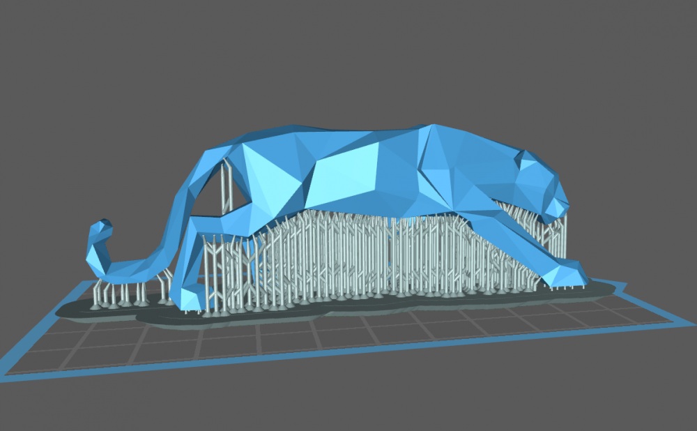

Bonsoir à tous,
Donc voilà je possède depuis quelques jours une Creality ld-002r. C'est ma 1ere imprimante SLA et donc je découvre (j'ai 4 imprimantes à filament à côté qui tournent comme des horloges)

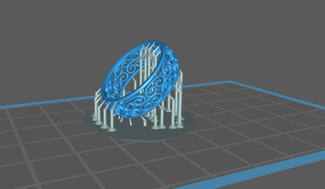

Jusqu'à maintenant mes prints se déroulent assez bien, par exemple la bague (voir image jointe) j'ai du tenter plusieurs orientations sur chitubox avant qu'elle ne s'imprime bien, ce qui est normal...

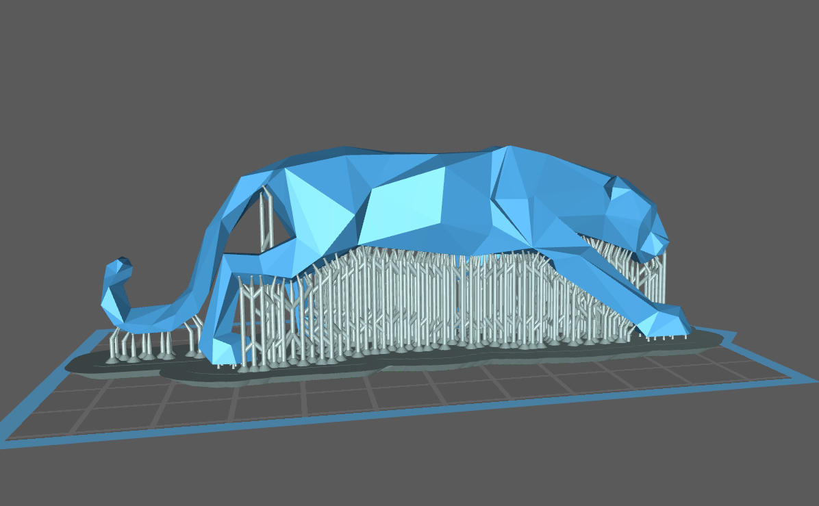

Par contre ca fait plusieurs fois que j'essaie d'imprimer la panthère low poly mais impossible, ca colle sur le fep au niveau de la tête et de la queue (et à chaque remontée du Z ca fait "clac" comme si à chaque fois ca se décollait bizarrement au niveau du vat) et le résultat est totalement raté...
En voyant le fichier joint et la disposition des supports, pensez vous que c'est normal? Comment l'orienteriez vous?
Merci d'avance

Peux être a tu un probleme de réglage d axe Z. le plateau pourrait être mal réglé (penchant d un coté) Cela expliquerait peut être pourquoi ta bague imprimé en plein milieu fonctionne bien mais que sur les extrémités de ta panthère il y a des problèmes.

Le mauvais réglage du plateau est une cause possible. je ne connais pas le système de fixation du plateau de ton imprimante, mais sur la Anycubic Photon j'ai remarqué que le fait de serrer assez fort la vis de maintient du plateau (pas la grosse rouge, la petite qui se visse avec une clé 6 pans) faisait pencher légèrement le plateau sur la droite. Du coup je ne serre plus à fond et je refais le réglage avant chaque impression, car quand je décolle une pièce en général ça force sur le plateau et ça bouge...
Par contre le claquement est normal, tu as une surface assez importante (par rapport à ta bague par exemple) qui adhère au FEP, donc ça lui tire un peu plus la couenne quand le plateau remonte (effet ventouse ou succion).
Si tu zoom sur la partie supérieur de tes supports, est ce qu'ils sont bien attachés à la panthère ? Ca m'est arrivé récemment de constater que les supports générés en auto n'étaient pas toujours en contact avec l'objet... Pas grand chose, mais ça a suffit pour ne pas accrocher...
Par contre je trouve que tu as beaucoup de supports sous le ventre par rapport à la queue... Essaye d'en enlever un peu sous le ventre et d'en rajouter sous la queue.

Et j'ai remarqué que j'avais commencé à avoir ce soucis après avoir changé le fep (par celui fourni avec), pourtant il me paraissait bien tendu... Du coup je l'ai changé à nouveau et de façon encore plus méticuleuse, là il a l'air parfaitement tendu (ca fait un bruit de tambour quand je tape avec mes doigts)
bien sur j'ai refait à chaque fois le levelling, sans le vat (comme indiqué dans la vidéo tuto de creality) et avec pour voir mais je vais quand même vérifier la mise à niveau de mon imprimante elle même parce qu'elle n'est pas forcément sur une surface ultra stable (elle est en ce moment posée sur une imprimante/scanner/copieur par manque de place, et j'ai mis deux cales pour faire une mise à niveau, mais une mise à niveau à l'oeil...)
quand je compare le niveau de la résine avec les lignes du vat, ça a l'air droit mais vaut mieux vérifier...
Mais j'ai essayé une autre figurine, qui possède son socle circulaire et plane en dessous... je l'ai surélevé de 4mm avec les supports et là ça n'a imprimé que le raft et les supports, tandis que le socle est resté collé au fep (et j'ai stoppé l'impression avant que ça finisse le socle), par contre j'ai mis des supports "fins" ça pourrait jouer aussi ça? Je vais tester avec des supports plus larges mais ça prends beaucoup de temps de tester sur une sla

je n'ai pas encore retest la panthère mais d'après vous, la bague est elle bien orientée? Et les supports sont bien placés (je les ai placés manuellement)
pour celle ci le résultat était correct mais pour d'autres, elles sont parfois déformées...
Comment feriez vous?
