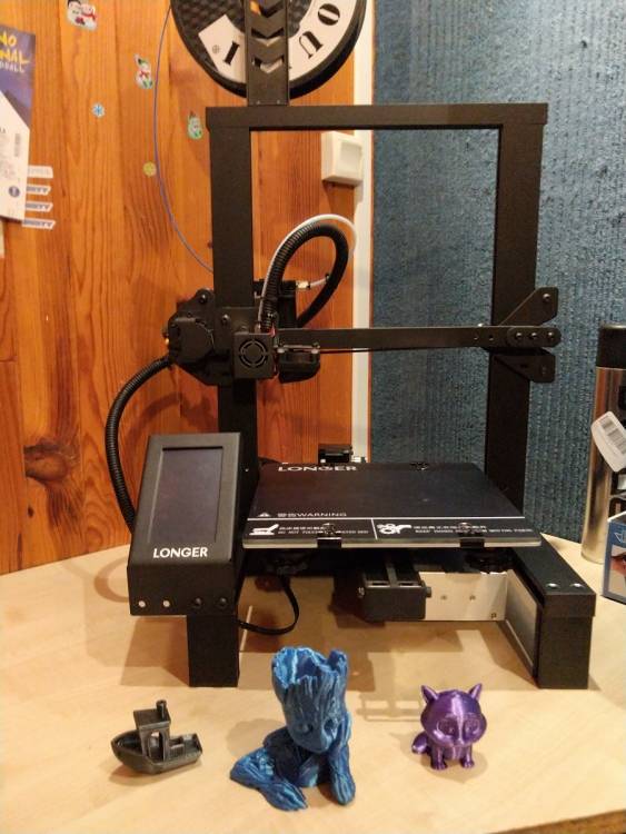

PapaCharlie Posté(e) Février 15, 2020 Partager Posté(e) Février 15, 2020 Rebonjour à tous, Voilà, depuis Noël, mon fils et moi (pardon, moi et mon fils !) sommes les heureux possesseurs d'une Longer LK4 Pro. (Je dis "moi et mon fils", parce que, finalement, je pense que c'est plutôt pour moi que le Père Noël l'a apportée ! ). Montée depuis quelques semaines seulement, nos premières impressions 3D sont sorties. Aucun souci pour le Small Fox ni pour le Bateau Benchy, en revanche plus de difficultés pour parvenir à réaliser la première couche de Groot. J'ai depuis appris à faire un levelling parfait... et surtout à bien ôter le petit résidu de filament solidifié au bout de la buse d'extrusion avant de le faire !!! L'impression a d'ailleurs tellement bien adhéré que j'ai décapité Groot en voulant le décoller du plateau ! Nous progressons doucement mais sûrement dans notre apprentissage de la machine et des logiciels (Solidworks pour mon fils, Fusion 360 pour moi, et pour les deux Cura et Meshmixer). Je n'ai pas l'intention de modifier complètement notre machine, mais d'y apporter quand même certaines améliorations : - réduction du bruit de ventilation (surtout au niveau de l'alimentation et de la carte mère) - réalisation d'un caisson (à la fois pour réduire le bruit mais aussi pour protéger la machine... et la qualité de l'air ambiant) - installation d'un guide/roulement pour l'extrémité supérieure de l'axe des Z - et sans doute déporter l'emplacement de la carte SD Mais j'ai toutefois quelques questions qui restent en suspens, dont je n'ai pas (encore) trouvé les réponses en parcourant le forum : 1°) faut-il graisser la tige métallique de l'axe des Z ? Si oui, avec de la graisse normale ? 2°) les galets de roulements sur les axes doivent-ils être lubrifiés ? Si oui, avec quel produit ? J'ai cru voir sur Youtube que certains utilisaient du lubrifiant PTFE... 3°) lors de l'impression de Groot, je me suis aperçu (d'abord au bruit) que le fang de la buse frottait, "grattait" comme disent certains, sur la pièce en cours de réalisation. Je pense donc changer ce fang par un nouveau qui sera imprimé. Certains modèles trouvés ici ou sur le net sont très intéressants, mais souvent pour deux ventilos. Quel serait le meilleur modèle pour le ventilateur d'origine ? 4°) enfin, concernant la réalisation du caisson, j'ai cru lire qu'il était préférable de déporter en externe (dans un coffret annexe par exemple) certains éléments : alimentation, électronique, porte-filament. Cela doit alléger l'imprimante, notamment en ce qui concerne les éléments situés dessous. Mais dans ce cas, l'imprimante ne sera plus "lestée" et je crains qu'elle ne vibre... L'avantage serait quand même, je pense, que la température à l'intérieure du caisson soit plus stable, notamment pour l'impression en ABS... Merci. Lien vers le commentaire Partager sur d’autres sites More sharing options...
Yaya Posté(e) Février 15, 2020 Partager Posté(e) Février 15, 2020 Salut, Je ne vais pas répondre à toutes tes questions, je débute aussi. Pour la 2, normalement les roulements sont auto-lubrifier. La 3, il y a ce fang qui est simple et tu n'as aucune modif a faire après https://www.thingiverse.com/thing:2917932. Sinon celui de @deamoncrack ou tu peux trouver sur le forum les explications https://www.thingiverse.com/thing:3603067 Pour le guide fil fait attention tous les modèles ne sont pas compatible par rapport au profilé.Moi j'ai pris celui-ci https://www.thingiverse.com/thing:2917932 Bon courage Lien vers le commentaire Partager sur d’autres sites More sharing options...
Keryn Posté(e) Février 15, 2020 Partager Posté(e) Février 15, 2020 Salut, - Pour le guide fil du haut j'ai pris celui-ci, il fait guide + stabilisateur du Z : https://www.thingiverse.com/thing:3729413 - Un deuxième au niveau de l'extrudeur, qui prend en compte le capteur de filament : https://www.thingiverse.com/thing:3466848 - J'ai changé les 3 ventilateurs par des Sunon KDE2404PFV2-11AB en 40x40x10, c'est nickel au niveau bruit. - Quant au fang j'utilise celui de deamoncrack. - Pour le déport de l'écran et de l'électronique sur un boitier externe, et ta crainte que cela vibre tu peux mettre dessous un tapis anti-vibration pour machine à laver que l'on trouve en magasin de bricolage. Lien vers le commentaire Partager sur d’autres sites More sharing options...
PapaCharlie Posté(e) Février 17, 2020 Auteur Partager Posté(e) Février 17, 2020 Merci, je vais regarder tout cela, surtout le remplacement du fang, car j'ai encore eu des problèmes d'impression ce week-end à cause de ça ! Lien vers le commentaire Partager sur d’autres sites More sharing options...
