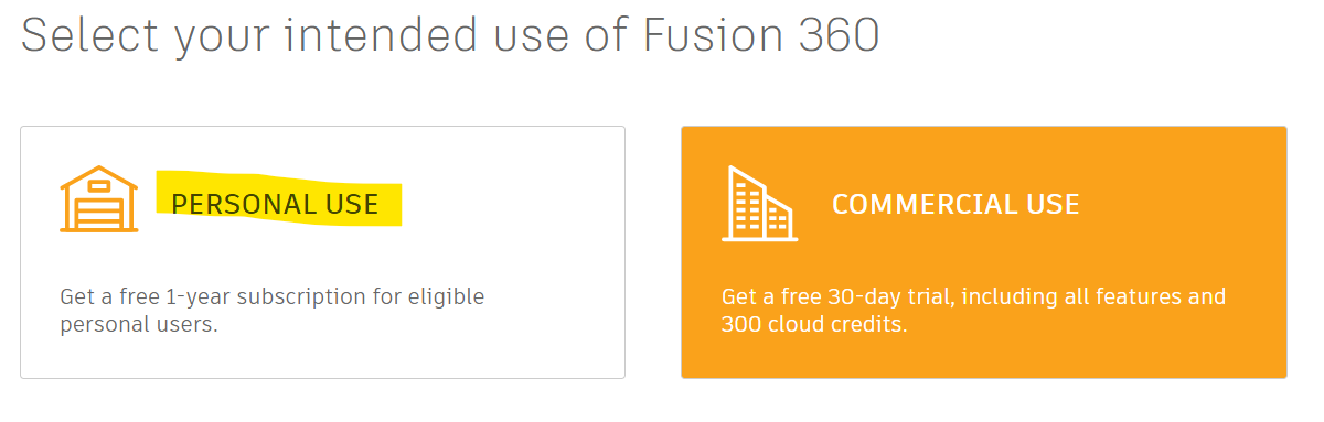

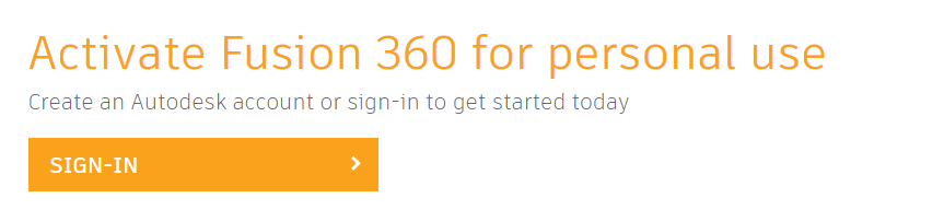

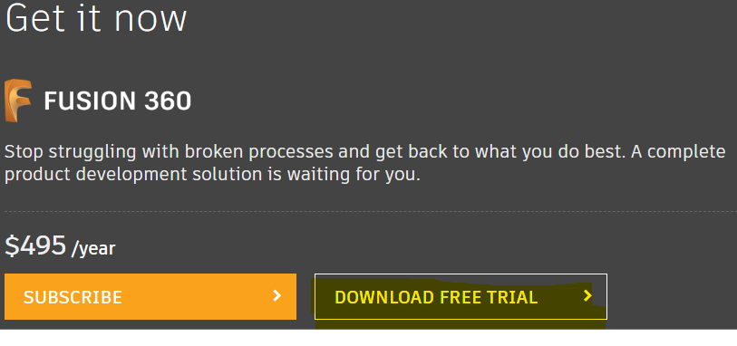

Jean-Claude Garnier Posté(e) Février 17, 2020 Partager Posté(e) Février 17, 2020 (modifié) il y a une heure, rampa a dit : Quel est le rôle des "makers'?? vu que l'on dit que seul les étudiants et profs peuvent l'avoir gratuit pour 1 an (renouvelable), moi mon but est le "modélisme amateur". "on" dit des conneries. Une de plus pour le Français qui n'est pas implémenté. C'est clair, Fusion est gratuit pour : - les profs - les étudiants - les indépendants qui s'engagent à ne pas gagner plus de xxx Dollars par an avec, mais aussi - les hobbyistes (makers) dont nous sommes L'astuce consiste à télécharger la version d'essai sur https://www.autodesk.com/products/fusion-360/overview Puis demander une licence : Enfin : o Evidemment, il faut se créer un compte chez Autodesk mais on s'en fout, non ? Après, le renouvellement est automatique moi ça fait plusieurs années que ça marche Modifié (le) Février 17, 2020 par Jean-Claude Garnier 1 Lien vers le commentaire Partager sur d’autres sites More sharing options...
