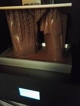

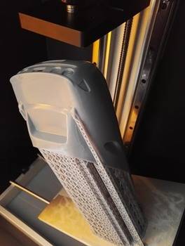

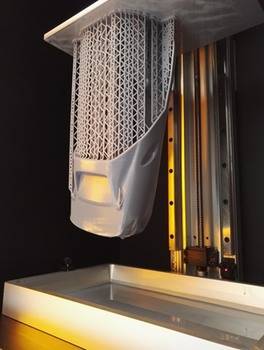

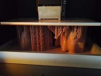

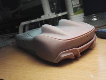

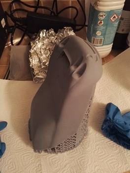

Curlybis Posté(e) Juin 10, 2020 Partager Posté(e) Juin 10, 2020 Après la première impression "de test" du premier morceau de la Hommell qui a duré 25h dont le résultat est assez satisfaisant place à l'impression du deuxième morceau. Encore une fois, seul, pour tester que tout se passe bien au niveau des supports et que la pièce sort sans encombre. Lorsque cette impression sera validée, je pourrai imprimer les 2 morceau en une fois. Impression de 37h30. C'est stressant autant de temps d'impression! L'imaginer rater à quelques heures de la fin, Ca arrivera forcément un jour mais cette fois, tout va bien! Un succès donc! Alors, on ne s'arrête pas en si bon chemin! Maintenant que je me suis habitué à devoir porter des bouchons d'oreilles ou mon casque de pc en permanence, je tente cette fois un "gros coup" ! Impression d'une Pista et d'une Monza SP2 en même temps. Autre facteur d'incertitude, ayant de la résine marron moins cher que la grise, j'ai testé de la mélanger avec la grise, sans changer les réglages. Pour le moment, tout à l'air de bien se passer: La teinte est très chocolat! Ca donnerai presque des idées! Et au bout de 39h25, c'est terminé! J'ai des doutes sur la bonne forme de l'arrière de la SP2, la partie accrochée aux supports. Pour le moment, je vais laisser une ou deux heures à s'égouter. En fin de matinée, je ferai le nettoyage et j'enlèverai les supports pour constater si c'est un réel succès ou non. En tout cas, pour le moment, ça marche vraiment bien! 2 Lien vers le commentaire Partager sur d’autres sites More sharing options...
pascal91 Posté(e) Juin 10, 2020 Partager Posté(e) Juin 10, 2020 il y a 21 minutes, Curlybis a dit : Impression de 37h30. C'est stressant autant de temps d'impression! L'imaginer rater à quelques heures de la fin, Ca arrivera forcément un jour mais cette fois, tout va bien! comme tu dis c'est hyper stressant as tu été obligé de rajouter de la résine en cours d'impression ? as tu constaté une surchauffe de la bête ? ou de la résine ? en tout cas bravo ! Lien vers le commentaire Partager sur d’autres sites More sharing options...
Curlybis Posté(e) Juin 10, 2020 Partager Posté(e) Juin 10, 2020 Oui, j'ai rajouté de la résine "par précaution" et parce que le bac n'était pas plein au départ. Mais, on doit pouvoir y mettre 1,5kg peut-être même 2 donc normalement, on peut ne pas s'en pré-occuper. Et puis le print est tellement long qu'on a le temps de voir venir pour en rajouter. Je n'ai pas constater de température anormale mais en même temps, je n'ai pas vraiment de moyen de controler. Et puis, c'est tellement une tornade là dedans tellement ca souffle que ça ne doit pas chauffer beaucoup! Lien vers le commentaire Partager sur d’autres sites More sharing options...

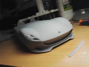

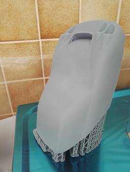

pleinair37 Posté(e) Juin 10, 2020 Partager Posté(e) Juin 10, 2020 C'est bien fait en tout cas, espérons que l'arrière de la SP2 soit conforme... Beau travail... Lien vers le commentaire Partager sur d’autres sites More sharing options...
falcom Posté(e) Juin 10, 2020 Partager Posté(e) Juin 10, 2020 Vu les temps de print, pourquoi ne pas lui rajouter un onduleur. Lien vers le commentaire Partager sur d’autres sites More sharing options...
Curlybis Posté(e) Juin 10, 2020 Partager Posté(e) Juin 10, 2020 Il y a 3 heures, pleinair37 a dit : C'est bien fait en tout cas, espérons que l'arrière de la SP2 soit conforme... Beau travail... Hélas non, c'est raté! J'aurai du lancer que la partie arrière pour tester, ça m'apprendra! Plus de photos ce soir, quand je m'occuperai d'enlever les supports. Il y a 3 heures, falcom a dit : Vu les temps de print, pourquoi ne pas lui rajouter un onduleur. C'est en projet! Voir même un système de batteries 24V qui tiendraient plus longtemps qu'un onduleur. Lien vers le commentaire Partager sur d’autres sites More sharing options...

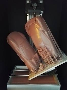

Curlybis Posté(e) Juin 27, 2020 Partager Posté(e) Juin 27, 2020 Je n'ai rien imprimé de concret depuis. J'ai une nouvelle version de la SP2 qui est en train de se faire avec une orientation différente. J'ai passé pas mal d'heures à faire des tests de résine. Pour une même pièce, avec mêmes supports, mêmes réglages de la machine, mes temps d'expo etc, il se trouve que celles faite avec la résine de Peopoly sortent bien mieux qu'avec la résine Elegoo! Beaucoup moins de déformation dans les pièces, au niveau des supports etc. La résine Peopoly est presque 3 fois plus cher mais on a bien moins de risque de rater sa pièce avec! Ca donne à réfléchir. J'ai très très envie de tester la Siraya Tech mais impossible à trouver en europe pour l'instante (ca va venir, je leur ai demandé). De même pour la Peopoly, ca coute très très cher d'en importer... Lien vers le commentaire Partager sur d’autres sites More sharing options...
falcom Posté(e) Juin 27, 2020 Partager Posté(e) Juin 27, 2020 As tu essayé la monocure ?, pareil pas donner.Envoyé de mon iPhone en utilisant Tapatalk Lien vers le commentaire Partager sur d’autres sites More sharing options...
Curlybis Posté(e) Juin 27, 2020 Partager Posté(e) Juin 27, 2020 Non, pour le moment, je n'ai testé qu'Elegoo et Peopoly mais je sais déjà que je n'achèterai plus d'Elegoo! Je vais certainement tester Monocure et Ifun également. Lien vers le commentaire Partager sur d’autres sites More sharing options...

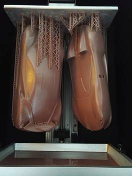

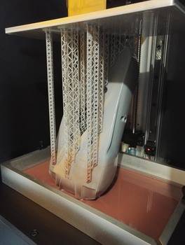

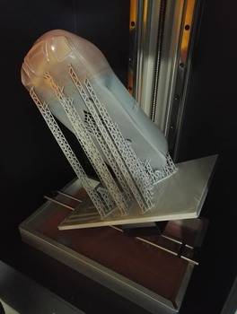

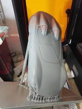

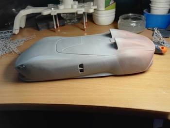

Curlybis Posté(e) Juin 28, 2020 Partager Posté(e) Juin 28, 2020 Voilà la dernière impression en date! 40h d'impression! A 35h, j'ai beaucoup serré les fesses car la météo est pas terrible ici en ce moment et je craignais vraiment un orage. Faut que je bosse sur un système de batterie pour alimenter la machine en cas de coupure. J'ai changé l'orientation de la pièce par rapport à mon première test dont l'arrière était raté et également changé de résine (résine Peopoly bien meilleure que la Elegoo mais plus de 2 fois plus cher...) La fin de la pièce est marron car je n'avais pas assez de résine, j'ai donc fini avec de la Elegoo marron. J'en suis très satisfait car la pièce est très bien sortie et il n'y a globalement pas grand chose à faire en finition de la pièce. Un peu de ponçage des traces de support et un peu en général pour atténuer les couches de l'impression. J'ai quelques lignes de déformation qui sont certainement dues à un manque de supports, j'ai été un peu léger sur ce coup là et j'ai vu que la pièce bougeait légèrement pendant l'impression mais elles sont facilement rattrapables. Je vais donc modifier en conséquence mon fichier pour les prochaines impressions. 1 Lien vers le commentaire Partager sur d’autres sites More sharing options...
pleinair37 Posté(e) Juin 28, 2020 Partager Posté(e) Juin 28, 2020 Très chouette, et alors la différence de couleur sur l'arrière ça fait bien flaming ! J'ose espérer que tes voitures sont creuses ? Lien vers le commentaire Partager sur d’autres sites More sharing options...
Curlybis Posté(e) Juin 28, 2020 Partager Posté(e) Juin 28, 2020 Biensur! Lien vers le commentaire Partager sur d’autres sites More sharing options...
