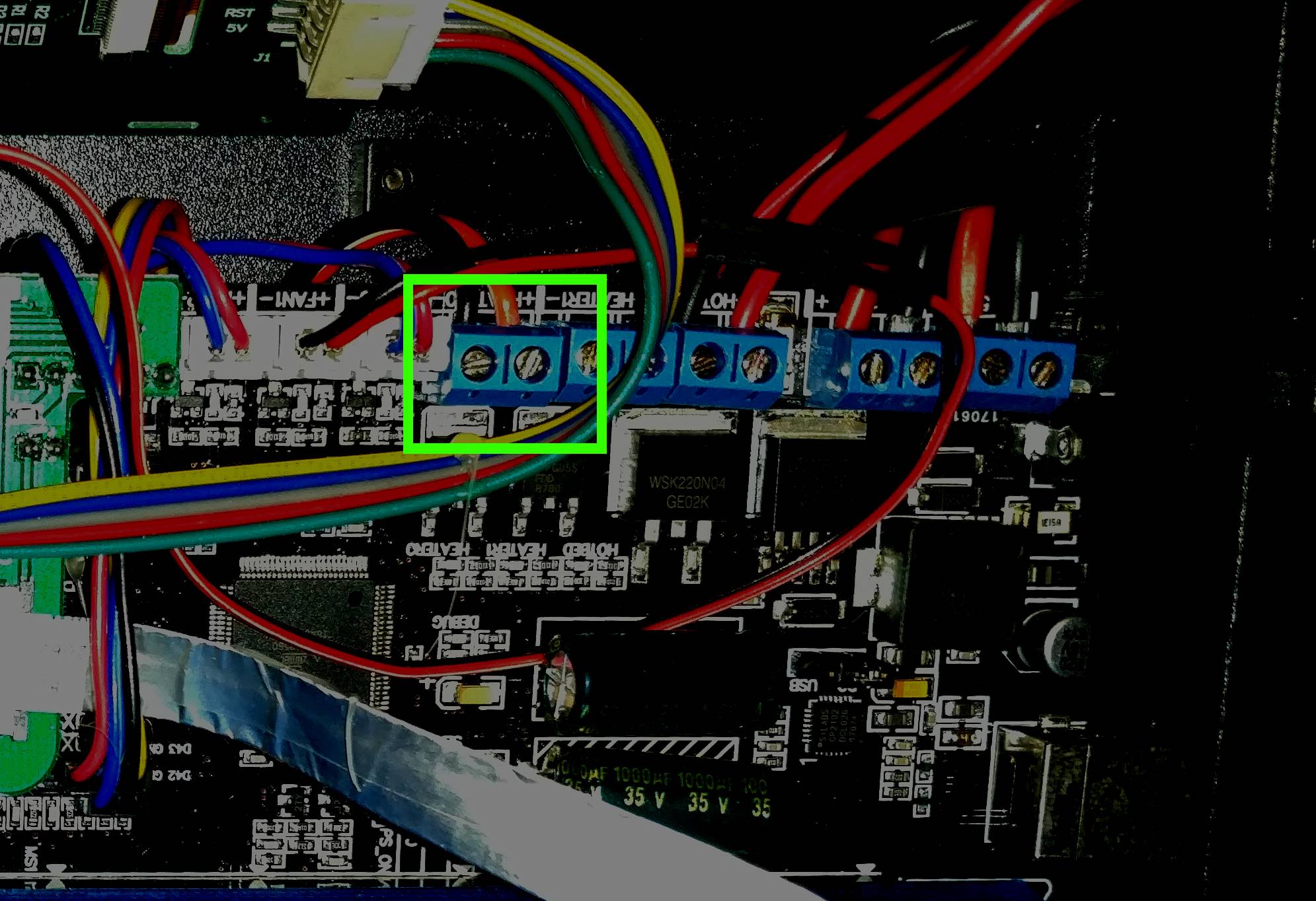

vario Posté(e) Février 16, 2020 Partager Posté(e) Février 16, 2020 Bonjour à tous, Je suis en face d'un sacré problème depuis hier soir, lors de la mise en chauffe de la tête d'impression rien ne se passe. Le bloc de la buse reste à 21°c ( température ambiante ), j'ai effectué une mesure de tension sur la carte, j'ai bien 12V au moment de la mise en chauffe. Mais après 1 minute environ, la tension chute à 0v. Pendant cette minute, la tête ne chauffe pas. Pour info j'ai chargé un firmware custom il y a un mois environ, je ne pense pas que ça vienne de là. https://www.thingiverse.com/thing:3249319 Si quelqu'un a une idée... En vous remerciant. Lien vers le commentaire Partager sur d’autres sites More sharing options...
vario Posté(e) Février 16, 2020 Auteur Partager Posté(e) Février 16, 2020 Je suis remonté avec mon multi-mètre, les 12V arrive jusqu'à la prise de la résistance, 1 min à 12V puis plus rien. Lien vers le commentaire Partager sur d’autres sites More sharing options...
pascal_lb Posté(e) Février 16, 2020 Partager Posté(e) Février 16, 2020 Il y a 3 heures, vario a dit : les 12V arrive jusqu'à la prise de la résistance la prise ce n'est pas la résistance chauffante… c'est peut être elle qui est morte (la résistance hein) Il y a 3 heures, vario a dit : 1 min à 12V puis plus rien tu n'as pas un message d'erreur ? car c'est peut être marlin qui coupe vu que la température ne monte pas… (sécurité) Lien vers le commentaire Partager sur d’autres sites More sharing options...
vario Posté(e) Février 16, 2020 Auteur Partager Posté(e) Février 16, 2020 il y a 4 minutes, pascal_lb a dit : la prise ce n'est pas la résistance chauffante… c'est peut être elle qui est morte (la résistance hein) tu n'as pas un message d'erreur ? car c'est peut être marlin qui coupe vu que la température ne monte pas… (sécurité) Bonsoir pascal_lb, Merci pour ta réponse, je n'ai aucun message à l'écran mais quand je lance une impression c'est comme si le système gelait, j'annule l'impression et j'ai le message d'annulation qui reste, je dois redémarrer l'imprimante. Je vais commander une nouvelle résistance pour tester. Merci. Lien vers le commentaire Partager sur d’autres sites More sharing options...
